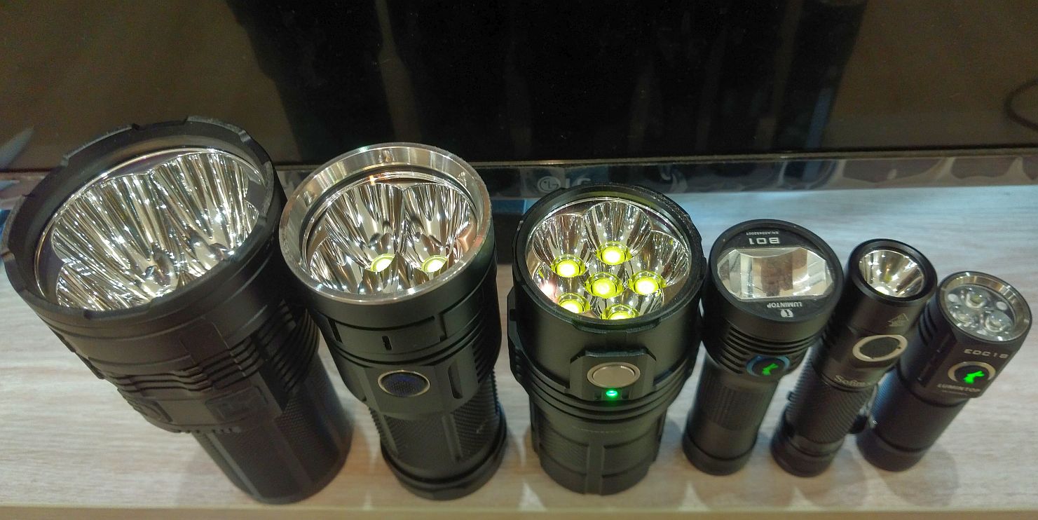

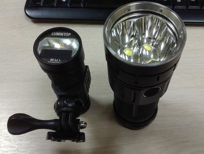

Я перепробовал кучу всяких фонарей, для разных задач, не только для колеса
Остановился на двух,  ближний свет и ходовой огонь, хватает для тротуаров и умеренно освещённых ПЧ, до 25 км/ч, на 3-4 ч, можно подключать к нижнему USB Киселя, может работать без батарейки или заряжаться от  батареи колеса - Lumintop B01, с СТГ (внизу у него заметил небольшую паразитную засветку вишнёвого цвета (за счёт дифракции света от рефлектора??) и заклеил чёрной изолентой, на фиг, всё равно почти ни на что не влияет, меньше будет пешеходам попадать). Крепил его на гоупрошное крепление на верхнюю полку Киселя, но после того как пару раз уронил колесо в гололёд, понял, что даже если крепления копеечные и покупать их можно пачками,  всё равно, они чего-то стоят, и их нужно ждать, пока приедут. Повесил на такое же крепление на шлем, вместо камеры (нет, друзья, это не налобник, который светит куда попало и слепит всех встречных, это велофара, с СТГ светит прямо перед собой, 2 метра шириной, и метр в длину). Всё же, сам бьёшься головой об асфальт гораздо реже, чем роняешь колесо, поэтому крепления в относительной безопасности.  :-D В общем, я сначала попробовал перед зеркалом, не слепит, если специально не задрать голову вверх и не посмотреть на звёзды.
И второе - дальний свет, держу в руке или ближнем нагрудном кармане - Haikelite HK04, он бывает с разными LEDами, у меня 4 x XHP50.2,  с Anduril UI.
Жрёт батарею как полагается ярким флудерам хорошо, но есть бесступенчатая регулировка яркости, Type-C разъём, и самая удобная форма - не выпадает из рук даже зимой, в перчатках.
Форма луча очень подходит для езды - у него нет узкого яркого пятна в центре и серой зоны по краям. Использую как дальний свет, или для обозначения себя (луч вниз).
Штатный кисельный свет использую только днём, в качестве ходового огня. Так же немного заклеил сверху. Ночью он слепит пешеходов, никак не регулируется, и иногда светит вверх при торможении. Если куда-то днём уехал без фонаря и возвращаешься затемно, с ним можно ехать со скоростью до 10-15 км/ч, свет для большей скорости не годится.

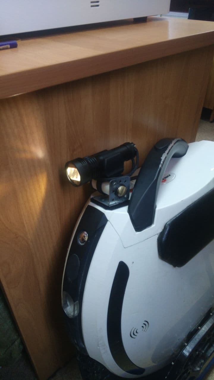

Приколхозил так
На корпусе площадка дуал лок 5х5. На нее уже можно устанавливать сменные девайсы

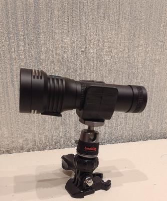

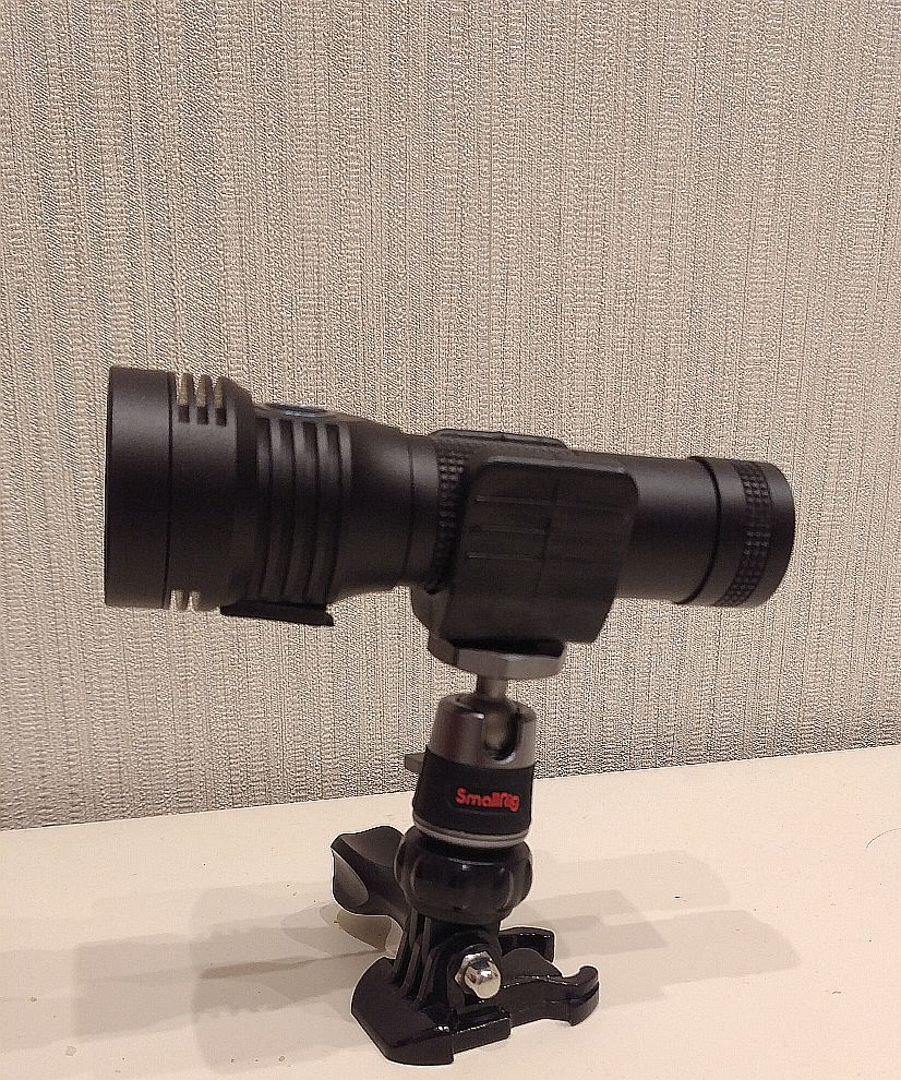

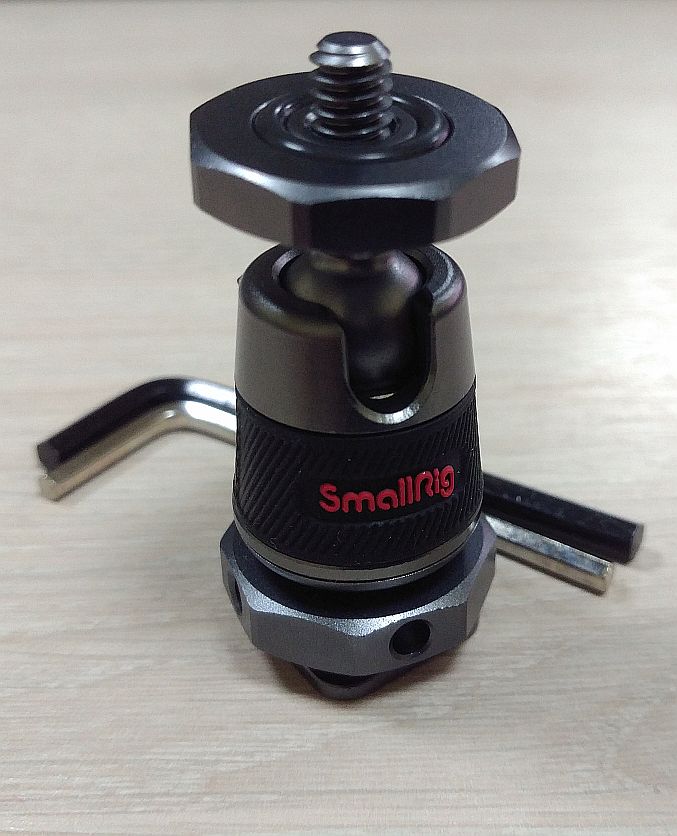

Была у моего крепления одна проблема, которая бесила. Китайцы сделали крепление с трещоткой, но как бы я ни пытался закрепить фонарь прямо вперёд, получалось или чуть влево, или чуть вправо. Я психанул и заказал штативную головку. Стало намного удобнее. И головка оказалась очень качественно сделанной, получил удовольствие, просто подержав в руках. ))
