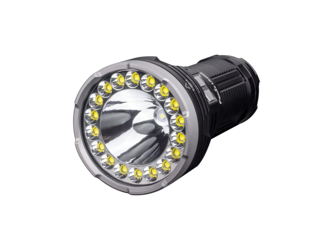

В принципе, то, что меня бы устроило, называется Fenix LR40R https://fenixrussia.ru/fonar-fenix-lr40r?gclid=EAIaIQobChMI1NOIg_zV9AIVaIxoCR0FZw9aEAAYASAAEgIDc_D_BwE
Это всем прекрасный фонарик для ночных покатушек на МК, в т.ч. с приличной скоростью, смущают лишь два параметра - вес 700г (500г сам фонарь и 200г батарейный блок) и цена в 24k
Наверняка есть похожие подешевле, не столь фирменные. Если есть у кого-то опыт использования/покупки, поделитесь, пжлст

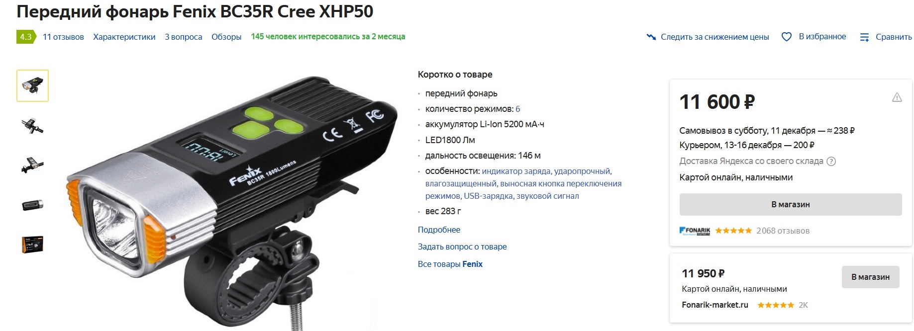

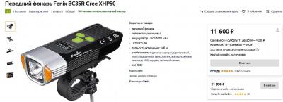

На данный момент катаю как раз с тем, что вы мне советуете, а именно велофара Fenix BC35R
Тут вам и сертификация по дорожным стандартам, и СТГ - все как вы любите. Не скажу, что совсем безобразно, но не идеал.
1. Нет ручки и темляка (как и проушины под него), только кронштейн поперечный под руль, приколхозил конечно ручку, но все равно неудобно
2. Она маленькая с малой площадью рефлектора, светодиод яркий, но один - бьет по глазам даже не на максималке будь здоров
3. Все эти маркетинговые штучки в виде 1800 Lm - это фигня. 1800 - только на 20сек и только с внешнего шлейфика, а в режиме фонаря выше максимального 1000Lm не работает. Езжу на субмаксимальном 400Lm по освещенным дорогам, 1000Lm - в темноте, но это мало. Видимость только на 10-15м
4. Равномерная засветка есть, но свет одного диода размазывается и получается тускло

Конкретная модель Fenix LR40R имеет оч.широкий рефлектор, как автофара и множество диодов среднеближнего боя по кругу. Центральный диод - это дальний свет узким пучком, по мне так и вовсе его бы не включать. На нем также маркетингово заявлены 12000Lm, но по факту все фонари без перегрева работают только в предмаксимальном режиме, который тут 3000Lm
