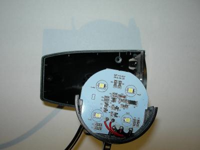

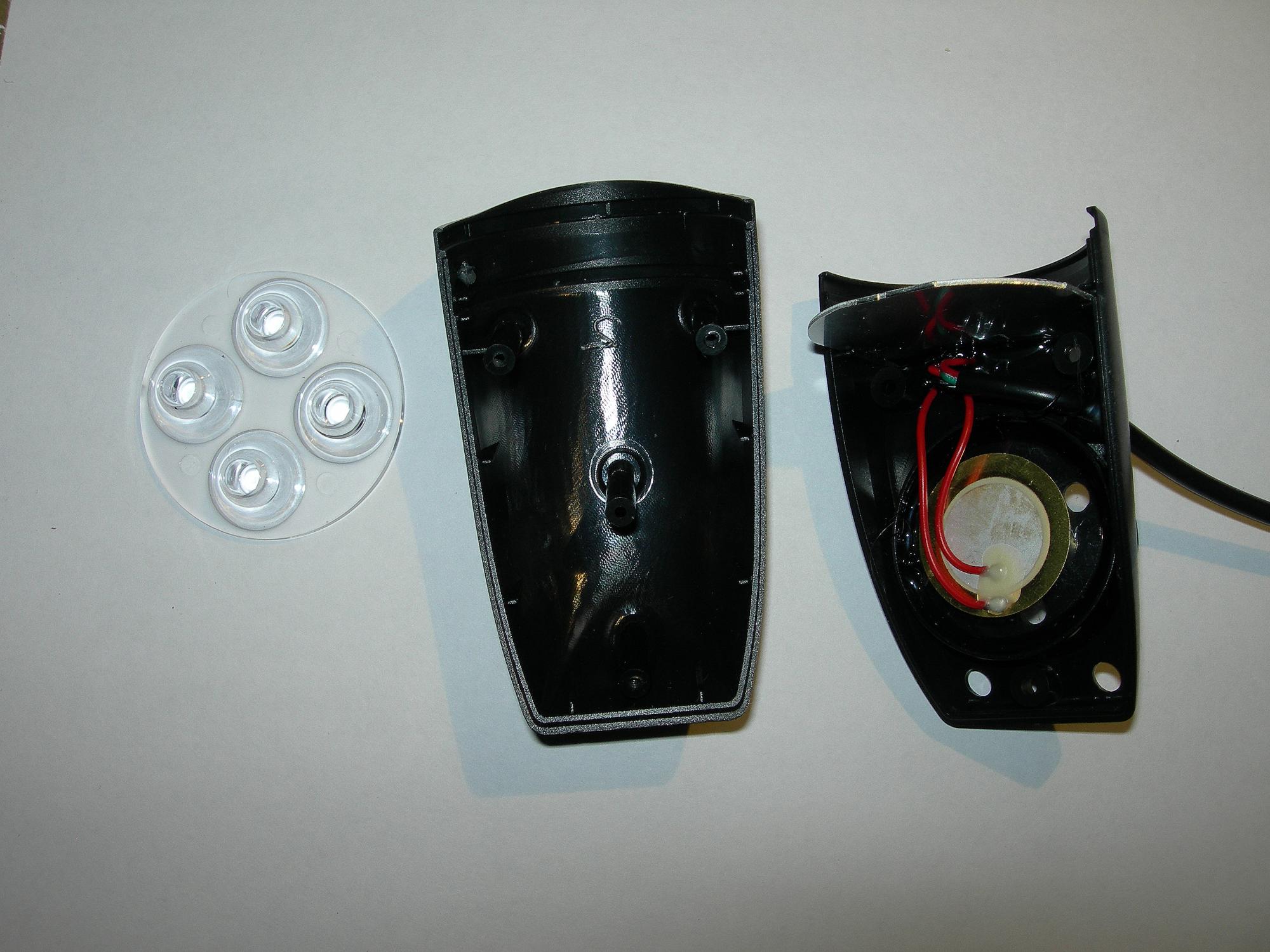

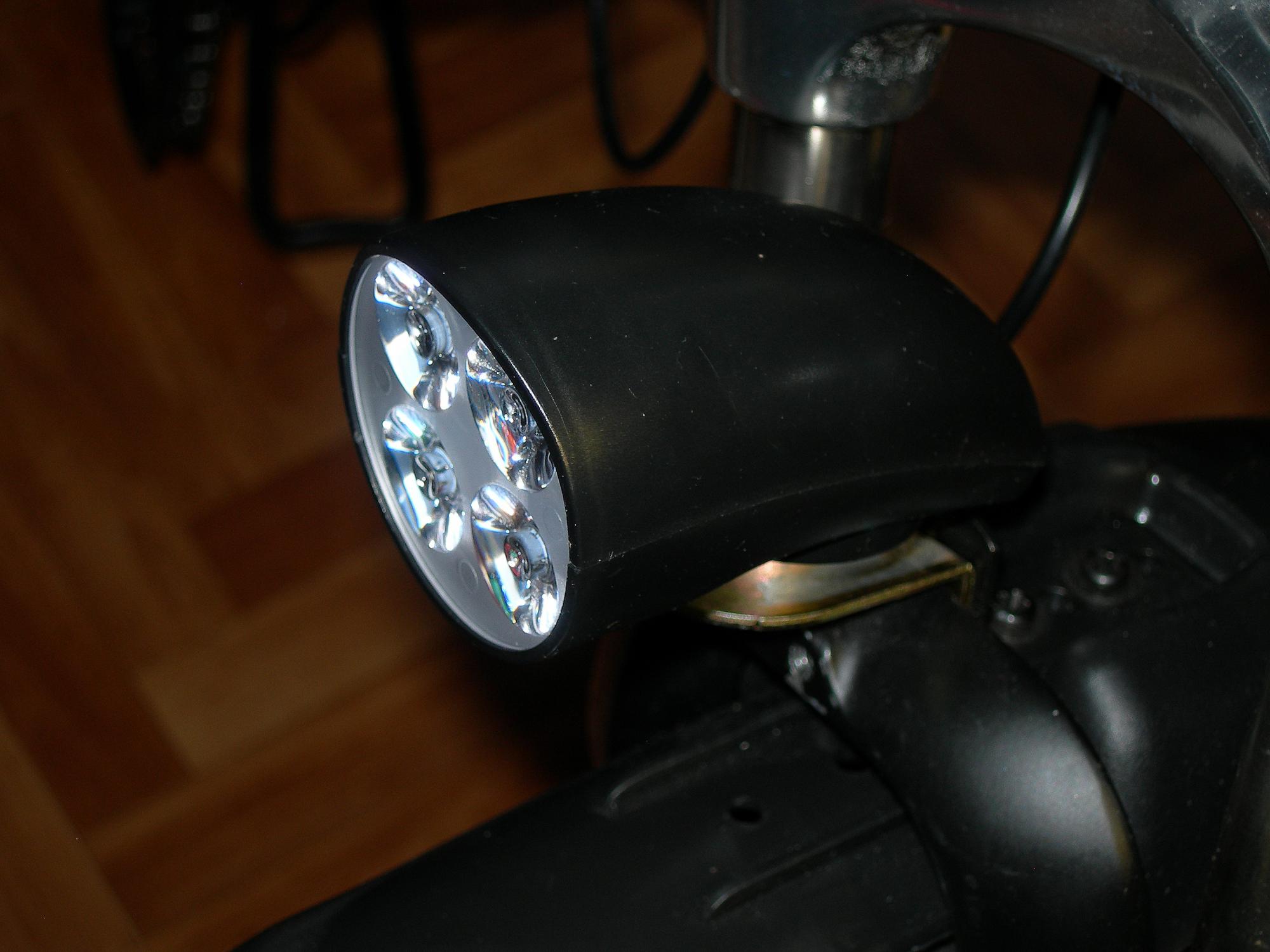

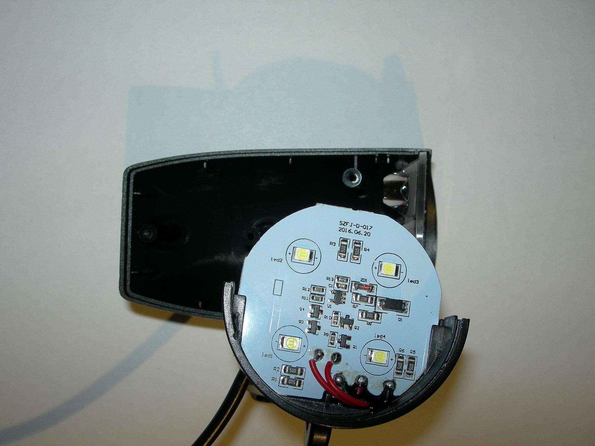

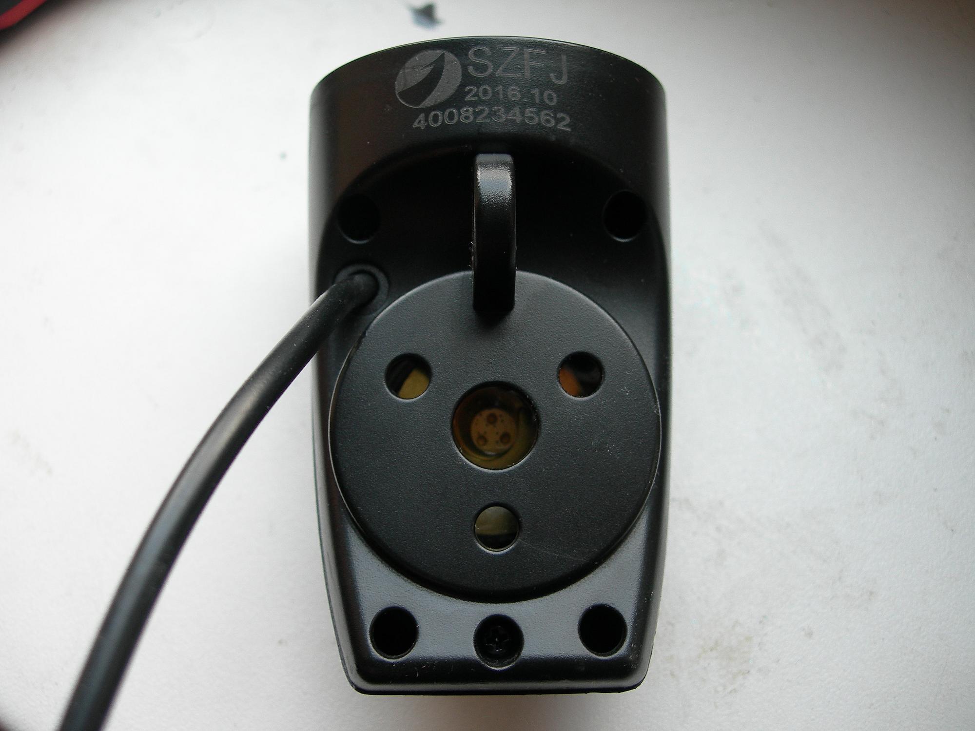

SZFJ – фара с гудком, 36v/48v, 4 светодиода, плата SZFJ-0-17
Внутренности фары
Похожая фара 36v/48v с 3 и 7 светодиодами

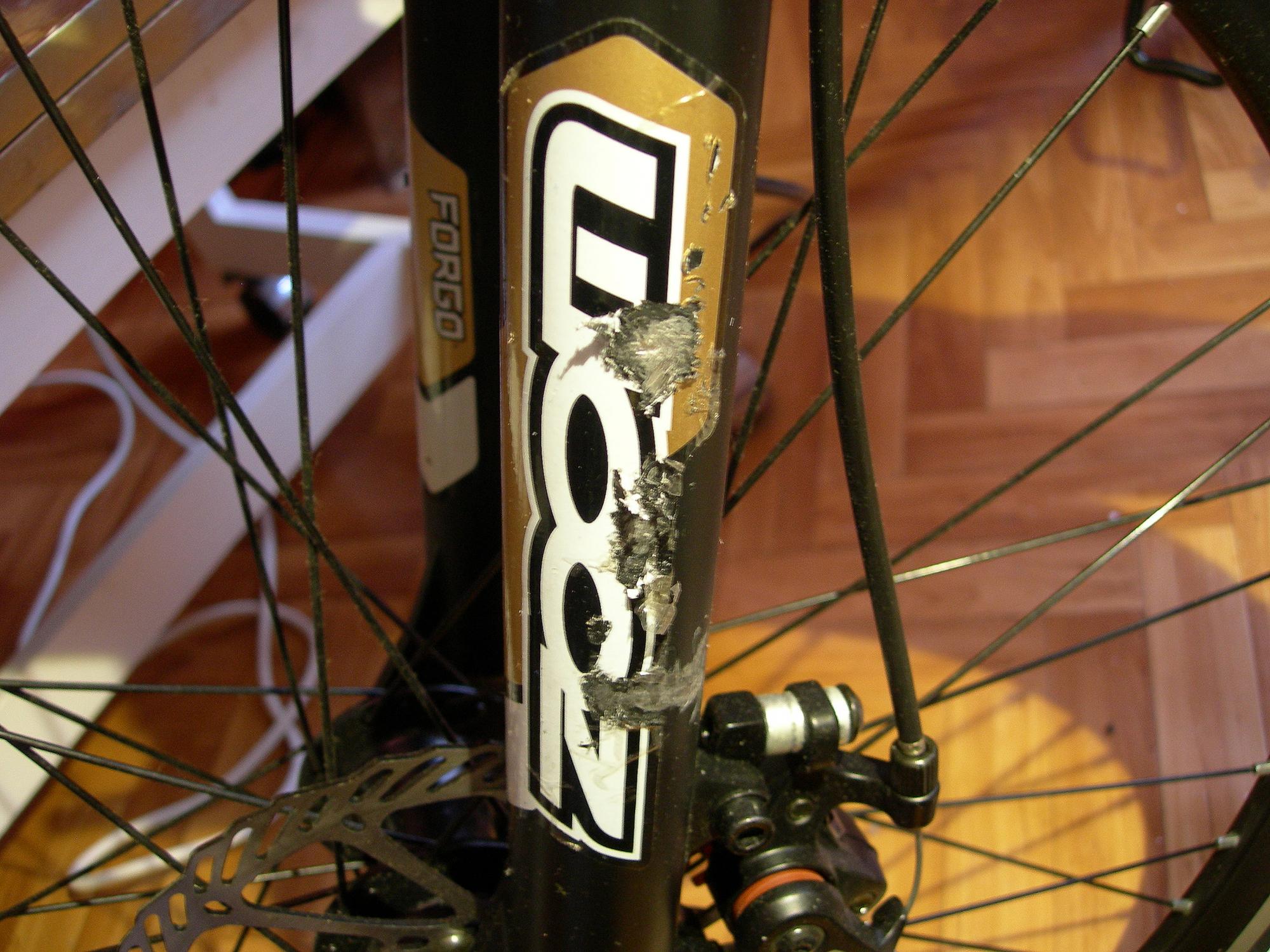

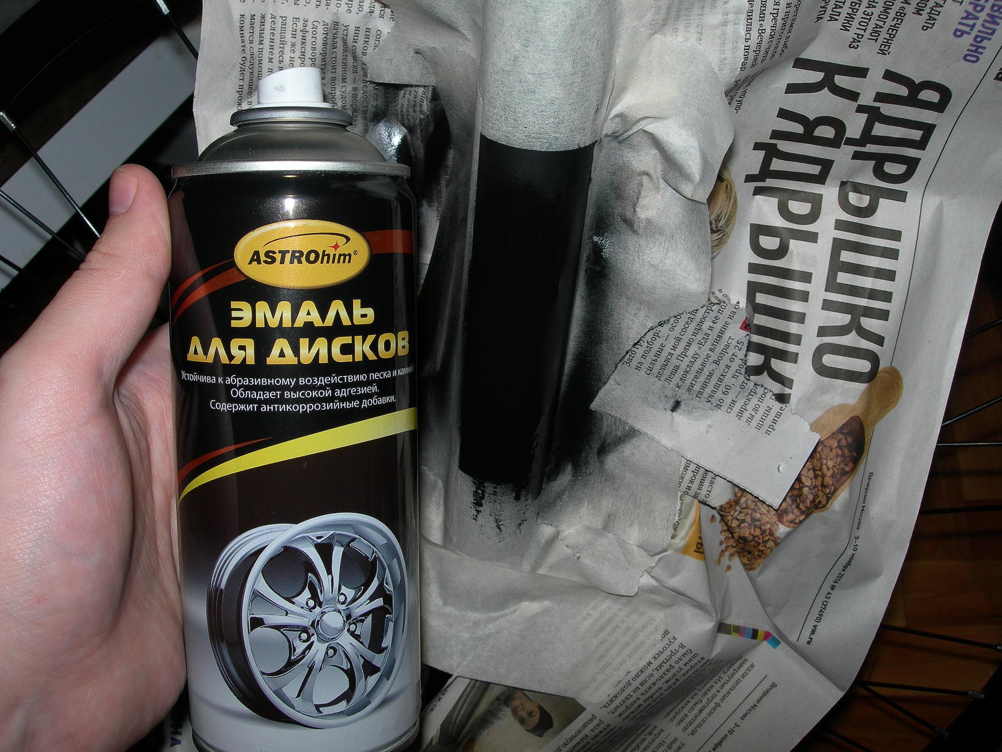

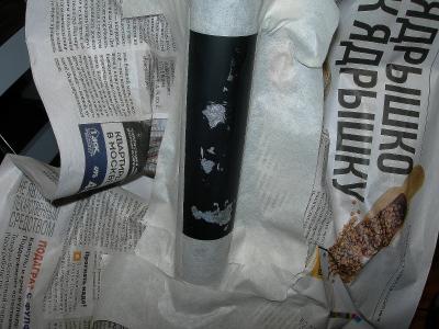

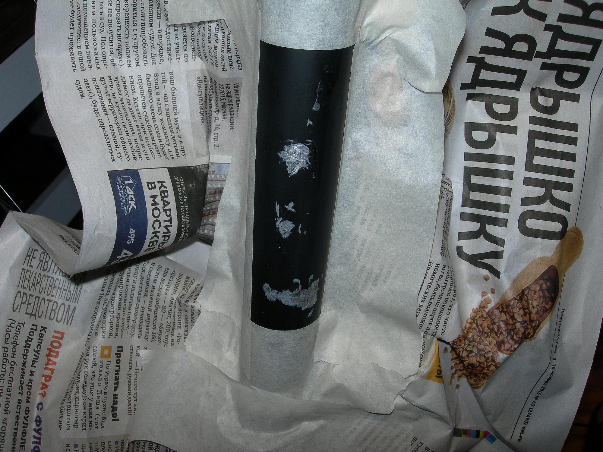

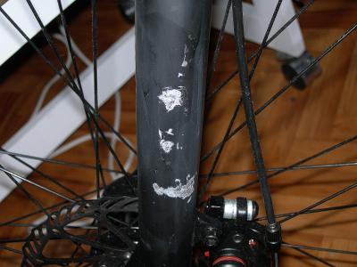

Закрасил потёртости на вилке.
Процесс окраски вилки

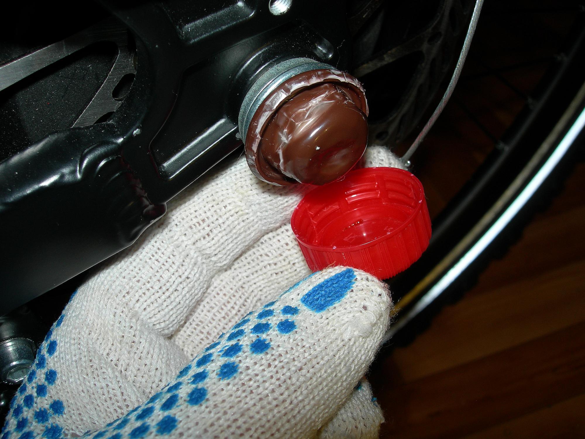

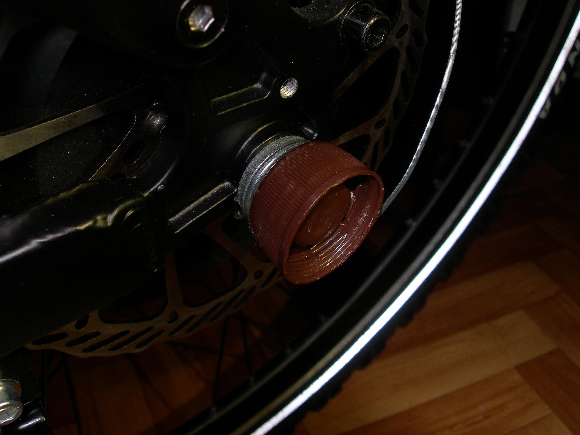

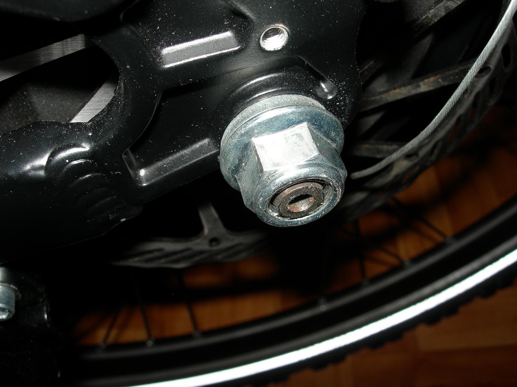

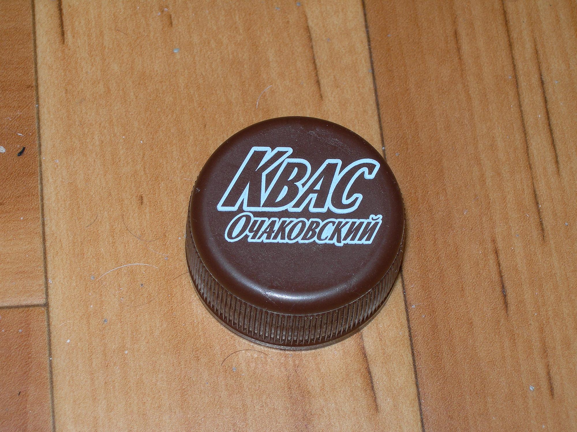

..::NiK::..

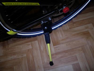

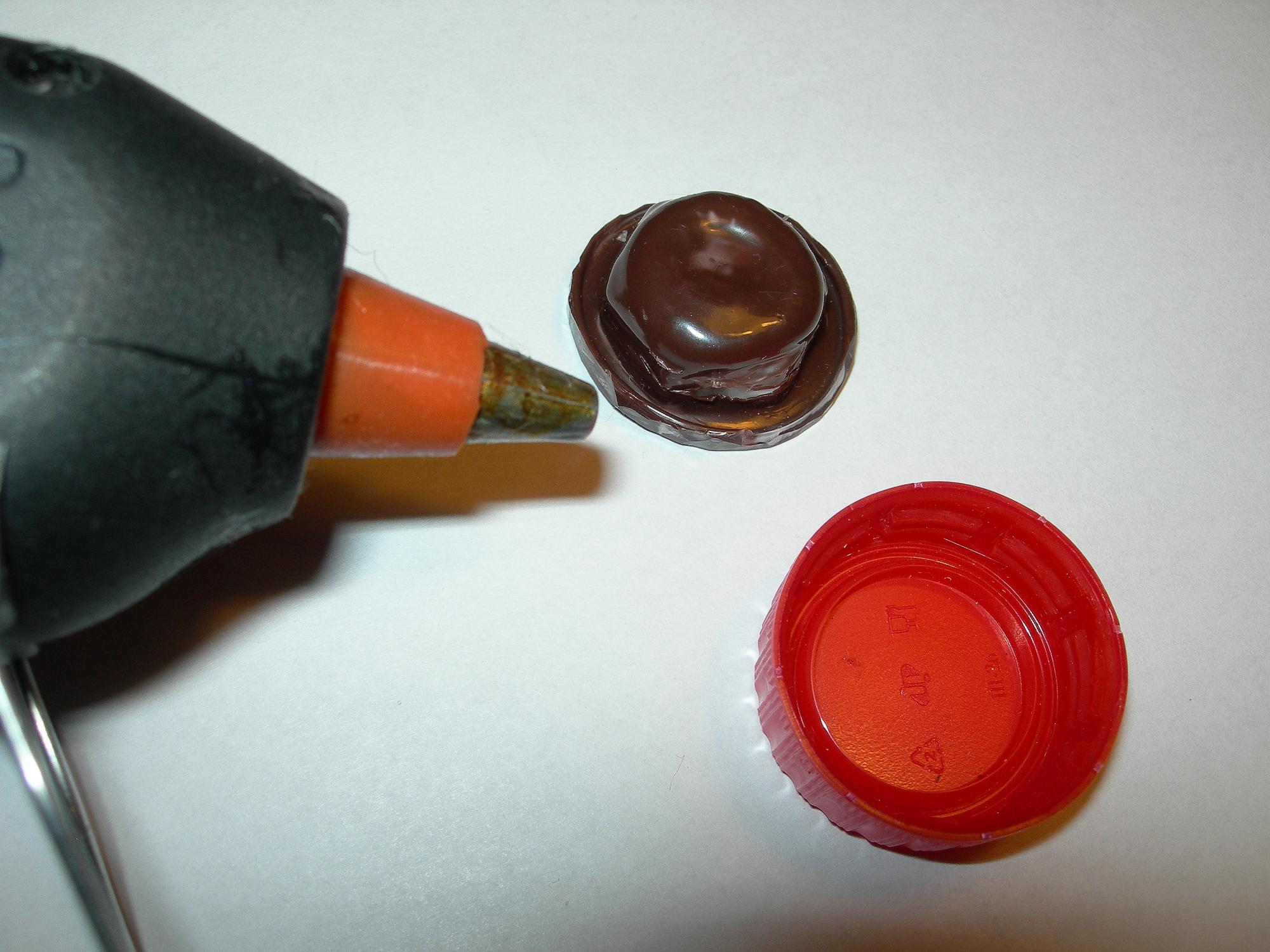

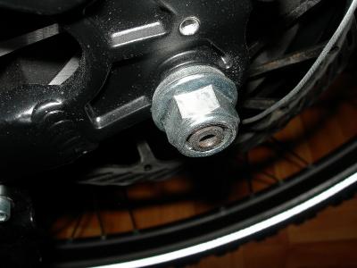

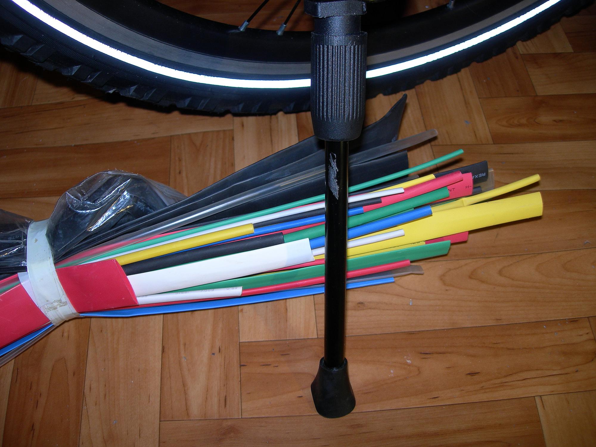

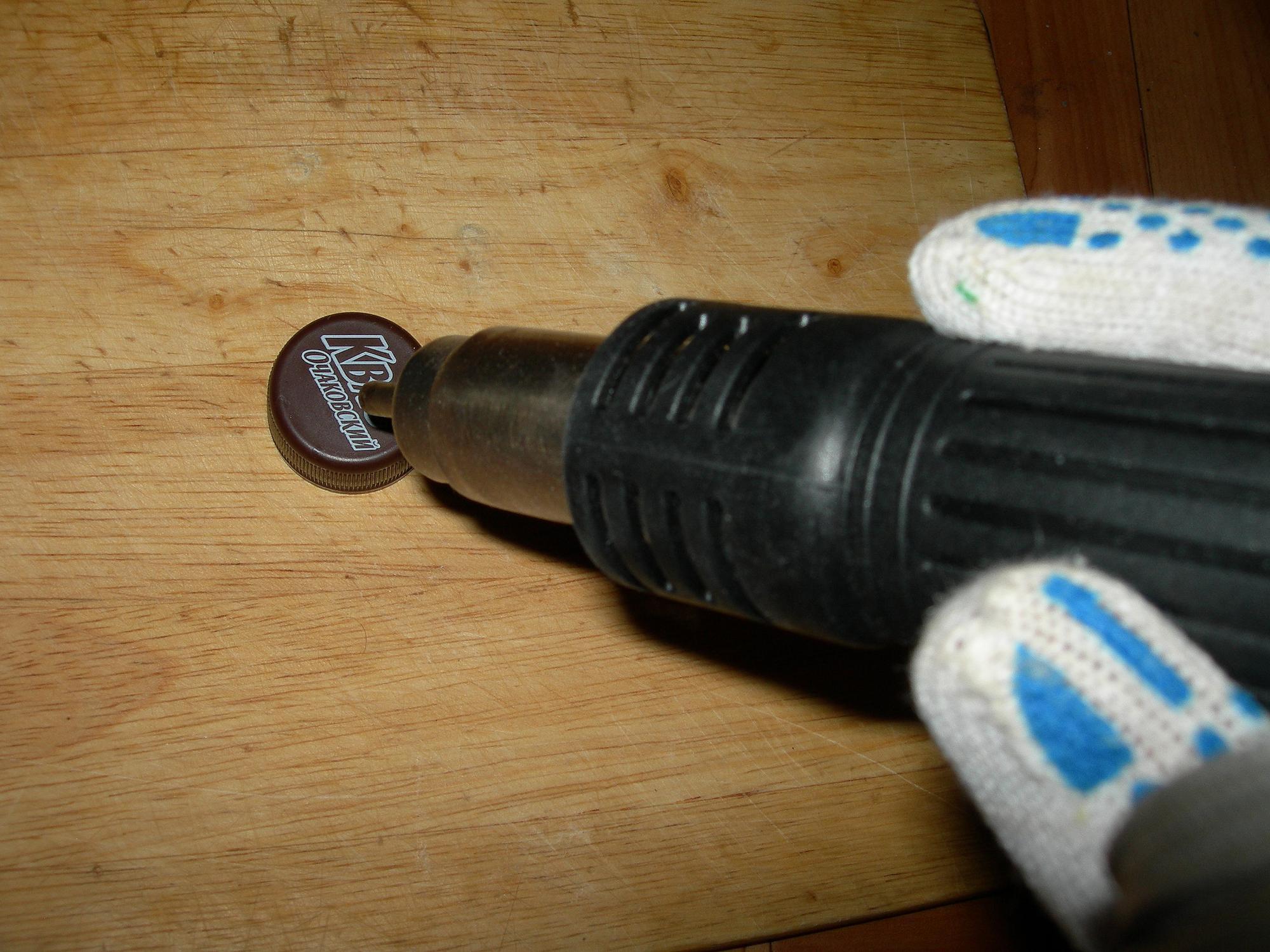

Решил обезопасить вилку от появления новых царапин при складывании рамы, сделал колпачок на ось заднего колеса + обтянул подножку термоусадкой.
Нагрел пробку паяльным феном
Формовка
Обрезка и склейка
Термоусадку подобрал под цвет рамы, пробку потом заменю на жёлтую или чёрную.
