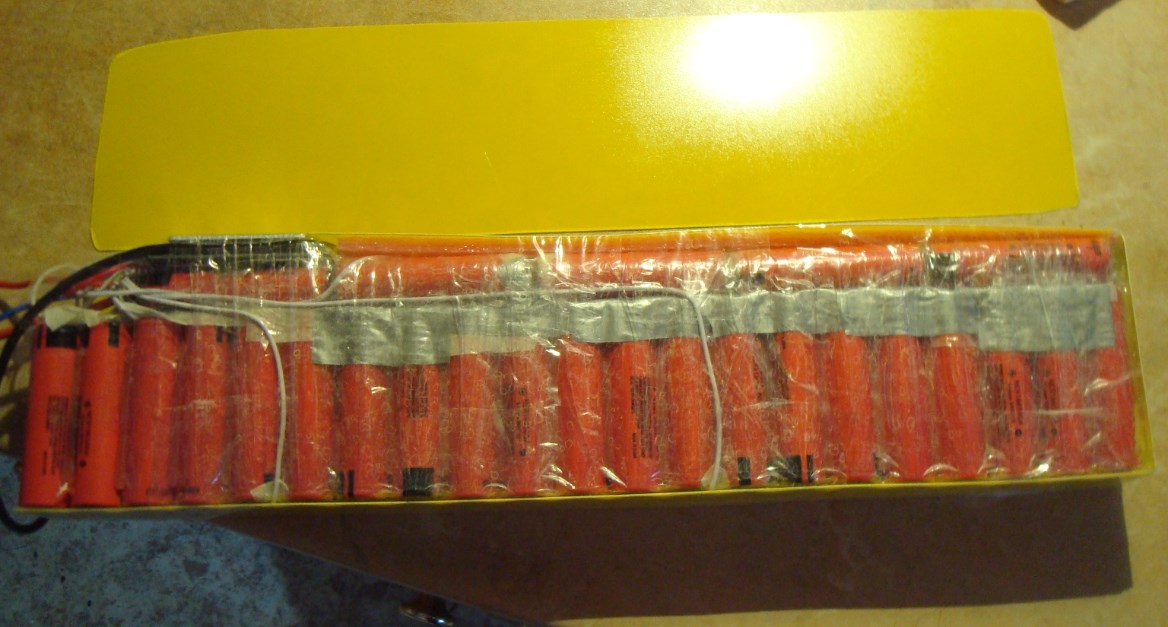

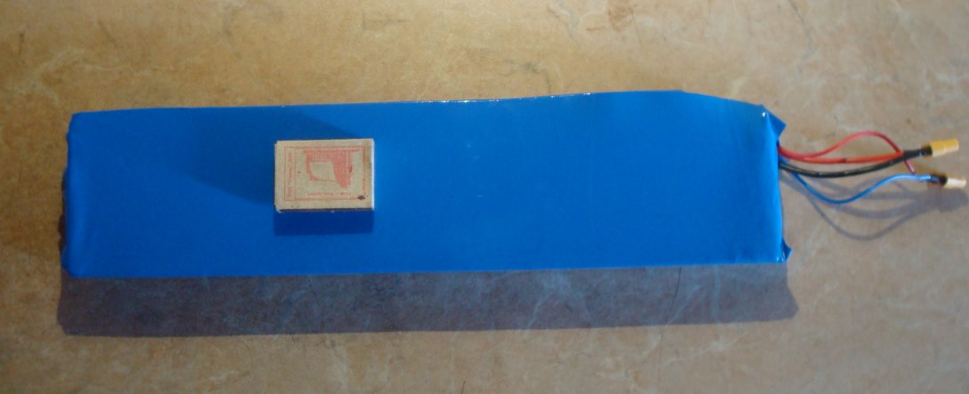

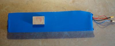

Цитата: spb-e от 23 Март 2017 в 08:36
Рамы эти стандартные. влазит туда 52 элемента максимально 13S4Р размер  АКБ 385х 38х90
БМС только там специфическая трудно бывает такую найти
Вы сталкивались с такими аккумуляторами? батарея не от Hummerа? Как они там устроены, какая там бмс?
spb-e
#55
Я их изготавливаю , БМС ужасная маленькая и  держит 20А макс. Врагу не пожелаю АКБ в раме.  :facepalm:
Так вот как можно их там расположить! Получается, действительно 50 штук должны поместиться. У меня в родной батарее нет верхнего ряда элементов (которые лежат вдоль). Значит, когда родная выйдет из строя, можно будет собрать более ёмкую.

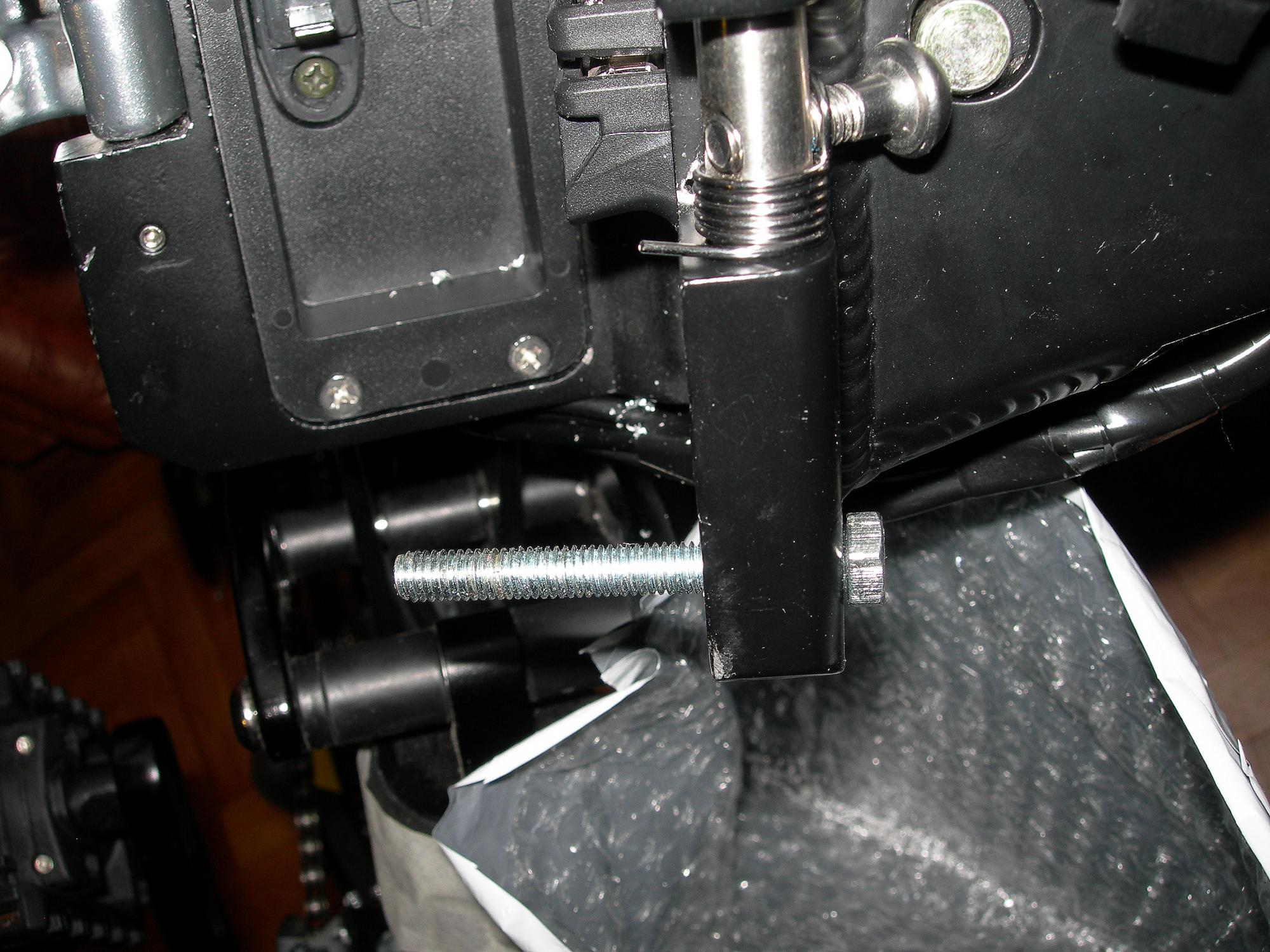

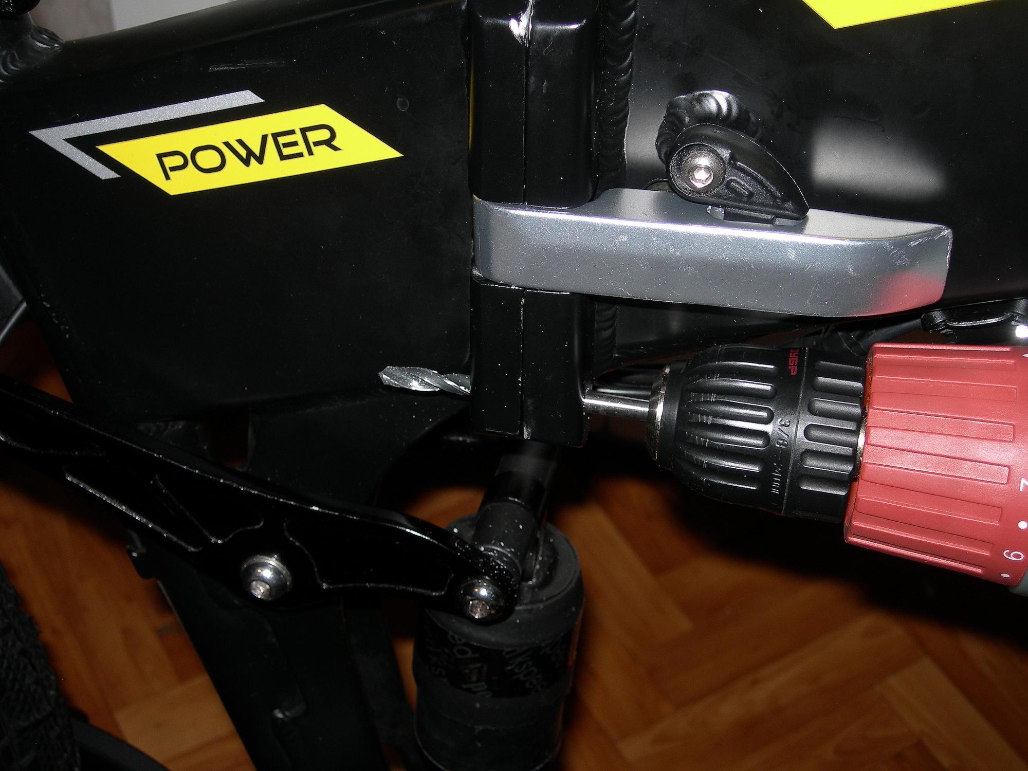

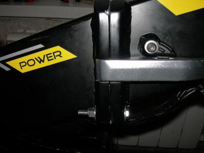

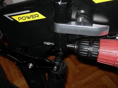

..::NiK::..

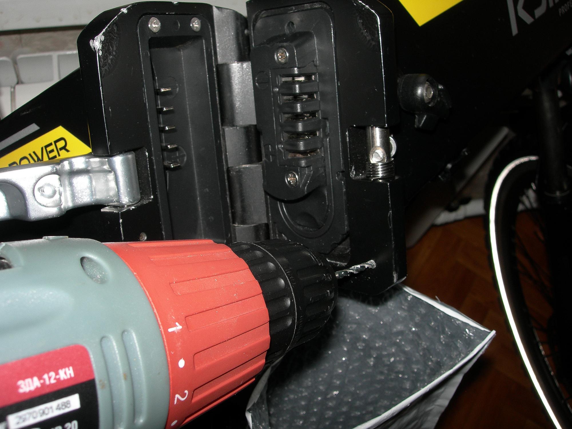

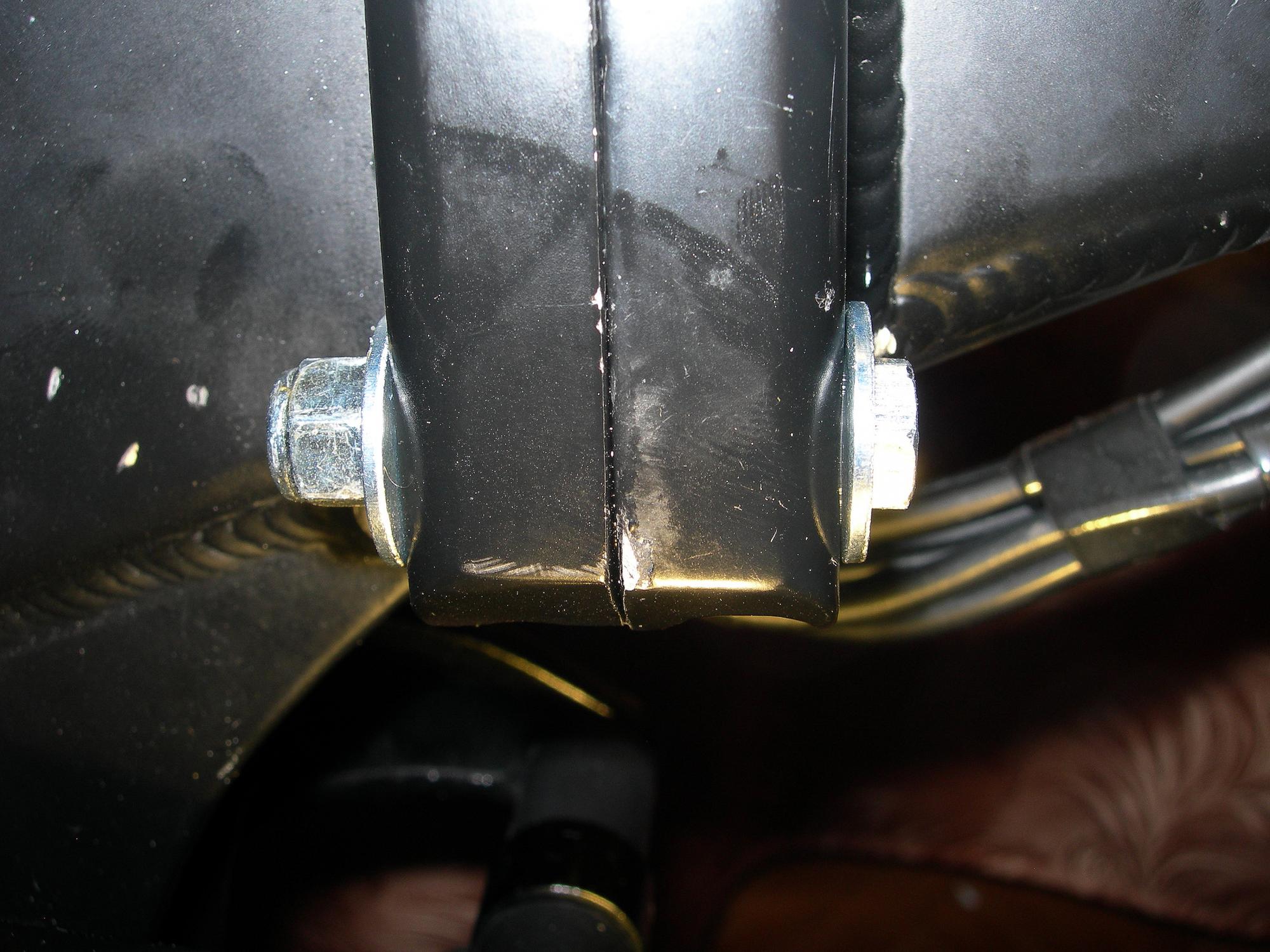

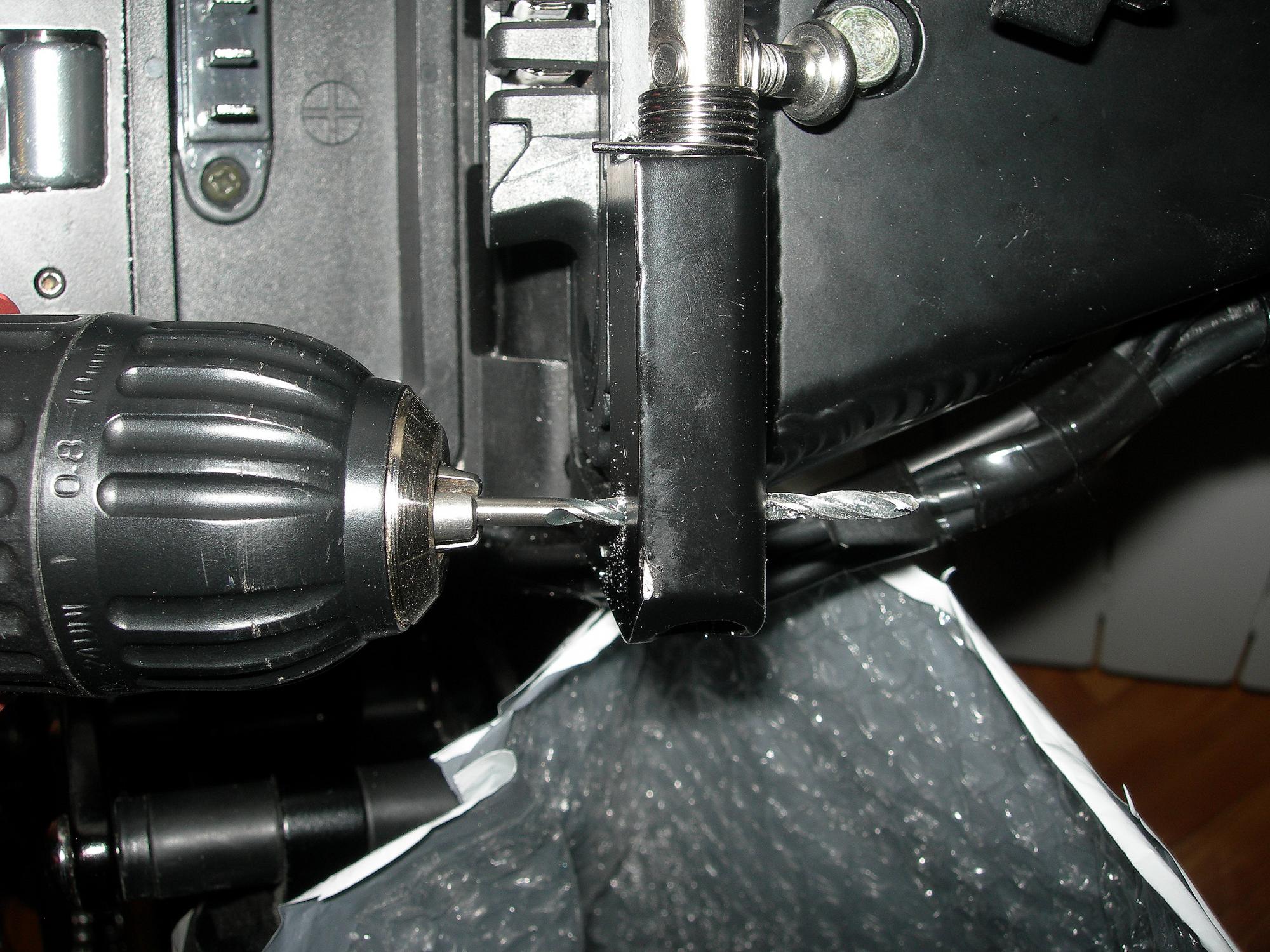

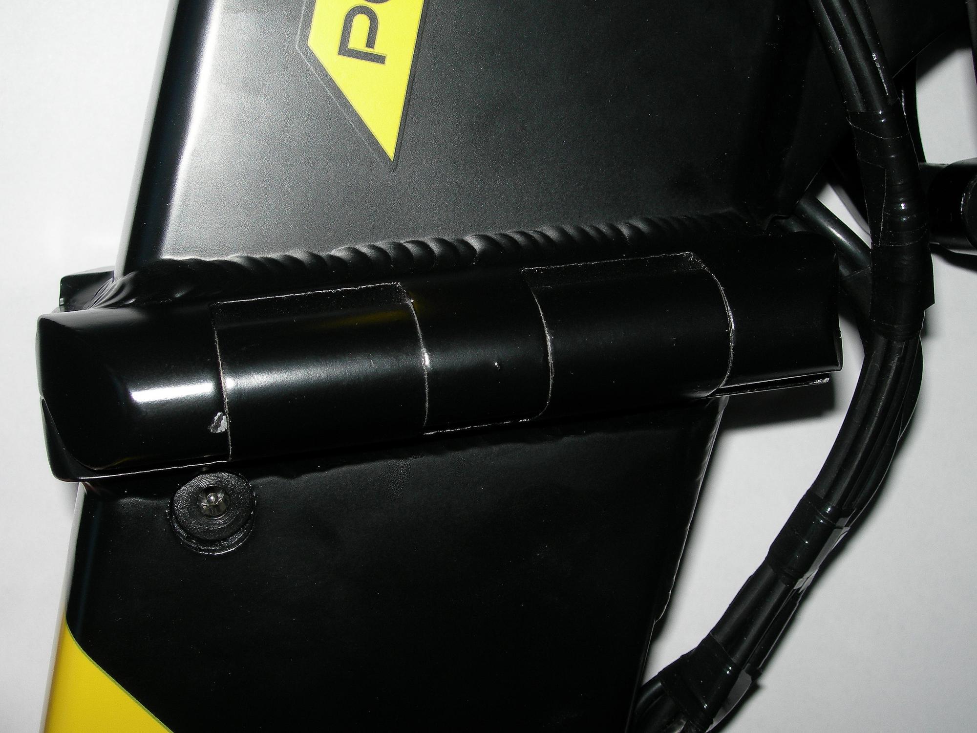

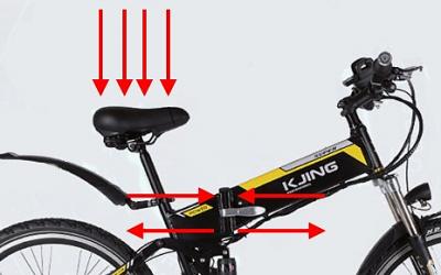

При нагрузке на седло верхняя часть петли сжимается, а нижняя наоборот расходится. Родной зажим слишком узкий и расположен по центру, а не внизу петли. В результате при езде по кочкам имеем крайне неприятный люфт в несколько микрон. Батарея находится в жёсткой связке с отсеком контроллера, когда происходит расхождение отсеков конец батареи начинает барабанить по стенкам.
Фото процесса
Лечится данный люфт весьма просто, сверлим угол и стягиваем его болтом (в моём случае болт М6 + 2 шайбы + гайка с пластиковым кольцом, препятствующим раскручиванию). Одного болта достаточно для полного устранения люфта, противоположною сторону держит ось петли.
Можно сделать быстросъёмное соединение при помощи болта стягивающего подседельный штырь.
Ссылка на болты
A-Leksey
Странно, у меня ничего не сжимается и не расходится, хотя я далеко не всегда езжу по асфальту, а в достаточной мере и по кочкам и по бездорожью. Регулировочный болт пробовали крутить? Его нужно отрегулировать так, чтоб защёлка закрывалась не слишком туго, но и не слишком слабо (но всё же с некоторым усилием). Хотя теперь уже поздно, раз просверлили. Теперь вижу, что и рама не совсем как у меня - либо стык смещён назад, либо часть рамы между стыком и подседельной трубой укорочена.  У Вас стык над амортизатором, у меня чуть впереди него. Возможно, это тоже влияет на нагрузки.
сурово однако.
Можно фото со стороны петли? что-то мне подсказывает,что петля там не такая как скажем на хаммере...
Петля действительно немного отличается. Люфта там быть не должно, люфт быстро разобьёт соединение.
..::NiK::..
Эта регулировка не помогла, поэтому пришлось усильте дополнительным болтом.
Поставьте палец на щель снизу петли и попрыгайте не седле, совсем нет люфта?
Предполагаю, что у вас поверхности рамок подогнаны ровнее чем у меня.
Rjkz
Не смогу сейчас проверить, вела в доступе нет.
Могу сказать, что раскладывание рамы в петле требует определенного усилия. Петля довольно тугая.
A-Leksey
Попробовал. Действительно, есть некоторый люфт. А не сказали бы, я бы и не догадался)

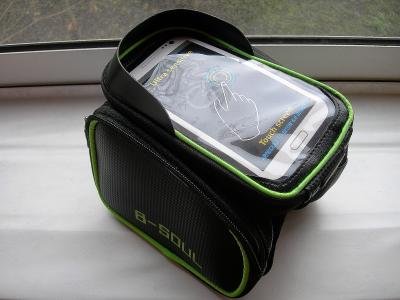

..::NiK::..

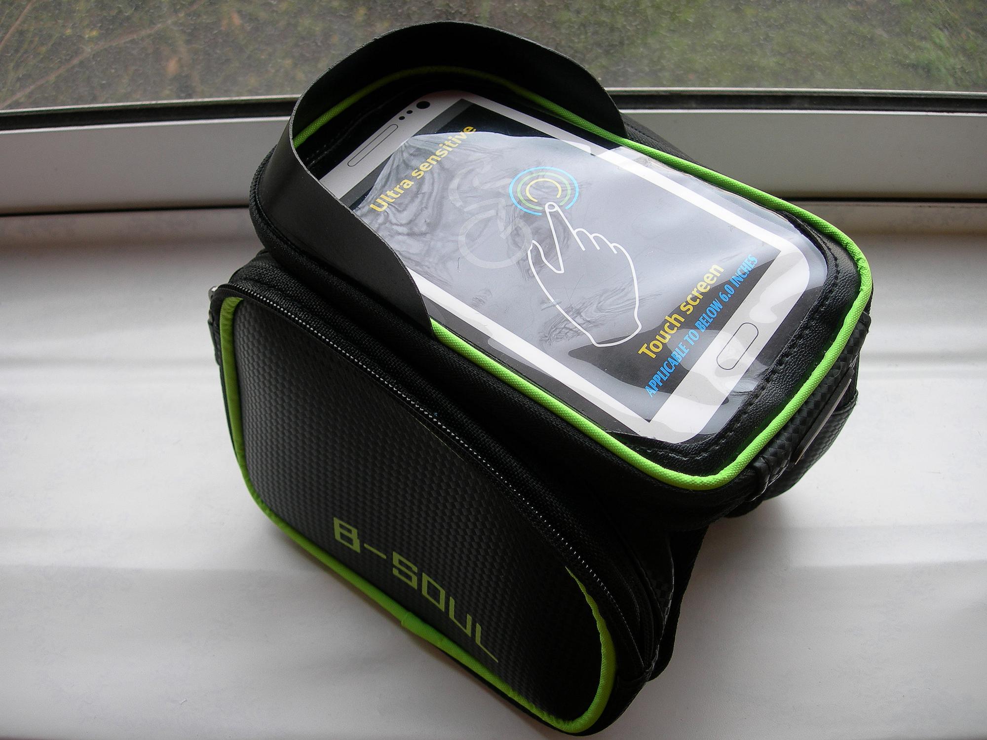

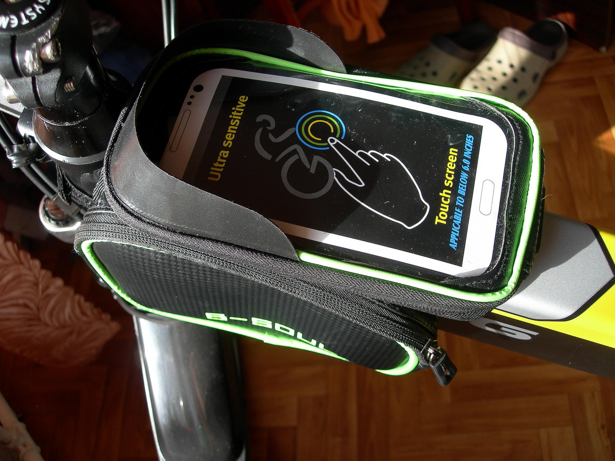

Решил не заморачиваться с пошивом сумки на раму, заказал готовую.
Ссылка на сумку для велосипеда
Заодно прикупил большое седло, его или на свой вел поставлю, или родне подарю.
Ссылка на седло с пружинными амортизаторами
Ссылка на седло с резиновыми амортизаторами
..::NiK::..
Приехала сумка на раму велосипеда.
Много фото
