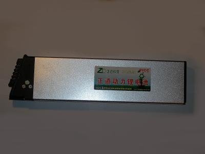

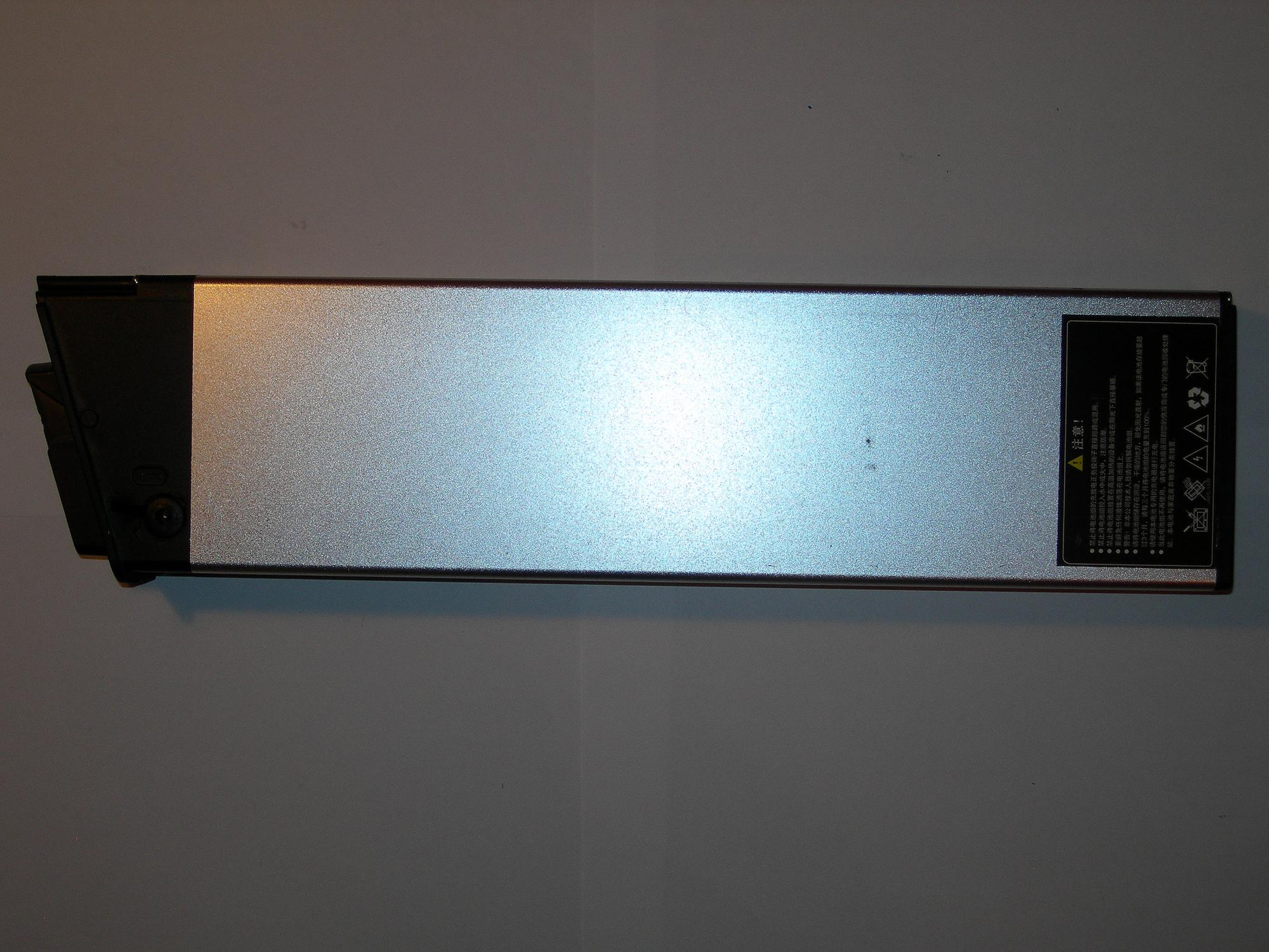

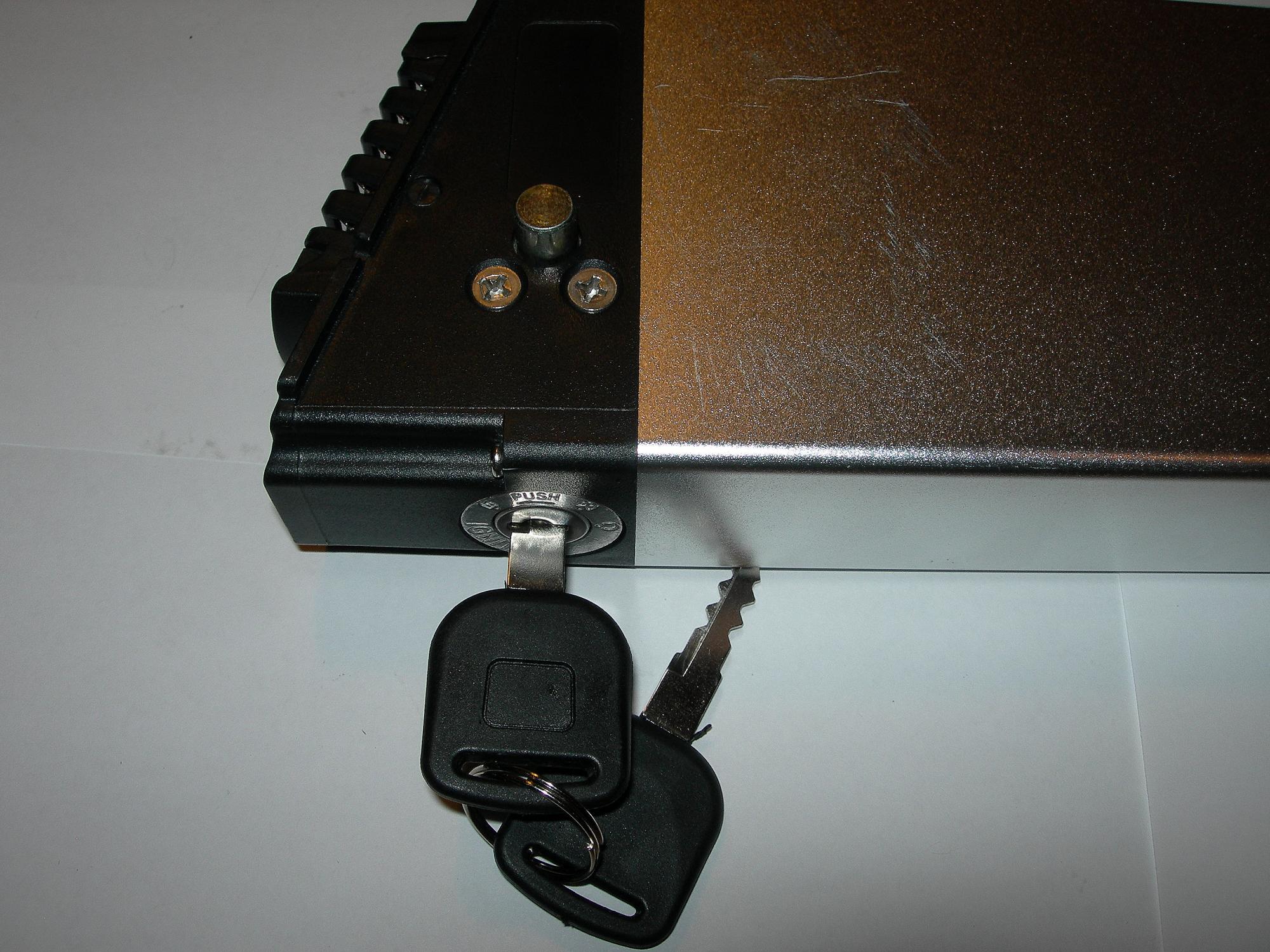

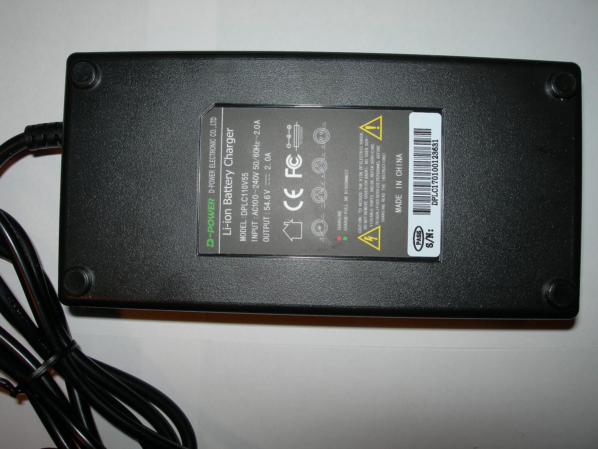

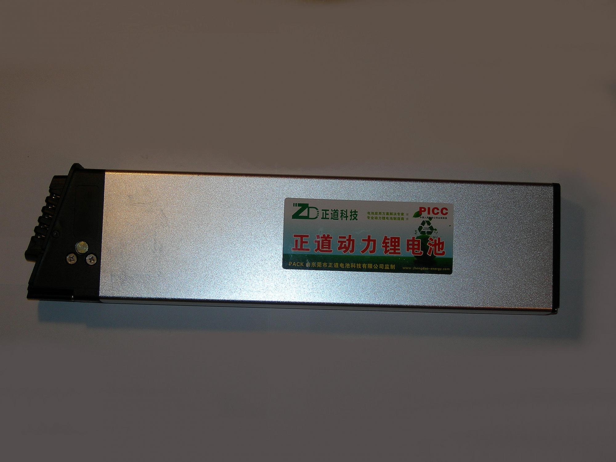

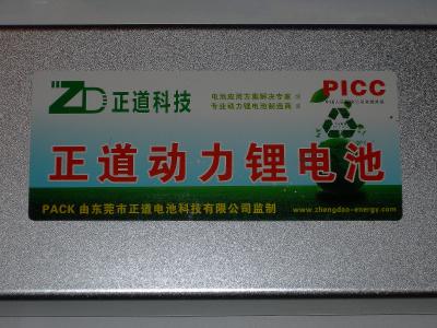

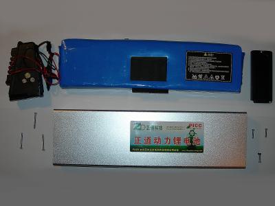

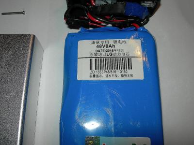

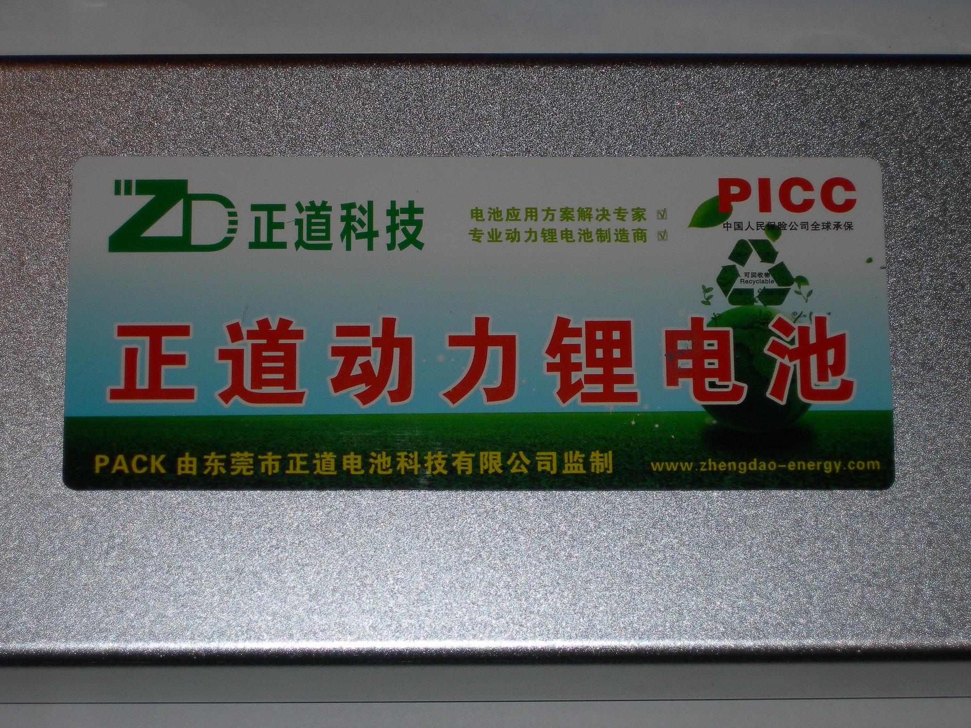

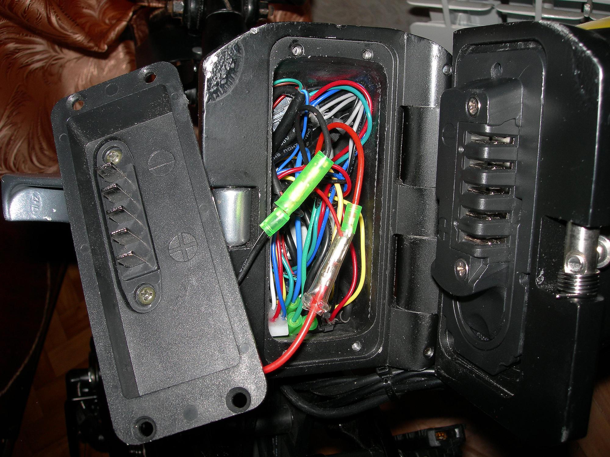

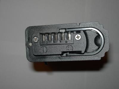

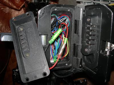

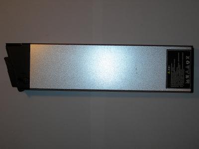

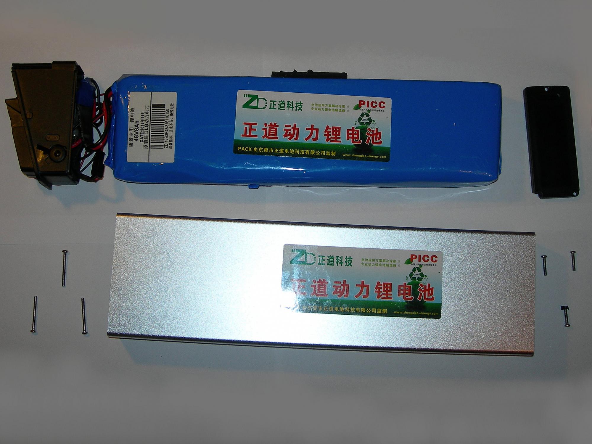

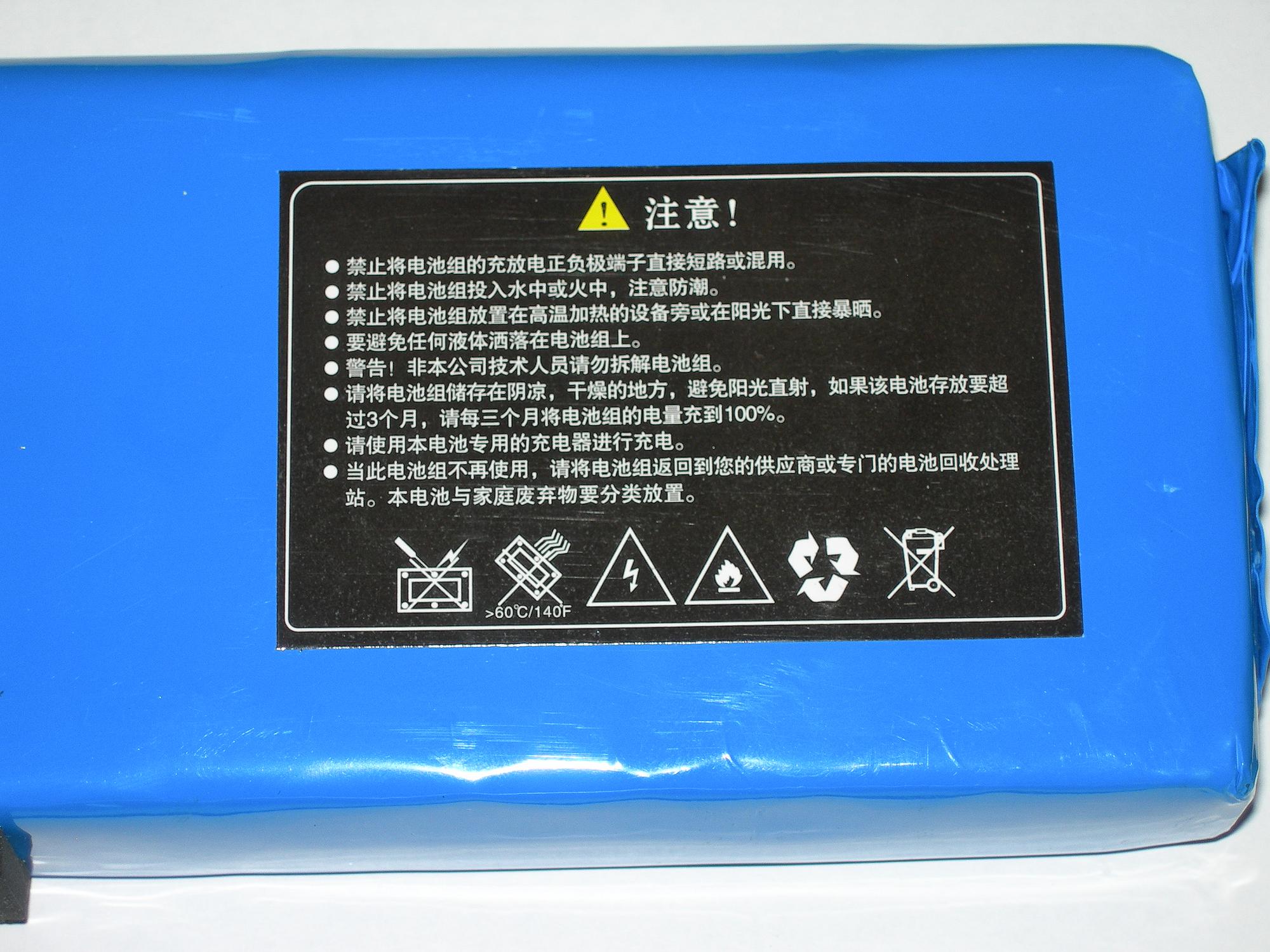

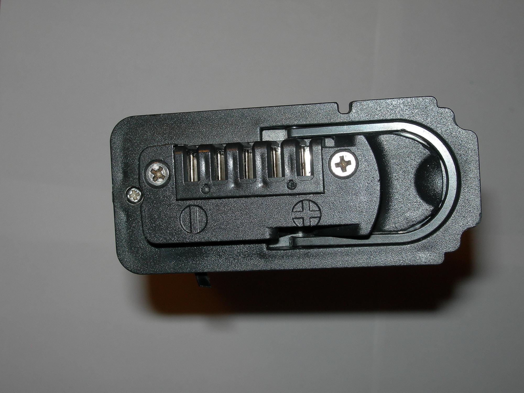

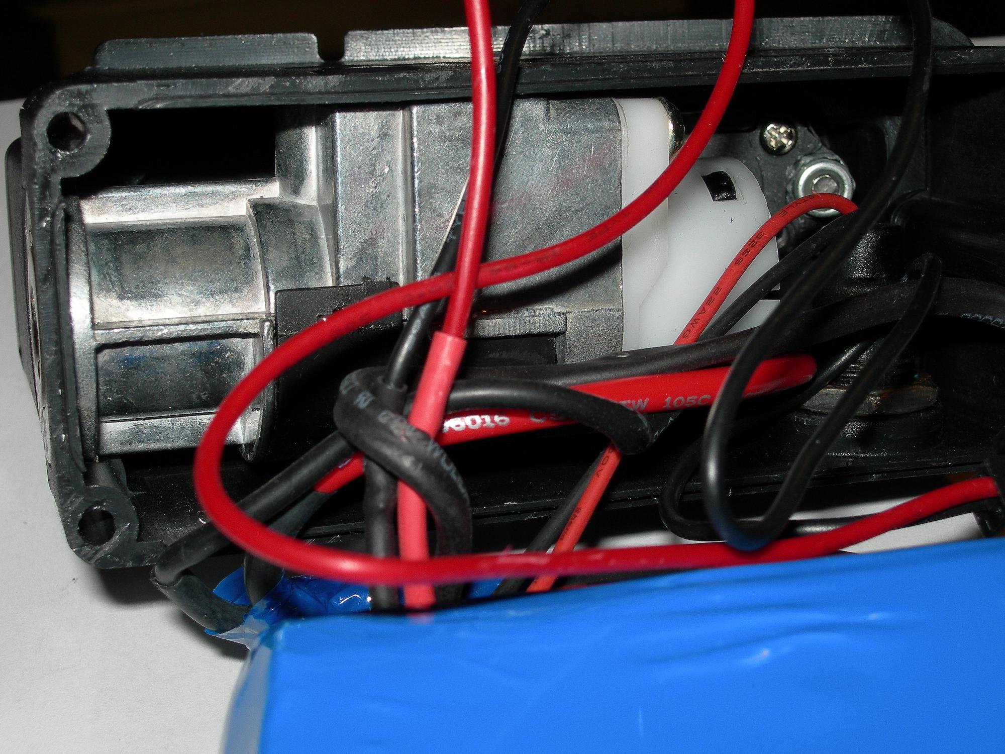

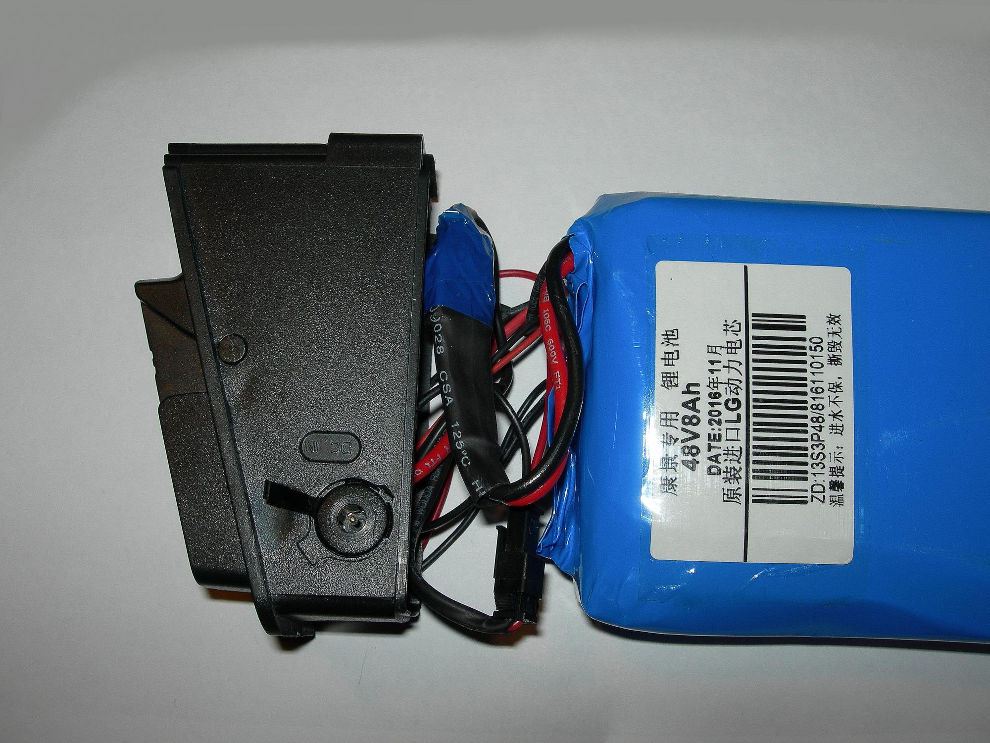

> Батарея и зарядное устройство

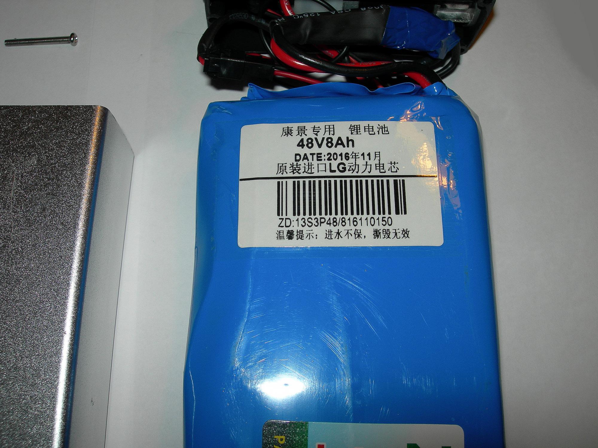

Батарея 48В, 8Ач, 41.5х10х4.5см, 2.36кг, запирается в раме при помощи ключа, есть возможность заряжать без снятия с велосипеда

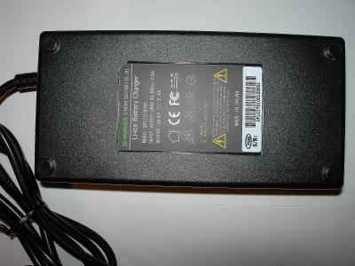

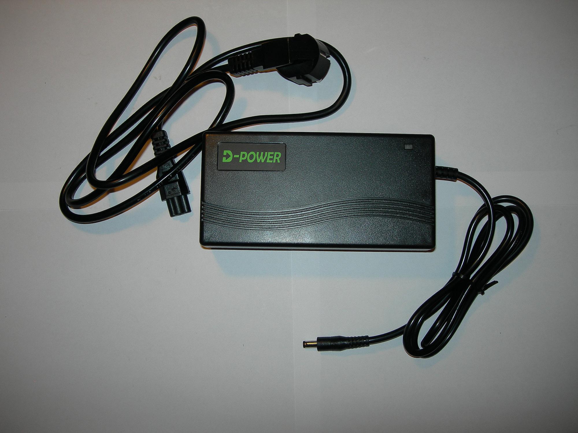

Зарядное устройство D-POWER DPLC110V55, вход AC 100-240V 50/60Hz 2A, выход 54.6V 2A

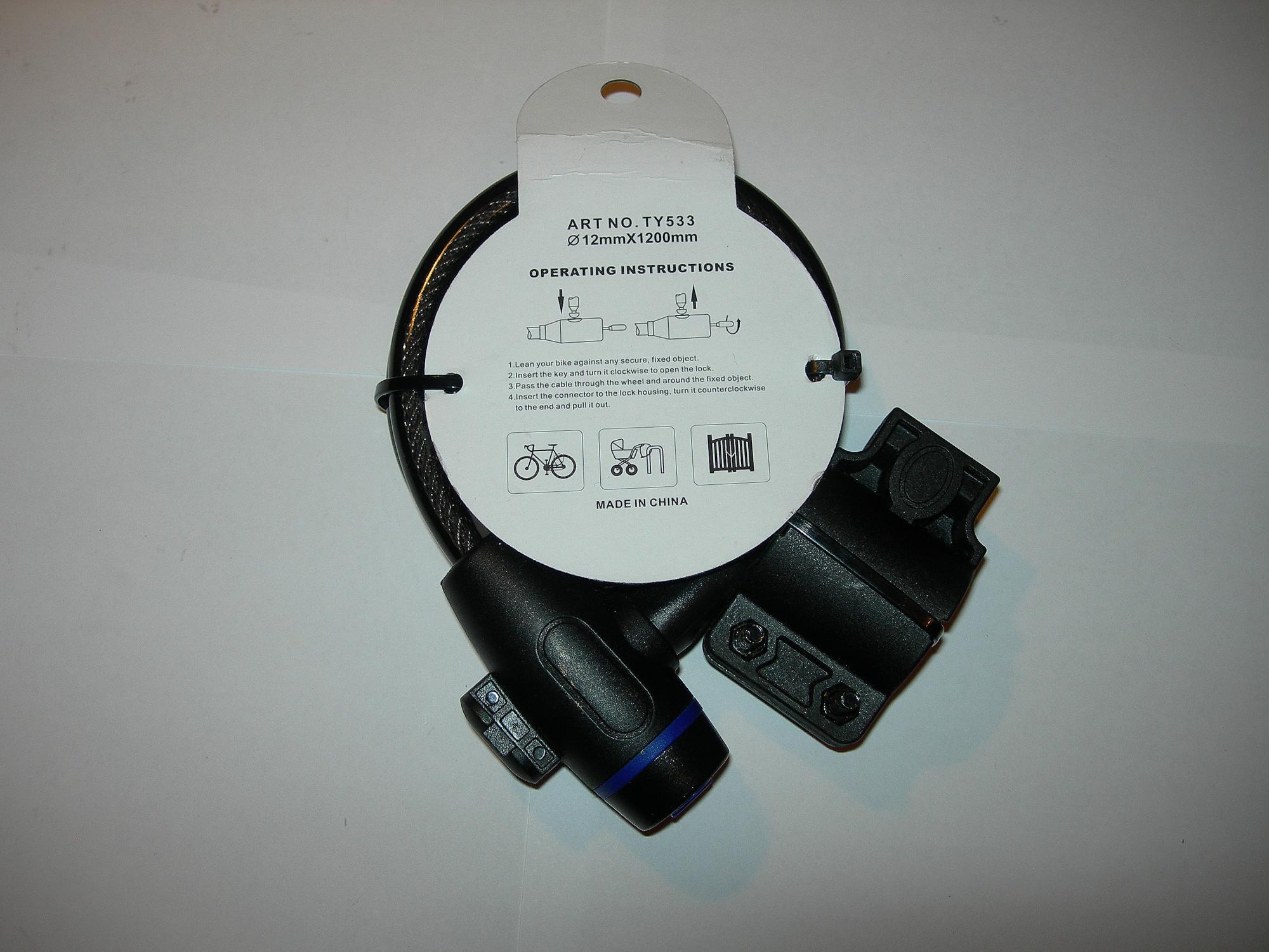

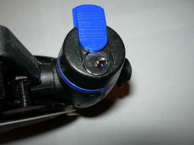

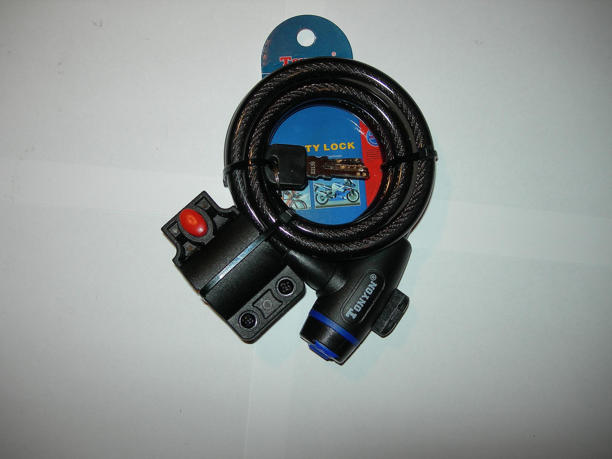

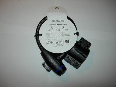

Дополнительные плюшки от продавца
> Противоугонный трос и универсальный ключ

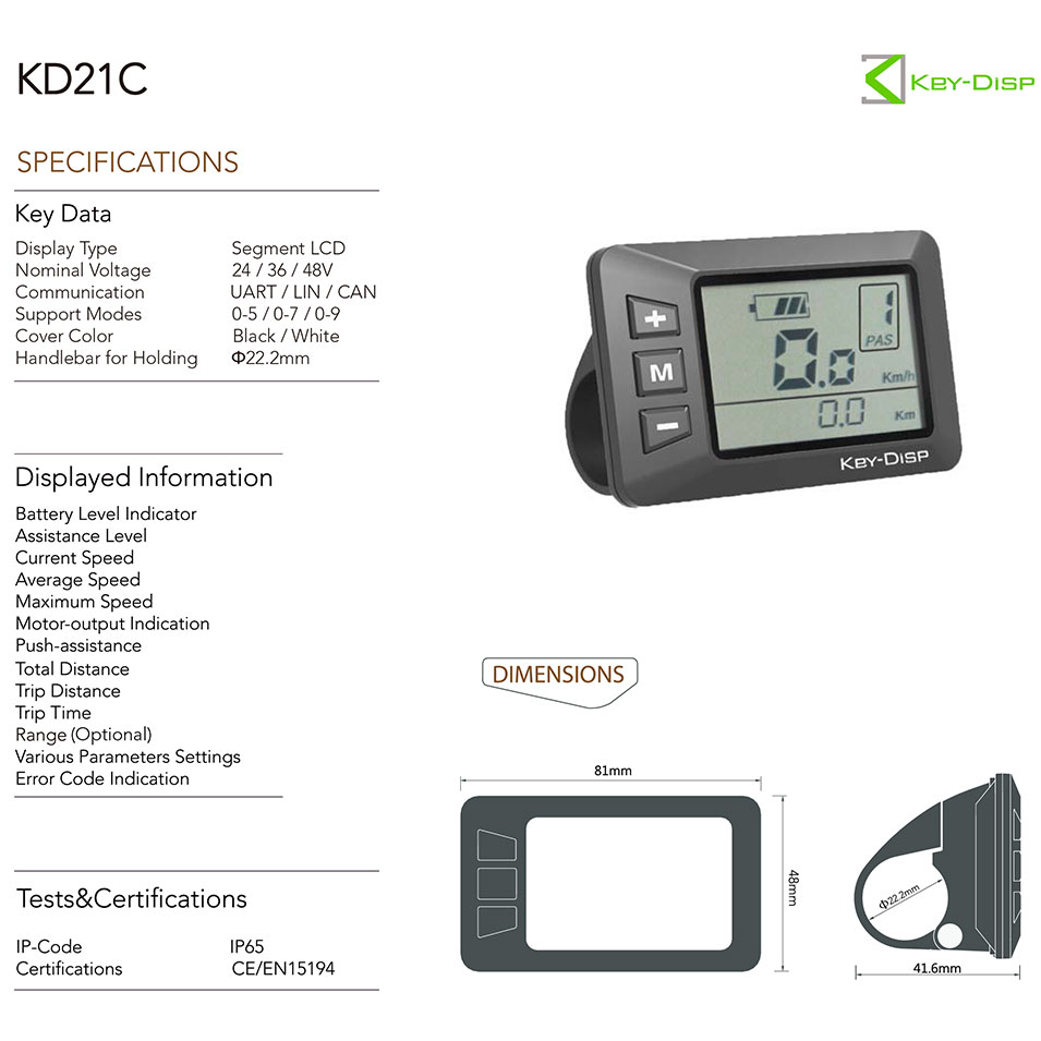

KBY-DISP KD21C
Производитель Tianjin Key-Disp Technology Co., Ltd.
http://www.key-display.com/admin/chanpin1/main.asp?id=776
Инструкция KBY-DISP KD21C
Версия 1: https://www.juicybike.co.uk/manuals/JB-LCD-Display-manual.pdf
Версия 2: https://hobbyking.com/media/file/k/e/key-disp-kd21c_2.pdf

Получил от KBY-DISP последнюю версию мануала "Users Manual-KD21C-KDS-1611". Ранее найденные мануалы написаны к первым партиям KD21C, у них дисплей был немного проще.
Сегодня попробую перевести.

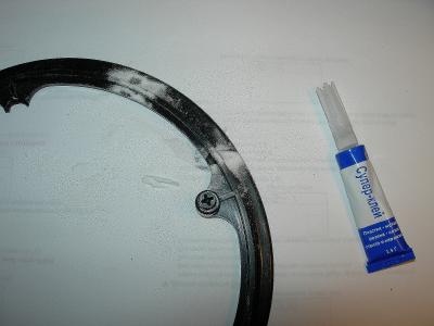

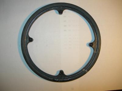

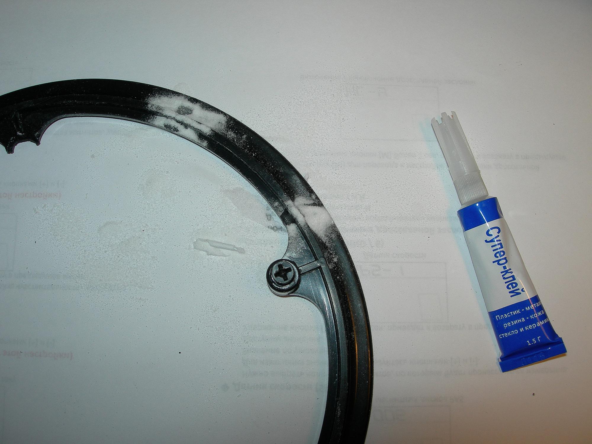

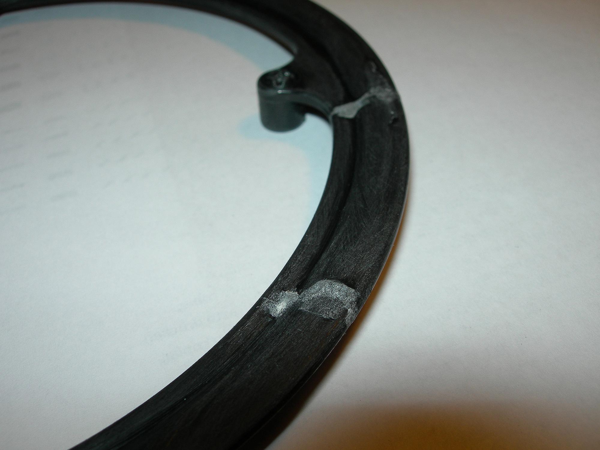

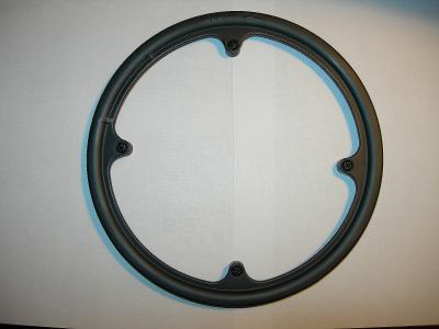

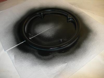

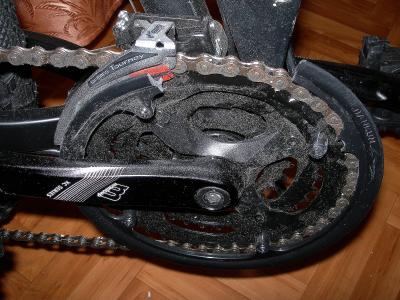

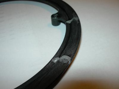

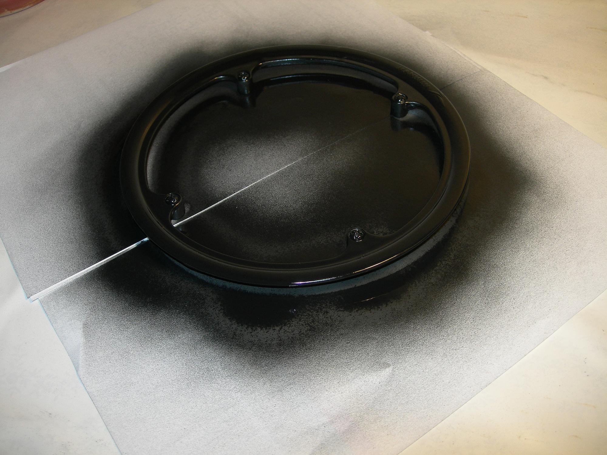

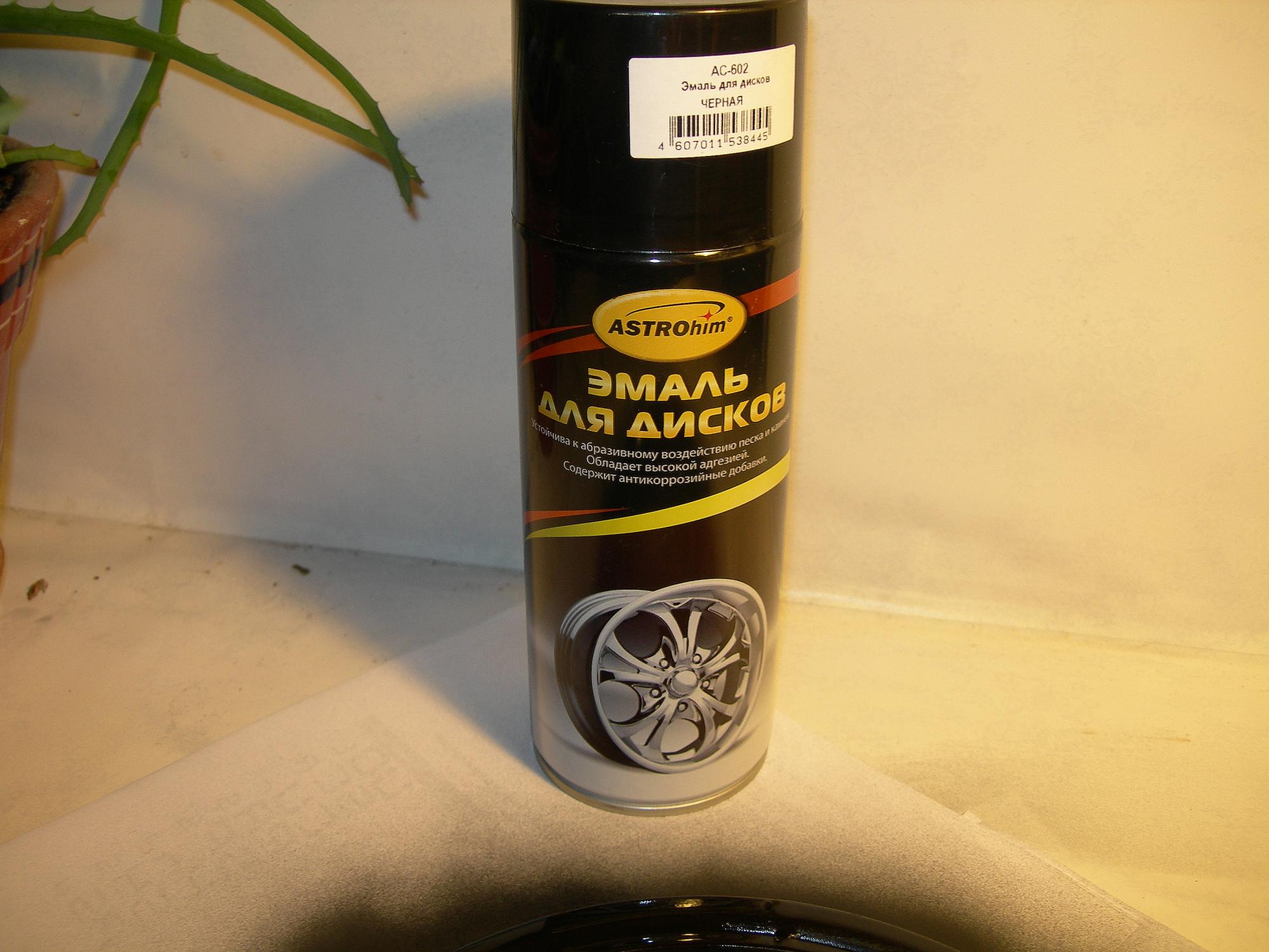

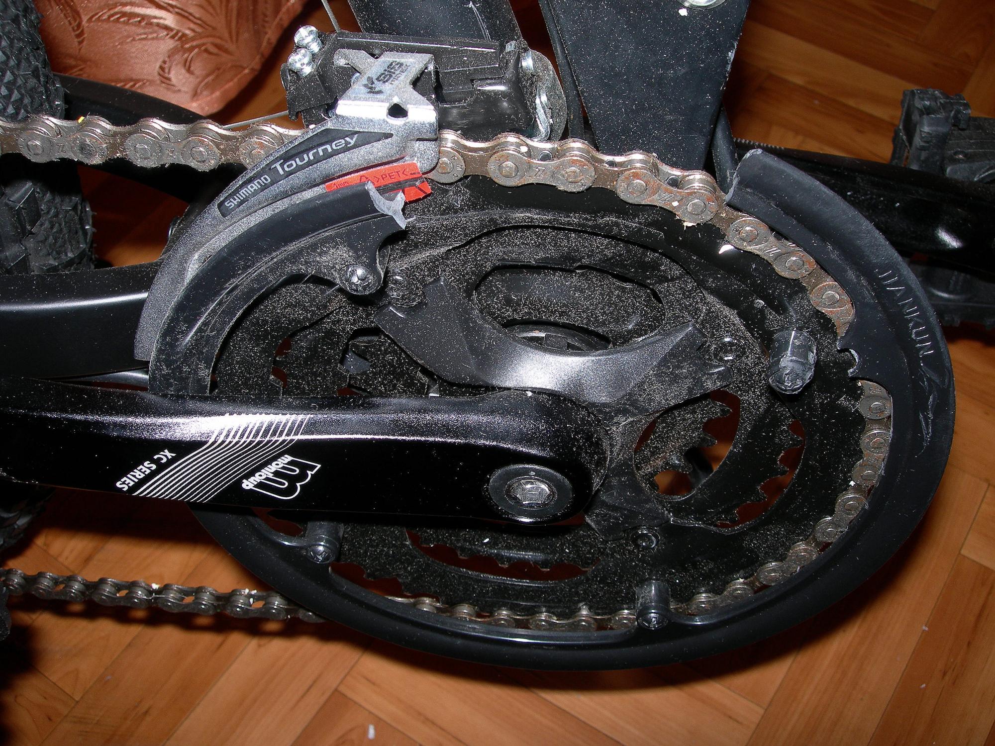

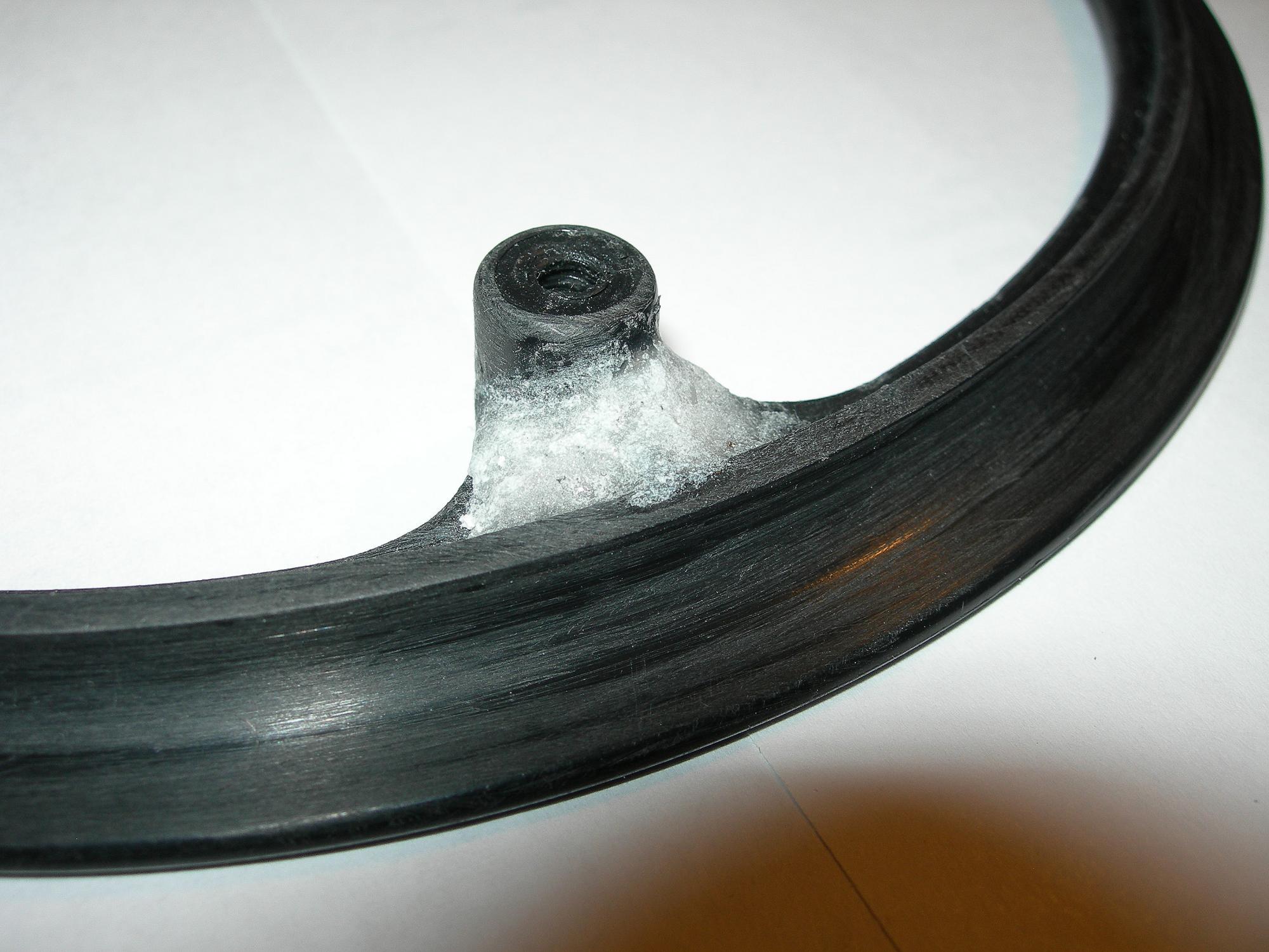

Отреставрировал защиту для педальной звезды
Процесс реставрации
Супер клей + Сода = Очень крепкое соединение
Зашкурил клеевые швы и снял глянец со всей поверхности
Покрасил эмалью для дисков в два слоя
Север
#31
Цианакрилат + сода? Один из лучших способов подобного ремонта, кстати. Я так починил даже шарнир налобного фонаря, хотя там на 1 см. все держится геометрически. Но вообще-то защитка новая рублей стописят стоит :)
..::NiK::..
Ну, это надо было потратить время на поиски магазина, потратить деньги, а тут всё под рукой, затраты времени ничтожны.
Скорей всего цианакрилат, на тюбике состав не написан. Продаётся в Fix Price под брендом Master Hand, по свойствам клей не отличается от брендов Момент, Maxiglue, Cosmofen и Super Glue, а разница в цене колоссальна. К слову, в китайской классификации клей 502.

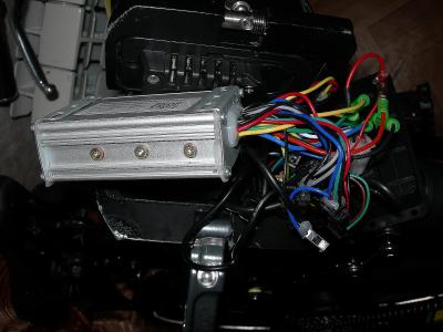

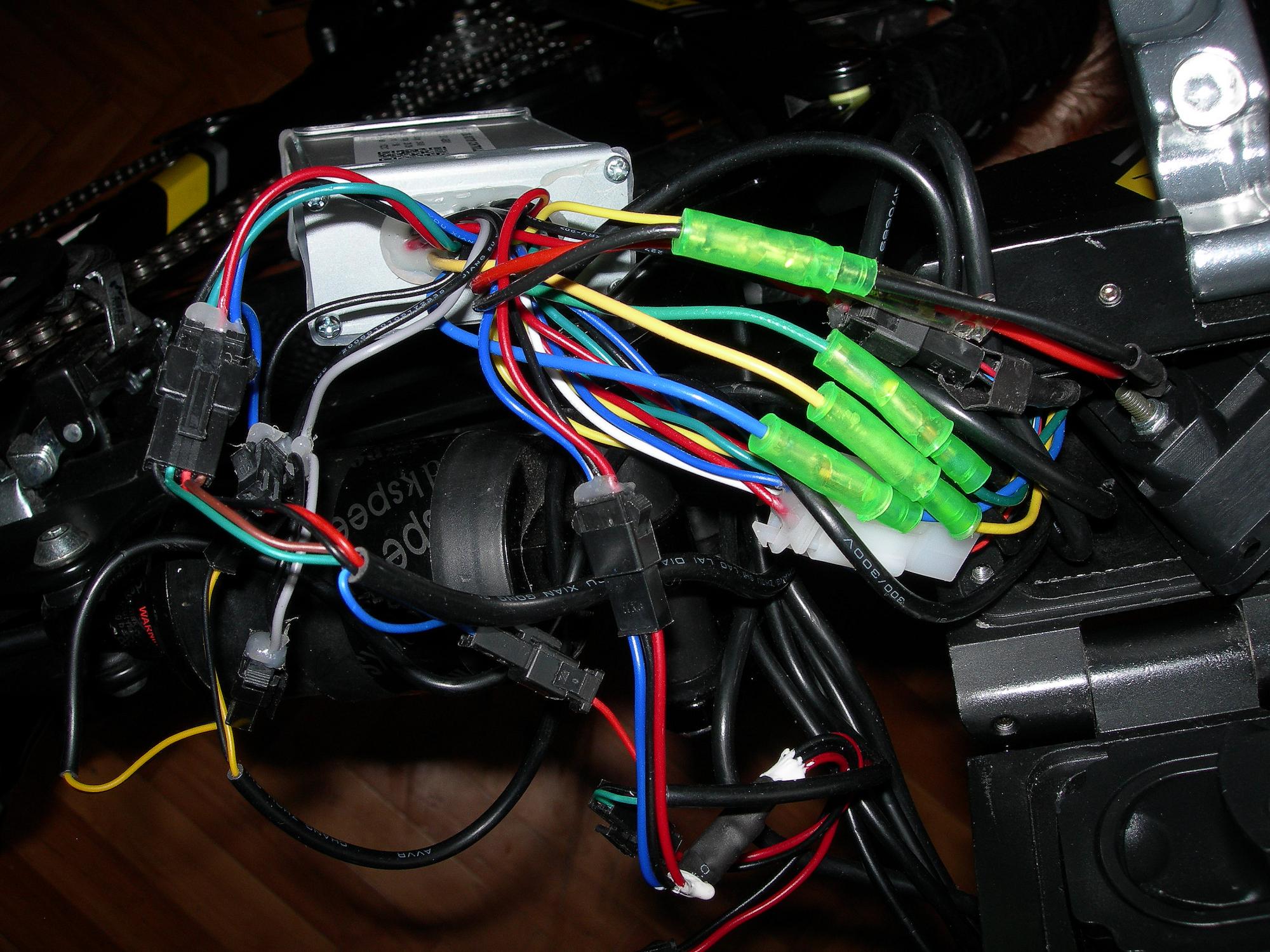

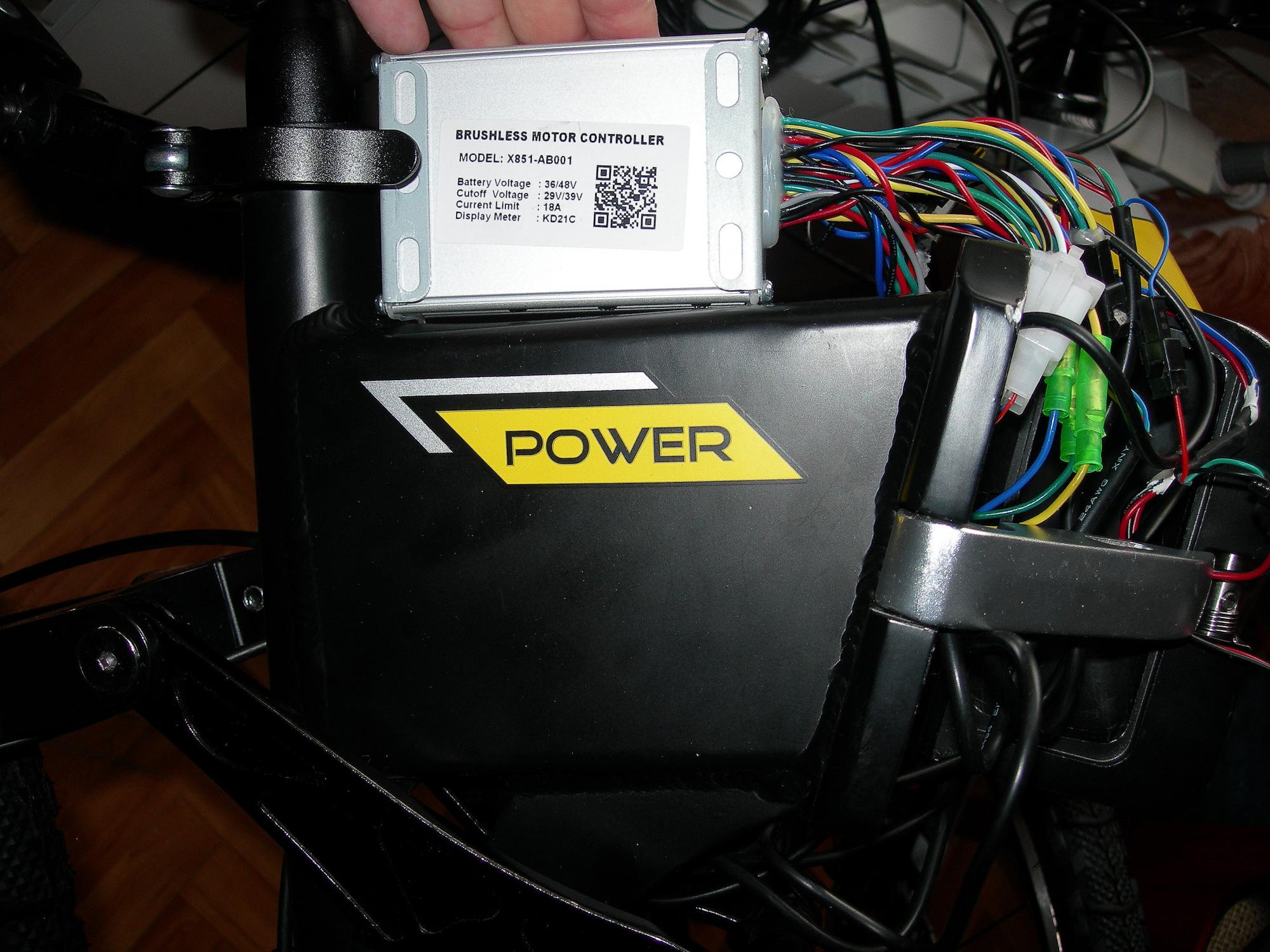

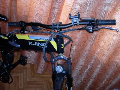

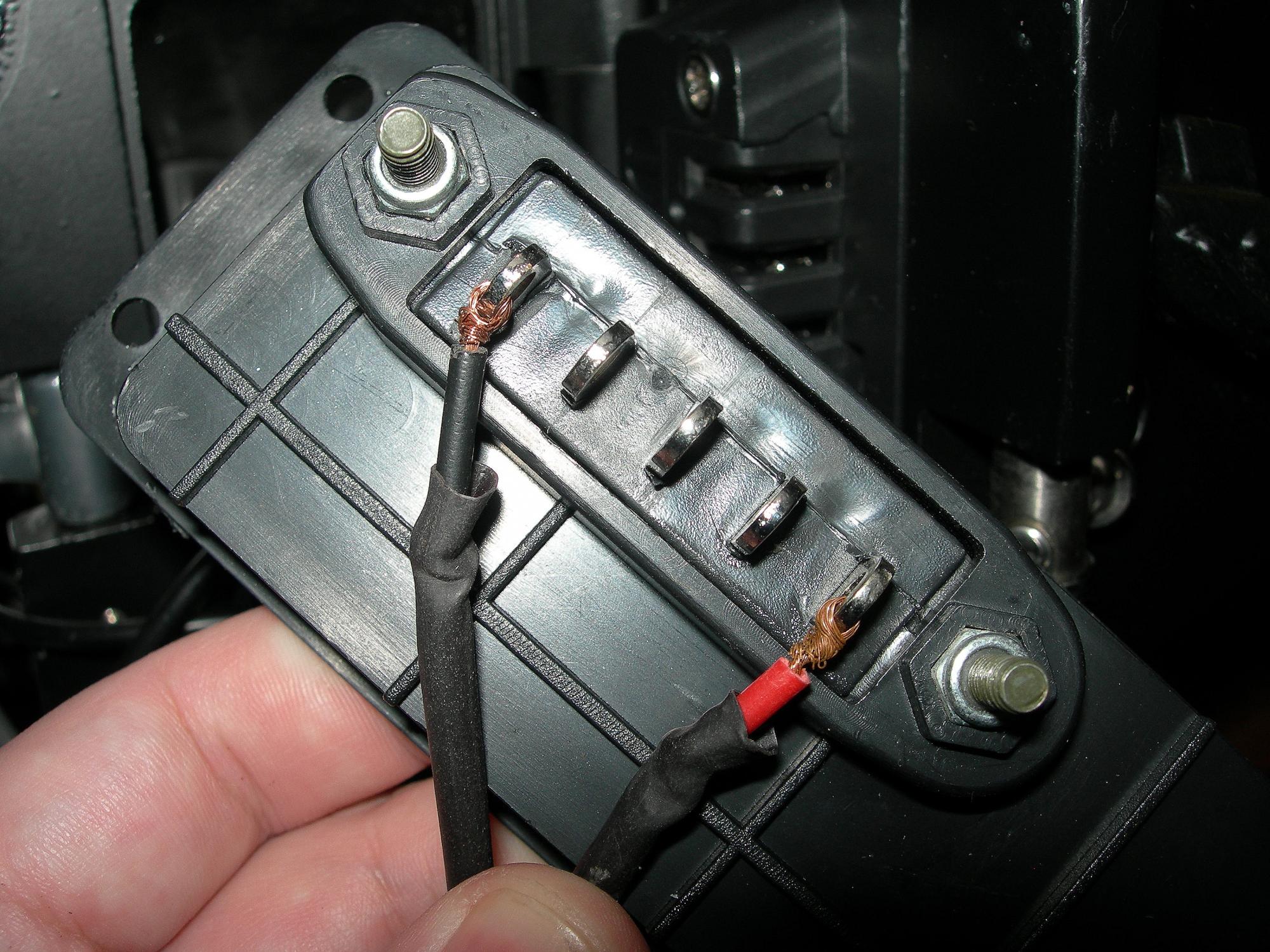

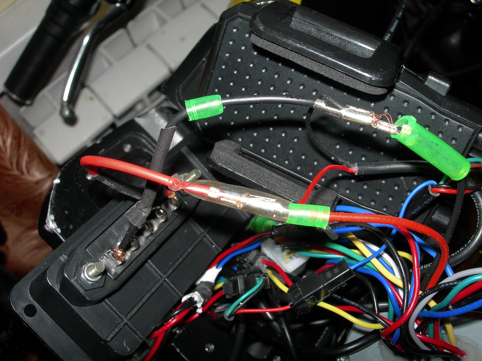

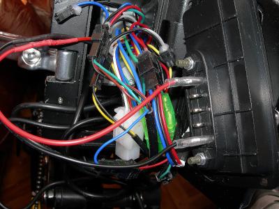

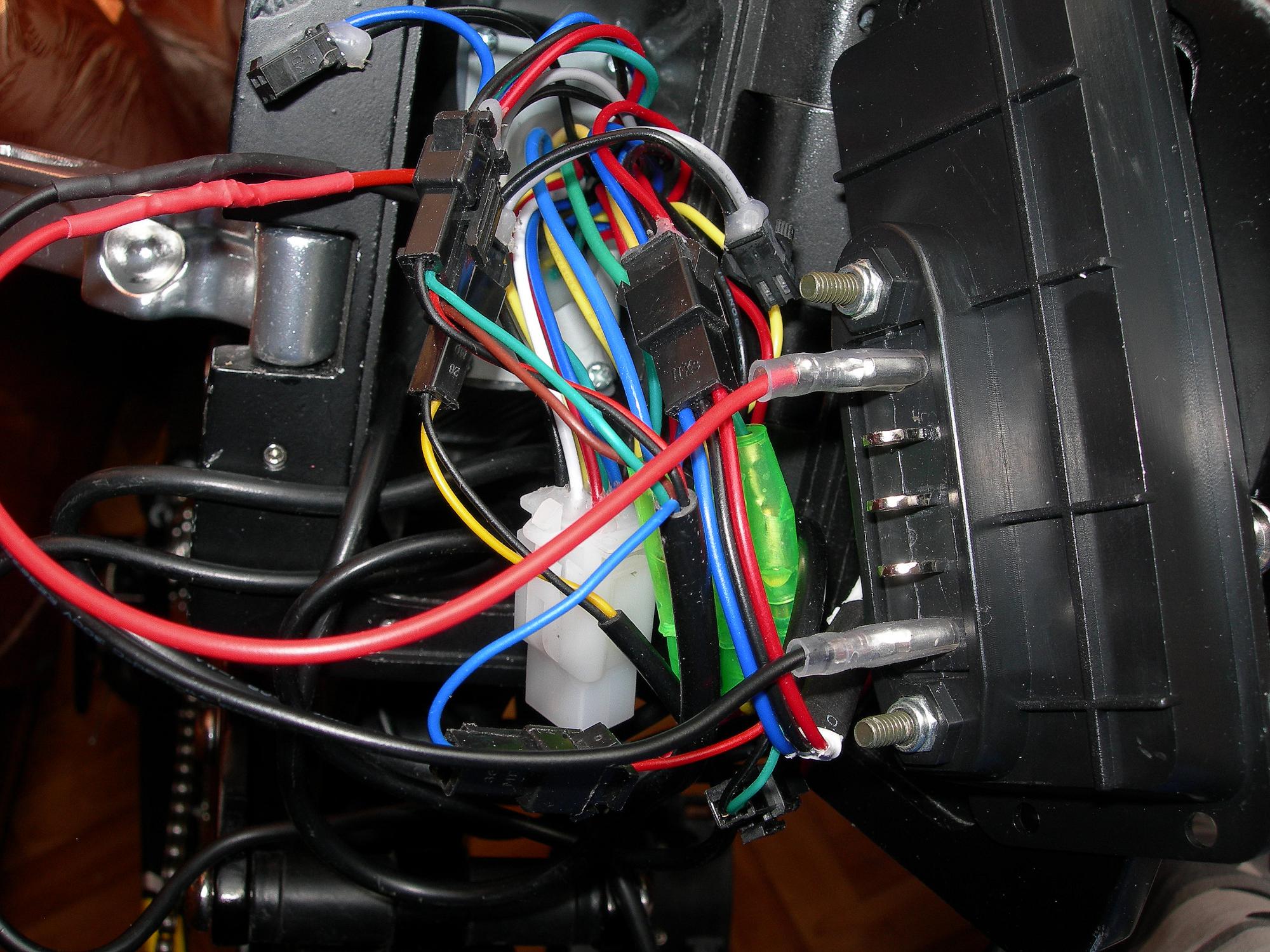

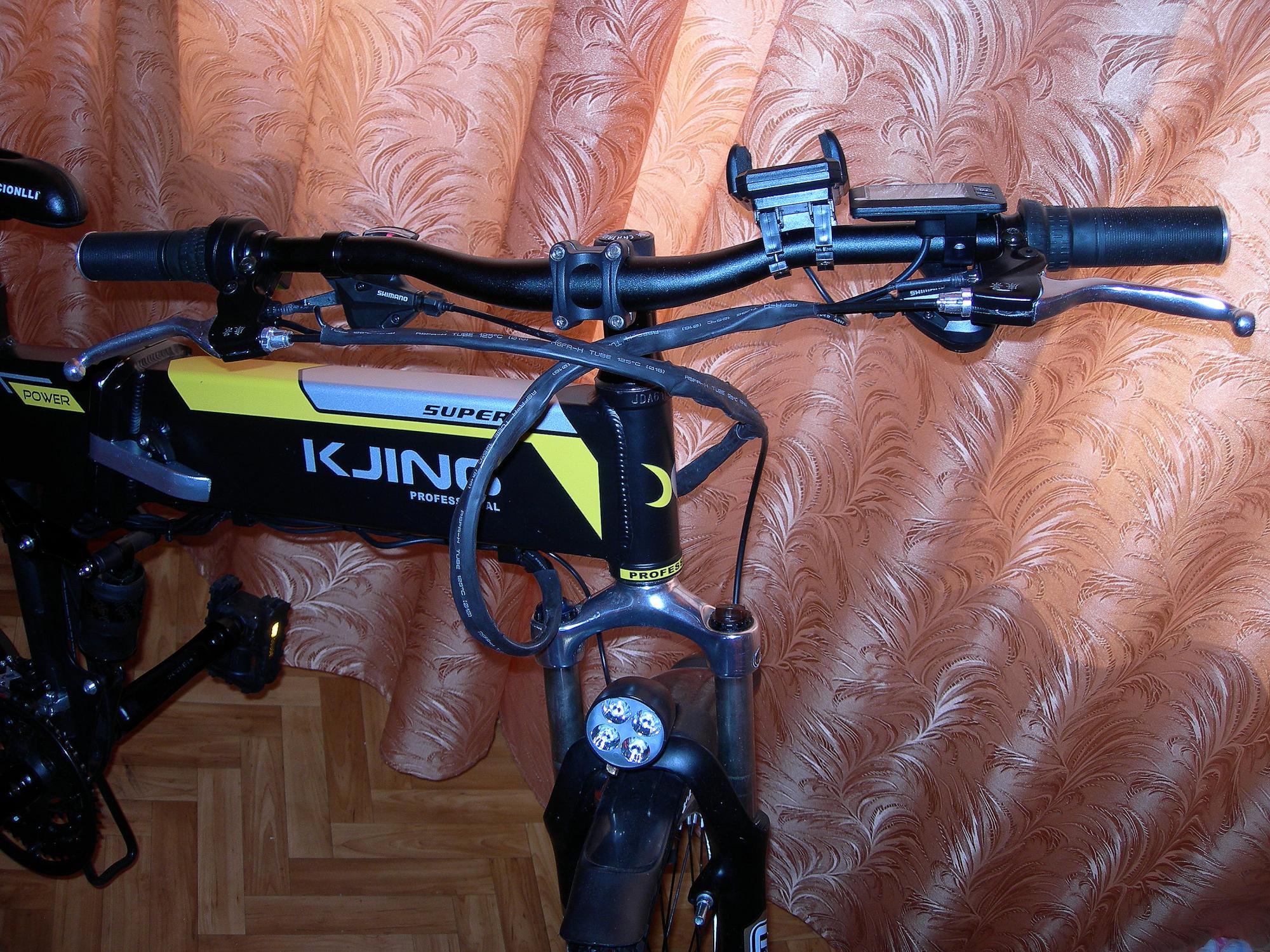

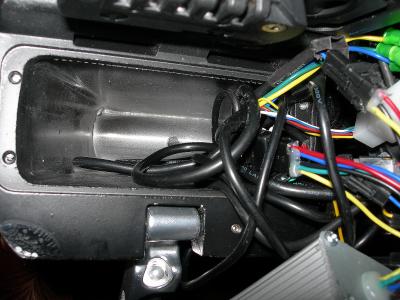

Сегодня решил перебрать проводку.
Хочу удалить держатель для смартфона + объединить в одну линию кнопки в тормозных курках.
Линии были стянуты термоусадкой, не лучшее решение с эстетической точки зрения.
Фото
Буду признателен тому, кто подкинет мануал к контроллеру.
BRUSHLESS MOTOR CONTROLLER
MODEL: X851-AB001
Battery Voltage: 36/48V
Cutoff Voltage: 29V/39V
Current Limit: 18A
Display Meter: KD21C
Расшифровка QR Code:
EB06A/X851-AB001/36-48V/18A/KD21C/PAS5S/160701052
Фото
Высокотехнологичное соединение  :laugh:
Фото
Чуть дальше в разъёмы подсунуты концы от держателя смартфона.
Фото

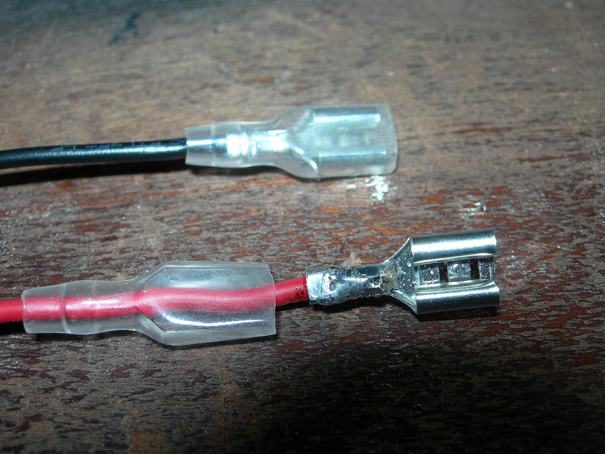

К остальным соединениям особых нареканий нет, но я думаю заменить часть разъёмов на пайку.
..::NiK::..
Убрал лишние соединения, припаял клеммы.
Фото
