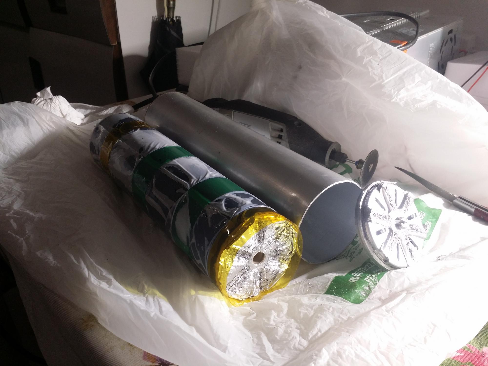

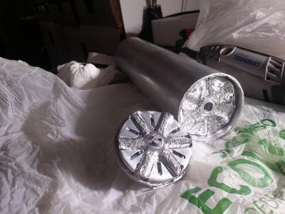

[user]Tymmmi[/user], вам не попадались 30-ки у которых содержимое внутри болтается как,извините,что-то в проруби?
из 6-ти заказанных мной 55-к пришли 2 с таким дефектом. одна ток не держит никакой(ну до 6 ампер) а другая 200 при разрядке...
та которая убитая уже вскрыл.
могу поделиться фото
xeus
[user]takhir[/user],  попадались, одна банка,  у неё саморазраяд большой, за 2 недели в 0.
Но, емкость и ток отдаёт без проблем. Щас стоит в сборке 6s в авто.
Фото выкладывай обязательно

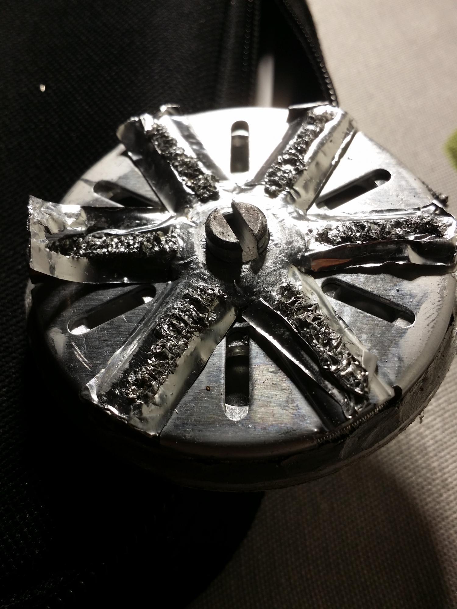

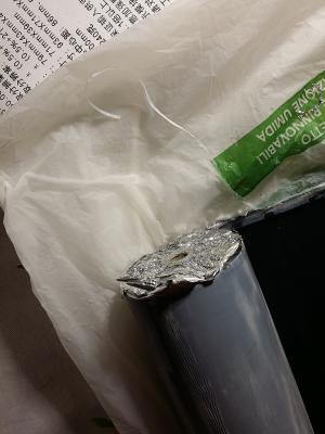

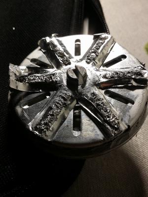

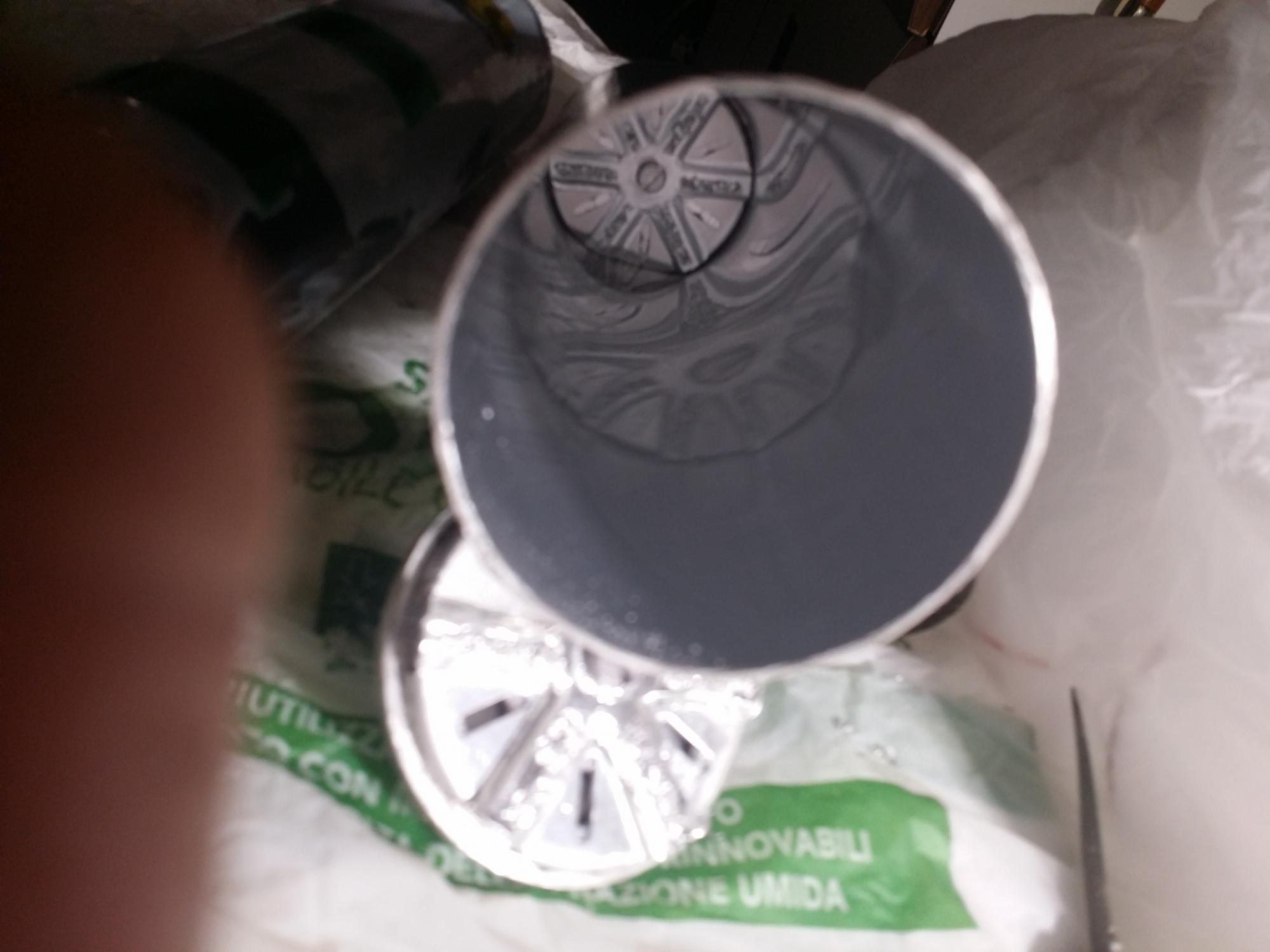

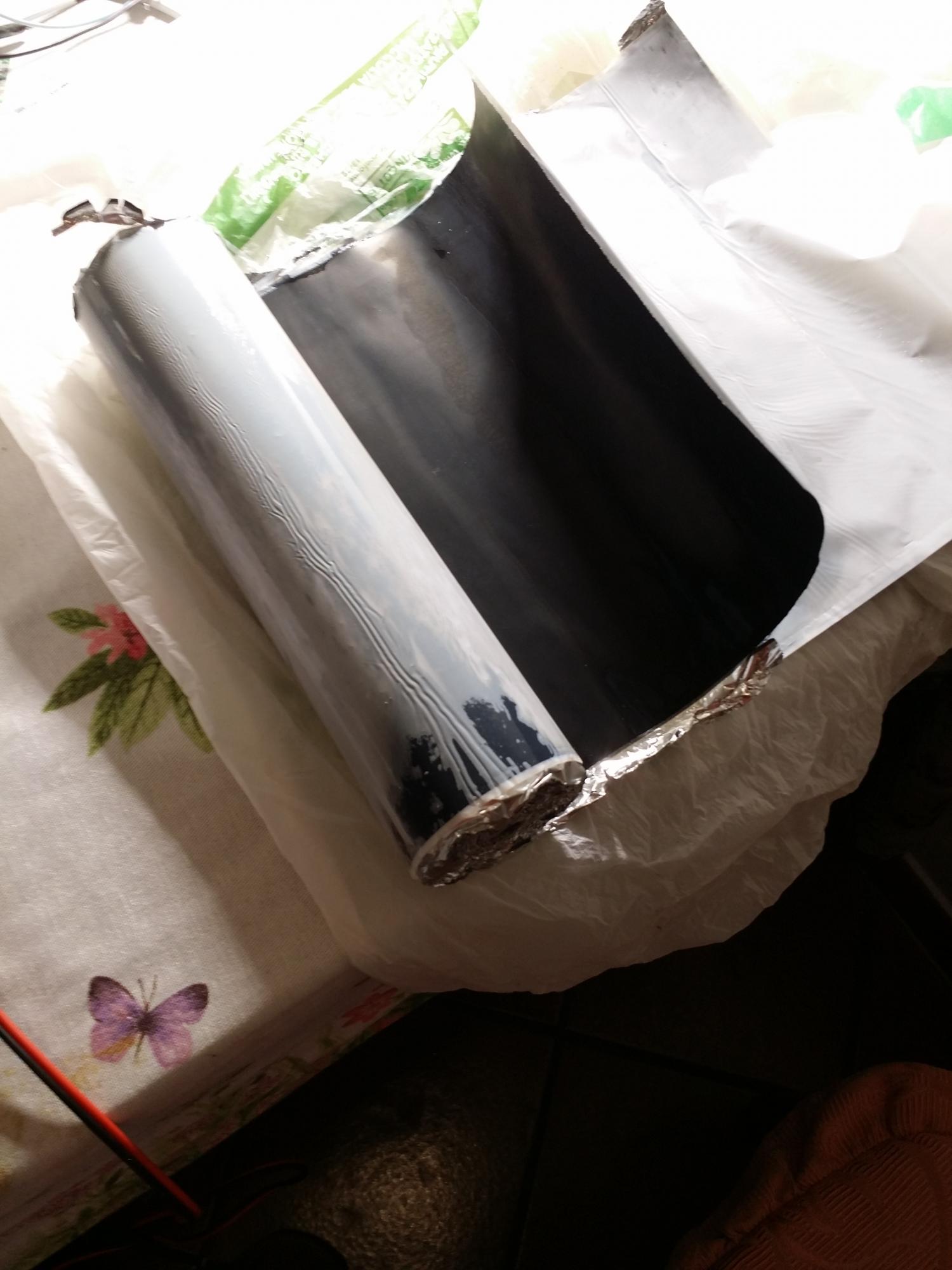

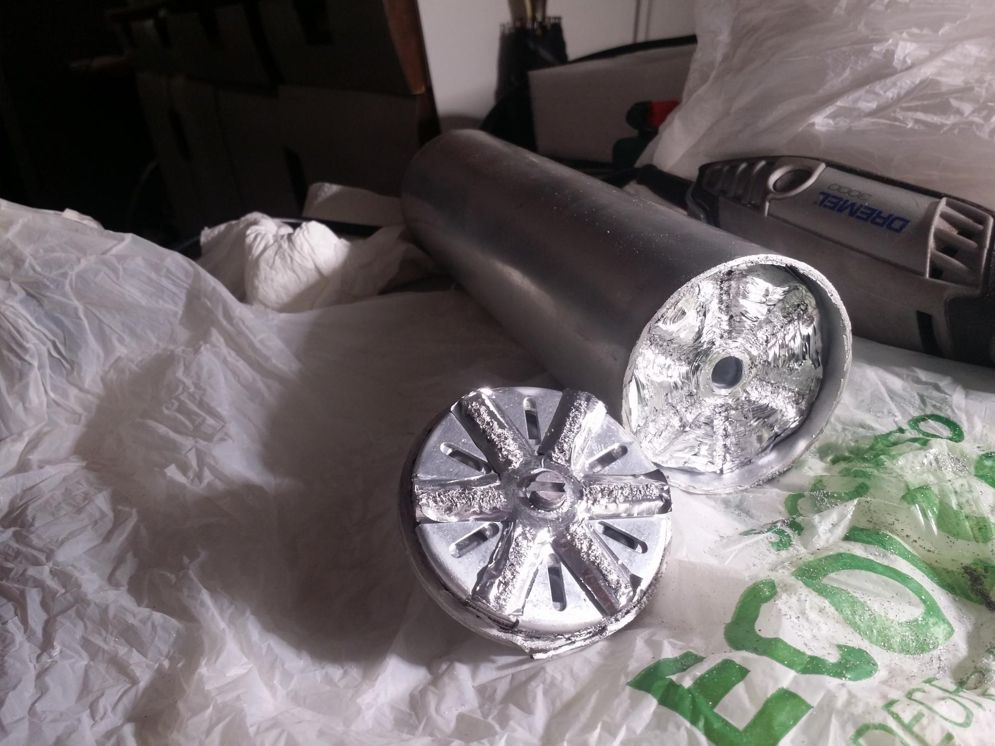

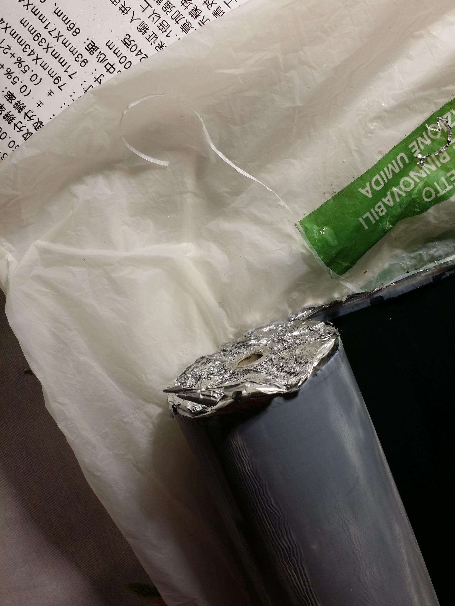

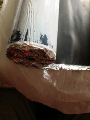

takhir
нет,именно болтается содержимое.
и понятно почему:сам ёмкостной элемент просто оторвался от выводов  :ireful:
на последней видно количество электролита. на глаз пару миллилитров
Tymmmi
Круто!  Первые фотки внутреностей фугасов :)
takhir
теплится ещё надежда как-то присобачиться к этим алюминиевым выводам :-\
xeus
надоб фотографии в постановочном освещении сфотать! и в первый пост !
Цитата: takhir от 07 Апр. 2018 в 07:49теплится ещё надежда как-то присобачиться к этим алюминиевым выводам
нарезат резьбу, теперь видно на сколько ее можно нарезать.

Tymmmi
Уже нечего не сделать,  там ведь каждый виток фольги был приварен..
takhir
всё печально: миф а неубиваемости литий титаната развеян
дело не в контактах,потому как подключил зарядку прямо к емкостному элементу и результат тот же:больше 5 ампер ну никак.
видно проблема в самих нутрях O_O
далше будут фото трепанированногоаутопсированного пациента

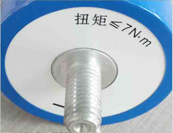

Всем здравствуйте. Меня интересует, если конечно есть в природе такие данные, а именно с каким усилием надо тянуть гайку динамометрическим ключом на 30 а фугасе.
VladNSK
Здравствуйте.
