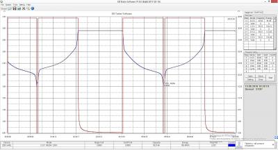

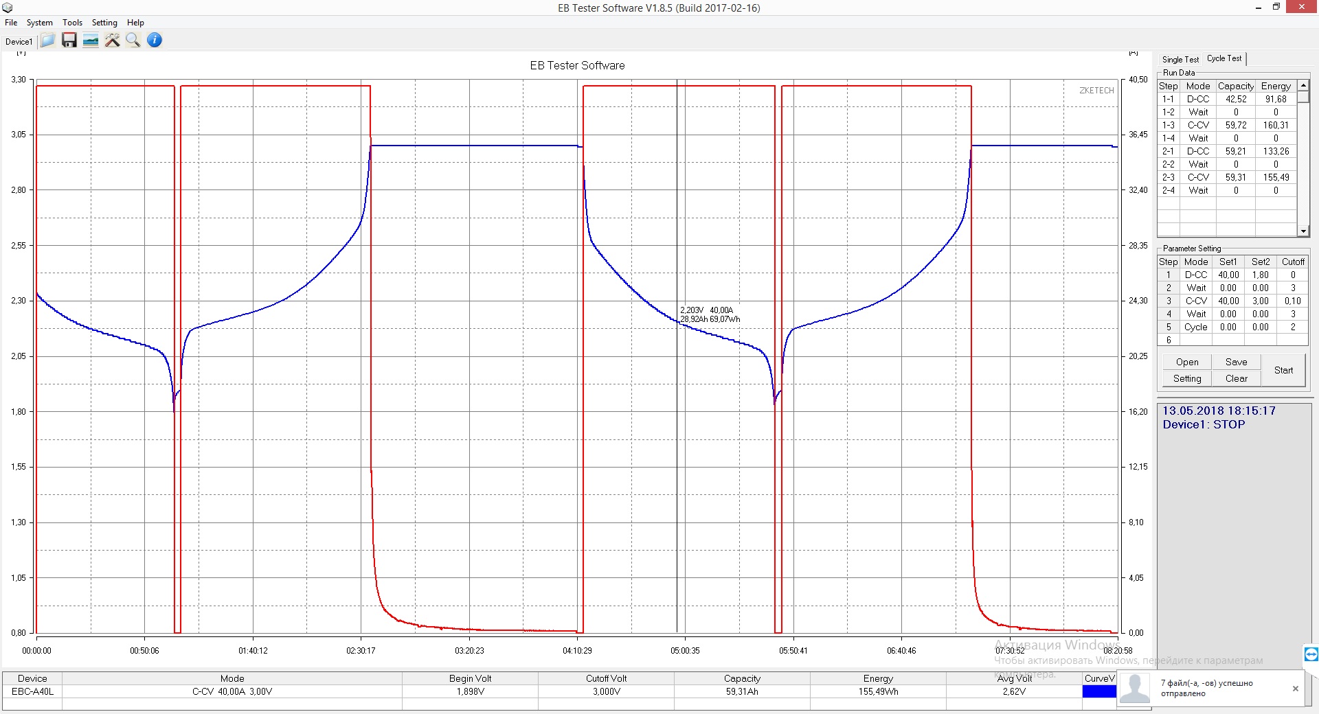

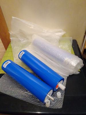

Удалось "по случаю" протестировать "55-ые фугасы".
Слегка не в тему, может перенести в отдельную тему ? Хотя характеристики самих фугасов подобны.

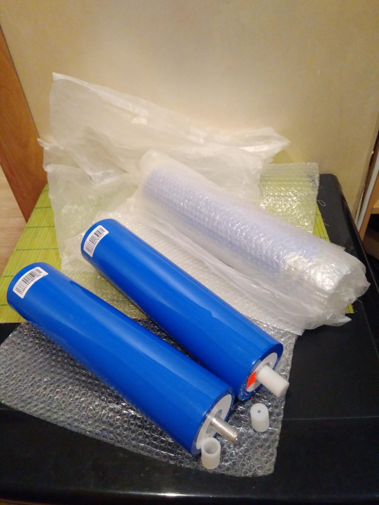

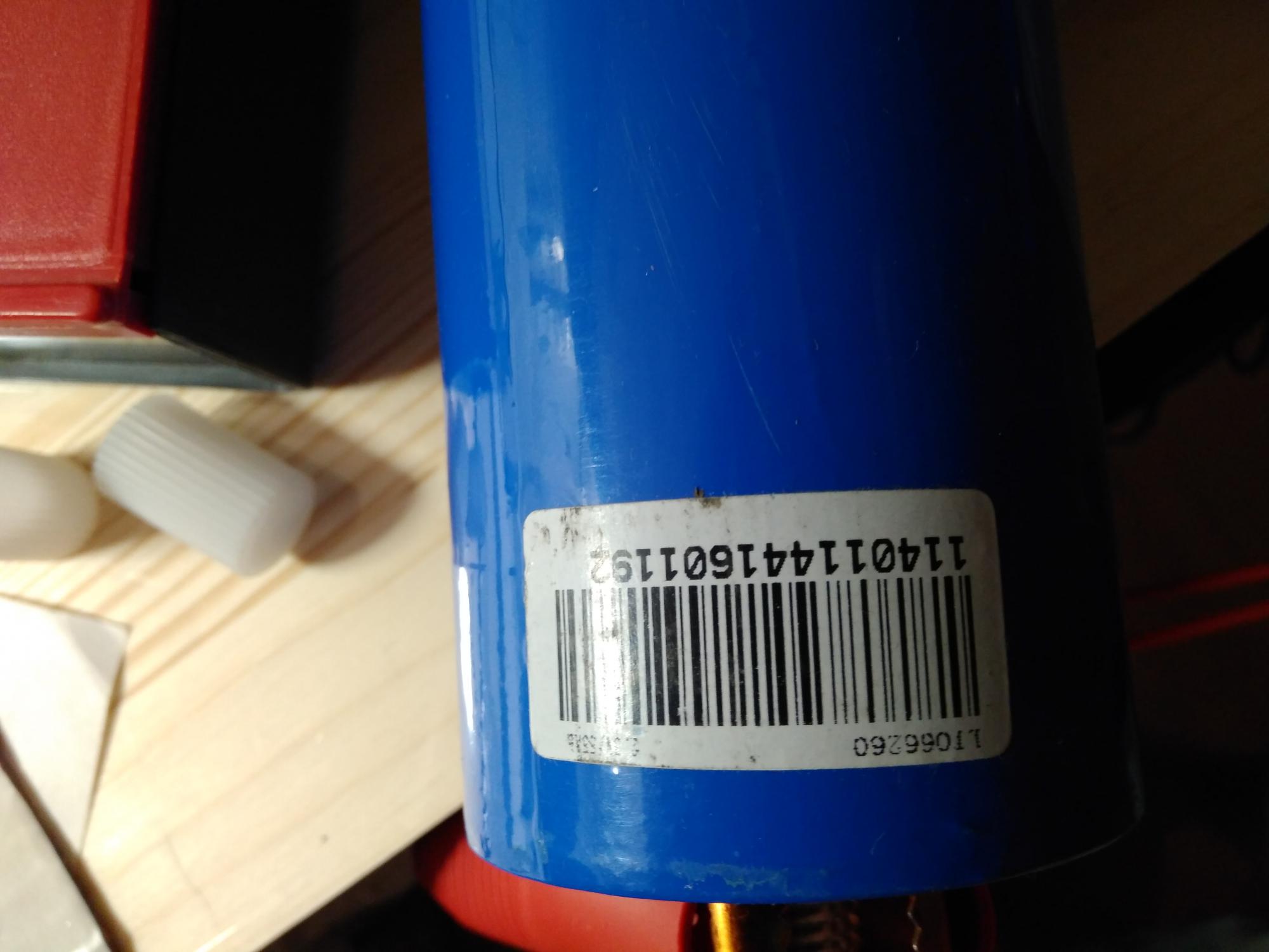

Сами фугасы пришли в очень хорошей упаковке:
даже борны с пластиковыми колпачками !!! ;-)

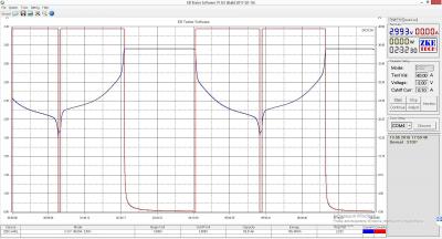

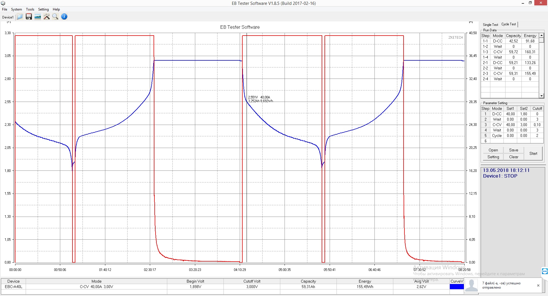

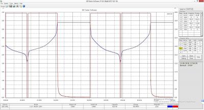

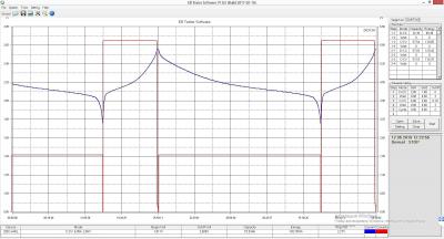

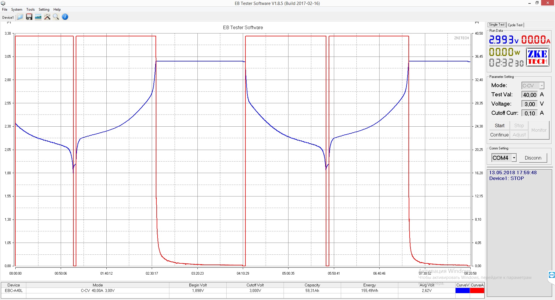

Кривые заряда-разряда токами 40А:

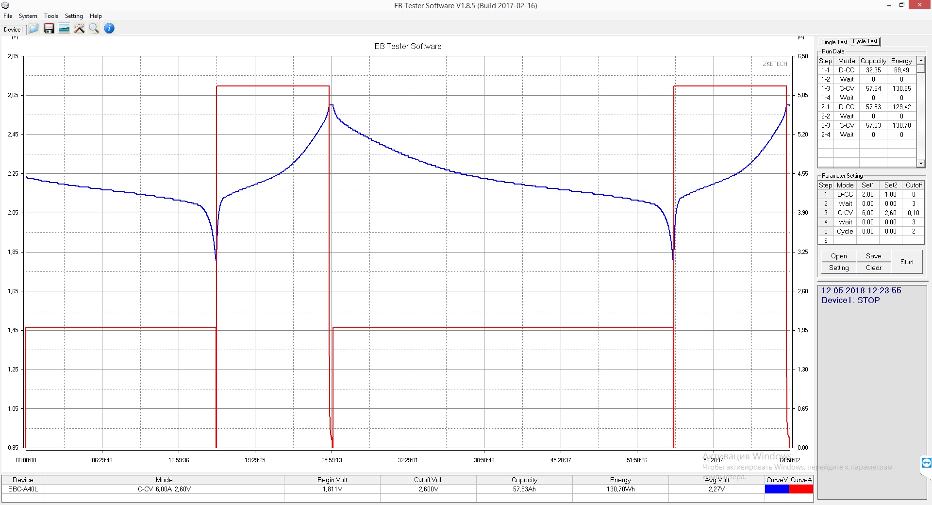

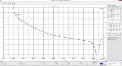

зарядный ток 6А, разряд - 2А (под моё применение):
Замучился ждать, пока разрядится  :bored:
Характеристики аналогичные 30-ым фагасам, кроме емкости.
Замечено при 40А небольшой нагрев самого фугаса (еле ощущается рукой). на 30-ках такого не наблюдалось...
Сейчас китайцы наладили перепаковку практически всех цилиндров в новую термоусадку для придания "товарного вида"

По словам торговцев массово привозящих такие АКБ они эксплуатируются в более жёстких режимах, чем 30/40-ки, потому мол замучены сильнее, кроме того, они якобы выдают разрядный меньший ток (т.н. коэффициент от ёмкости 'С' )

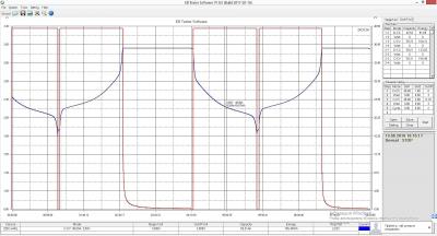

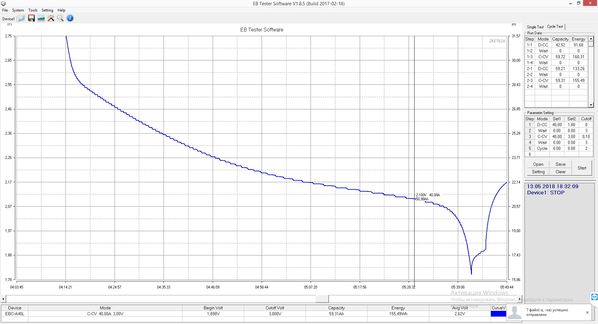

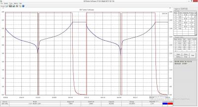

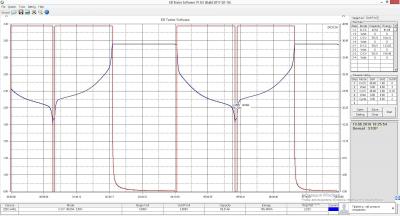

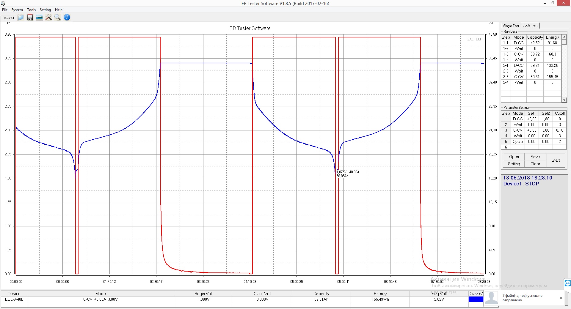

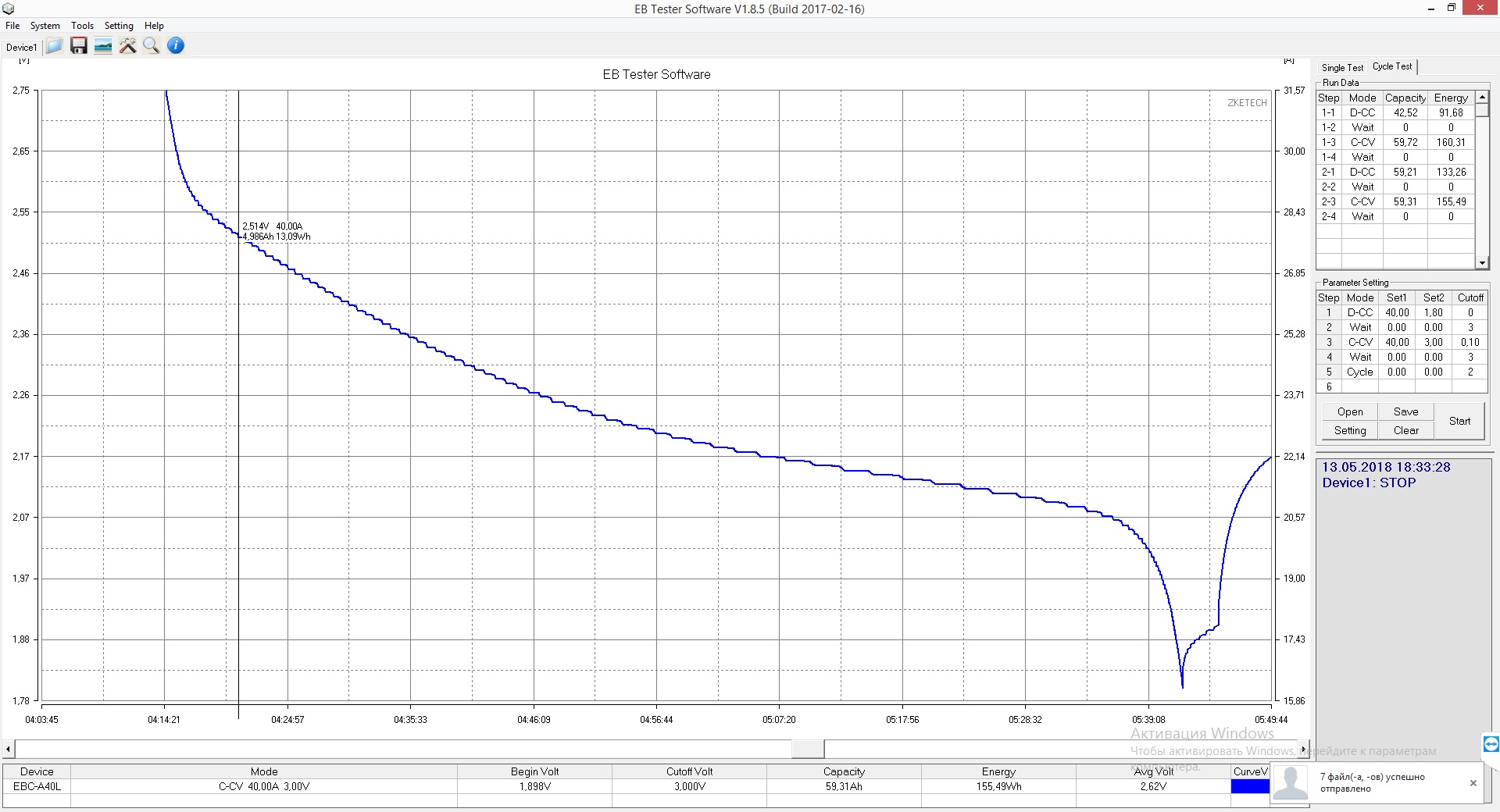

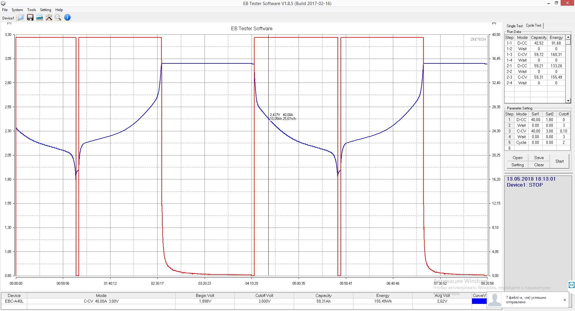

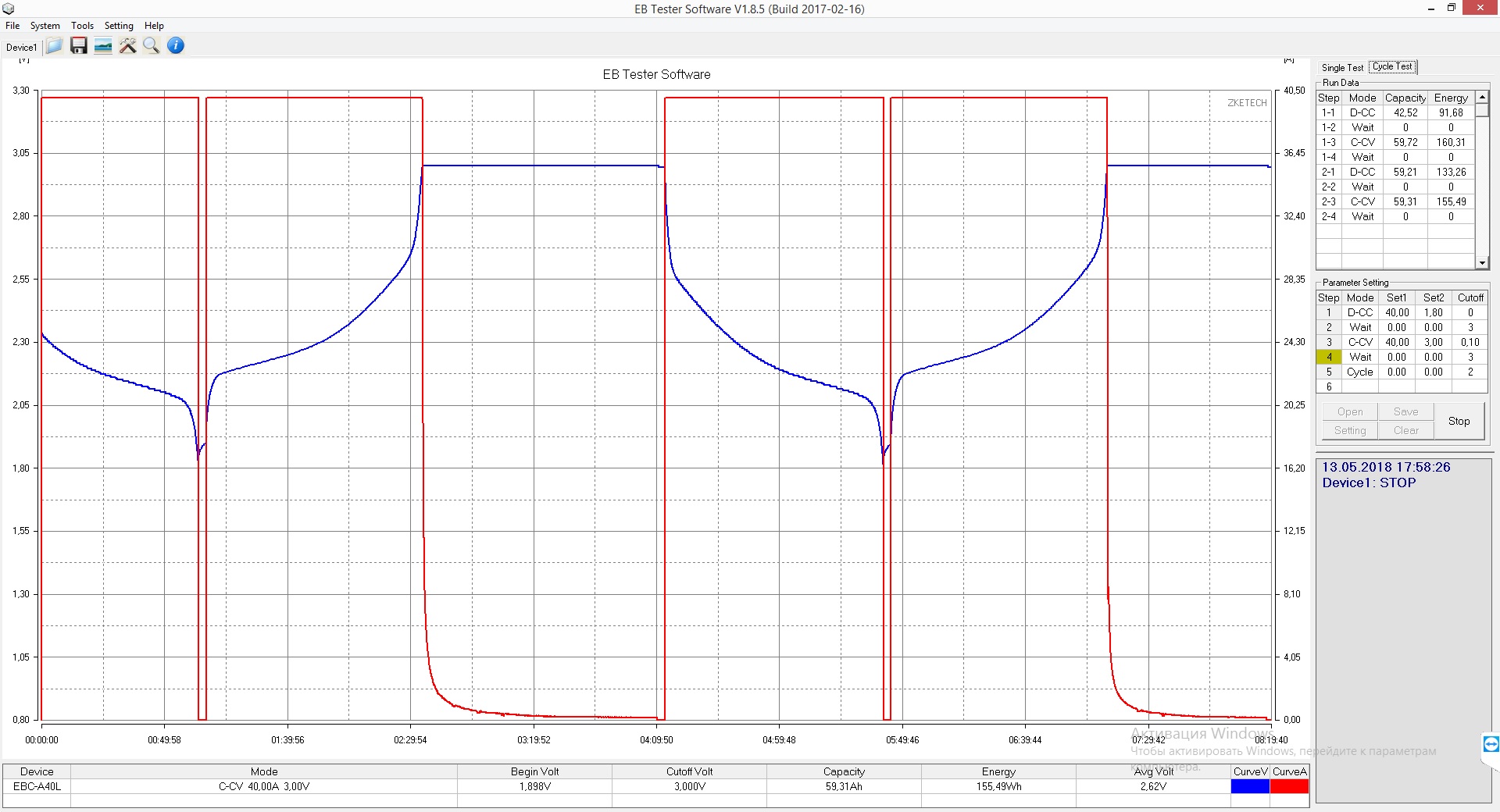

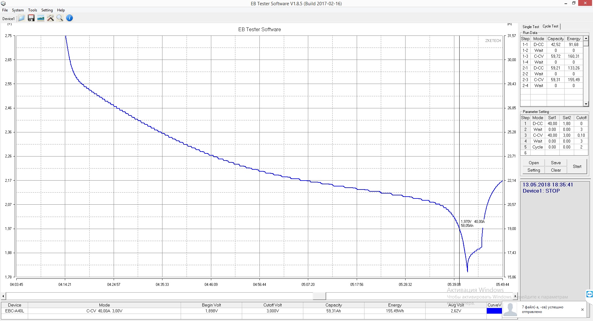

Дополню исследования 55-х фугасов.
80% емкости лежит в диапазоне напряжений от 2,514 до 2,100 Вольт.
А 93% емкости в диапазоне от 2,601 до 1,970.
Половина отдаваемой емкости получается в диапазоне напряжений 2,3-2,2 В.
Ещё раз подтверждается, что выше 2,6 и ниже 1,9 у фугасов "жизни нет" !  :hello:
Ниже графики на заряд и разряд токами 40А.
