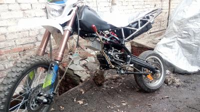

Всем привет. Давно сидю на форуме, давно делаю всякие всякости но так и не доходили руки создать хотя б одну свою тему. Вот, я их сюда донёс, раз сами не шли.

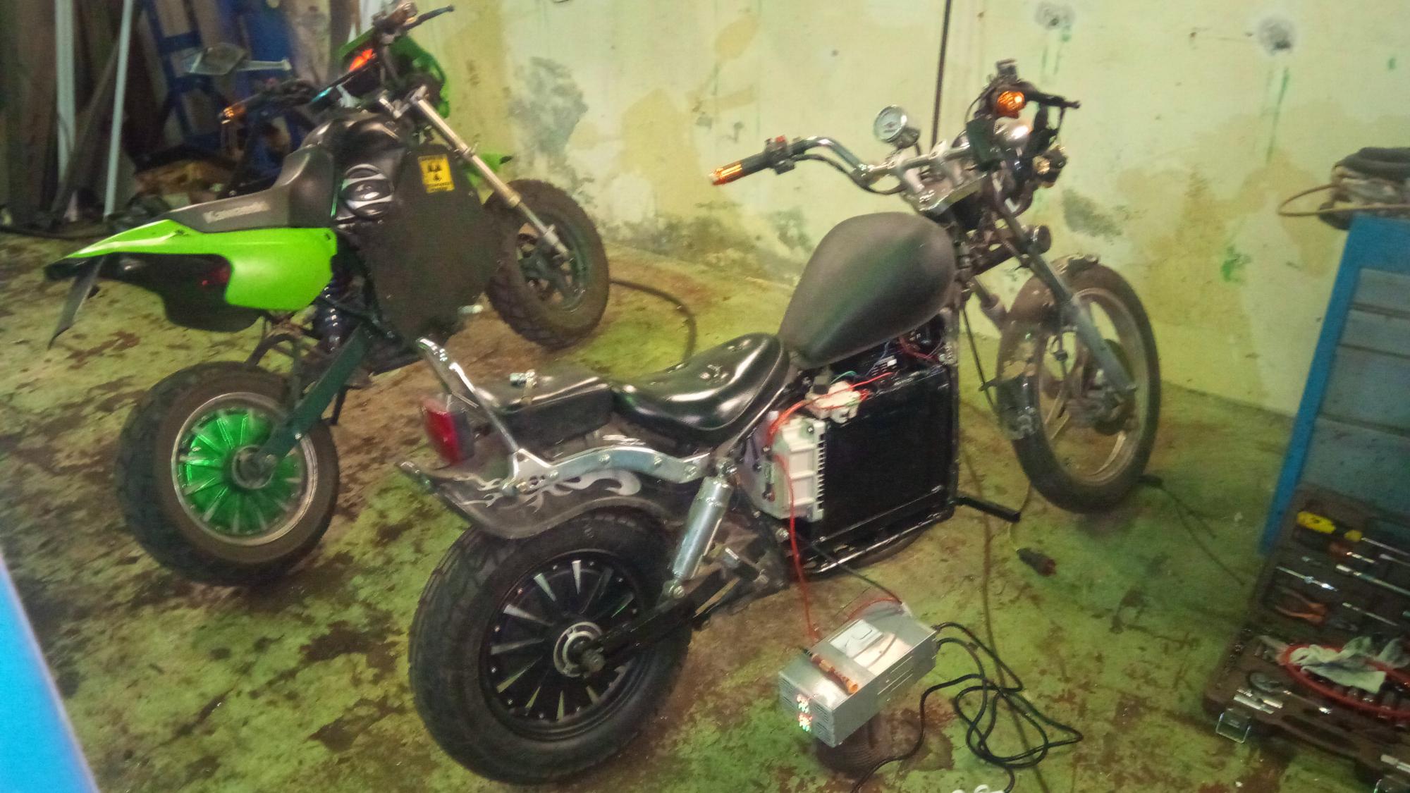

Итак, имеем пит байк и желание заказчика (мотошкола в закрытом помещении) иметь возможность катать бесшумно, малой скоростью без вони и стабильную езду на заднем колесе.

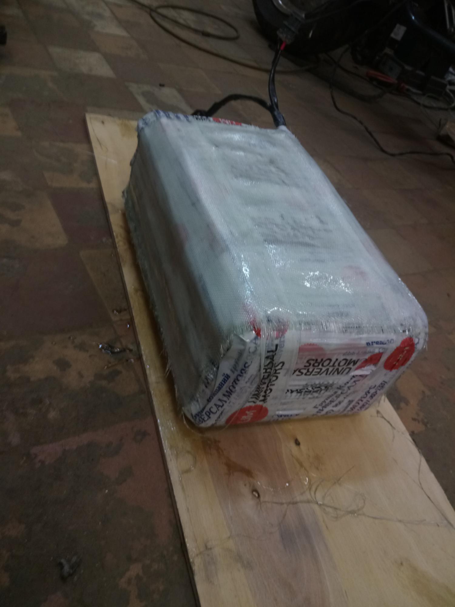

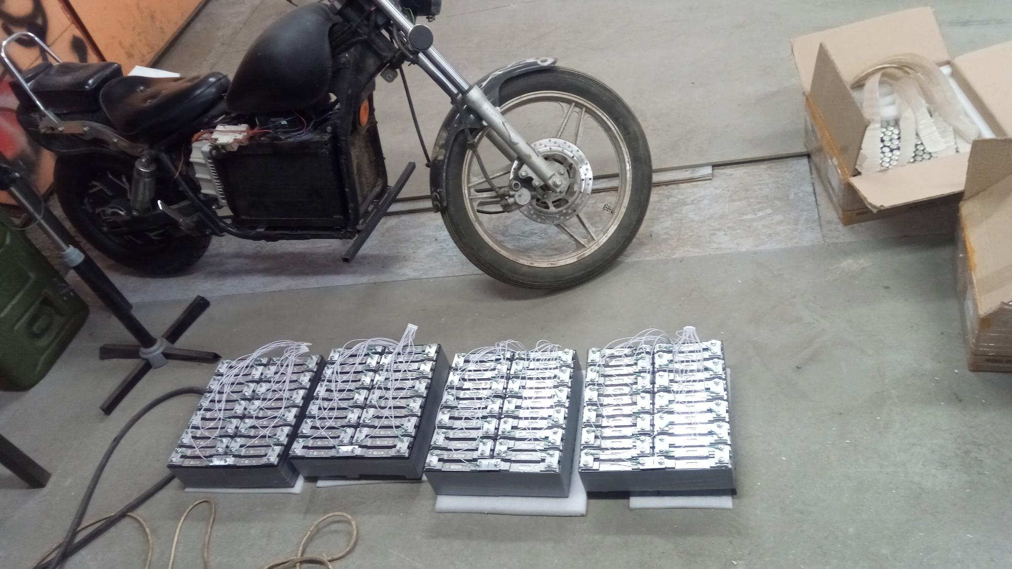

Был взят донором Racer 125 кубовый, выкинут бензомотор и воткнут моторчик 800 ватт, 60 вольт сочленённый изобретательными китайцами с коробкой передач. В качестве батареи используются 16 а/ч хэдвеи в количестве 24 штук (72 вольтовый конфиг) , контроллер келли KLS7230S, цветной ваттметр работающий по блютуз от платы шунта до платы экрана.
Что получилось,- даже без резкого выкручивания газули моц встаёт в свечку с седоком любой массы на первой передаче. На второй тоже козлит но только при резком наборе с места и уже имеет максималку в районе 35 км/ч с потреблением до 4 квт. На третьей передаче скорость уже под 75 км/ч с потреблением до 7квт по ваттметру в разгонах, которые остались весьма резвыми, на четвёртой передаче выехав на садовое кольцо и разогнавшись до 100км/ч по GPS я спалил мотор при вливаемых 11 квт (следовало ожидать, мотор то мало того что 800 ватт, так ещё и без внешнего вентилятора)

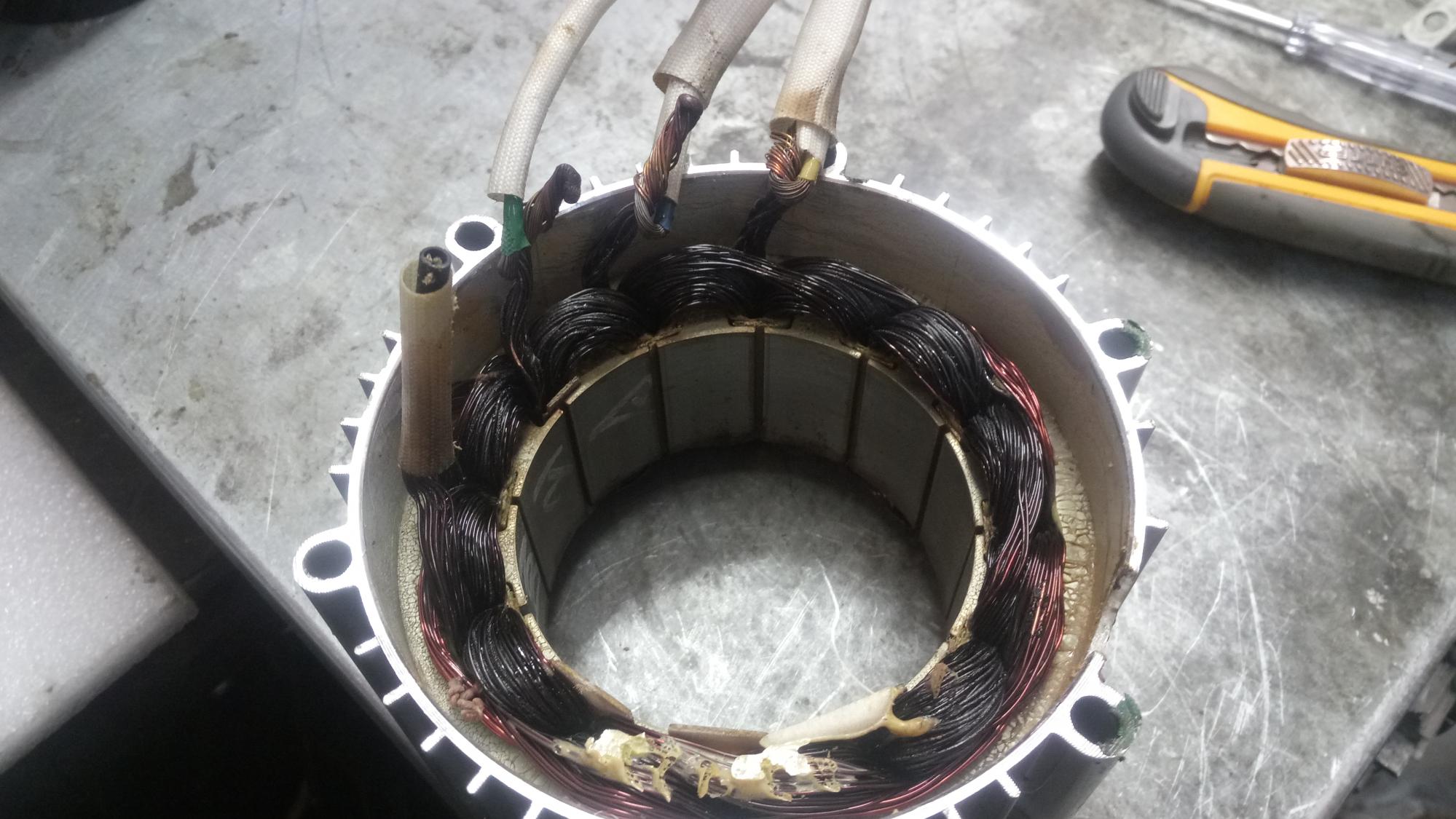

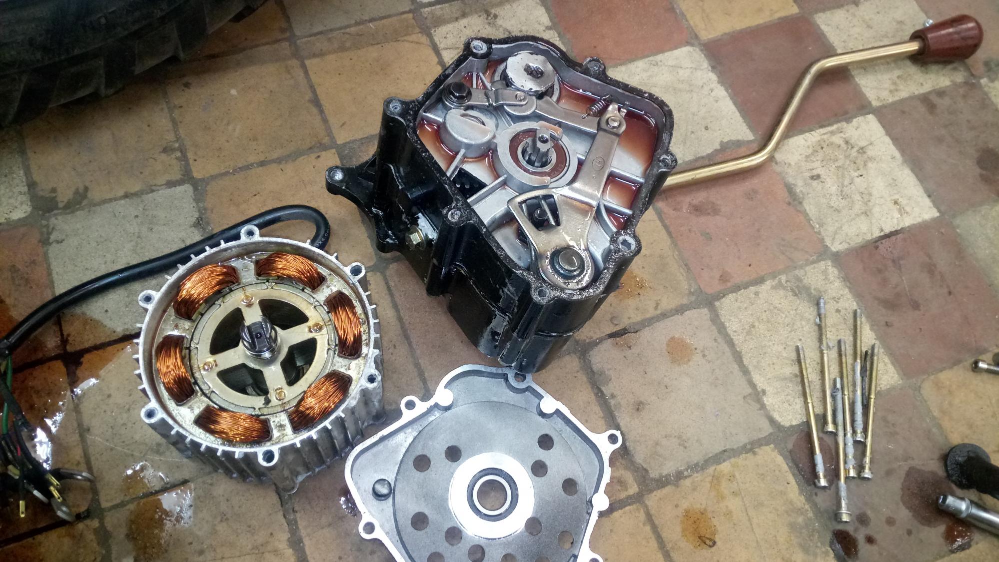

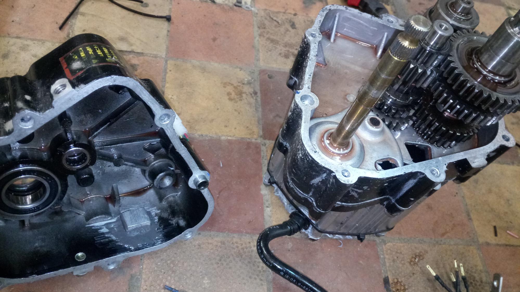

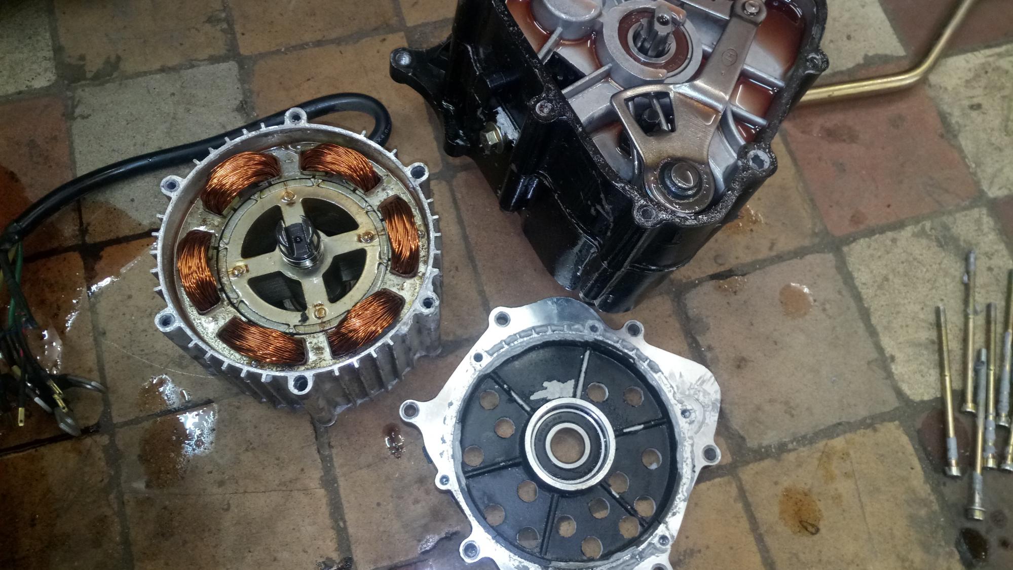

Мотор перемотал, там конфиг 12 пазов и восемь магнитов, было намотано по 8 витков 15 проводками 0.4мм на каждый паз, я намотал по 19 витков 10-тью проводками 0.71мм но всего лишь по две катушки на фазу (выполнил однослойную обмотку для более полного заполнения пазов) Потом собрал мотор на герметик, выковырял сальник меж мотором и КПП и слив густую трансмиссионку залил масло TOYOTA WS от АКПП , оно применяется и в гибридных коробках имея присадку для качественного теплообмена. Теперь ротор вместе с коробкой плещется в масле и с охлаждением гораздо круче (катаясь на третьей передаче с переменным потреблением 3 - 6.5 квт нагрева не заметил)

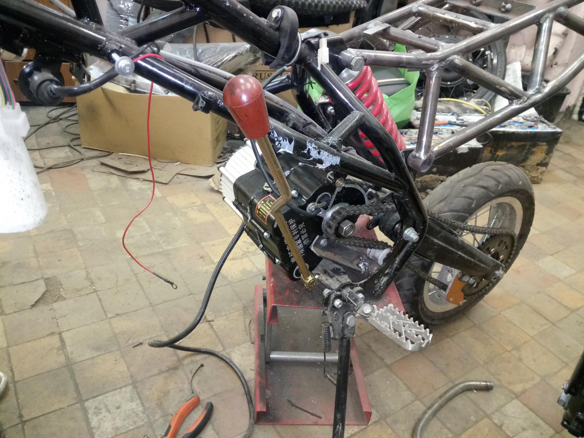

Именно так и планировалось, чтоб после "ЭТОГО" ездить умели на чём угодно, ну а ручка передач на самом деле снимается, им выдают моц с уже включённой определённой передачей (первой либо второй)

YTW200
У мотора кстати вал выходной с косозубой шестернёй чтоб в редуктор пихать. Разбирал коробку, брал вторичный вал и носил токарю срезать лишнее и нарезать фрезером зубья под звёздочку
[user]YTW200[/user], это Вы в 2,5 раза увеличили заполнение паза медью?!!! Ничего себе - китайцы халтурят! То, что сделали обмотку однослойной - это не очень. Двухслойная эффективнее. Ну, есть вот такой парадокс в эл. двигателях и трансформаторах. :exactly: А все остальное -  :wow:

На счёт увеличения заполнением медью не подсчитывал но родная обмотка таки телипалась и свободное место было.
В пазу было: две катушки по восемь витков = 16 витков 15 проводками 0.4
Стало 19 витков 10 проводками 0.71.

YTW200
Через энное время пришла мысля вклеить мощный магнитик в картер коробки для сбора металлической пыли от износа коробки, чтоб им не повадно было в обмотку мотора попадать и портить эмаль
Так же в крышке меж коробкой и эл.мотором насверлилось отверстий поболя для более быстрого маслообмена и следовательно качественнее отвода тепла от обмоток
Немножко покатались на третьей и четвёртой для посмотреть имеет ли место быть нагрев мотора, масло в нём справляется просто идеально. Раньше уже сжёг бы обмотку (что собственно ранее и случалось без масла в эл.моторе)
https://youtu.be/PlXetF7IdJw
Ещё через какоето время заметили сильную течку масла, поиски места результата не дали. Оказалось весьма необычно - текло масло внутри оплётки фазных проводов ))) Устраню герметизацией изнутри и соплеклеем на выходе
https://youtu.be/oOZCmEJVY0g

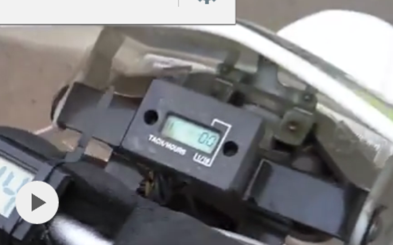

[user]YTW200[/user], тахометр
от бензинки остался иль есть хитрый способ как к электричке приделать ?

Он работает от импульса свечи
