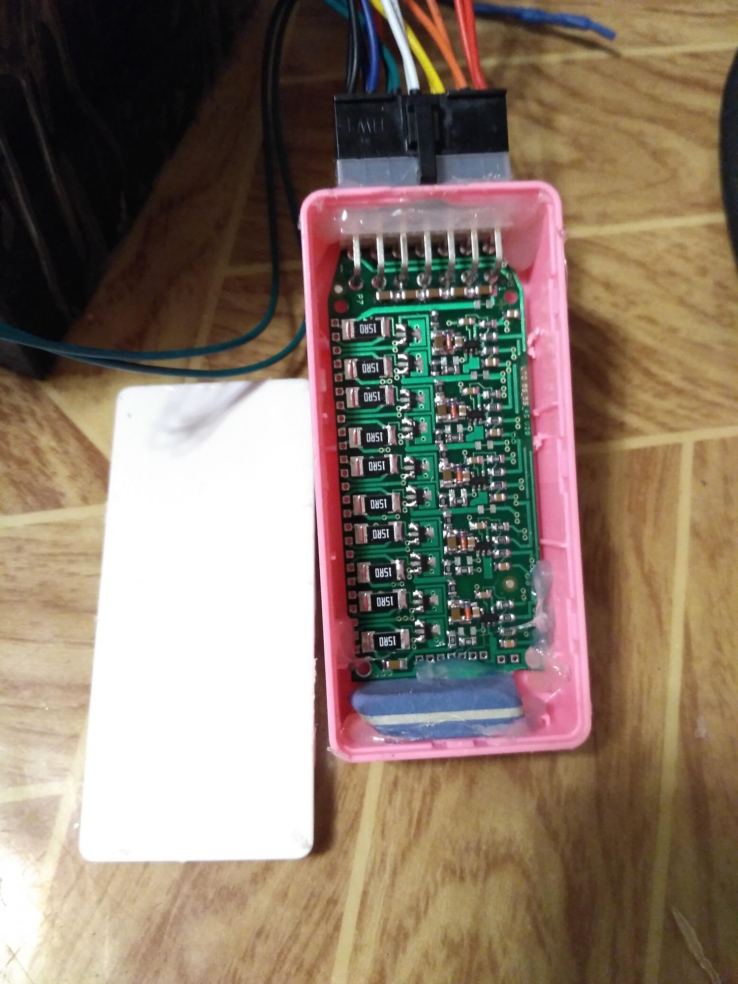

rusmax
Позвольте мне снова прорекламировать балансиры от [user]VladNSK[/user]. И есть за что. :exactly:
Цитата: rusmax от 07 Март 2018 в 18:24Всё прекрасно балансируется, и быстро устаканивается (ещё понаблюдаю)
В общем решил понаблюдать в успокоившемся состоянии в трёх режимах.
1. Разряжен полностью 5х1,92В (изначально разряжен был до 1,8В, но напряжение начало само постепенно расти после снятия разряда). Через 3 часа токи балансировки 0,1-0,2мА на 1-2 элементах. Амплитудное значение 0,3мА.
2. Полузаряжен 12,25В, через 6 часов. 0,1-0,2мА на 1-2 элементах. Амплитудные 0,3мА. Даже были моменты когда ток балансировки достиг 10мкА!!!! КАРЛ!!!! :bravo: :wow: (напряжение на резисторах не превысило 0,1мВ).
3. Заряжен до 14,0В с установившимся через 3,5ч 13,74В. 2-3мА на 2-х элементах. Но тут утечки с полного заряда полностью не устаканились. Но тоже уже неплохо. Дальше не стал дожидаться.
Испытывал на 5s 10Ah Tohisba SCiB.
Плата хорошо разместилась в коробочке из перегоревшего из-за переполюсовки павер банка (цена просто подарок).
Но смутил внешний нагрев в закрытом корпусе (около +40°С). Сами резисторы нагрелись до +85°С. Что не есть хорошо для полупроводниковых элементов, находящихся по соседству. Буду думать над вентиляцией или в сторону приобретения силовой платы с резисторами.
VladNSK
Цитата: rusmax от 09 Март 2018 в 20:57токи балансировки 0,1-0,2мА
На крайних каналах к току балансировки добавляется ток потребления ОУ, а это 0.1мА
Добавлено 10 Март 2018 в 04:52
Цитата: rusmax от 09 Март 2018 в 20:57Буду думать над вентиляцией
Вариант с термоусадкой в качестве корпуса вполне рабочий. У меня проходил
лето благополучно.
VladNSK
Цитата: rusmax от 09 Март 2018 в 20:57Сами резисторы нагрелись до +85°С
После окончания балансировки нагрева не будет
rusmax
лето благополучно.
В принципе этот вариант не сильно отличается от коробочки. Тоже замкнутое пространство. В коробочке воздуха больше для вентиляции, в термоусадке лучше внешнее рассеяние. Но принципиально вопрос не решается. Летом эта конструкция может нагреться ещё выше. Тем более в Приусе аккумулятор находится в багажнике, под палящим солнцем.
rusmax
На моей сборке один элемент имеет ёмкость выше на 200мАч, причём в самом конце заряда (выше 2,7В). Соответственно уравнивание длиться чуть более одного часа, путем гашения остальных 4-х элементов. И так каждый раз даже при небольшой просадке напряжения.

hiker51
Так поставить на люминевый радиатор, на термопасту КТП-8, из пластины или уголка, предварительно пролачив плату. Зафиксировать можно точечно, на скотч 3М и герметик-прокладку двигателя. Скотч сразу фиксирует, а герметик позже схватывает, но не плывёт от температуры.
Я так прямо на ячейки тошибы присобачил, отличный самоподгрев получился :-)
