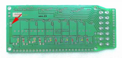

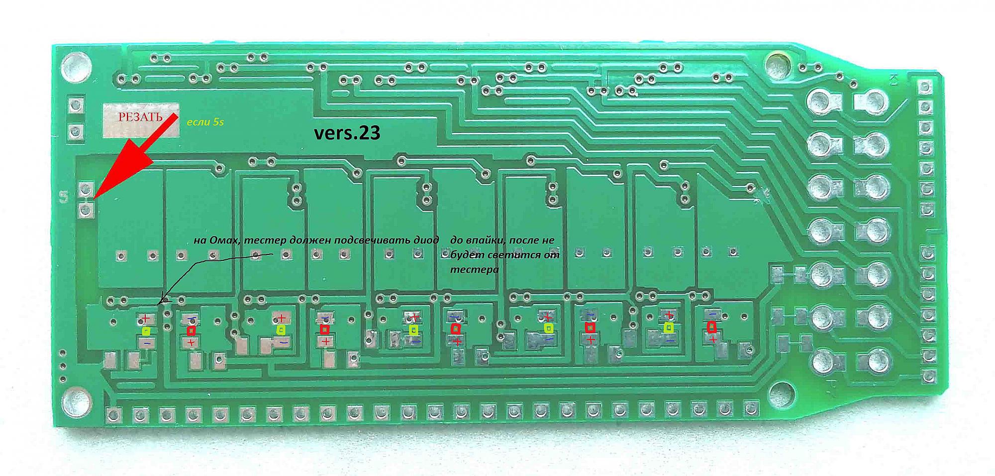

hiker51
Распайка комплектных светодиодов в v23: :pardon:
