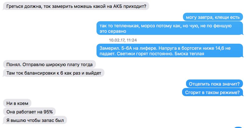

блин, как тогда объяснить эту переписку с производителем?
синий - это я
про "отцепить" он меня неправильно понял, я имел ввиду оцепить весь лифер, а он, видимо,  "БМС"
БМС в кавычках, потому как только балансирует, но не контролирует разряд.

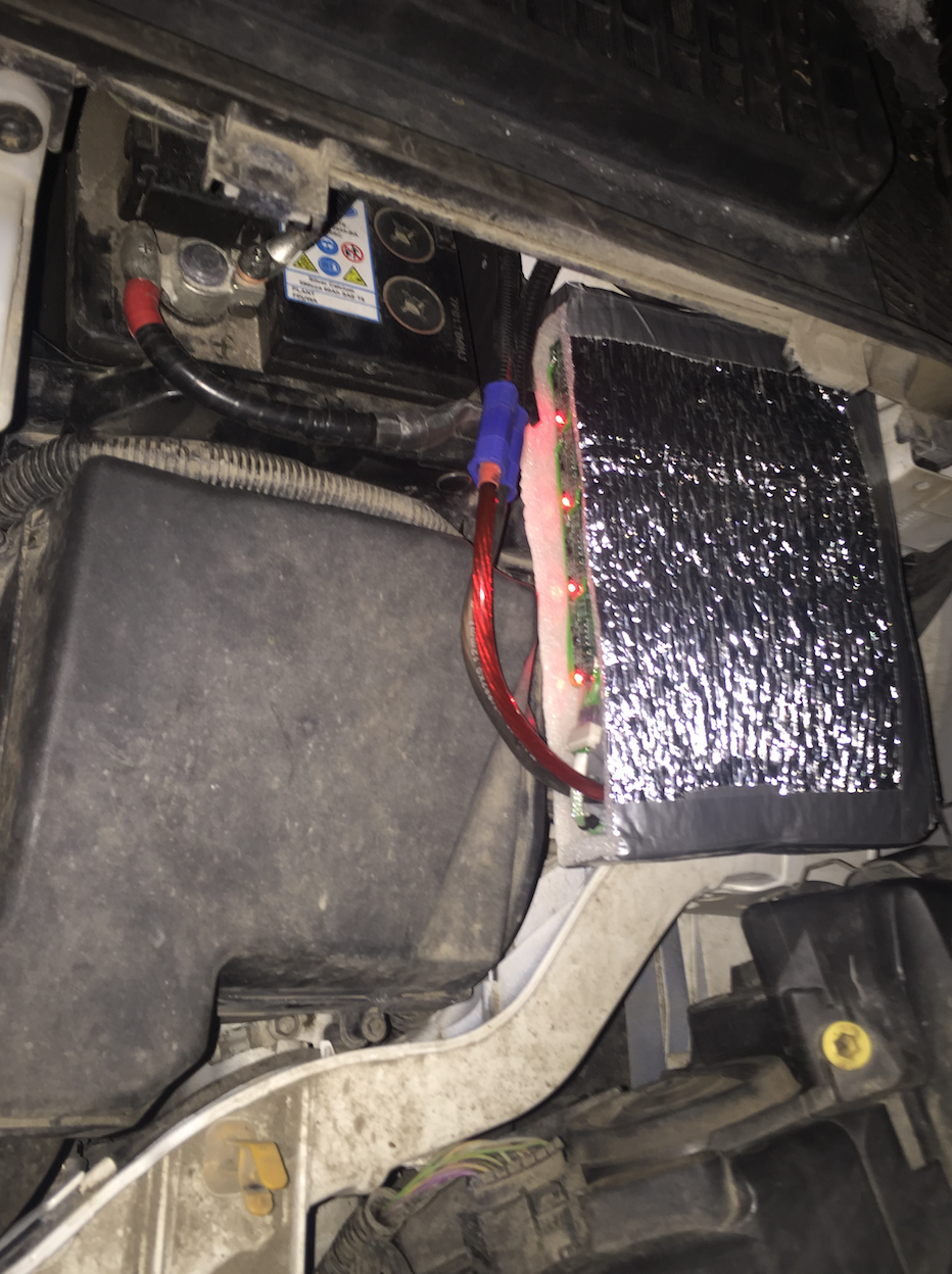

Вот он (лифер) в параллели со свинцом

vtral
Цитата: LICC от 16 Март 2017 в 21:07
на ты - с удовольствием, ненавижу выкать :kidding:
:wow:
Утомили уже домохозяйки, привыкшие унижать себя перед другими, на всякий случай, вдруг "насяльника" попадется, лучше заранее коленки подогнуть...
Цитата: LICC от 16 Март 2017 в 21:07Так как балансиры не могут физически потреблять больше, значит у тебя есть еще нагрузка(или импульсы гуляли по цепи). Чудес тут не бывает.  а на титанате и того меньше будет.
Поскольку балансир с ограничением тока, а ток измерялся только в цепи батареи, значит батарея продолжала принимать зарядный ток, другой вывод тут сделать трудно. Контроль побаночный нужен и взаимодействие с генератором, чтобы перестал "качать лишнего"...
Это следствие использования "чужеродной" химии в бортовой сети без учета ее особенностей, ведь генератор качает напряжение как его научили, под свинец.
Именно по этой причине считаю, что применять литиевые элементы на борту без изменения самой бортовой сети не просто не правильно, а скорее даже достаточно рискованно.
Что касается конкретно балансира, то сложность в том, что в бортовой сети автомобиля условия работы балансира совершенно другие, чем в цепи зарядки от сетевого зарядного устройства. Соответственно и балансир должен быть "другим". Да и BMS тоже.
Думаю нужно четко разделить их по назначению и наделить нужной функциональностью. Обозвать можно скажем "бортовой балансир", "бортовая BMS".
А вот саму функциональность уже нужно определить, не оглядываясь на существующие параметры бортовой сети, а сформулировав новые требования, ибо под существующие разношерстные бортовые сети вряд ли удастся создать эффективную, надежную и безопасную систему управления литиевой батареей на борту автомобиля. Таки не на велосипед ставим, если машина сгорит, или в опе мира откажется дальше двигаться, ущерб будет более значительный...

[user]inetchik[/user], я правильно понимаю, если балансир не может "сливать" более 600мА, то батарея будет все же перезаряжаться?
наблюдал такую картинку: после длительного "свечения" под повышенным напряжением, отключенный лифер продолжал еще какоето время светиться.
Видимо, балансиры "сливали" излишки заряда, которые по маломощности своей пропустили в батарею.
[user]vtral[/user], прав в написании своих "трактатов"  ;-D Все гораздо сложнее, чем кажется с наскока. Специальное ЗУ отслеживает напругу в конце заряда и не выдаст в батарею ток, который не осилят балансиры, поэтому там все пучком. А вот на авто, получается, балансиры не спасут (например лифер) от перезаряда. В этом плане титанат попроще будет, т.к. у него "потолок" в 16,2В как бэ недостижимый, но там своя заперда есть.
Если балансировать в районе 15В (2,5 на банку), то зимой будет некоторое время (совсем короткое) балансироваться. Если ставить более низкий порог, то балансиры нужны помощнее, т.к. время работы увеличится.
А вот летом картина иная. До 14,8-15В (удобный порог для зимы) напруга уже подниматься не будет. Максимум 14,4. И потом в низ по мере заряда и термокомпенсации.
В этом случае банки могут очень хорошо так разбежаться. Например 5 банок по 2,48 и одна банка 2,0 ))))) И будет очень нехорошо при длительной стоянке, например.
Думаю, надо делать балансиры помощнее, чем 600мА и регулируемые по порогу. Регулировка нужна не только для зима/лето, а и конкретно под каждую машину. Например, форд у меня при старте выдает 15В, очень редко бывает и 15,2В, но на пару минут, не больше. А вот на ниссане 15В за зиму не видел. Максимум 14,9 и через 3-5мин 14,8 и уже выше не поднимается, если длительно не постоять заглушенным.
