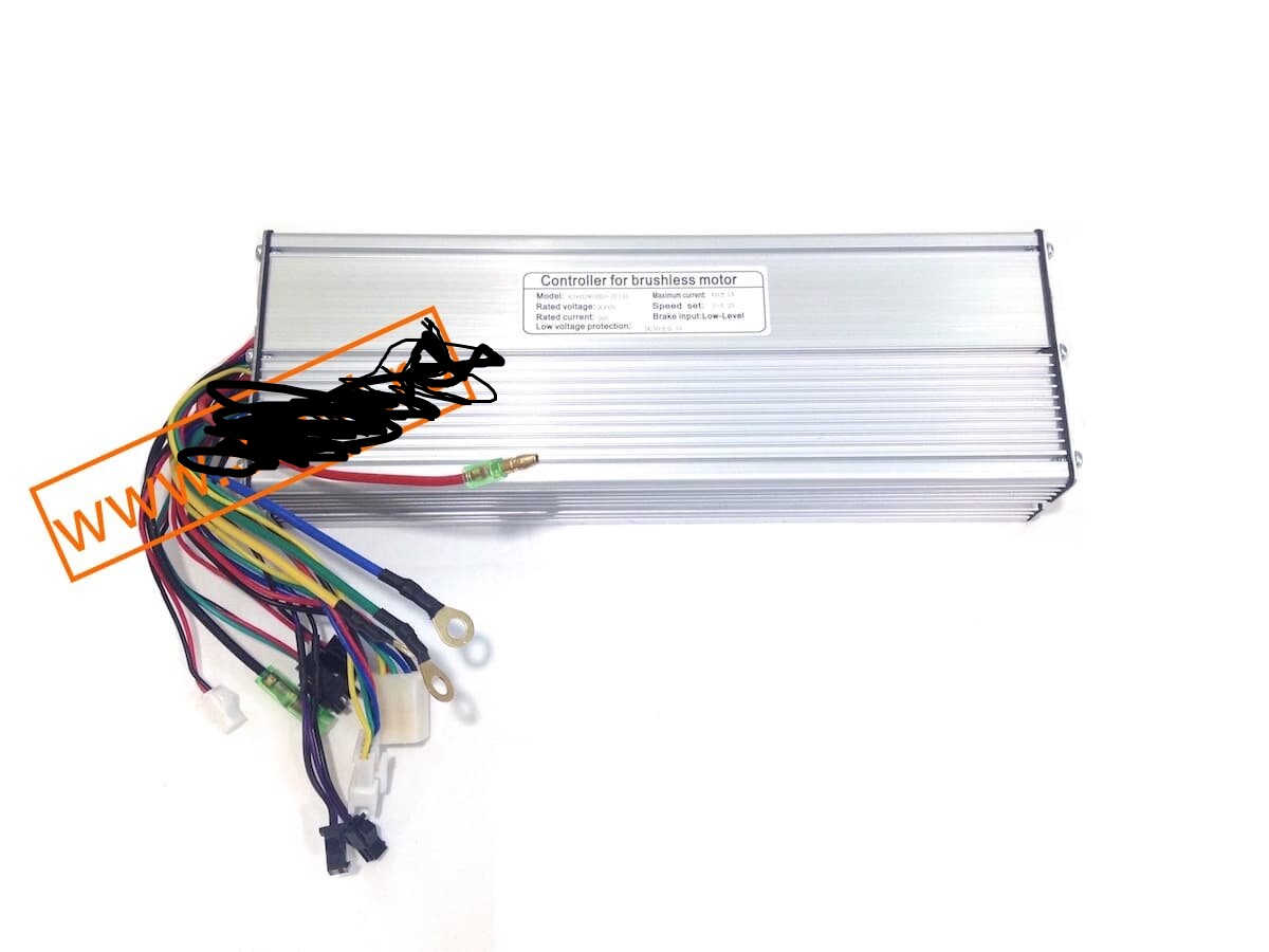

Наверно потому, что ставились для емкости, а не вольтажа. От 100в конт точно сгорит.
Такой конт:

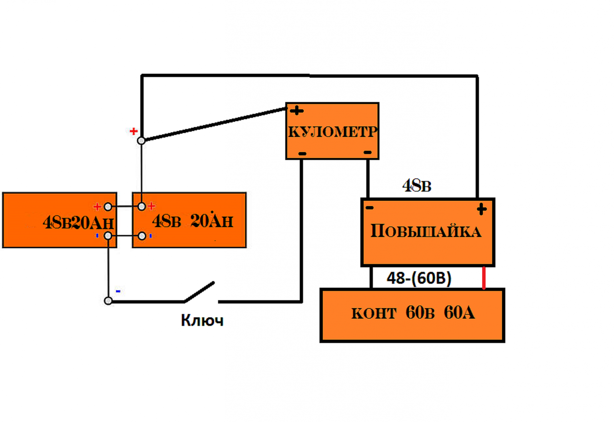

Схема включения, если ниче не путаю:
zzxx
Чего голову канифолить? Есть проблема - кинул прямой "минус" с акб на контроллер. Сразу ясно, что кривое - батарея+контроллер или бмс+повышайка.

Это серьезно? Что тут непонятного может быть? Обходим БМС и повышайку прямым проводом. Мотор начнет выдавать мощность и перестанет отключаться контроллер - значит виновник БМС или повышайка. Иначе - виновник АКБ или контроллер (мотор подразумевается гарантированно живой).

Та тут по ходу проблема в повышайке.
Если на кулометре все нормуль,а на экране отключается питалово,значит там проблема.
Ну не хватает ей тока или скрученна защита.
Вот и отключает.еслиб прочитали,про нее,то видели,что при отключении защиты выключается повышение и на выходе появляется входящее напряжение.

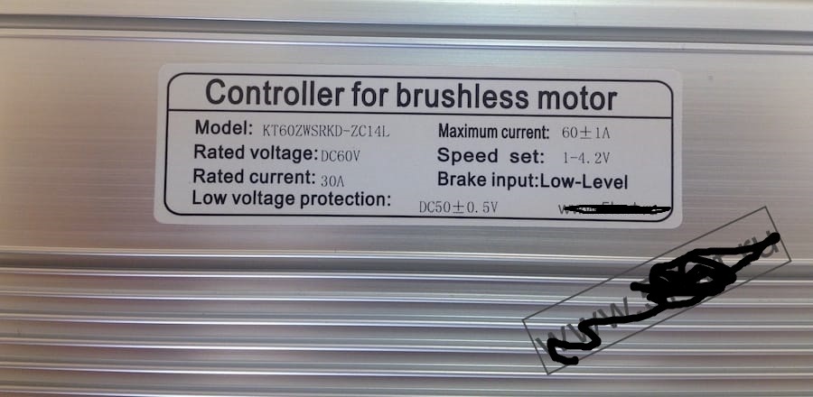

[user]Александр544[/user],  У вас контрик на 60А,а повышай на 30А(китайских)
шо вы хотите он неё?
Ну не может она дать то шо вы хотите.Скорее вы читаете наискосок.

На контроллере написано от 30 до 60А(макс). И по идее все должно работать.

60х60 нифига  не 2200.
60 А он берёт на старте,вот и отключается.
