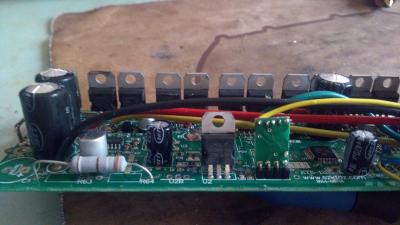

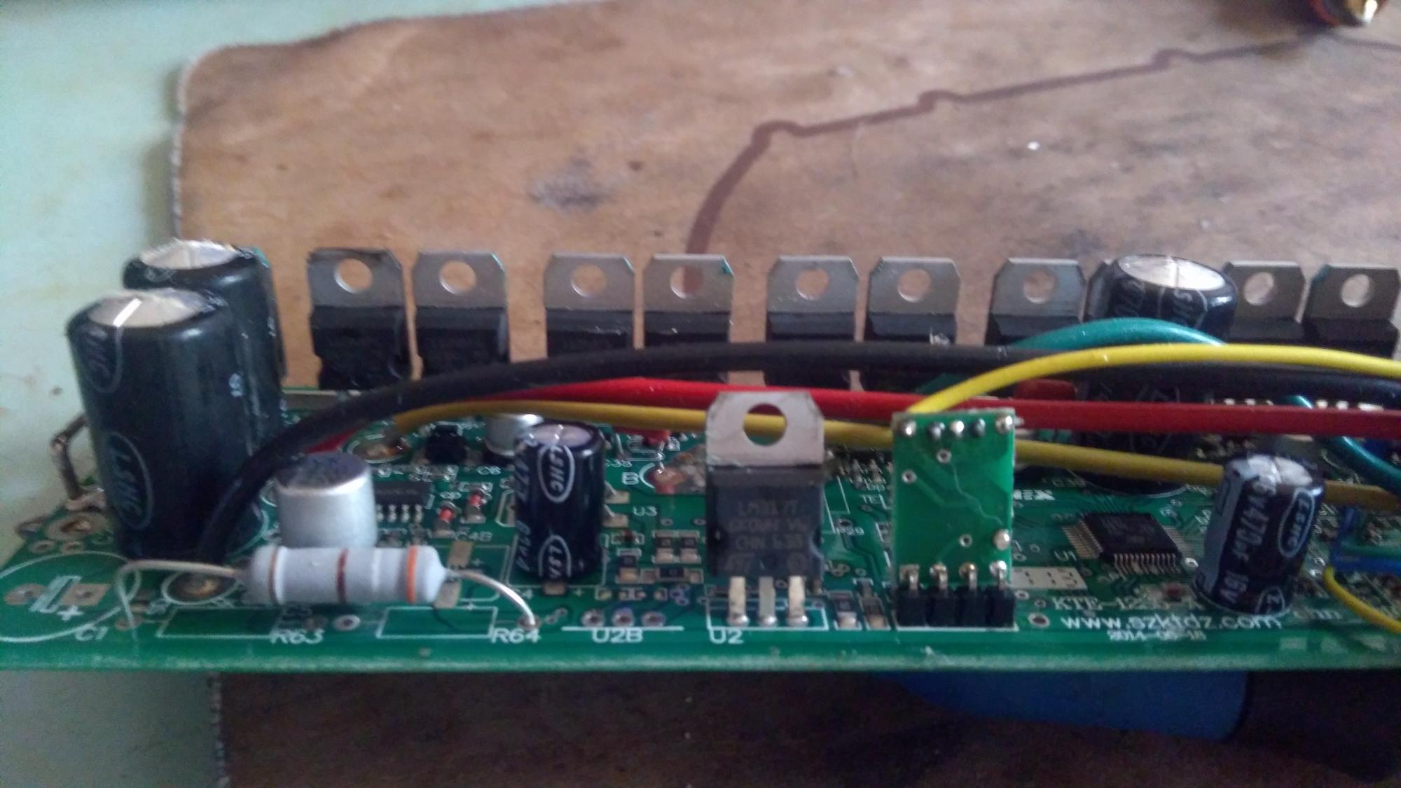

Александр1
Вскрытие показало что вздулись конденсаторы.
newsky526
Реген,перерегенил?
Миникрошка 4 витка
VitaliyS
... та все просто. при регене напряжение поднялось до верхнего предела. БМС сработала , и отрубила батарею. Мотор оказался без нагрузки и плюнул сколько смог. А напряжение оказалось выше максимально допустимого, на что были расчитаны электролиты. Вот они и вздулись, а могли и бахнуть, загадив внутренности электролитом. Могли и ключи пробиться высоким. Вообщем, отделались легким испугом). Меняйте электролиты, и полный вперед. На будущее, поставьте кнопочку, которая будет цепь торможения прерывать. Это если частенько на полностью заряженной батарее с большой горки регените..
