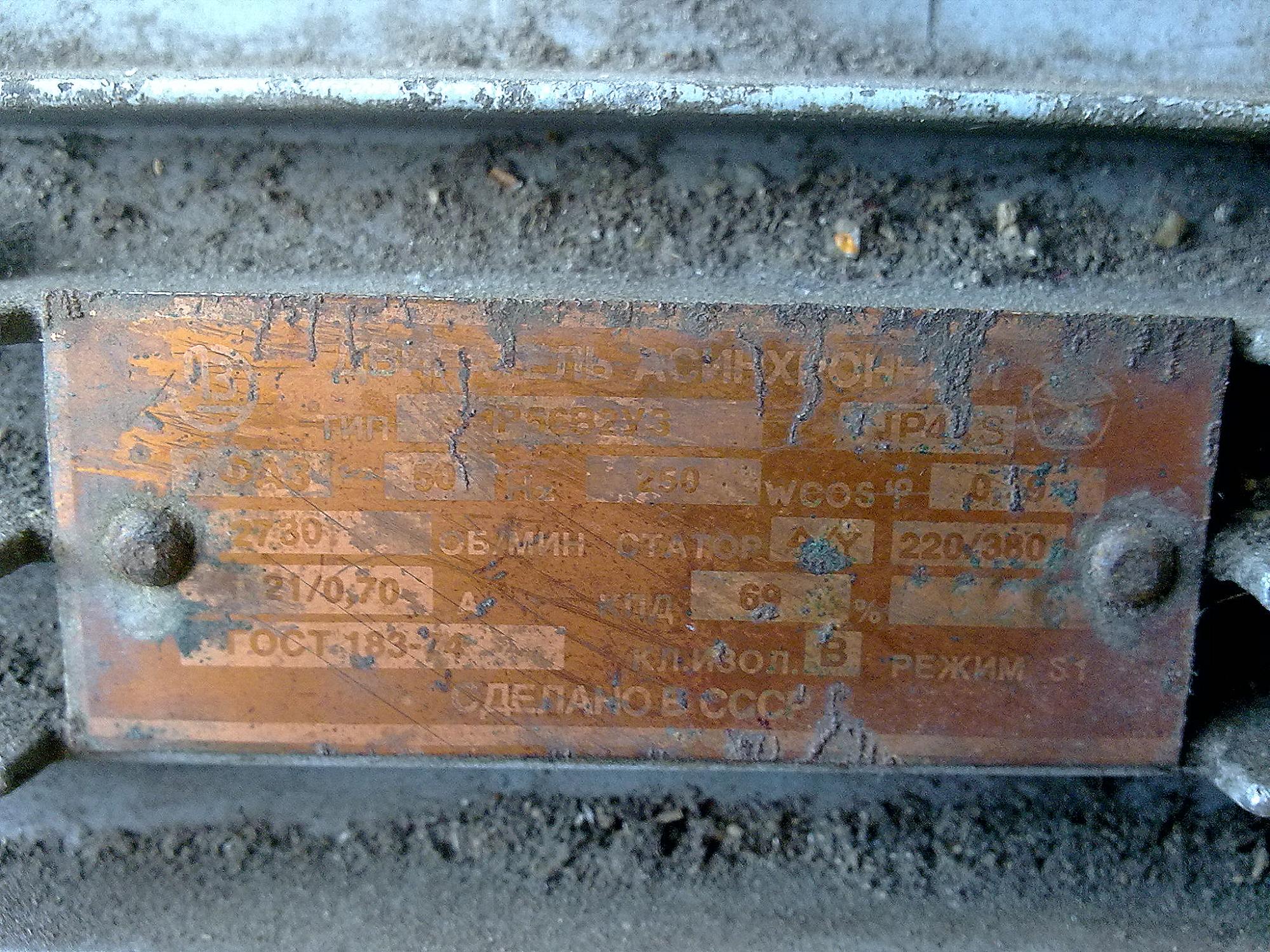

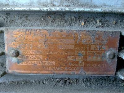

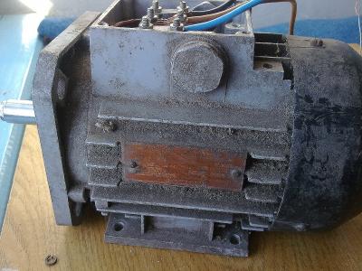

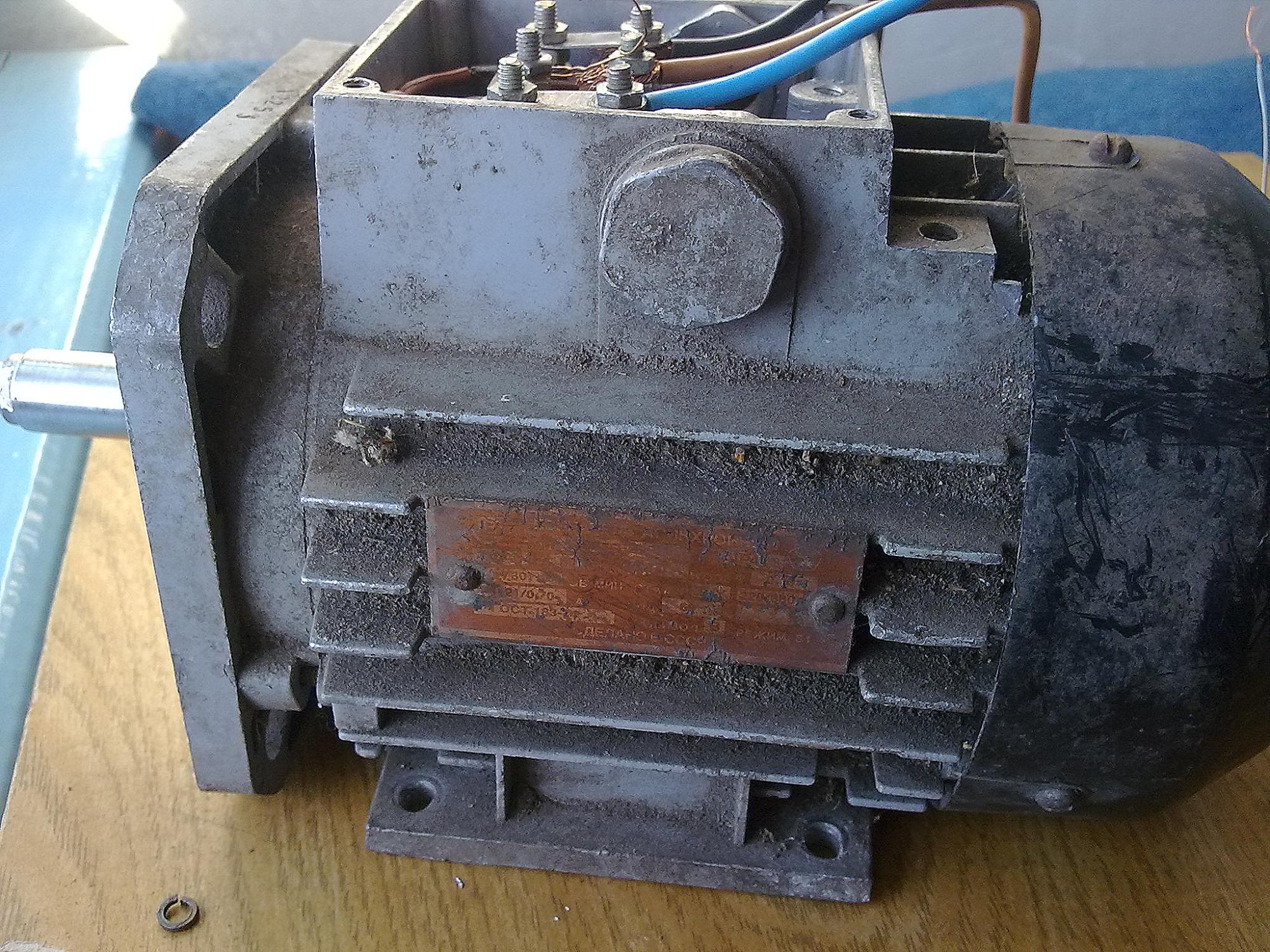

Попал мне в руки такой мотор:
Запускал от сети 220в - работает. И тут я кое-чо вспомнил:
Цитата: atatas от 02 Март 2017 в 09:02
Меня терзает один вопрос: как думаете, что будет, если ваш контроллер подключить к асинхронному двигателю? Может ли быть так, что он тоже заработает?
Ну и решил попробовать и вот результат:
Но не все так гладко. Начинает работать как BLDC(по крайней мере так кажется), при томожении вала снижается и скорость переключения обмоток(по звуку сразу заметно, т.к. при коммутации издается характерный щелчек), значит мотор генерирует противо-эдс. При достижении некоторых оборотов, мотор останавливается, но пищит с высокой частотой. Похоже обмотки входят в какой-то резонанс и начинают генерировать противо-эдс без участия ротора, а контроллер воспринимает это как пересечение средней точки.
Отсуда и вопросы: так и должно быть или это связяно с тем, что у мотора мало полюсов, огромная индуктивность обмоток и вообще он 220 вольтовый. Что если его перемотать на большее количество полюсов и меньшее напряжения, он также будет себя вести?
Возможно вопросы дилетантские, но по части асинхронных двигателей я действительно профан. Надеюсь все же получить ответы. Заранее спасибо.
