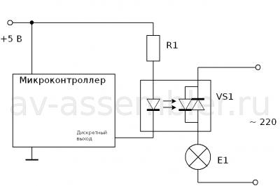

Цитата: Alex_Soroka от 13 Дек. 2017 в 13:49
Цитата: UriBas от 13 Дек. 2017 в 13:08Это типа по такой схеме?
.. при ините микроконтроллера, когда он "просыпается" при схеме что я рекомендую, не будет случайных срабатываний до момента выдачи управления от МК - потому что выводы МК в высокоимпедансном состоянии - это важно!
Немного не ясно..  к примеру если взять такой код

Корректна ли будет работа светодиода?
Кass
Цитата: ИС-Х от 13 Дек. 2017 в 12:54Оптрону вполне достаточно 5 мА тока.
Оптроны и феты бывают разные. ;)
[user]UriBas[/user], если используют инверсию выхода. то делают от отдельного выхода управление питанием или его коммутацию. Без этого даже сертификацию без взяток не пройти.
Тема вообще из пальца высосана, от непонимания принципиальной схемы портов МК. Там двухтактный выход. Один транзистор в верхнем плече, другой в нижнем. Какая разница с точки зрения нагрева питать светодиод? Не ведитесь на очередные мифы.
bones
Цитата: Кass от 13 Дек. 2017 в 21:21Не ведитесь на очередные мифы.
Зря вы так категорично, существуют контроллеры (не уверен что еще выпускаются) у которых выход состоит из подтягивающего резистора и транзистора в нижнем плече (at89s52 как пример).  А управлять "нулем" исторически сложилось еще со времен ТТЛ, хотя отношения к современной элементной базе думаю не имеет.
Кass
[user]bones[/user], абсолютно верно, что это устаревший подход. Ранее и ttl элементы выпускали с открытым коллектором специально для этого. В промышленных контроллерах ставят транзисторы с открытым коллектором для подобных вещей, но это не выходы МК. В МК универсальные порты ВВ это не обычные ТТЛ элементы. Но суть не в этом. Никаких проблем нет запитать от выхода МК взяв от него 5-10 мА. Если не брать примитивные вещи типа Ардуины, то в контроллерах есть среды отладки. Там в целях отладки можно перейти на ручное управление выходами. При переходе в ручной режим, они автоматом все переходят в ноль. Потом вы любой можете перевести в 1 и обратно. Так отлаживают систему, проверяют правильность монтажа систем. Теперь представьте что будет, если у нас при нуле открываются все феты? Поэтому с годами вырабатываются правильные привычки.

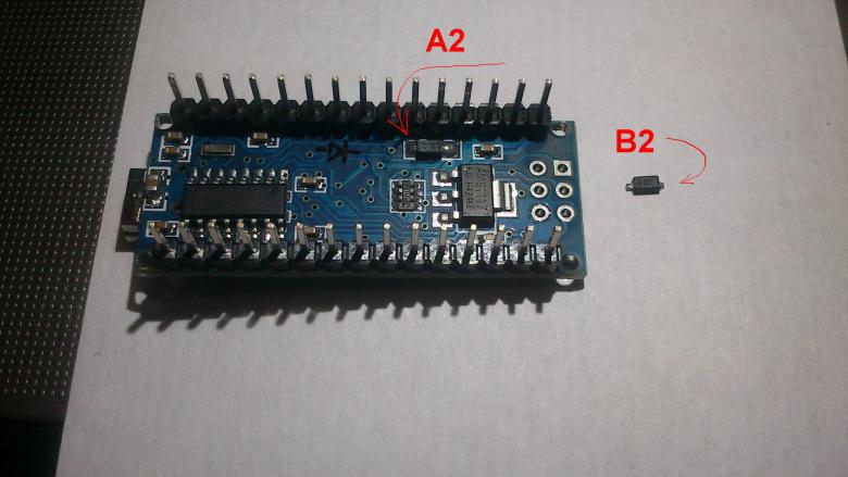

Яков93
Цитата: Alex_N от 14 Дек. 2017 в 17:46Вытравил плату собрал и гоняю на полудохлой ардуине (у нее USB битый).
А не пробовали звонить SMD диод на самом входе в USB Ардуины? Обычно если проблемы с питанием через USB вход первым и единственным горит этот диод, у меня так несколько раз уже было, ставите любой новый диод и все нормально работает.  Правда это у меня он прямо под USB разъемом стоит, у некоторых в других местах, например как здесь

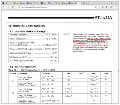

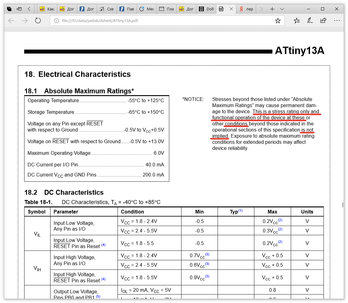

mr.Dream
У avr после сброса каждая нога порта переходит в высокоомное состояние без подтяжки. А в современных камнях нету разницы нагружать верхний или  нижний ключ выхода порта. Они комплементарные. И контроллер не будет греться, на выходные ключи идёт отдельная шина, как по минуса так и по плюсу. Это ранние версии имели болезнь. За последнее десятилетие много чего изменилось. В даташитах это обычно указано.  Например на тини13 есть сравнительная таблица. Индекс а позволяет нагружать по 40мА как по верхнему так и по нижнему ключу. Хотя более ранние версии имели асимметрию 10\40 мА из за проблем с технологией p-канальных фетов. А древние на биполярах вообще имели резистор подтягивающий и один npn транзистор. Все меняется)))

bones
Цитата: mr.Dream от 15 Дек. 2017 в 03:41Например на тини13 есть сравнительная таблица. Индекс а позволяет нагружать по 40мА как по верхнему так и по нижнему ключу.
Нужное подчеркнул.
Мы уходим от темы топика, предлагаю прекратить обсуждать выходные каскады различных поколений контроллеров, хоть и считаю что это очень важная и интересная тема, которая поможет избежать многих ошибок начинающим ардуинщикам.
