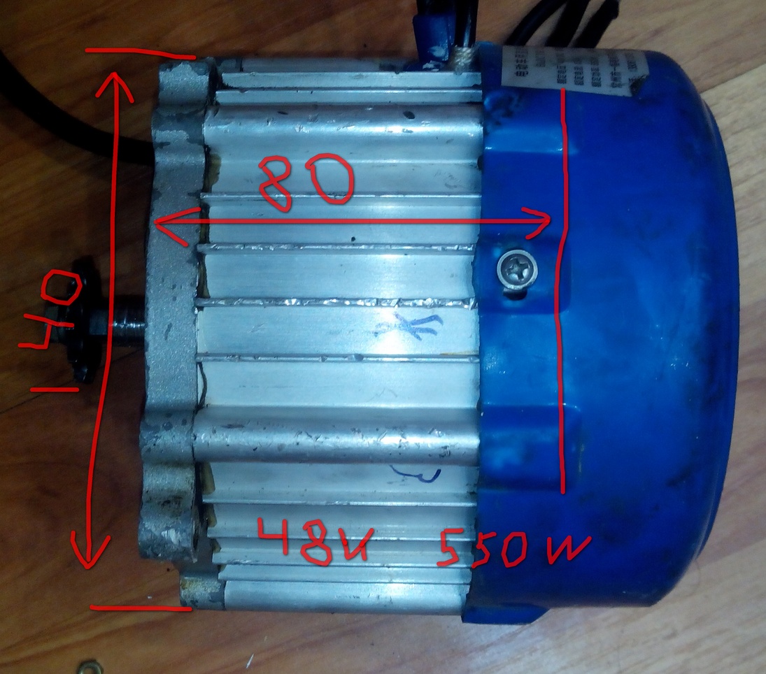

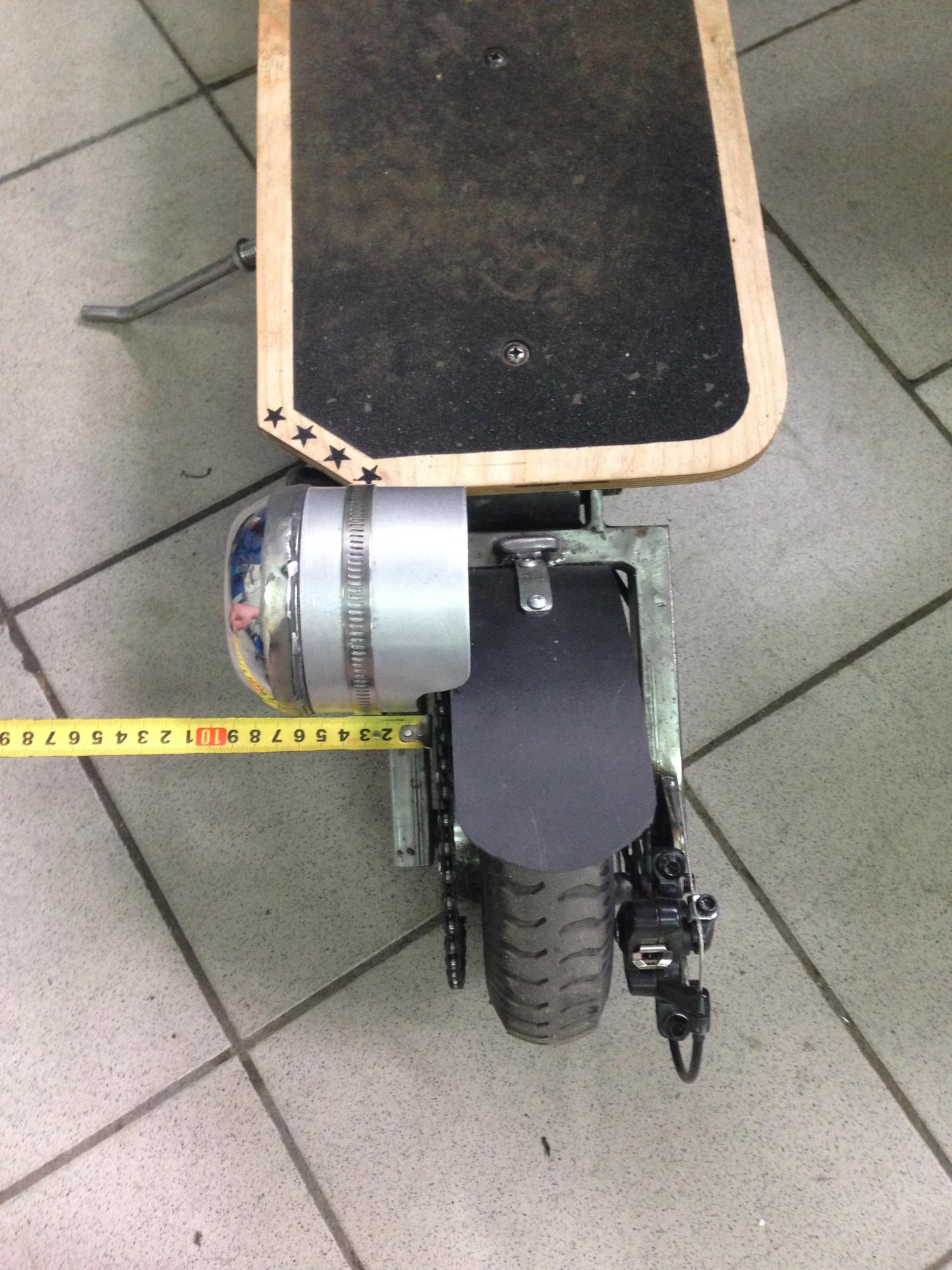

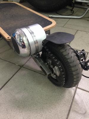

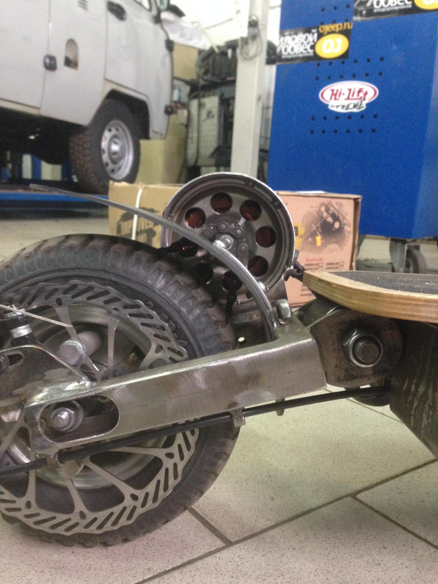

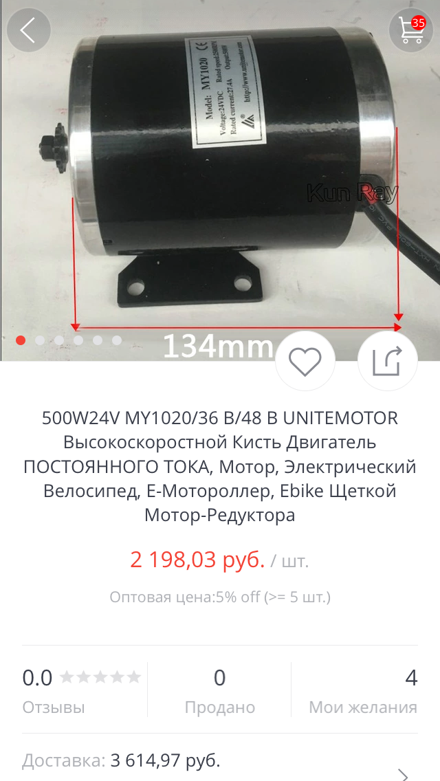

Всем привет! Посоветуйте мотор, который впишется в такое расположение на маятнике как сейчас
Присмотрел вот такой, но он на 4,5 см выходит за габариты
Вот этот хорошо вписывается, но он мне кажется слабоВАТТ
Klavish83
Расположение сверху перед колесом я не рассматриваю, получается как горбун из нотер дама  /:-). Горизонтально в одной плоскости с колесом, тоже не то  :neg: нужно удлинять маятник,  уйдёт меж.осевое, будет как такса  O_O. Осталось только с боку...
Бабай
Цитата: Klavish83 от 31 Март 2017 в 13:55Горизонтально в одной плоскости с колесом, тоже не то  :neg: нужно удлинять маятник,  уйдёт меж.осевое, будет как такса  O_O. Осталось только с боку...
Удлиннить маятник на 20 мм и станет, как такса?
Klavish83
[user]Бабай[/user], 20-ю мм там не отделаться,  плюс планирую колеса на 250мм ставить в притык, сейчас на 210мм
Бабай
Цитата: Klavish83 от 31 Март 2017 в 14:51[user]Бабай[/user], 20-ю мм там не отделаться,  плюс планирую колеса на 250мм ставить в притык, сейчас на 210мм
М-да, с этого ракурса видно, что не отделаться.
Однако, если колёса будут 250 мм при прежней базе, самокат станет похож на Азавака,
что тоже не очень хорошо выглядит   :pardon:
У меня колёса 275 мм и база, чтобы в лифт влезал. Дорожный просвет нормальный.
Даже, если убрать сиденье и кофр, на таксу не похож  :bw:
https://electrotransport.ru/index.php?topic=44256.msg1032138#msg1032138

24v500w или 48v500w ?! Оба мотора в одной ценовой категории. Чем они отличаются, какой лучше подойдёт мне с 4-мя свинцовыми акб  по 12v 7,2ah? Когда это все объясняли я все прослушал или прогулял  :-)
poraboloid
24В коллекторный мотор сгорит от 4 акб по 12 вольт, ток будет превышен вдвое.
Бери на свое напряжение, 48 вольт.

Klavish83
[user]saska[/user], у меня уже уже куплены свинцовые акб, шим на коллекторник и зарядка идёт.
Klavish83
я чего-то вообще не вгоняю :kidding: из 4 АКБ я могу собрать как 12в, так и 24в, и 48в могу. Почему сгорит?

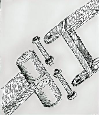

Вот накидал усиленную заднюю подвеску на двух сайлентблоках  B-) для тяжёлых мужчин  :ку: и любителей попрыгать с бордюров. Время появится, попробую воплотить в жизнь
Это вид сверху, отверстие между сайл/блоками закрывается декой. Там будут располагаться две гайки под ключ

Чем ниже напряжение, тем больше токи и выше требования к контактам и проводам. 48 вольт предпочтительней.
Li-Ion microvast 55,5V 22Ah
Begode Tesla V2 литровая.
Klavish83
[user]gde700[/user], крутящий момент разве при больших токах не больше?! Это как в двс есть крутящий момент и лошадиные силы. Крутящий больше отвечает при старте-разгоне, а лошадиные силы уже дальше на максималку
gde700
Больше ток, меньше напряжение... Подводимая мощность не меняется, а момент зависит от характеристик двигателя. Да и свинец большие токи...не любит...
