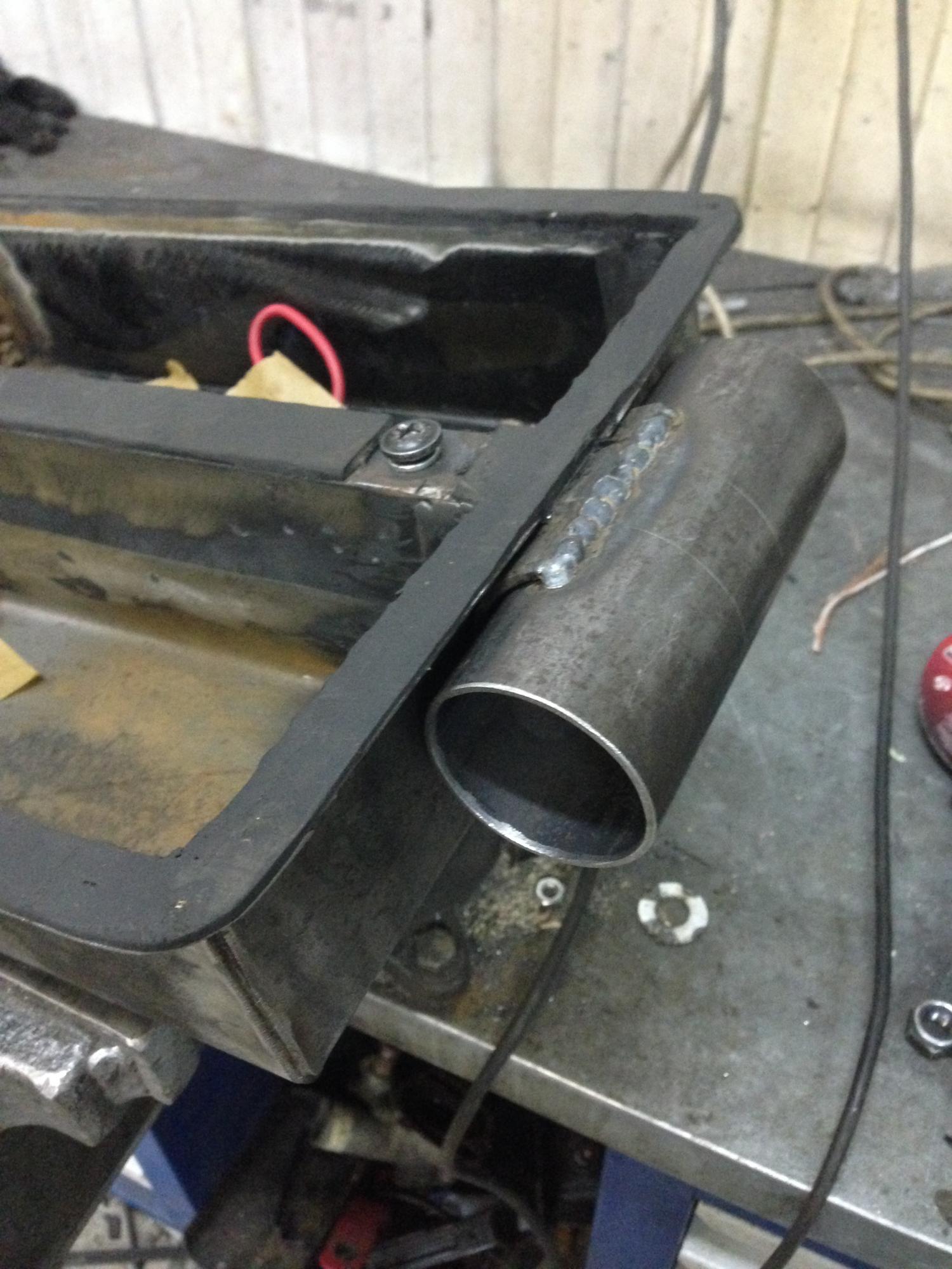

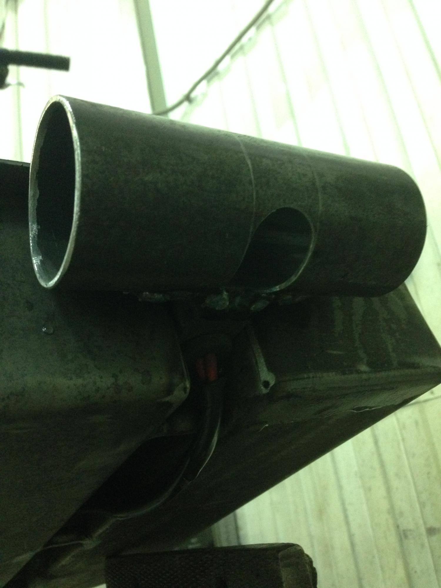

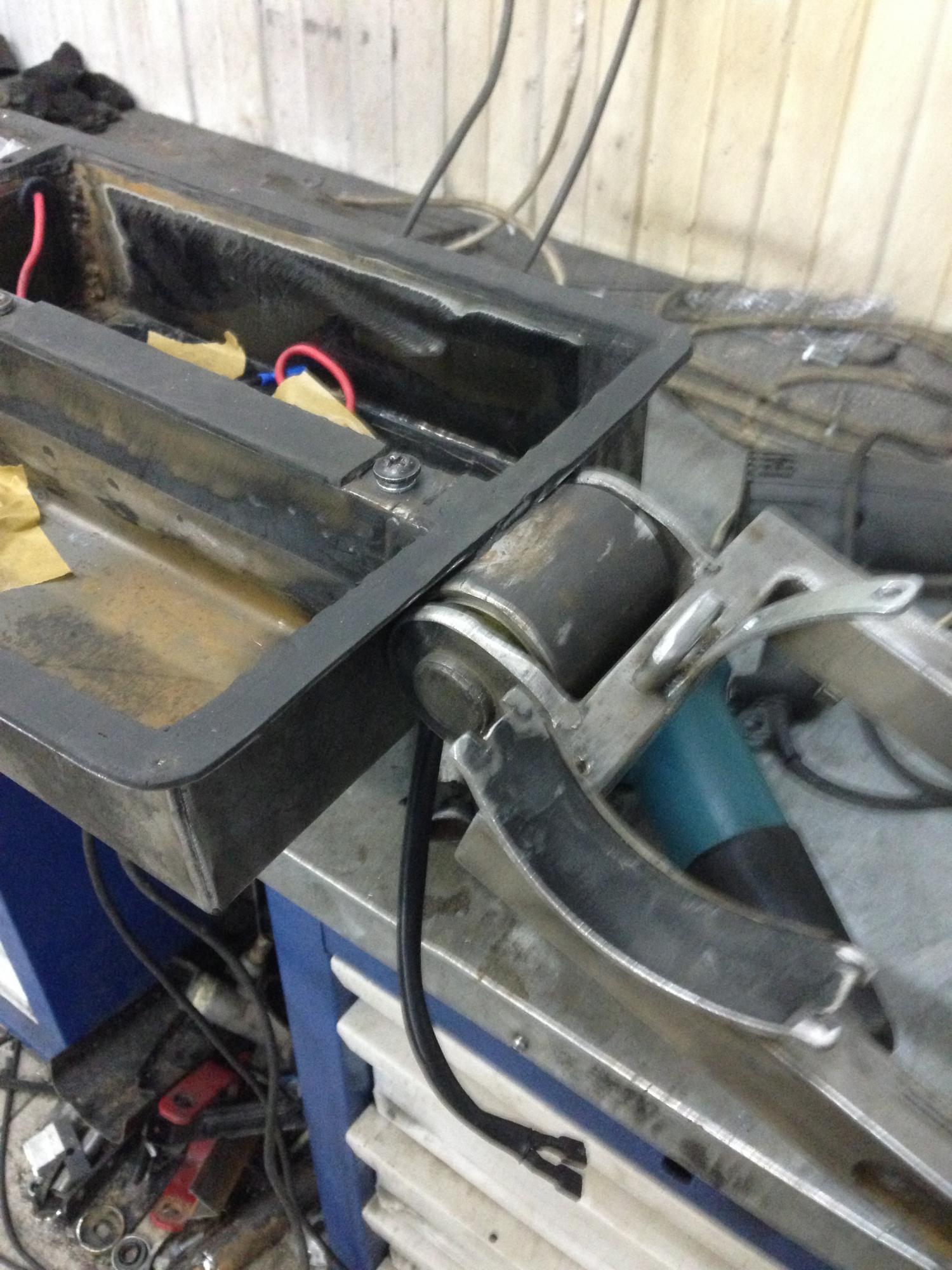

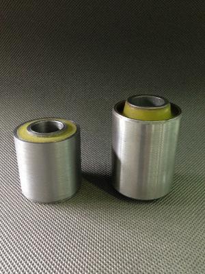

Сегодня был заменён труба   :dance: под два сай/блока
Klavish83
Продолжаем ...

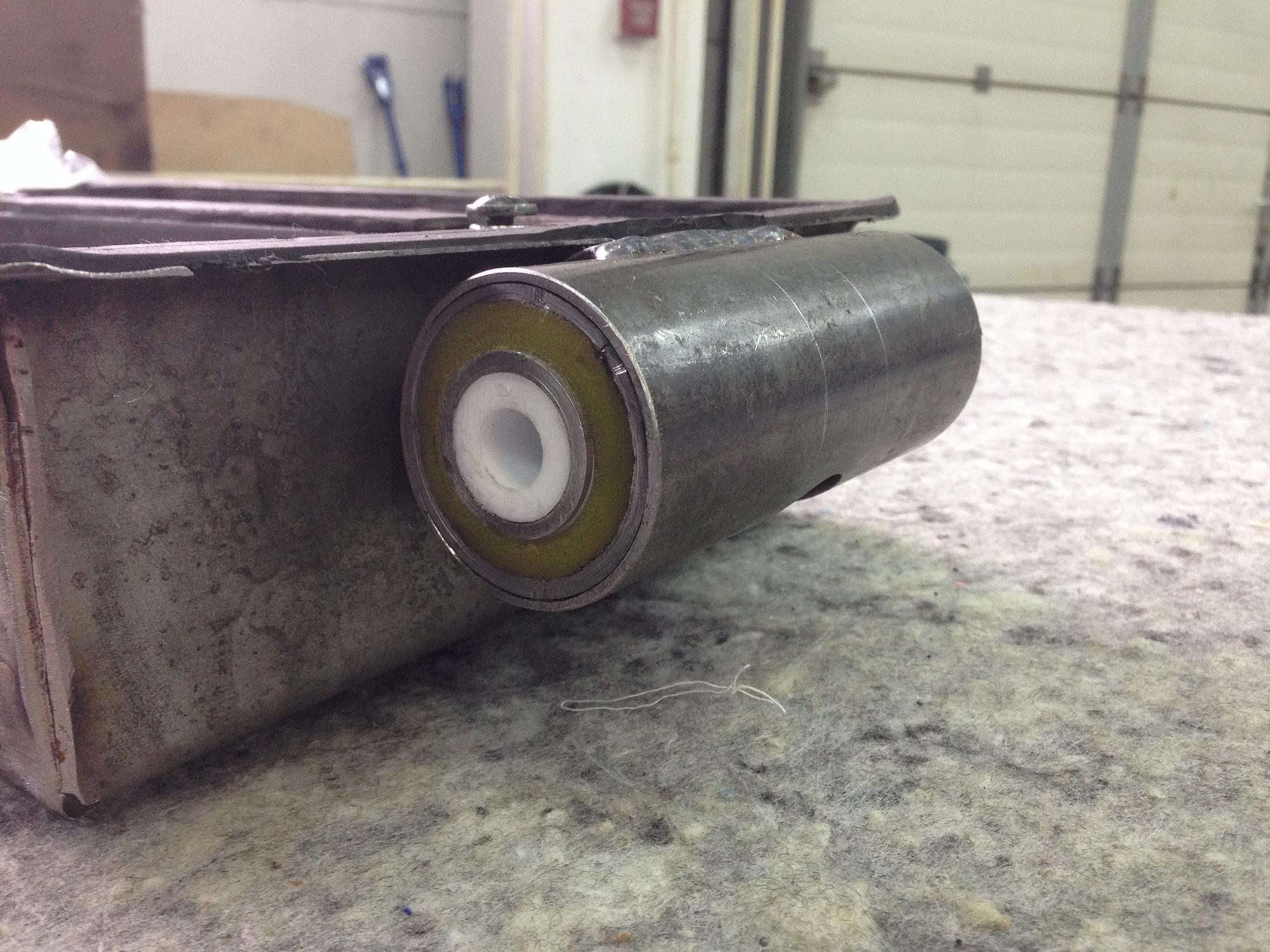

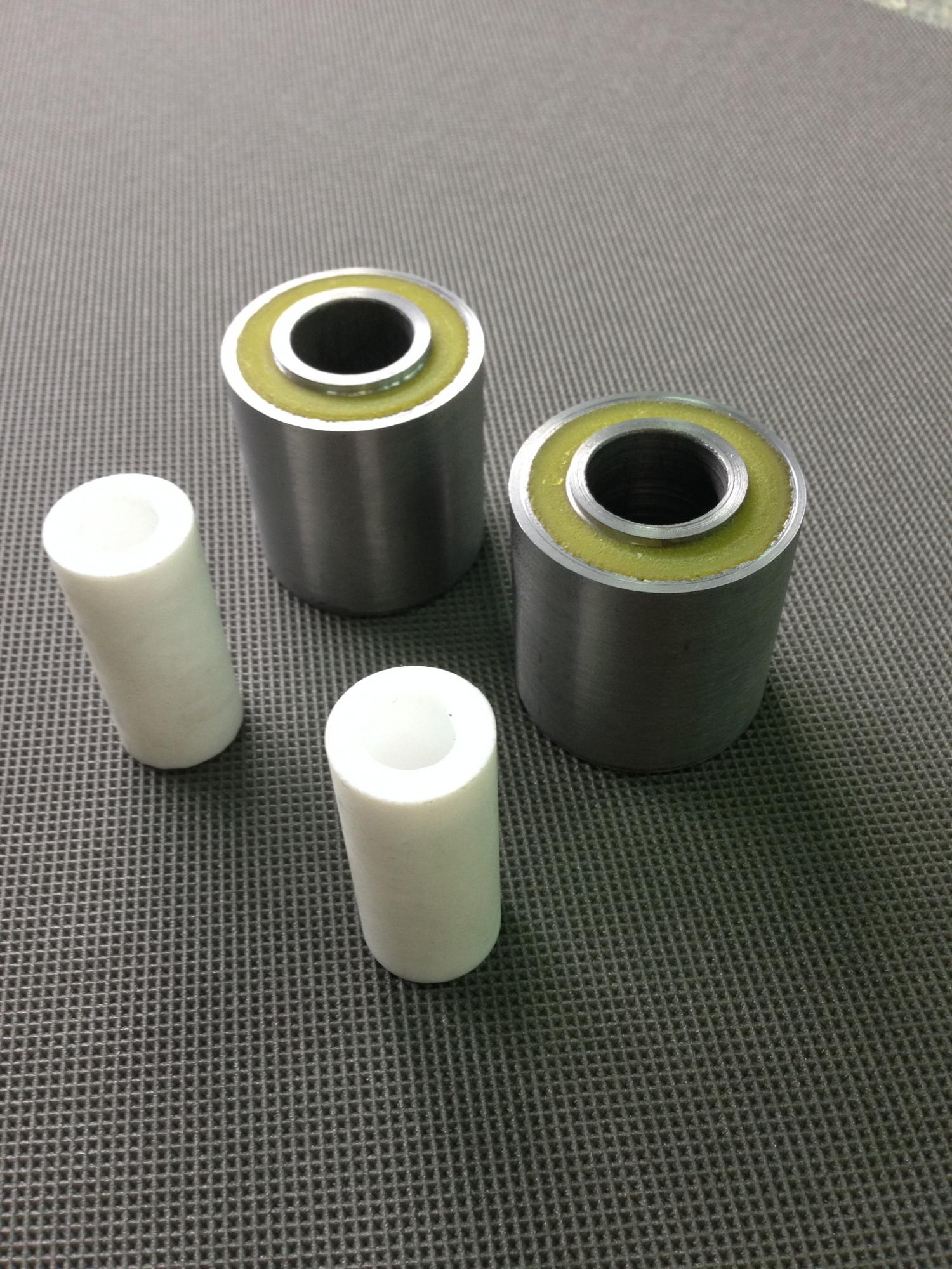

На сай/блоках убрал всё лишнее (залит он не полностью),  его длинна значительно уменьшилась. Вытачил там же у знакомого токаря ;-) втулки под двенадцатые болты

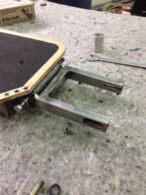

maliont
Все интересующиеся и я в том числе :-) просим видео работы заднего маятника да и всей подвески в целом.

#80
Классно конечно, Но не слишком ли сильно он прогибается? Так ведь можно и цепануть. При резком торможении с большой скорости тоже не понятно что будет.
Dualtron 2 EX+ (весна 2017)
Klavish83
[user]electro05[/user], самокат ещё в процессе постройки. Передний узел будет с регулировкой жёсткости . Будут и отбойники. Я не стоял на резиножгутовых самокатах, мне даже не с чем сравнивать, но результатом я доволен. На видео может и не сильно заметно, но прыгал я на нем как школьном козле в спортзале))) покрышки до ободов продавливались

gad1982
Блин я понимаю по чему сал/блок не проворачивается в трубе, но блин не как не могу понять по чему не проворачивается  маятник он же только на болте. Не ужели хватает трения боковой части сал/блока. Кто по проще объяснит.

Klavish83
[user]gad1982[/user], задние блоки на маятнике сейчас застопорены, я там поменял диаметр болтов с м14 на м12, пришлось блокировать от проворота, передней пока остался как есть
