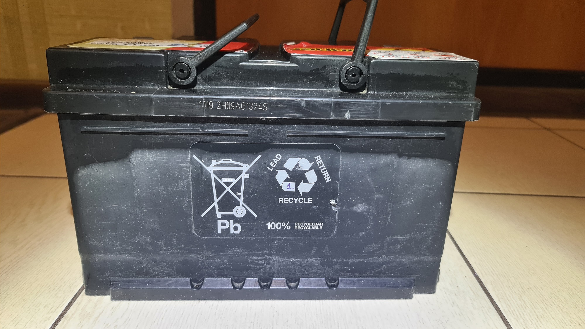

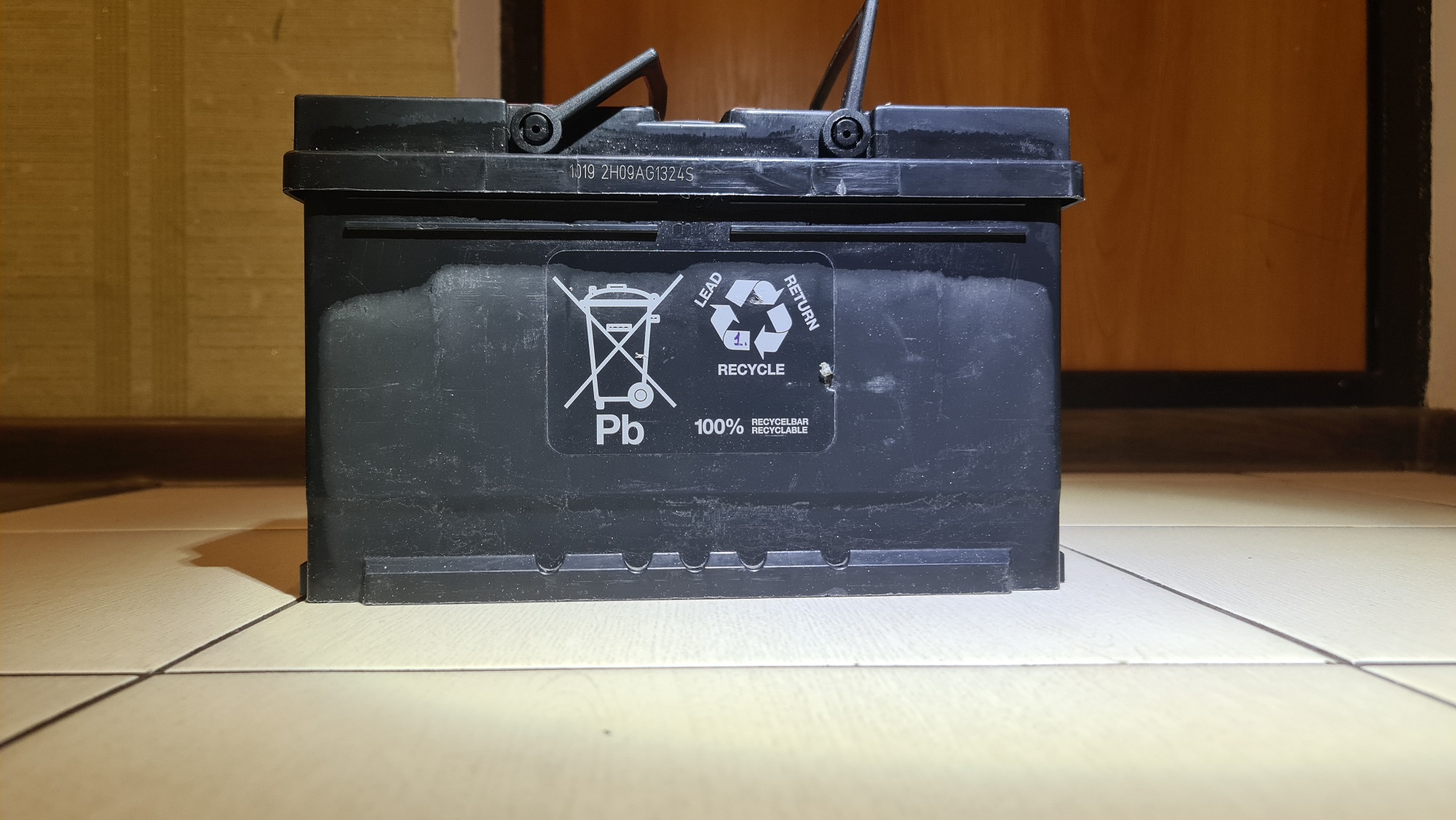

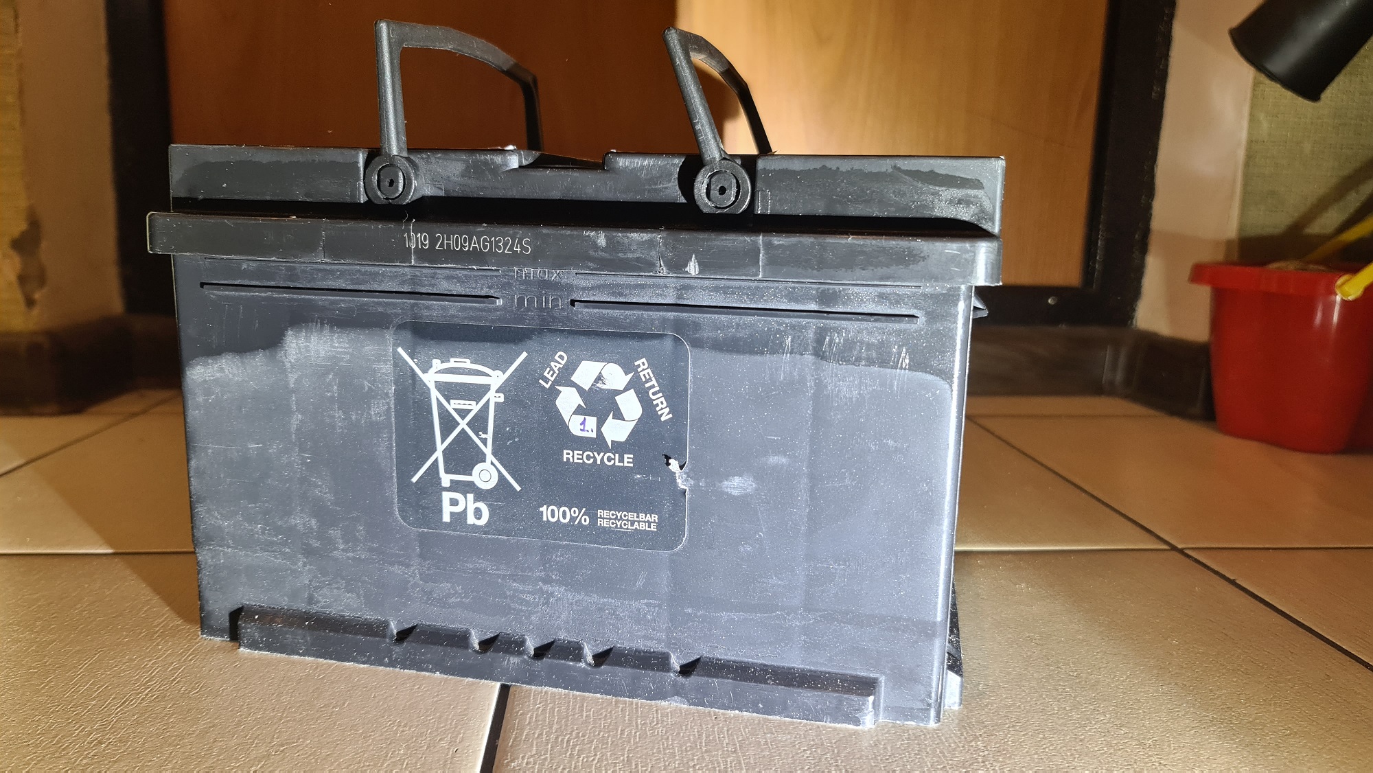

А что у всех черные и вообще никак светонепроницаемые корпуса? Фонарем на просвет отлично получается, особенно если есть задача выровнить уровни в банках относительно друг друга. Абсолютную высотную отметку конечно так не установишь из-за адгезионного мениска, но и не понятно для чего это нужно
silandser
Цитата: Антон13 от 22 Дек. 2021 в 10:29А что у всех черные и вообще никак светонепроницаемые корпуса?
Абсолютно верно. Ничем и никакой мощности фонарей не хватает просветить.
Для понимания и контроля уровня электролита в таких АБК,  использую заморозку АКБ в морозильнике. Замораживаю АКБ сутки-двое, а потом в теплое помещение.
Фото после заморозки
