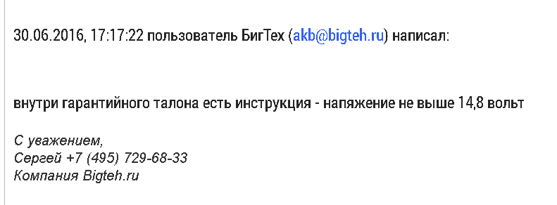

 кстати покупал  этот аккумулятор  в интернет магазине Бигтех   , сейчас их  сайт не доступен  , уверяли 2016 г.в.  когда  задавал вопрос  про заряд , ответ был 14,4  вольт  нормальный заряд для этого аккумулятора , видимо лишь бы продать  , что с ними сейчас  стало  не известно

вот ответ  нашёл  , про зарядку

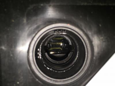

Приветствую всех форумчан, заглянувших в мою тему. Приобрел тут аккумулятор фирмы MOLL по технологии EFB. И началась веселая жизнь.  :dance: Когда я забирал аккумулятор, сразу что показалось мне странным - напряжение было 12,58В, что, как я понимаю, низковато, хотя с момента производства до момента покупки прошло всего немного времени (около 3-4 месяцев). По приезду домой поставил на заряд малым током до достижения напряжения 15,5В. Так он простоял часа 3 и, судя по постоянству тока в течении 2-х часов, я его выключил. Напряжение довольно резво упало до 12,8В (где-то за 30 минут). Далее поставил его на автомобиль и ездил. Но так как езжу мало, машина по большей части стоит. Так вот после недельного простоя напряжение упало до 12,4В. Заводится при этом автомобиль достаточно бодро. Ток утечки замерял - 0,015А. В дальнейшем после поездки напряжение где-то уже через два-три часа, максимум через сутки опускалось до этих 12,4В (как медом ему там намазано), даже проехав 200-300 км. Напряжение с генератора находится в пределах 13,9В - 14,4В при различных условиях. Припер его домой, поставил на зарядку и напряжение буквально за минуту с 12,4 поднялось до 15,5В. Стало интересно, открыл я одну из банок, благо есть крышки, и честно говоря припух...
Неужели это сульфатация на новом аккумуляторе? Почему этот налет желтого цвета? Обычно сульфаты вроде как белого цвета. По крайней мере все, которые я видел.
Имею в своем загашнике Кулон 912, которым и мучаю этот АКБ, но этот налет никуда не уходит. Провел уже несколько циклов разряд/заряд (разряжал не ниже 11,8В) все без толку - от цикла к циклу емкость не меняется. Пробовал заряд реверсивными токами - все также. Вот и решил спросить у ГУРУ, так как в аккумуляторах глубоко я не спец. Возможно ли как-то убрать этот сульфат, если он таковым является? Как я понимаю EFB аккумуляторы и обычные кислотные это по сути одно и тоже значит и методы борьбы должны быть одинаковыми.
Читал тут на форуме много про десульфатацию, но внятного ответа так и не нашел (может плохо читал :bn:). Или проще попытаться вернуть его по гарантии, так как он изначально начал парить мозги с пониженным напряжением. Боюсь в морозы он может попить крови.
Заранее спасибо за внимание и ответы. Надеюсь ничего не упустил.
ihor
[user]Сучок[/user], Больше похоже на то что это цвет матов желтый...
Надо бы провести примитивную диагностику: нагрузочная вилка, по-баночно вольты и плотность...если возможность есть, проще вернуть.
