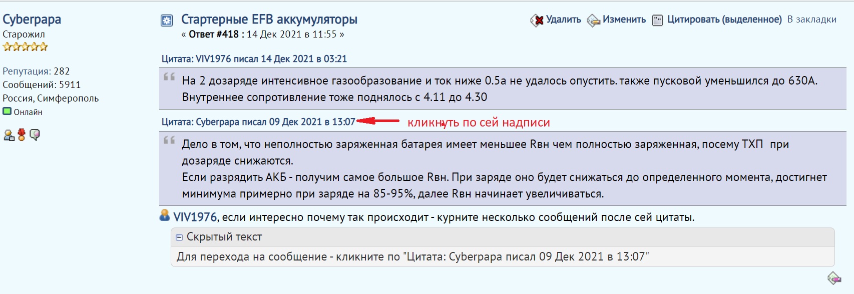

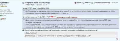

Cyberpapa
Цитата: VIV1976 от 16 Дек. 2021 в 22:45с удовольствием, только не совсем понял, что прочитать? ссылки не увидел..
На скриншоте красненькой стрелочкой показал куда надо кликнуть. (сия надпись одновременно является ссылкой)
Если кликните по указанной надписи - перейдете на мое сообщение,  прокрутите  несколько сообщений , т.к. в одном из них  я писал о причинах увеличения Rвн.
Если не понятно рассказал - читайте сообщение https://electrotransport.ru/index.php?topic=60312.msg2136337#msg2136337
