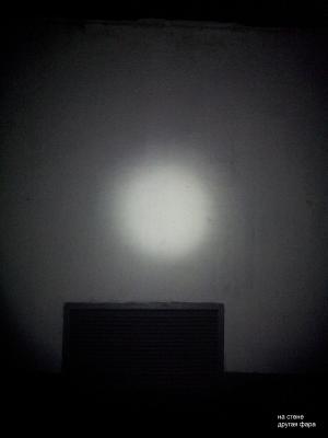

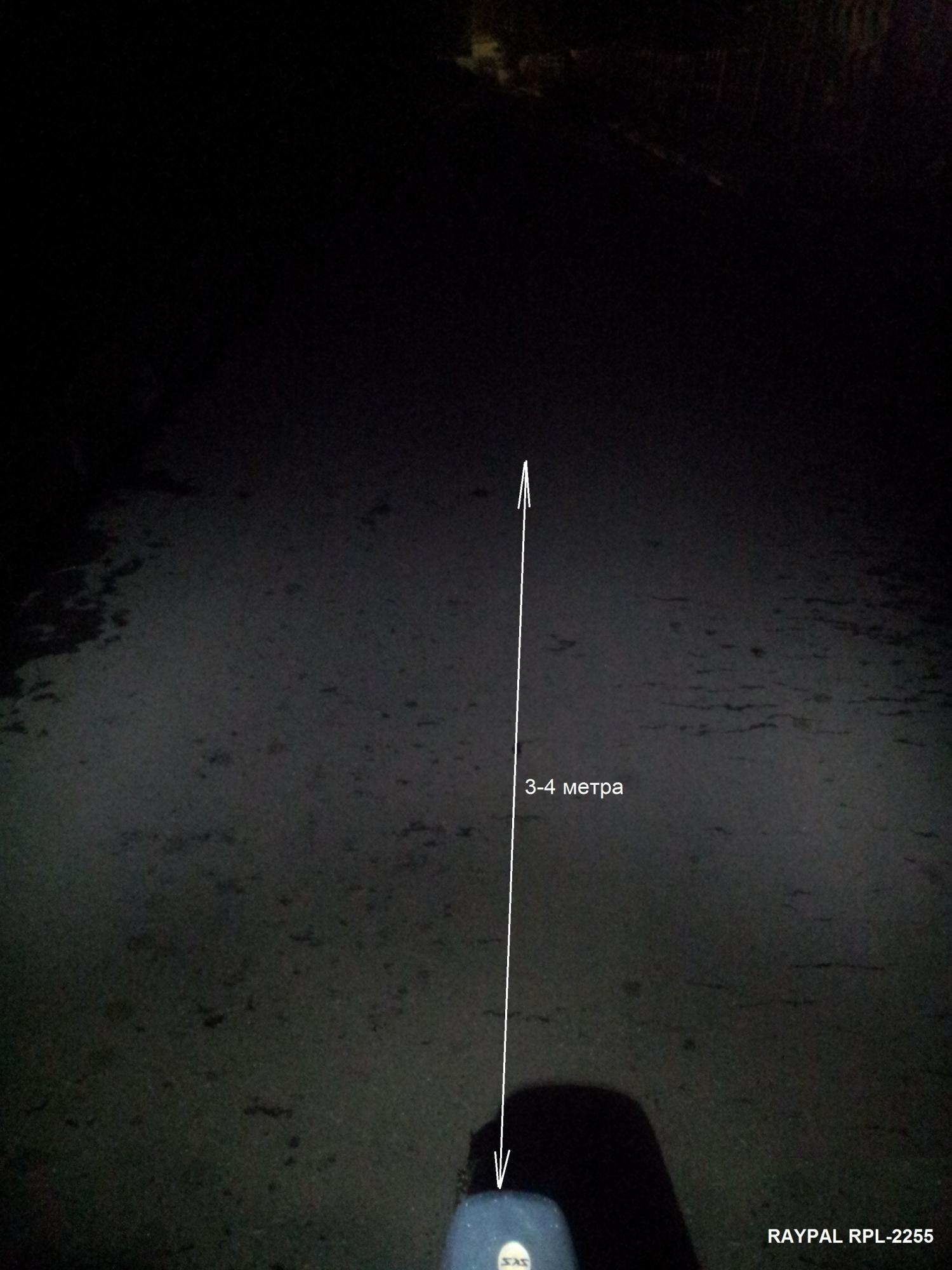

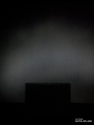

Купил я такую фару..
НЕ удовлетворяет она не то что минимальным электровелосипедным требованиям, а едва годится для детского трёхколёсного! Светит максиму на 3 метра вперёд. Даёт не плохой засвет по бокам, это да, но дорогу с ней не видно вообще. Как она могла попасть в рекомендованные? Как фару, по пятибальной шкале, оценю её на НОЛЬ, нЕчего там оценивать, не фара это совсем. Габаритка, и не более, только под колесо может светить. Стекляшка заходящая на боковины подсвечивает руль, тормозную ручку, и глаза слепит, не знаю как с ней ездить можно.  На фото видно что не большую по длине зону перед велосипедом она осветить может, а дальше темнота, как её не направляй.
вид на стену
другая фара на ту же стену
Фара свеже купленная на Али (6$). И едва ли есть разница в разных выпусках. Отражатель там как минимум слабый и сам диод мелкий, не мощный. Про то что стекляшка с одной стороны болтается, резиновую заглушку usb надо каждый раз запихивать, и резиновое крепление не удобное для (в моём случае частых) перенастроек луча дальше-ближе, и говорить не стоит. В общем считаю что данную фару убрать нужно из рекомендованных. А ведь у меня пока обычный велик, не электро. В случае с элвелом, где скорости выше, и дорогу нужно видеть лучше и дальше, эта фара совсем не подойдёт.
Согласен. А также убрать и это - Machfally QD001. Страшно не комфортная фара - ни по лесу, ни по трассе, ни по дорожке кататься одно мучение. Единственное применение - фонарик. Вот это само-то! Уж точно ни куда не вступишь и в ничё не врубишься. :exactly:
Цитата: V.Sergy от 08 Сен. 2017 в 11:42
подготовил каталог правильных, ... В случае с элвелом, где скорости выше, и дорогу нужно видеть лучше и дальше, эта фара совсем не подойдёт.
Да, все рекомендации (и попадание в список) - сугубо субъективное дело. Кому-то нравится, кому-то надо всё как днём на скорости 100км/ч в чистом поле... По поводу "Фара свеже купленная на Али" - это вообще не аргумент. Даже в одной коробке из 3х присланных будет разница, особенно для товара в 6$ при цене общеизвестного аналога в 30$.
Имеет, видимо, смысл только по наличию верхней границы оценивать - есть или нет, т.е. "фара" или "фонарь". Всё остальное - кому как. Или вообще слово "правильные", заменить на "понравившиеся".
V.Sergy
edw123, категории "кому то нравится кому то нет" к фаре RAYPAL RPL-2255 не применимы!!! Она светит всего на 3 метра, конструктив такой, и это видно не включая её. В таком случае, можно просто написать - покупайте любую фару, и незачем делать список "рекомендованных" если в него входит откровенное барахло. Она просто никакая.
Если кто то в мск, и начнёт биться за RAYPAL RPL-2255, давайте встретимся и я покажу пару вариантов других фар, более удачных на мой взгляд, и все вопросы отпадут. С одной только оговоркой, RAYPAL RPL-2255 не фара вообще! С тем же успехом лампой мобильника можно подсвечивать.
