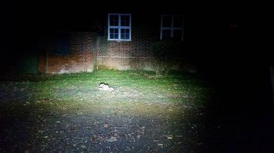

[user]Indiсtа Саusа[/user], Для 15Вт - вполне неплохой свет. Близкий к оптимальному для электровелосвета. Светораспределение  - равномерное, светотеневая граница - присутствует, паразитная засветка  - в пределах разумного.....
Похоже, инженеры E03X научились делать качественные, и что важно - недорогие велофары.  B-)

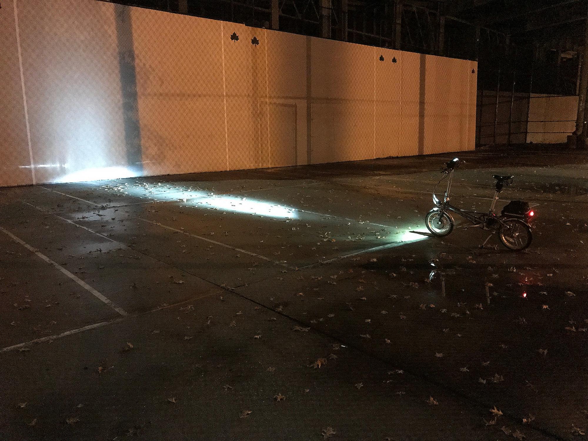

Цитата: Indiсtа Саusа от 01 Дек. 2017 в 01:25
Обещанные бимшоты. Правда не судите строго, делал обычным смартофоном со штатива, фоты не обрабатывались.
А можно сделать ещё пару фоток: с прикрытым центральным и с прикрытыми боковыми?
Optilux
СТГ нет. Слепит всех и вся!
e-scooter
Вот я тоже думаю что при такой мощности и без всякой верхней границы эта фара не годится для велосипедов. Может только как ДХО.
похоже вы слепящих фар не видели. Или не видите разницу между слепящей и неотрегулированной фарой.
[user]Indiсtа Саusа[/user], тестил максимальную дальнобойность. А в этом случае, все фары слепят, в той или иной степени. Даже с четкой СТГ.
Закон оптики, ничего не сделаешь.  :pardon: Надо просто  в городе вниз направлять пятно, под колесо....

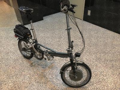

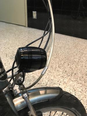

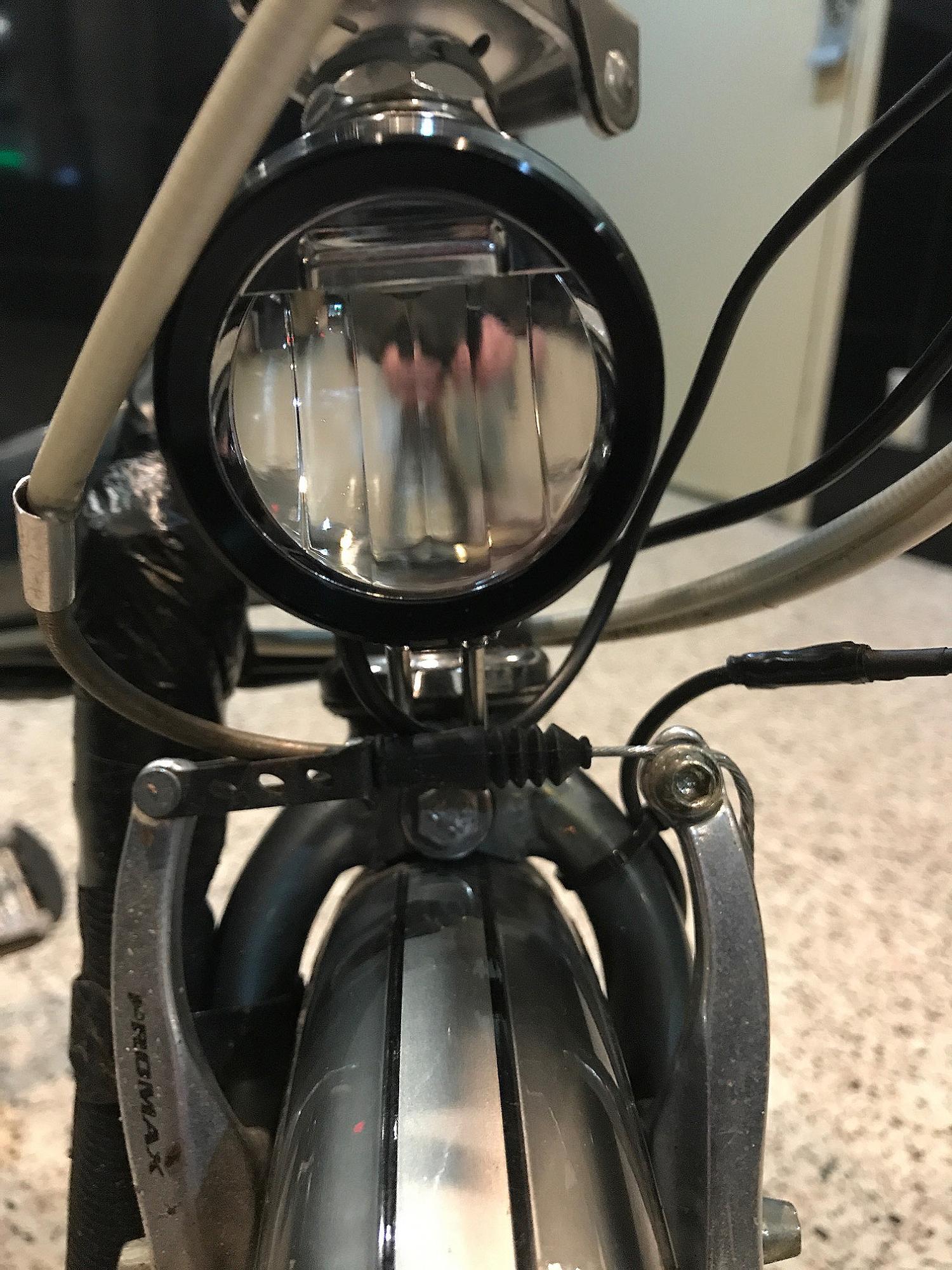

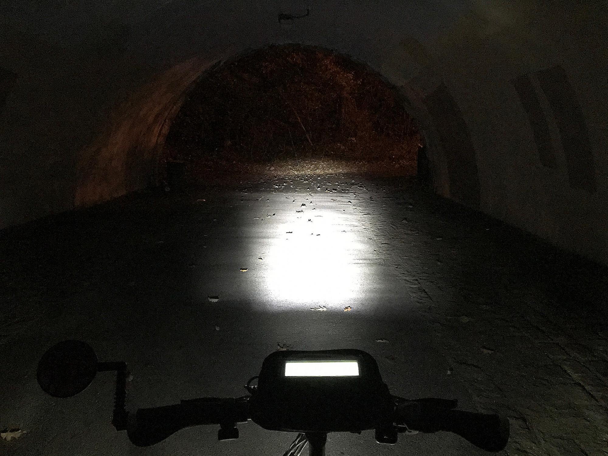

Буквально вчера я получил новую фару с али:  https://www.aliexpress.com/item/Free-Shipping-6V-80V-Compatitable-E-bike-Headlight-Front-Light-Headlamp-for-Electric-bicycle/32815311691.html?spm=a2g0s.9042311.0.0.UzgIuD
И сразу установил на свой маленький велик вместо сгоревшей маломощной:
Первое впечатление. Сделана очень солидно и аккуратно! Корпус алюминиевый, и что прикольно, стекло не пластиковое, а настоящее, стеклянное. Нетяжелая, на корпусе сзади кнопка включения-выключения. Кнопка фиксированная, в каком положении оставил, в том фара и находится, что очень удобно и необязательно делать доп выключатель на руле.

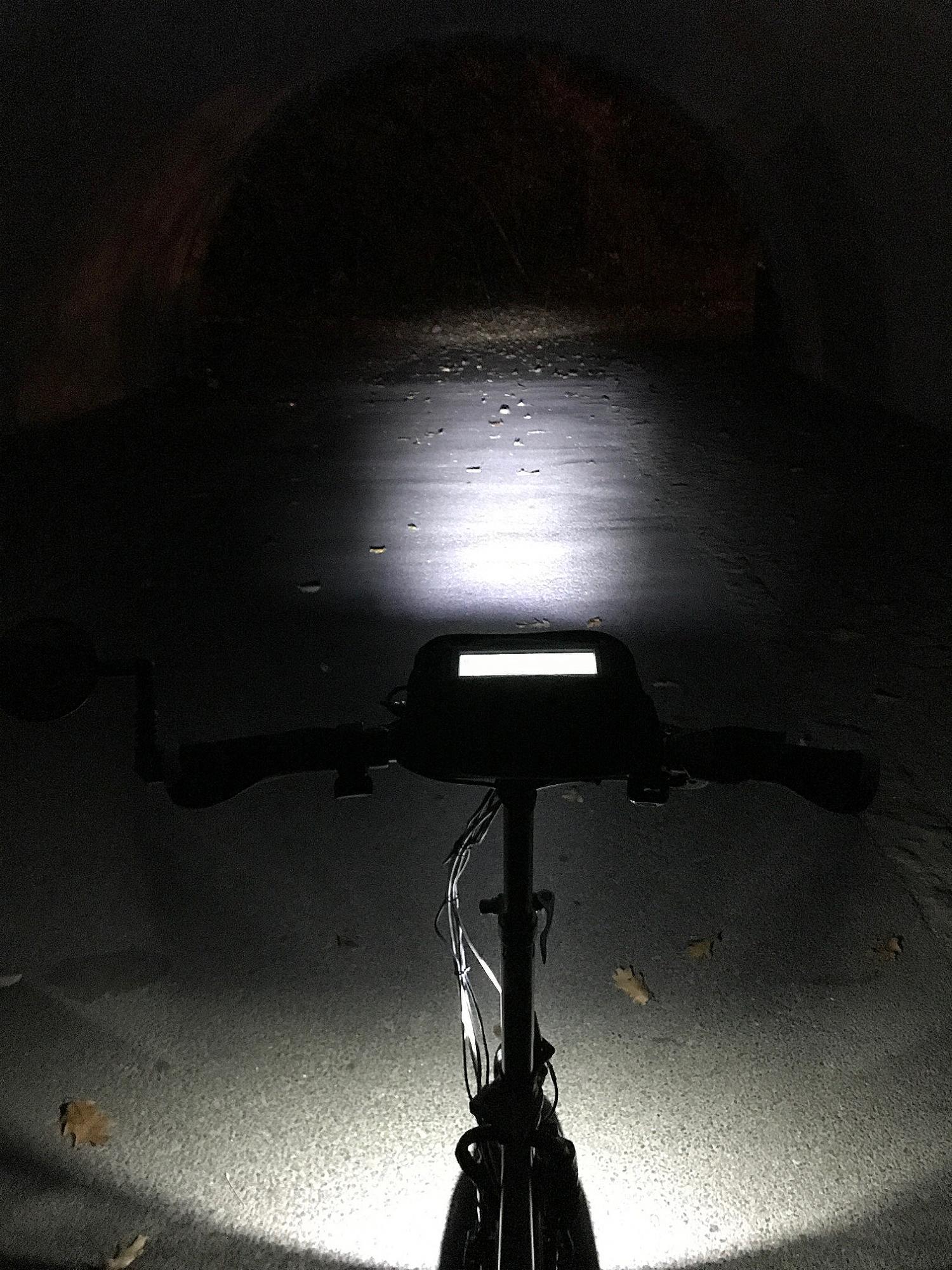

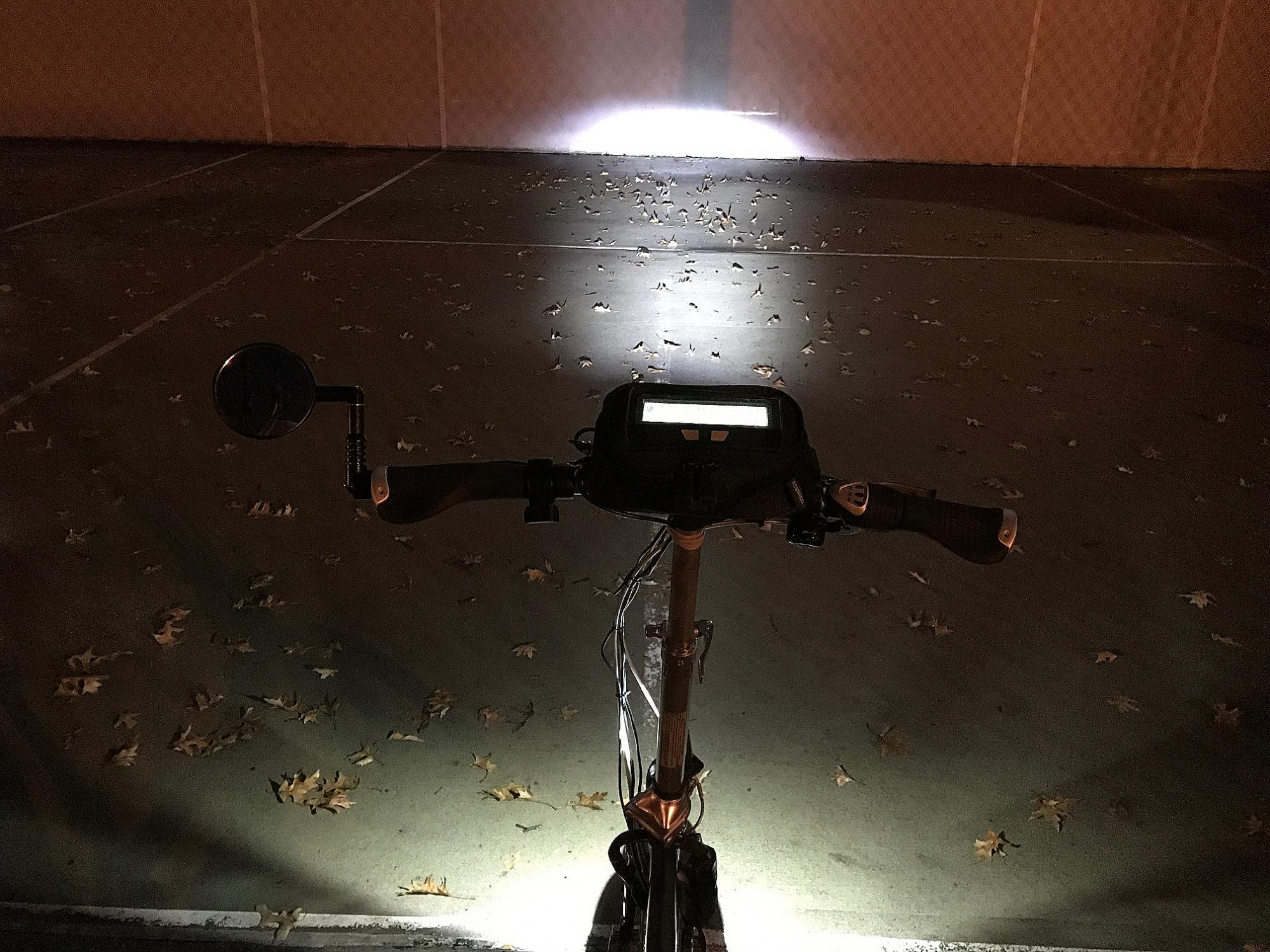

Теперь самое главное, то есть как она светит. Сделал утром несколько фоток, судите сами.
Вот на стену с 10 метров:
Вот в полной темноте в небольшом тоннельчике:
Вывод: сразу скажу что в принципе, на велодорожках меня она устраивает. На скорости 30-35 освещает дорогу нормально.
Плюс в том, что абсолютно не слепит встречных. А минусов чуть больше. Ну во-первых это четкая нижняя граница, прекрасно видимая на дороге, что малость раздражает. Недостаточно широкий пучек света, ну и конечно китайцы наврали с яркостью. Если сравнить с моим филипсом и принять что он выдает честные 80люкс, как там пишут, то на новой фаре из обещанных 100 люкс я думаю остается только половина. Ну или скажем так, светит на 30% хуже филипса при заявленной большей мощности. Научились бы китайцы изготавливать что то подобное busch muller, было бы идеально, а пока увы, не получается.
Ну и цена великовата, $15 было бы в самый раз, больше она не стОит!
Optilux
Похоже, Вы вообще не понимаете сути вопроса.
Цитата: илс от 01 Дек. 2017 в 15:13[user]Indiсtа Саusа[/user], тестил максимальную дальнобойность. А в этом случае, все фары слепят, в той или иной степени. Даже с четкой СТГ.
Покажите, где Вы увидели СТГ ?
Цитата: илс от 01 Дек. 2017 в 15:13Закон оптики, ничего не сделаешь.  :pardon: Надо просто  в городе вниз направлять пятно, под колесо....
Просто надо фары правильные юзать. Я в этом топике постил про "правильный БС". https://www.kickstarter.com/projects/outboundlighting/high-performance-lightweight-long-lasting-bike-lig ещё как пример.
Дык обсуждали уже. E03x надо юзать в перевернутом состоянии. Тогда и появляется вожделенная СТГ.  ;-D
Кстати, по выбранному вами бимшоту, это видно особенно хорошо.  :exactly:
Вот здесь еще видно.
Кузов машины освещен,а крыша- НЕТ. СТГ и не должна быть резкой. Резкая СТГ - это неудачное светораспределение. Как правило, у линзованных фар такая беда.  :neg:

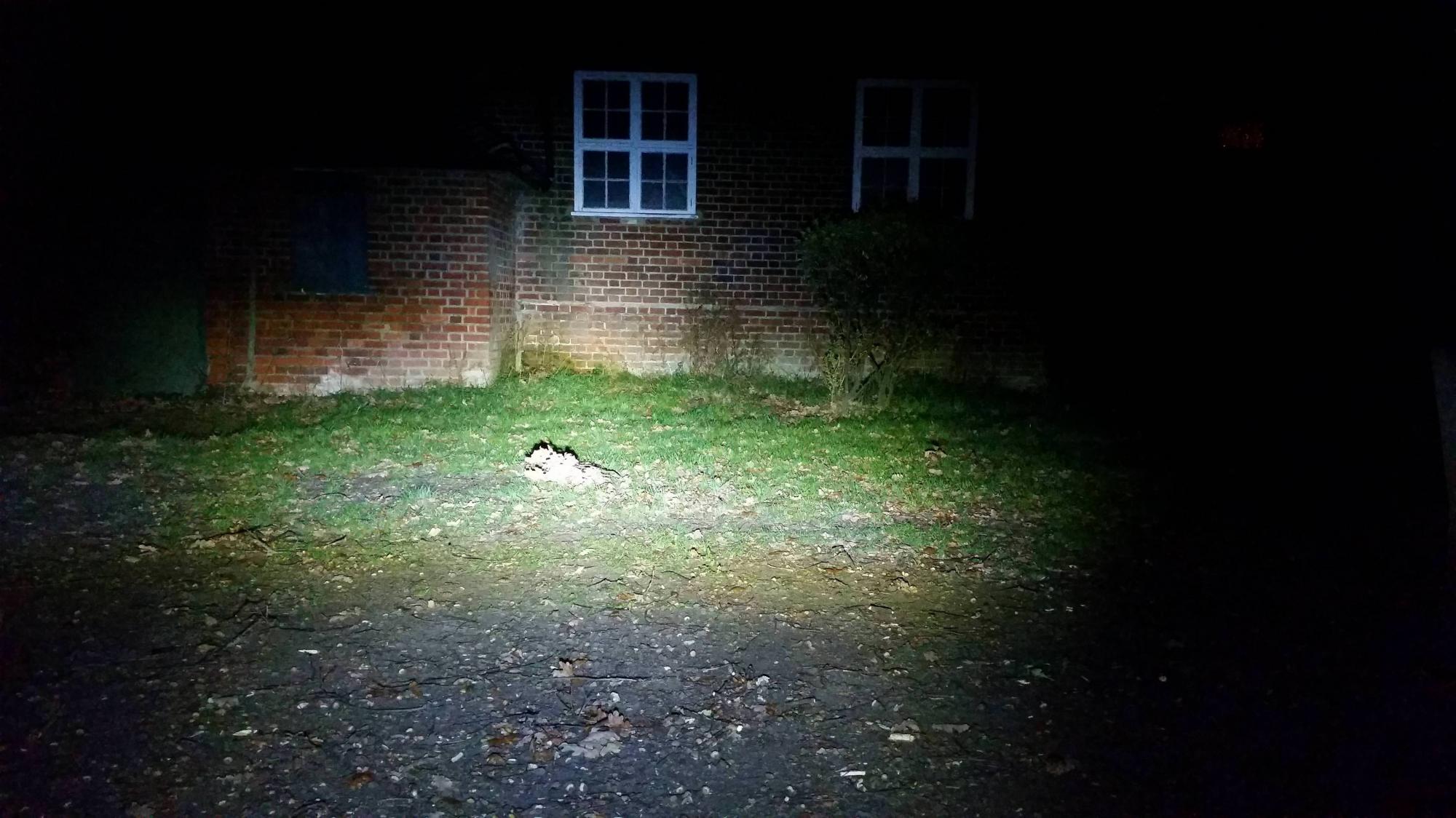

m_denisov
#7281
[user]илс[/user], неоднозначный бимшот. По нему ничего толком о качестве света понять нельзя.
Мои видео:
Цитата: m_denisov от 01 Дек. 2017 в 20:11
[user]илс[/user], неоднозначный бимшот. По нему ничего толком о качестве света нельзя.
Согласен. Более того, судить о качестве света по бимшотам, следует с большой осторожностью.
Я уже выкладывал два бимшота от одной фары.
Никто не поверил,что бимшот относится к одной и той же фаре.  O_O
Пока я не признался в небольшой цветокоррекции снимка.  :kidding:
Silvaticus
#7283
Ох уж эти фантазёры. Я выложил для общего представления. Для моих задач очень хороший вариант, если удастся исправить недочеты, то будет совсем прекрасно — засветка шириной 9-10 метров и 25-30 вперед в том варианте как есть. Со временем сделаю другие бимшоты. Две могу поставить на расстоянии около 70 см друг от друга, но не хочу.
[user]edw123[/user], не особо получится сделать отдельно, просто поверьте на слово, что центральный отвечает за горку, что Вы видели на стене. Видимо по замыслу он должен светить дальше вперед, но мощности не хватает, он слабее по яркости, чем боковые два.

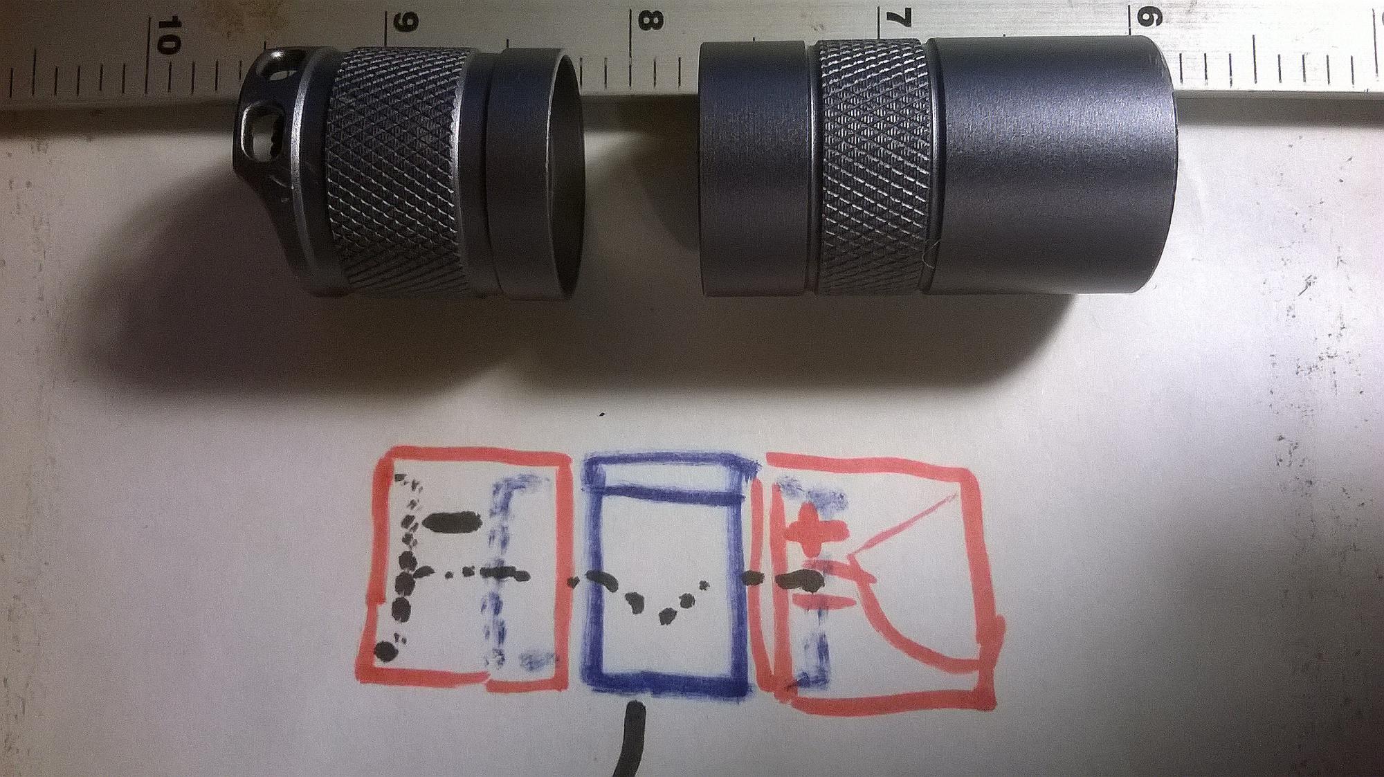

Я с кислыми щами положил сегодня два своих фонаря конвой s2 рядом с токарным станком... Неужели нет другого выхода?
Предистория) : поменял уже четвёртый вроде по счёту свет на своей ебайке, всё не то. Фонарь либо слишком большой и тяжёлый и не вписывается в концепцию велосипеда, либо не светит так как хотелось бы, либо светит холодным светом и в паре от одного источника вообще стробить начинает. Можно сказать что у меня слишком  большие запросы) но блин конвой то маленький и светит очень хорошо, неужели нет аналогов которые работают не от батареек?
В планах выточить проставку вместо центральной части фонаря и провести питание на постоянку, но дичь же какая то не?

Цитата: acyd от 29 Нояб. 2017 в 20:25О! Можно купить разных отражателей и сделать более-менее нормальную фару. Тем более что драйвер все равно под замену, а корпус  выпилить-вылепить-напечатать.
Напечатать из металла не вариант, пластмасса это не то, не надёжно и не точно, теплоотвод опять же. Фрезеровать это кнечно можно, но деталь очень не простая, лучшеб построить и на чпу---- ну что за 34нйня, целый научный проект рад фары, попроще то никак?
