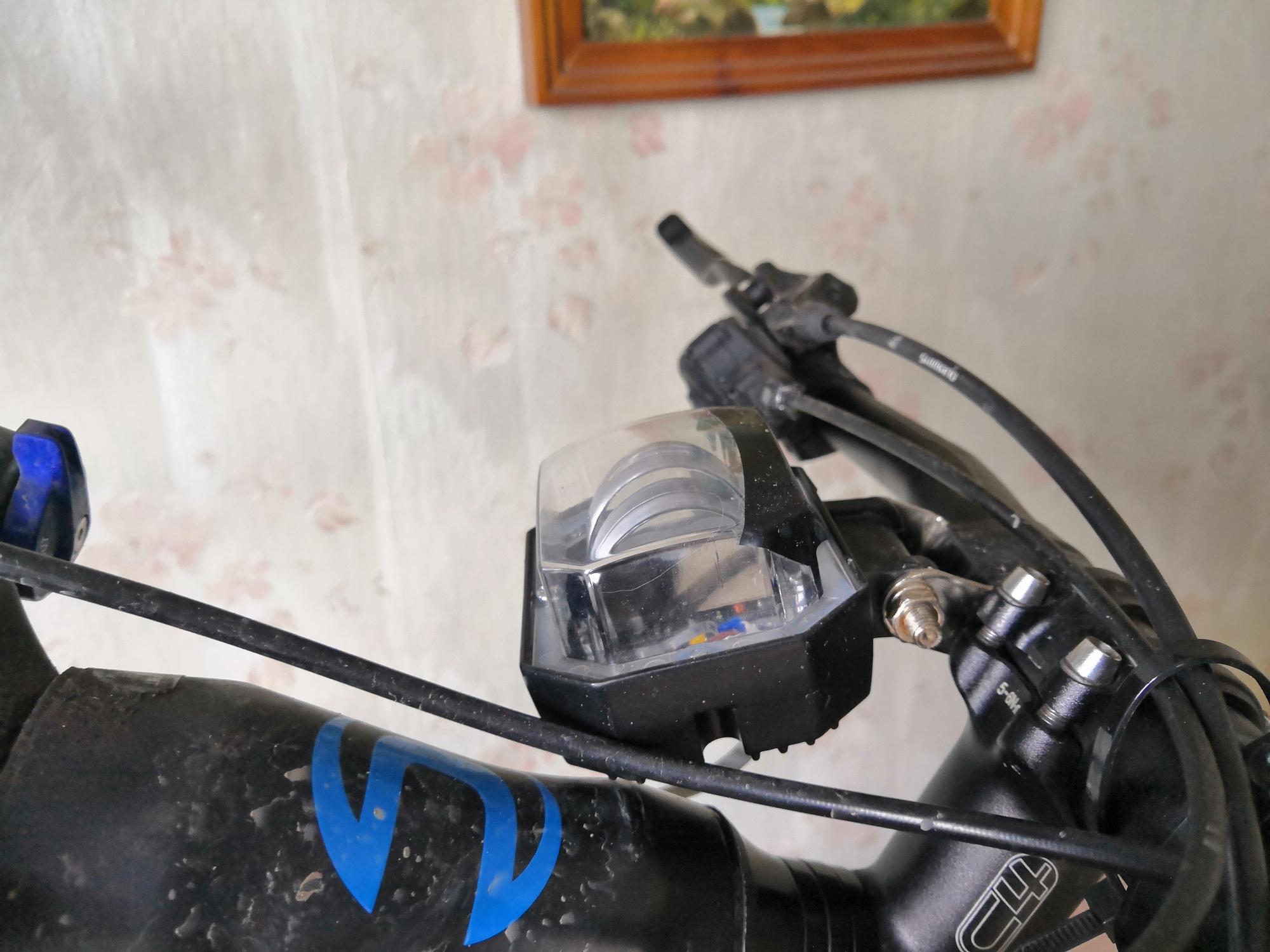

Доработка фары обсуждалась мной выше. В дополнении к этому: Заменил один из токозадающих резисторов, чтобы поднять ток до 1А на светодиод(изначально ток был 0.8А). Из-за особенностей оптики присутствует небольшая засветка вверх и вниз, которая частично гасится внутренней рамкой со светодиодами("ангельские глазки") и внешней декоративной рамкой. Я решил, что лишний свет под колесо не помешает, да и "ангельские глазки" мне не нужны, поэтому убрал эти рамки. В дальнейшем планирую подключить светодиоды последовательно(сейчас 2s2p) и заменить драйвер на повышающий с хорошим КПД(питать буду от 8.4В); добавить к фаре отдельный дальний свет и соответственно придумать под это дело новый корпус с эффективным охлаждением. На данный момент фара выглядит так:
P.s. Как я и предполагал, самым ценным в фаре(для меня) оказалась оптика, остальное под замену. Если кто-то захочет приобрести линзы отдельно для "самоделок" - ссылка на Али:https://ru.aliexpress.com/item/32978777054.html
