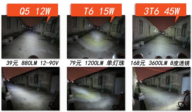

sanyo, как заметил [b-b]zap[/b-b], фонарики и фары немного разные по назначению.
У этого фонаря зеркальные отражетели. Они формируют дальнобойный луч. Этот прожектор годится разве что в качестве дальнего света.
Снизив яркость итак небольшая боковая засветка упадет еще сильнее, а на фоне яркого пятна по центру толку от нее не будет совсем.
В фаре же стоят пластиковые прозрачные линзы. По сути можно и без них, наверное: Светодиод работает равномерно по всему углу излучения.
И та же мощность в итоге дает прекрасную видимость не только по центру, но и по бокам (на фото справа).

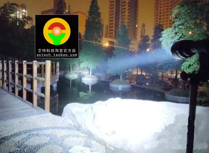

заказал 3T6 с "burst флэшем" уж очень картинка впечатлила, как говорится лучше один раз увидеть, яму на дороге в т.ч.  :-D
наверно такие лампочки и для 220 клепают?
3500 люменов в пределах 50 Вт, это же страшный сон Чубайса  :-D

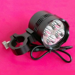

А по поводу надежного, то могу порекомендовать такую 40вт велофару на 4*XML-U2 известного (в узких кругах флешаголиков) индуса Rahul Jalthar (Вот эта же фара на его сайте, но уже за 222$ вместо 119$).
У меня уже есть его две фары (установлены на е-питбайке).

sanyo, почти всем лучше. Корпус красивее, 4 светодиода вместо 3, U2 вместо T6.
Только незначительную прибавку в яркости перекрывает цена в 4 раза больше и питание от отдельной 3S батарейки.

Она сделана гораздо качественнее (хороший драйвер, правильный теплоотвод, и т.п.).
А если есть по ней какие-либо вопросы, то можете задать их непосредственно производителю - в этой ветке форума (он даже может по Вашему желанию фото внутренностей этой фары сделать).
