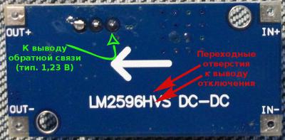

Товарищи, кто имеет опыт доработки такого популярного преобразователя?
Его характеристики - вход 72В выход 12в.
Мне нужен выход 30В-36В. Можно ли это сделать простыми способами или он принципиально не подходит для такой доработки?

[user]Ури[/user], смотреть схему надо. Неизолированные понижайки на дросселе как правило легко перестроить на любое другое напряжение в широком диапазоне. Скорее всего под замену только выходные конденсаторы. Качественную фотку кишков в студию.
В случае трансформатора уже сложнее.

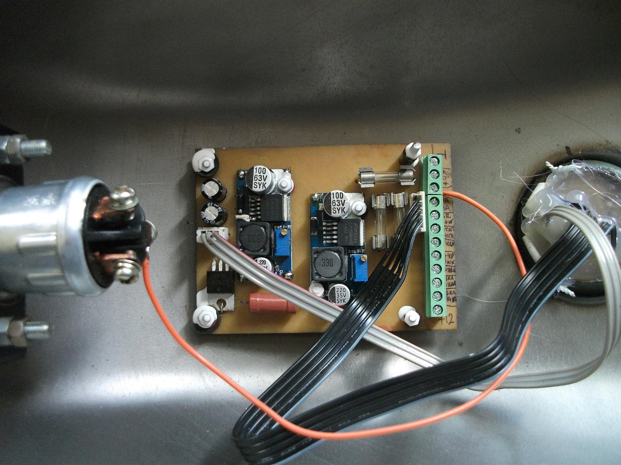

[user]Кирилл2[/user], дешевле всего такой.
На микросхеме и в названии модуля должны присутствовать буквы HV (high voltage).
Модуль легко делается отключаемым, и/или преобразуется из стабилизатора напряжения в стабилизатор тока для питания светодиода.
Нижним ключом служит диод Шоттки SS14, он часто перемаркирован в SS34, но боюсь, способности проводить ток выше 1А это ему не добавляет. Также на токи свыше 1А не рассчитан и дроссель, греется и отпаивается.
Пример применения

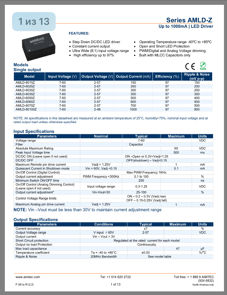

А если рассмотреть все варинты и подороже.
Такой не подойдет?
AMLD-6035Z, DC/DC LED Driver, 20Вт, вход 7-60В, выход 2-57В/350мА
https://www.chipdip.ru/product/amld-6035z
Даташит в описании.

[user]Snaiper[/user], имеете в виду, чтобы штатный контакт заряжал затвор, а мосфет коммутировал катушку? Резистор утечки с затвора всё равно понадобится, иначе не закроется. А если 20В и выше, то ещё стабилитрон и резистор, ограничивающий его и затвора ток. И в любом случае нужен будет диод, для перенаправления импульсов самоиндукции обратно в катушку сигнала.
[user]Кирилл2[/user], подойдёт, но это уж очень дорогой вариант.

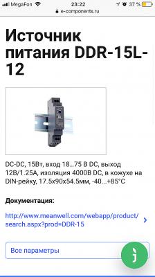

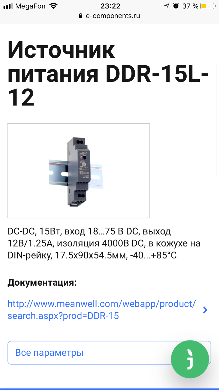

Кирилл2
#769
Ну что поделать.
А как регулируется выходной вольтаж?
Если захотеть поискать, в этой линейке есть преобразователи до 1000mA.
Есть смысл брать больше ампер?
Вот от Мин Вил https://e-components.ru/item/ddr-15-l-12

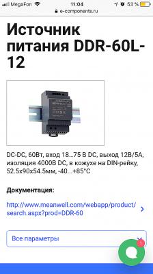

Кирилл2
[user]Паяка[/user],  [user]slav[/user],
Вот нашел такой.
Для фары 3Вт и сигнала 30Вт.
Подойдёт?
https://e-components.ru/item/ddr-60-l-12
http://www.mean-well.ru/store/DDR-60L-12/
