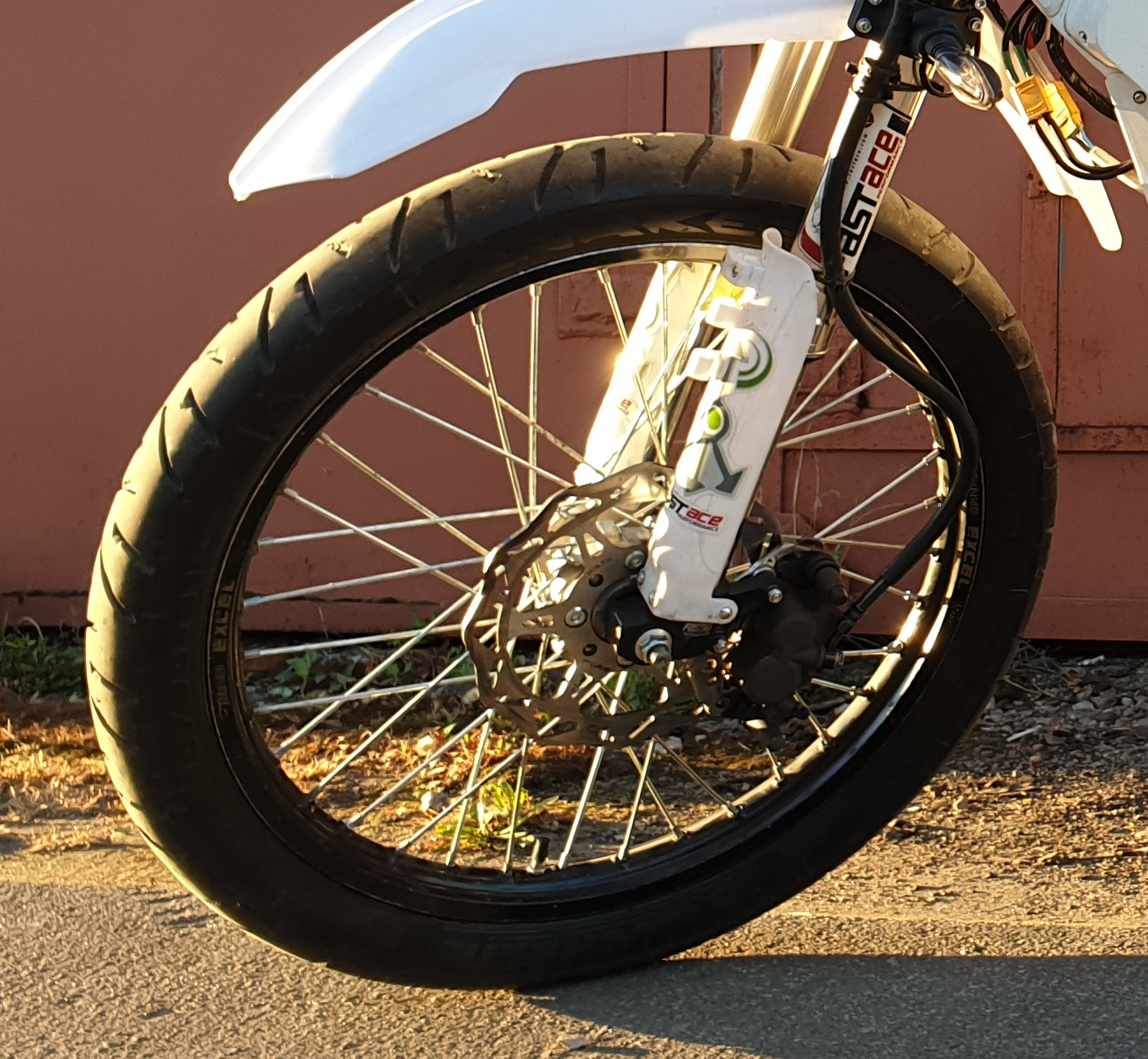

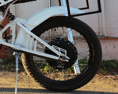

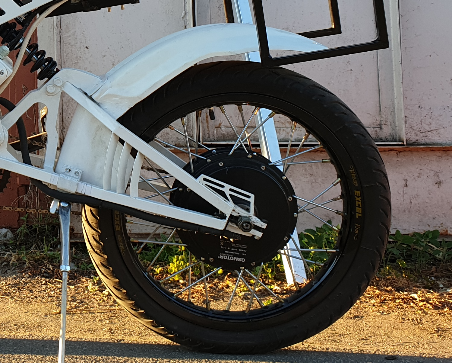

Цитата: АлексейС от 27 Июль 2021 в 18:32Короче алюминиевые обода шляпа полная
поставил алюминиевые обода Takasago Excel, ровные, прочные, да дорогие, но зато не надо по три раза ничего переделывать, до них юзал китайские стальные и советские стальные. Мотор 203 кваншунь, заднее колесо 18", подходят спицы от Днепра без переделок
ютуб канал electrotravelling
АлексейС
Magnitarus, а сколько обод вышел? Первый раз когда у своих китайцев покупал обод 2500, но доставка 6000, это ппц O_O В местных магазинах не нашёл толком ничего, даже б/у.
Стальной брал за 8000, доставка включена в стоимость, точную цену не в курсе.
С передним ободом кстати проблем нет, он до сих пор идеально ровный, только чутка покрышка кривая.
У Вас моторчик по меньше, по бездорожью по лучше чем на моём 273))
Magnitarus
[user]АлексейС[/user], покупал на ebay, через посредника, б/у-шки, по 40 баксов каждый, там кстати всегда супер много предложений по этим ободам и продавцы вполне торгуются, а вот доставку не помню, тк было еще там много товаров, тормозные суппорта несколько видов, траверса, ось переднего колеса и еще что-то, кажется, за всю вообще доставку отдал 7к рублей, ну допустим, на обода доставка составила по 2т рублей на обод, итого 10к за 2 бу обода, но они того стоят однозначно, их же ставят на тяжелые турэндуро мотики насколько я помню.
Насчет мотора да, согласен, 273 кваншунь и весит вроде побольше, то есть возможно из-за этого он у вас спицы и рвал.
АлексейС
Цитата: Magnitarus от 30 Июль 2021 в 12:39Насчет мотора да, согласен, 273 кваншунь и весит вроде побольше, то есть возможно из-за этого он у вас спицы и рвал.
Да и спицы были из обычной стали, не выдерживали нагрузок видать. У нержавейки предел прочности выше, так еще и на 0,4 мм толще поставил. Но всё равно по бездорожью аккуратно теперь езжу, слишком геморны работы с колесом))

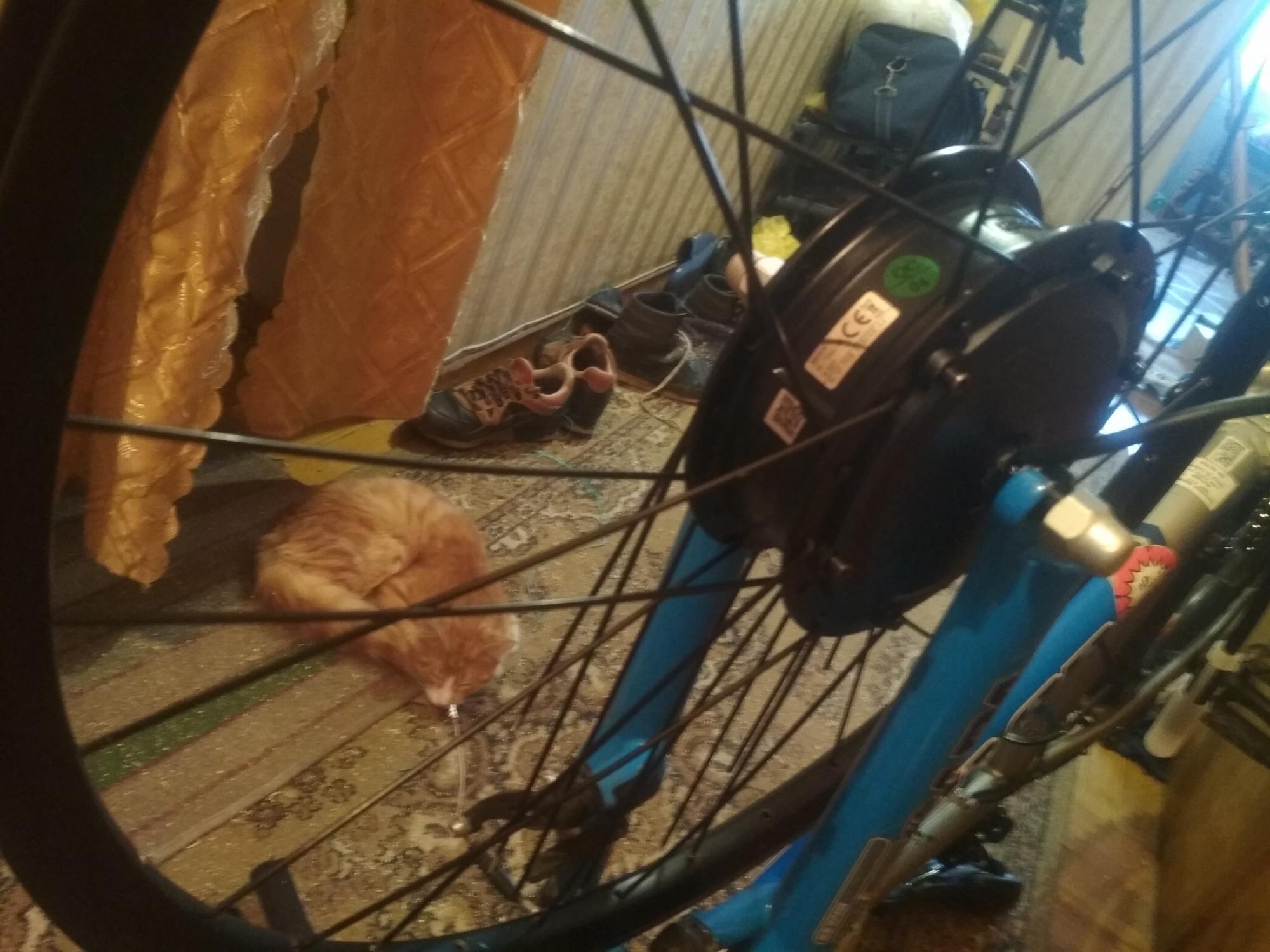

Ребята, подскажите.
Катал я катал, года 3-4 на электровелике. Т к велу уже более 10 лет решил обновить. Купил более менее норм тачку), но возникла трудность.
В моторе (bafang 8fun SWX02) 36 шт (старый обод 26"), в новом ободе 32 шт (29").
Курил тему долго, мнения разные, от "заспицевал одним размером спиц" до "надо 4 разных размера". Живу в городке где нет возможности подобрать спицы, придется партиями по 10 шт заказывать с али видимо.
У кого то есть опыт?

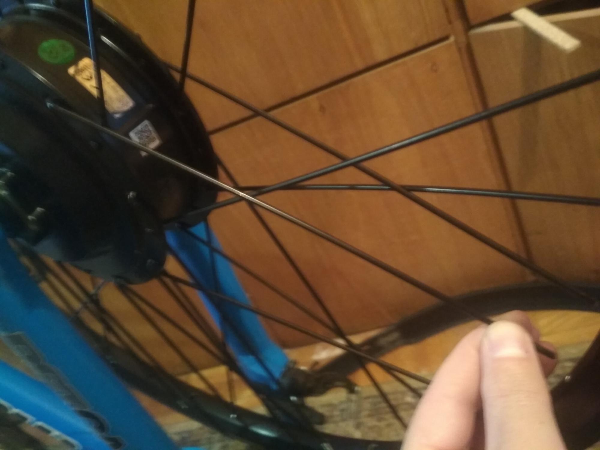

Amigo2

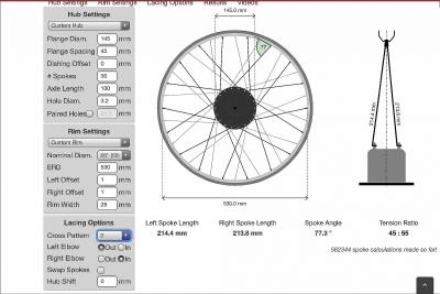

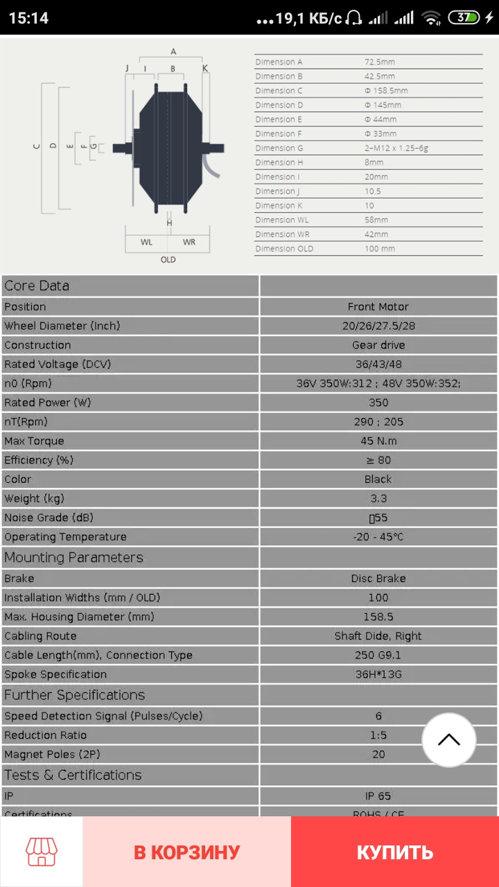

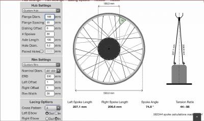

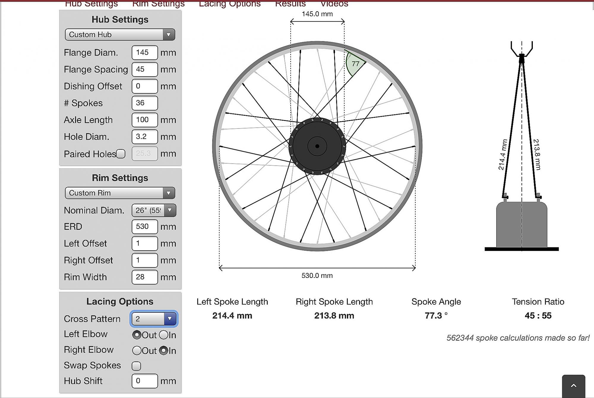

Здравствуйте дорогие форумчане. Нужна ваша помощь, и советы. Имею М. К. BAFANG FM G020. 500D, обод 26" 530мм ERD,спицы 217мм G12. По калькулятору хочу спицевать в 2 креста, не получается... Мучаюсь дней 10.В чём моя ошибка не пойму. Буду благодарен всем за ваши комментарии.
e-scooter
[user]Amigo2[/user], если считать по канадскому калькулятору, то ваши спицы немного длинноваты:
Или даже вот так:
А то вы же диаметр мотора не написали, а искать в инете по модели... :bw:
Басарга
[user]Amigo2[/user], На какой стадии сборки колеса затык? :-D
Если на стадии "... три спицы последние не лезут", то просто расслабить несколько предыдущих спиц. Может даже чтоб ниппеля на один оборот закручены были. Но не все колесо, конечно.
И прав [user]e-scooter[/user], почти наверняка спицы длинны. Это особенности калькуляторов, ИМХО B-)

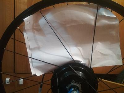

Amigo2
Одну сторону спицую, на второй стопор. Половину ставлю а остальнве коротки. Вот сегодня лпять спицевал и таже проблема.
Добавлено 18 Сен 2021 в 17:08
[user]Басарга[/user], [user]e-scooter[/user],
Вот так....
Добавлено 18 Сен. 2021 в 17:10
Моё мотор колесо.

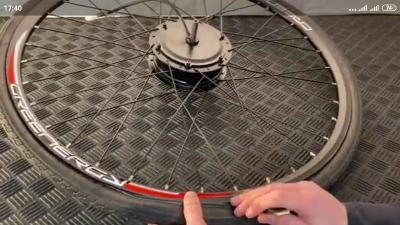

satell
#1919
Цитата: Amigo2 от 18 Сен. 2021 в 17:05Одну сторону спицую, на второй стопор. Половину ставлю а остальнве коротки.
Начальную накрутку ниппелей при вставке спиц на сколько оборотов делаете?
Когда спицуем в два креста, то вторую спицу на одной стороне ставим через  5 на 6 дырку. Так делаете?
P.S. пост отредактировал.
Amigo2
[user]satell[/user], Накрутку нипелей делаю на 5-6 оборотов, делал через 3 в 4ую, смотрел по ролику на YouTube и по фотографиям уже собранных.
Басарга
[user]Amigo2[/user], ты в начале спицовки поворачивал мотор-колесо против движения, держа обод на месте? Спицы должны входить в обод под тупым углом
Amigo2
[user]Басарга[/user], Когда заспицевал внешне с фланцев с обоих сторон, провернул.
Басарга
[user]Amigo2[/user], я обычно это делаю, поставив спицы с одной стороны.
Может дело в этом?
Amigo2
[user]Басарга[/user], Не знаю попробую так. Вот так вглядят спицы.
satell
Цитата: Amigo2 от 18 Сен. 2021 в 18:29делал через 3 в 4ую
Прошу прощения, я показал в один крест, так угол входа спицы в обод меньше.
