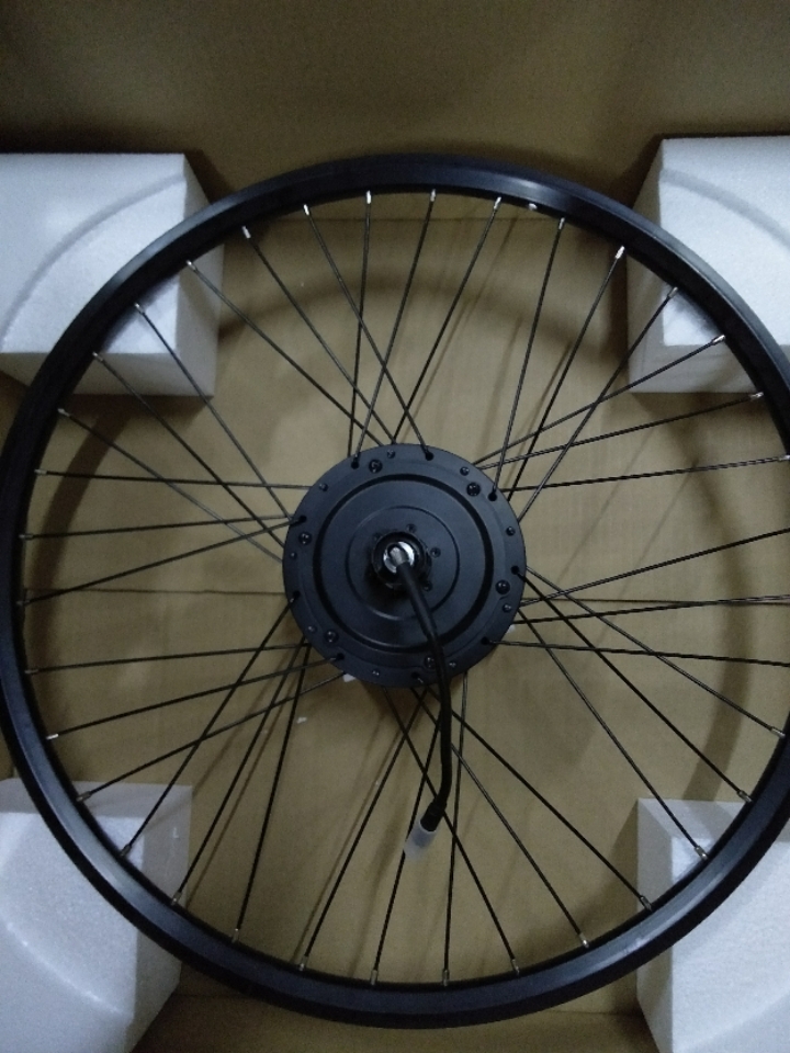

Добрый день. После долгих мучений со спицовкой,  воз и ныне там. Решил написать китайцу что делать. Ответили что спицуют с одной стороны 215мм а со второй 217мм. Когда я покупал об этом разговора не было. Потом ответили что раньше мастера спицевали по другому, с обоих сторон 217мм. Короче выслали фотку,
но я никак не пойму что это за спицовка?
e-scooter
[user]Amigo2[/user], то, что спицы разной длины это логично, со стороны ротора ставятся те что покороче, а вот спицовка у китайцев да, необычная. Я бы попробовал повторить как на фотке, возможно тогда все размеры точно совпадут.
Amigo2
Заспицеваллл...фу.   %-)Ну блин китайцы. Намудрили. Спицовка как на фотографии из Китая. Незнаю на сколько практичная. Завтра выложу фотки. Можно ездить на этих ободах? Посоветуйте.. Спицовка легкая сначала одна сторона полностью спицуется затем вторая. P. S  Всем большое спасибо за советы.  :exactly:

Да ваша в один крест, я так тоже спицевал слишком длинные спицы мотор висел  :-D. Спицевал в 2 креста, спицевал с фланца спицы в одну сторону никак. И вот китайцы своим методом помогли...
В.К
Это спицовка в полтора креста, что теоретически лучше чем в один по распределению нагрузки так как угол спиц несколько больше чем в один крест, но практически нагрузки особенно на скручивание менее равномерные чем с одним крестом (несколько легче "ставятся" восьмёрки) так как при тяге не важно в разгон или торможение (меняется только направление нагрузки) происходит натяг наиболее нагруженных верхних спиц 2 на одной стороне и 1 на другой.., и только + с соседних групп крестов вторичное распределение нагрузки становится вместе с верхними в сумме условно одинаковым для обоих сторон колеса.
Вобщем на 1,5х спицовке чаще лопаются спицы чем на 1х, но если спицы крепкие с хорошим запасом то схема рабочая.  :-)
