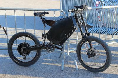

В общем продал я своего верного железного коня Suzuki DR 350 98 года за 120 тыс руб потому, что руки чешутся собрать электровелосипед, как я понимаю, первый в городе, а может и регионе... А может быть и ошибаюсь и найду среди вас своих земляков и единомышленников.
    Задача у меня такая- собрать мощный велосипед - по моим задумкам на 2-3 киловата, 60 вольт и попытаться уложиться в заданную сумму 120-130 тыс руб. Хотелось бы все от и до собирать своими руками. Есть возможность и на лазере металл порезать и с полиэфирной смолой и стекломатом первоначальные навыки работы имеются. Но можно и готовую раму купить. По дизайну нравится мне рама ребят из Перми. Пока даже склоняюсь к ее покупке. Но вес...

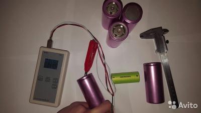

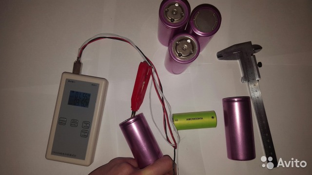

Еще нашел 2 очень интересных варианта.
   Аккумуляторы для электротранспорта Hitachi li-ion.
Емкость: 5500 mAh
Химия: Li-ion (комбинированный твердый+жидкий электролит)
Заряд: током до 25А
Разряд: 156А
Количество циклов: 2000 до остаточной 70%
Рабочая температура: от -20 до +60
Внутреннее сопротивление: <2 мОм
Вес : 255 грамм
Типоразмер: 40902
Стоят 650-700 руб за штуку, есть в наличие в РФ. По моим подсчетам батарея на 22 Ач выйдет в 40 тыс руб. Но токи отдачи и срок жизни должны себя оправдать.

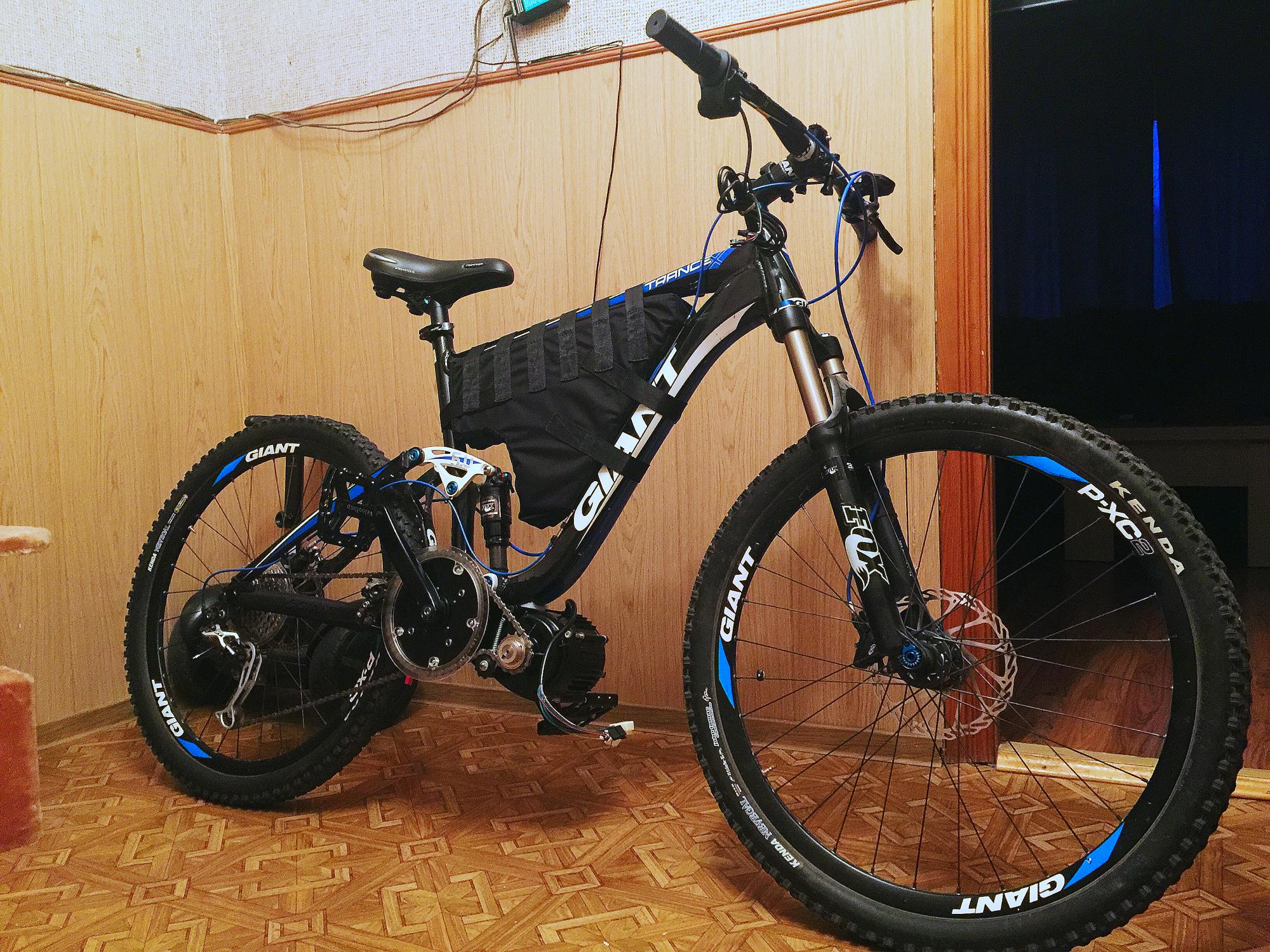

Спустя год велосипед собран и радует! Добавляю в первый пост по мере появления новые видео, но лучше за ними следить на моем канале! Если видео достойны, очень прошу оставлять комментарии, лайкать, подписываться на канал!
Giant Trance X2, кареточный мотор Cyclone 1800-3000W, батарея 35 А\ч 16S10P - 160 элементов Samsung INR18650-35E.
Максимальная скорость на данный момент 65 км\ч, пробег на одном заряде 50-130 км. В любую гору прет как танк!

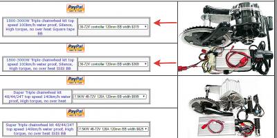

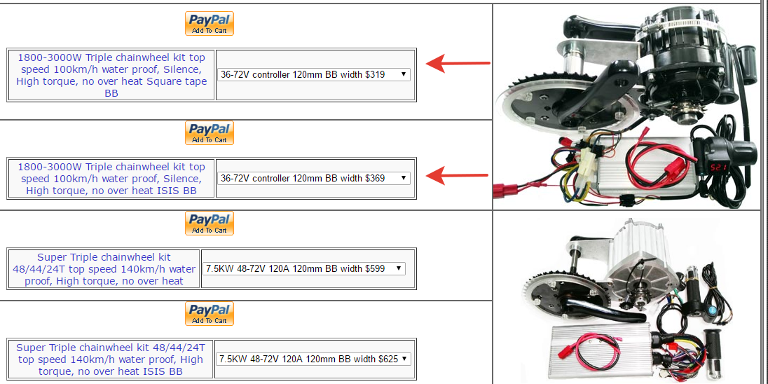

Комплект Cyclone 1800—3000 для сборки mid-drive.  Или нечто на аналогичном моторе. Обязательно с фривилом.

Подскажите пожалуйста, где лучше покупать Циклон? И какой из них все-таки новая модификация? А то цена разная. Параметры одинаковые. В чем отличия?
Это их официальный сайт в Тайване?
Или подскажите, как можно собрать комплект интереснее? А то встретил на форуме людей, которые утверждают, что есть мотор, который лучше циклона, но при этом продается он без фривила и прочих радостей. Реально ли купить отдельно комплект для установки циклона, но без мотора и контроллера, чтобы взять синусный контроллер и этот мотор, к примеру?

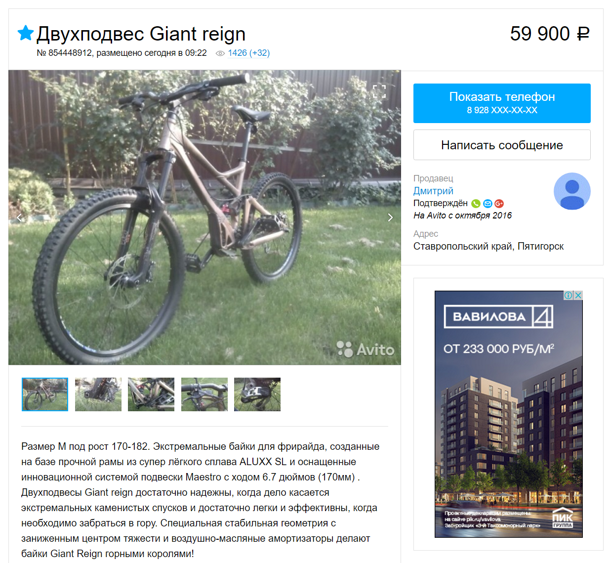

[user]Torsus_SD[/user], я прикинул, в любом случае нужно покупать велосипед в дербан, т к отдельно купить нормальные тормоза, вилку, задний амортизатор, переключатели - это уже стоимость б\у велосипеда DH.
К примеру вот вариант у нас в городе.
Но я думаю, что можно и по всей России смотреть.
max-over
Giant Reigh не очень хороший вариант из-за "корзины" крепления амортизатора - при установке Mid drive возникнут проблемы - придется делать удлиненные крепления. Также мало места для размещения аккумулятора. Но с целью оставить обвеску, но продать раму - вариант неплохой.
Если рассматривается вариант с установкой планетарной втулки, то задние дропауты должны быть под эксцентрик и 135 мм шириной (еще желательно каретку 68-73 мм). Из ДХ рам под данный критерий, если не ошибаюсь, подходит лишь Specialized BigHit до 2007 года и Giant DH Team. Но у Specialized аккумулятор скорее всего пришлось бы крепить по бокам рамы.

[user]max-over[/user], а что думаете про мангуз бутр 2014?
Мне кажется, что тут и мотор отлично вместится и впишется очень компактно, и аккумулятор можно соорудить длинный,  под рамой снизу повесить.
max-over
[user]Gregory26rus[/user],
Я сначала хотел посоветовать Mongoose Black Diamond, но пишут, что довольно своеобразный велосипед в плане работы подвески (возможно при переоборудовании под электробайк данные особенности неактуальны). Boot'r как я понимаю - эволюция данной модели. У обоих вариантов заднее колесо под сквозную ось - планетарку не поставить. Еще в плане модификации интересный вариант Norco Aurum (но тоже под "обычную" трансмиссию)
Gregory26rus
[user]max-over[/user], расстроили. Я уже собрался ехать за этим велосипедом в Нальчик сегодня. За 60 тыс почти новый. Там одна вилка на 40 тянет. Думаю брать, а потом уже вокруг него строить. А почему планетарку не поставить? Они под другую ширину, или диаметр вала??

Циклоны можно здесь выбрать, лучше 3000Вт
https://lunacycle.com/mid-drive-kits/
http://epowerbikes.ru/storeroom/kits
