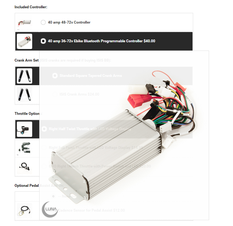

Кстати, кто заказывал с сайта lunacycle.com ? Они вообще доставляют в РФ? Не вижу у них никакой информации по доставке и цене на нее. И еще увидел, что в комплекте можно выбирать разные рукоятки акселлератора, а также контроллер с bluetoth программируемый. Стоит его брать?

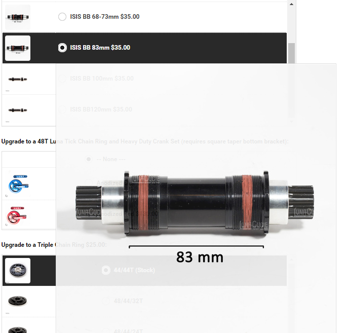

Народ, может кто-нибудь уделить мне 5 минут и проконсультировать по размерам, подбору комплекта для моего велосипеда? Я, честно говоря, совсем хреново разбираюсь во всех этих понятиях размерностей, ISIS и прочих странных терминах. К примеру смотрю на Lunacycle комплект мид-драйва циклон 3000 w и тут же не понимаю, под какую ось мне нужно брать. Обвес на велосипеде не стандартный, но я так понимаю, ширина каретки (если я правильно назвал педальный узел) на мой велосипед не подходит из представленных вариантов. Я не могу найти этот параметр на свою раму.  Изначально, у меня велосипед
mongoose pinn'r comp 2012, просто в не родном обвесе...
Да и еще много вопросов. Если не сложно, добавьтесь ко мне ВК, к примеру, кто разбирается в велосипедах...
Gregory26rus
Вроде бы на boot'r того же года 83мм каретка. На pinn'r найти не могу. А по внешнему виду рама одна и та же. И насколько смог замерить примерно линейкой, должно быть в районе 83-87 мм...
То есть за 35$ еще дозаказывать эти проставки на 83мм?

Нужно ли переплачивать 40$ за программируемый по BT контроллер?
я бы посоветовал вообще забить на эти ноунейм контроллеры неясного происхождения и купить kelly, которые всегда шли с циклонами. И еще, если все таки остановились на циклоне посмотрите тему Чупы по этим моторам, как и что там нужно доводить до ума. Там же производились замеры на диностенде с вычислением номинальной мощности. Она была (если мне не изменяет память) 1000 с небольшим Ватт.

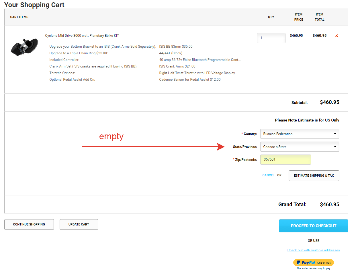

А вообще сайт lunacycle похоже не доставляет в РФ. Я собрал заказ, хотел просчитать цену доставки, а поле выбора региона пустое. Написал письмо им в службу поддержки.  Сайт ругается, что это поле нужно обязательно заполнять, без него создать заказ невозможно.

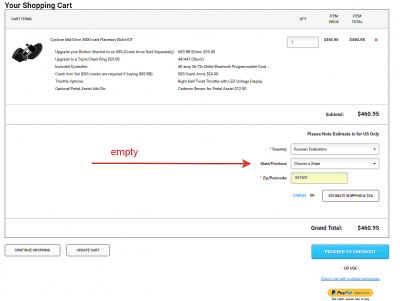

В Lunacycle работают не далекие люди. Прикрепил скриншот, описал проблему на их родном английском языке, что сайт не позволяет выбрать регион проживания- список регионов пустой, а при попытке завершить заказ ругается, что обязательно нужно выбрать регион. При этом я авторизован на сайте, мой адрес полностью заполнен...
В ответ на мое письмо получил ответ от службы поддержки "Лунацикла" - "Unfortunately we do not ship batteries to Russia, only the U.S, Canada and EU"
Какие батареи?  Кто-то в моем заказе увидел батареи?
Понаберут даунов на работу. А еще у них и без доставки на 100$ дороже, чем с сайта производителя. Буду пробовать покупать либо у производителя, либо на epowerbikes.ru. На сайте производителя странно реализован интернет магазин- тупо корзина paypal. Жмешь на нее, сразу предлагает авторизоваться и оплатить. А куда доставлять и как и куда писать потом? А то могут принять за гуманитарную помощь. Да и с доставкой что? Неужели она басплатная за 349$ комплект?
