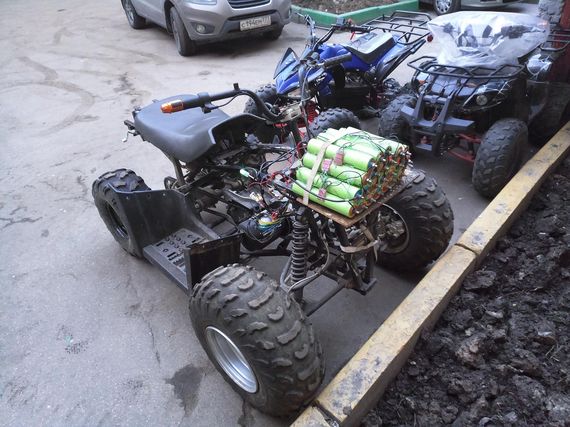

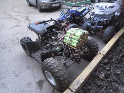

И так, начат новый проект по созданию электроквадра.
Переделку электромотора в блдс из под палки , не спеша (пол года)  :kidding: делал вот этот чел [user]BlackArrow[/user]
Он же и сочленял его с ижаком, ну и в раму корячил (раз уж взялся)
Я больш так, умничал шо как куда и зачем, рук особо не пачкал ))

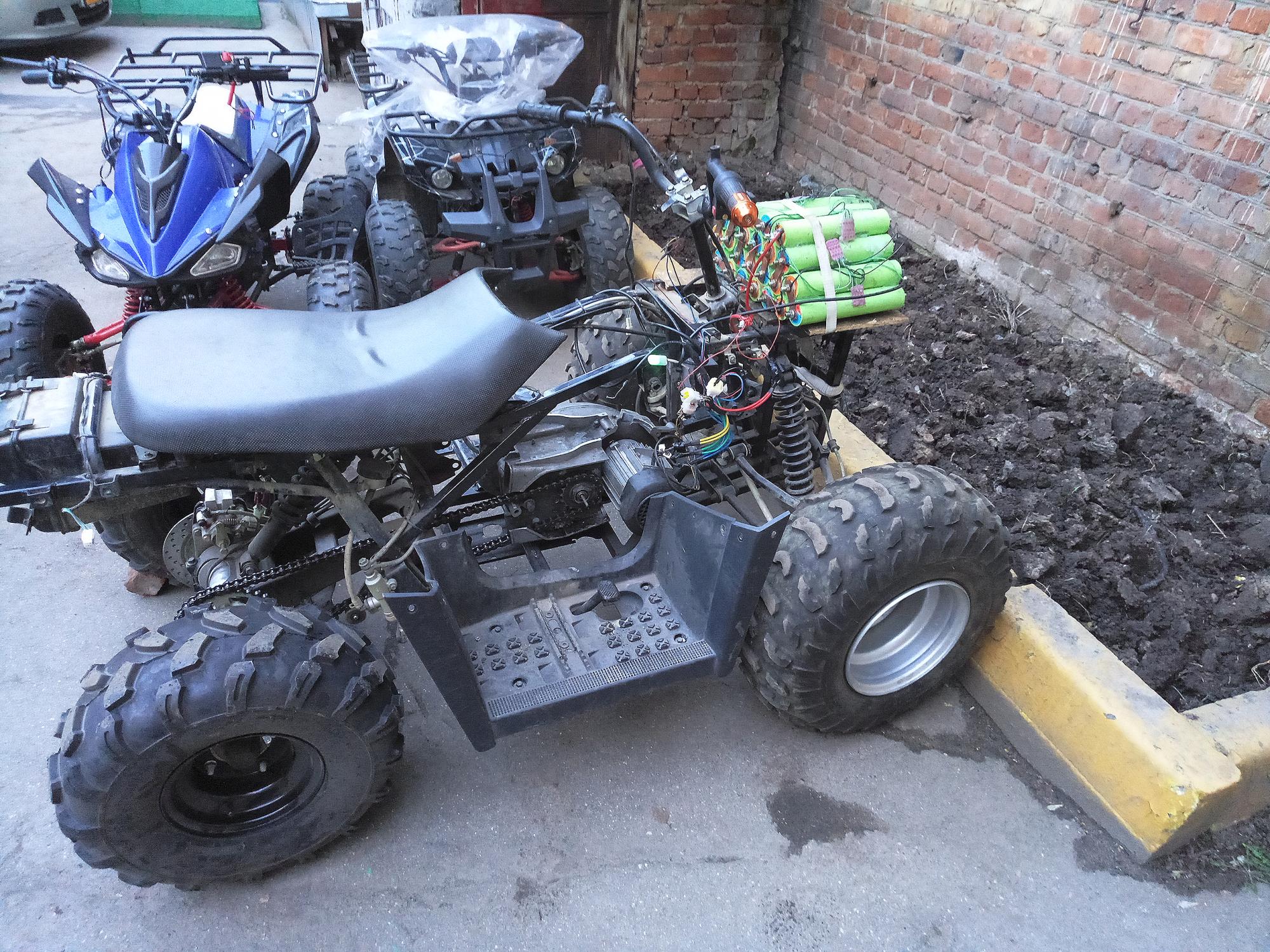

Был взят мотор 2.5 квт на 220 вольт, однофазный от компрессора с баллоном на 22 литра, проточен его ротор, обклеен неодимовыми магнитами и одет в обойму из нержавеющей стали. Обмотка перемотана 10-тью проводками 0.71 в соединении звездой по пять витков в пазу. Пазов 24 , обмотка однослойная, магнитов 16, холлы в пазах.
Далее был взят мотор от древнего ижака планеты (56 ижа) отпилена часть картерины, из коленвала выпрессован левый вал и сочленён с полученным ранее электромотором. В коробку налито масло от акпп для меньшей вязкости. Сцепление сохранено и при переключениях на ходу будет использоваться.
Аккумуляторы будут стоять титанат лития 72 вольта 30 а/ч набранные из мягких 10-ти амперных пакетов. Именно титанат. Квадр, техника которую и зимой любят. Поэтому вся прелесть в возможности заряжать во первых хоть 150-тью амперами очень быстро, а во вторых заряжать невзирая на температуру в -30° без поиска тёплого гаража и траты времени  на прогрев батареи.
На сегодняшний день (для тестов юзали временно сборку из 23 лиферных банок) готово вот это:
https://youtu.be/XyWLrgxJf74
Кстати, на вывешенных колёсах при 80 вольтах питания на четвёртой передаче потребление 730 ватт. На первой передаче крутил газ на полную и всей своей массой (56 кило) давил педаль заднего тормоза балансируя на носке. Потребление было не более 3.7 квт а обороты особенно и не падали. Думаю, на пониженных передачах можно будет плуг цеплять ))

BlackArrow
ну в общем облегчил, но не сильно. Мотор все равно дико нагрелся и эпоксидка задымилась. Этот мотор с коробкой надо ставить на одноместный небольшой квадрик, а на полноразмерном ATV c двумя ездоками ему тяжко
Но все таки на первой передаче он пер как танк!  :dance:

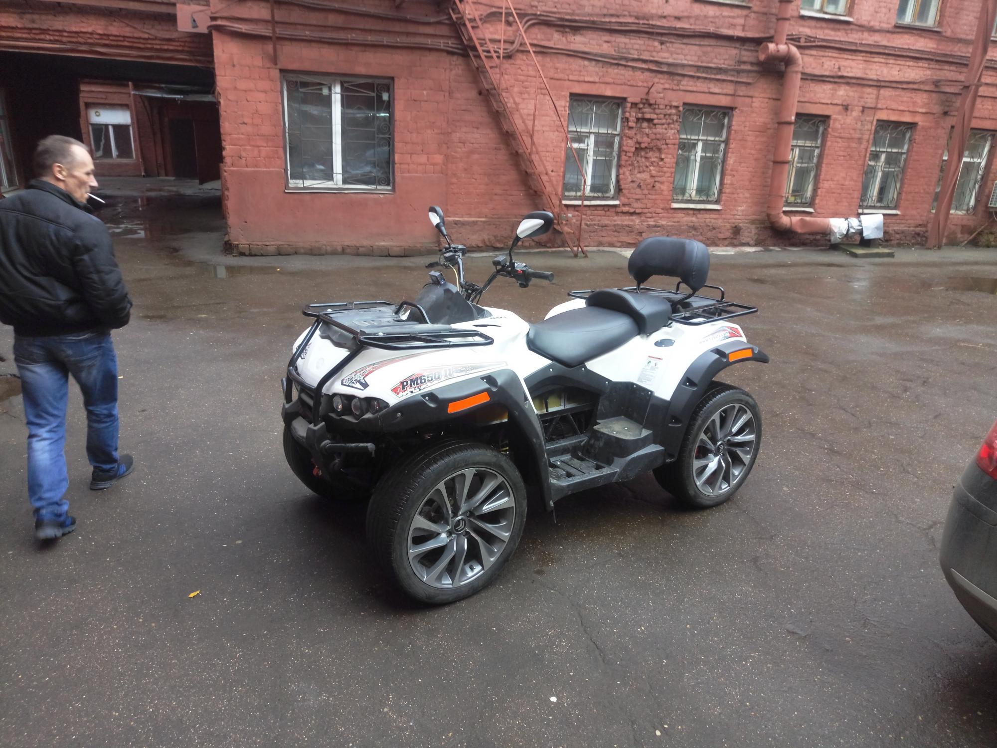

Так это же электроквадроцикл Деллер (Deller)?! Или я ошибаюсь?

Полный привод. Два мотора. Два контроллера. Титанат лития 72 вольта номиналом 110ач.
EM
Супер! Уточняющие вопросы:
Судя по звуку на видео, привод цепной?
Двигатели и контроллеры заводские или самодельные?
Какой вес и размер батареи?
YTW200
#16
Привод через планетарный редуктор полуосью на родной мост (редуктор) и далее через шруса на колёса.
Спереди так. И сзади так.
Батарея длиной на весь квадр от руля и до его жёппы, высотой 22 см, шириной тож на весь квадр (под сидухой) масса её 100 кг +/- 5 кг
Добавлено 22 Ноя 2017 в 10:12
Контроллеры мои любимые келли. KLS7230S
Моторы заводские но!, перемотаны мною на вдвое большие обороты (вместо 4 витков 20-тью проводками 0.85 намотал по 2 витка 30-тью проводками 0.9)
На первых тестах с другими контроллерами (АРТ96600) и на 100 вольтах моторы выдерживали кратковременно по 60квт пытаясь скрутить квадр в узел или разорвать, это было суммарно 163 лошади.
