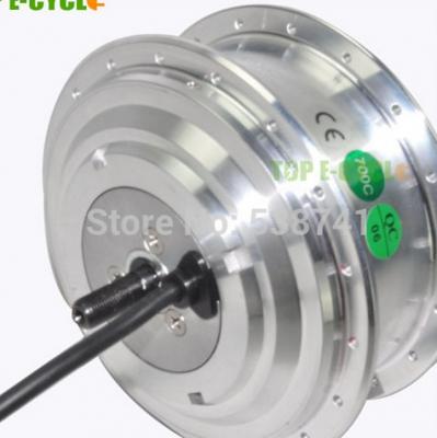

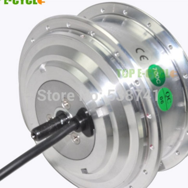

Вот ещё один интересный вариант вывода кабеля...
Бафанг 36в25а500вт
Расплата за этот вариант, оч. большой, а значит дорогой (и тяжелый) подшипник крышки.
Этот подшипник испытывает суровые нагрузки, в том числе радиальные. Ну и вода/грязь могут попадать.
В этом смысле, стандартные подшипники легче найти, дешевле заменить. Это, если эксплуатировать МК на регулярной основе в нормальном, (а не вашем) климате.  ;-D
У нас климат благодатный :-)
Очень сухой климат,за исключением дождей,разумеется,которых весьма немного.
Из-за этого как раз тайга постоянно горит.
А подшипник там может быть самый обыкновенный,так мне кажется.
Добавлено 04 Май 2017 в 19:58
Вот эта вот крышечка с выводом кабеля - она сугубо декоративная,на трёх винтиках.
Бафанг 36в25а500вт
Хех, я насчет климата, с иронией, конечно. Просто удивительно, что так мало дождей, в течении года.  B-)
А насчет подшипника - это 100% инфа.
Только еще один известный бренд выводит так провода, ... люди жаловались что покупка мегаподшипника подкосила их (месячный) бюджет.  :hello:

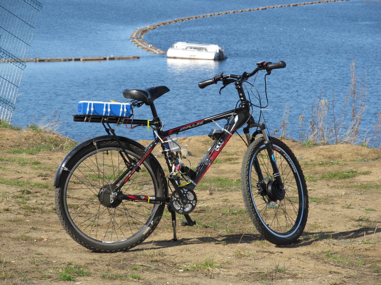

Бешеный енот
Хе...Начал спицами заниматься,и внезапно выяснилось,что нужна полная разборка и сборка.
С обеих сторон спицы вставлены снаружи внутрь,спицы перекрещиваются в рандомном порядке...

Бешеный енот
Выкатил сегодня новое колесо.
Ну шо сказать...
Не настолько оно везёт,сколько на него нервов потрачено...
