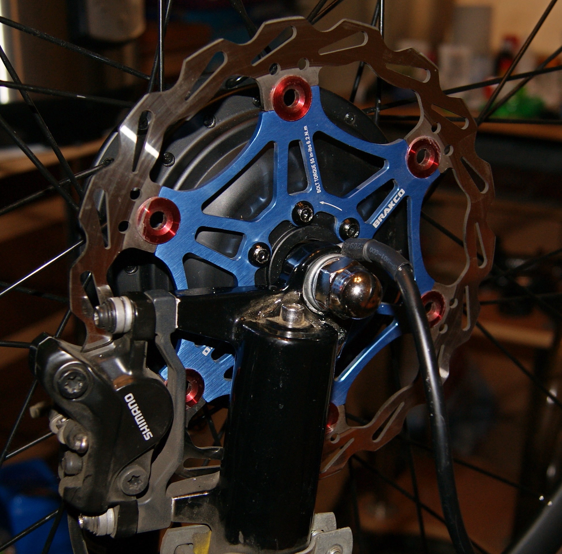

Ну,вроде смонтировал:
С молотком,зубилом,и такой-то матерью...

rzaviy
Цитата: Бешеный енот от 26 Апр. 2017 в 17:24
Нужен другой ротор.
Что это даст?
На роторах 140 и 160 отличаются посадочные отверстия.
У моего малого на заднем стоит 140 ротор,так он тоже не совпал,потом ставили мужику 160 так там всё совпало.
Мой "ПЕПИЛАЦ"
Бешеный енот
Нужен другой ротор.
Что это даст?
Чорт возьми...Вчера про стандарт быстренько гуглил,везде гуру пишут про единственный шестиболтовый стандарт.
И нигде,кстати,про разницу между 140 и 160.
Хрен поймёшь...

Jeca
Хрен поймёшь...
Нет разницы между 140 и 160. Как и дисков 140 мм. Это всё ответ китайской промышлености европейским жуликам.

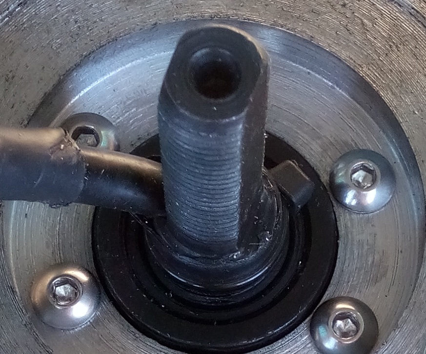

krym2016

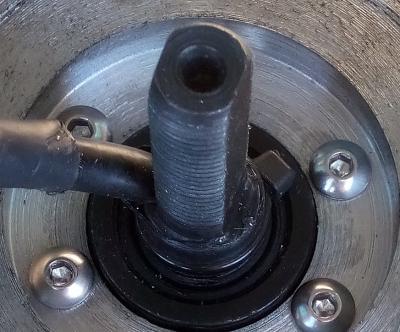

Если без болгарки  и сварки ротор встал в калипер,значит грубых отклонений нет.
Смешение обода  "вылечится" изменением зонта спицовки.
Остаётся только ось непонятная, а точнее почему у неё так странно выходит жгут проводов.
А на аватарку посмотреть?

Бешеный енот
Цитата: krym2016 от 27 Апр. 2017 в 12:31
Формально ротор вошёл в калипер,но при вращении заклёпки касаются калипера даже в крайнем его положении.
Не совсем идеально,кагбэ...
Касаемо спиц.Обод гуляет и радиально,и по оси,спицы натянуты неравномерно.
Халтура,карочи.
Ну а про жгут я уже достаточно ругался,да...

морячок
Шайбу на ось накинуть. Не?
Бешеный енот
В целом,пользоваться можно,но меня сильно волнует такой вопрос.
Посадочное место на оси весьма узкое,не продавит ли оно магниевый дропаут?
Надо ли подкладывать комплектные плоские шайбы изнутри дропаутов?
Но ось и так впритирку садится,даже с небольшим натягом,приходится слегка вилку разгибать.

морячок
Пользоваться с задевающими заклёпками, Вы серьёзно? Подходящего диска без красненьких заклёпочек не нашлось?
Бешеный енот
Никак неможно без заклёпок...сильно красиво...невыносимо...

krym2016
про аватарку имелось введу мою.
Дык вот в этом и странность этой оси.
у неё лишний пропил в резьбе.
Ну и возвращаясь обратно к аватарке,как примерно должно быть.
Бешеный енот
Да фиг с ним,с пропилом,на скорость не влияет.
