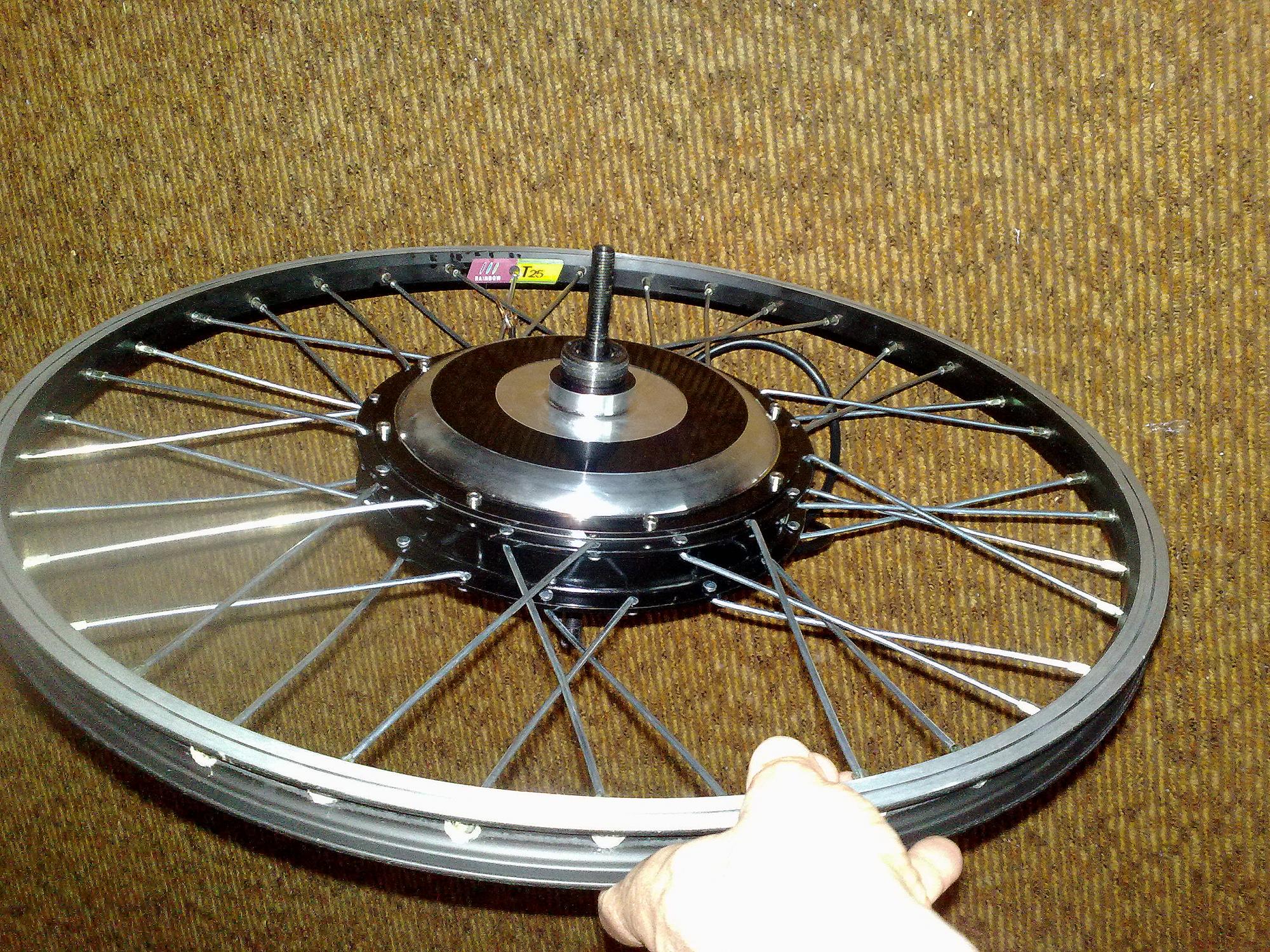

Загадочное переднее мотор-колесо с али (праворульное,ага)...
Автор Бешеный енот, 25 Апр. 2017 в 17:06

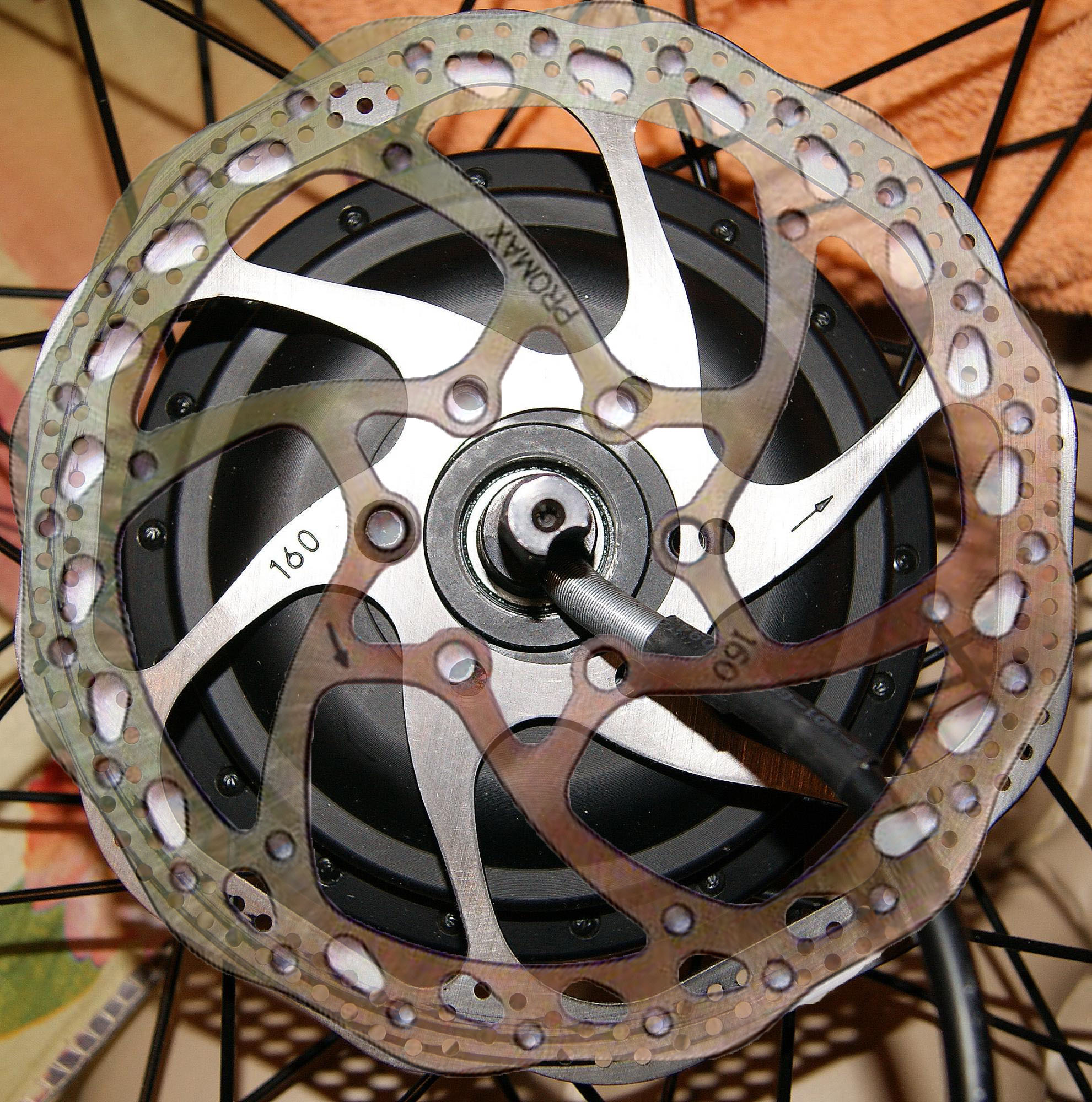

TRO
А теперь берем действительно стандартный ротор PROMAX, и накладываем на фото старттопика.
:kidding: :hello:
Одно фото лучше тысячи слов.
Дискламер: фото брал тут https://trial-sport.ru/goods/51516/1037931.html , не сочтите за рекламу.

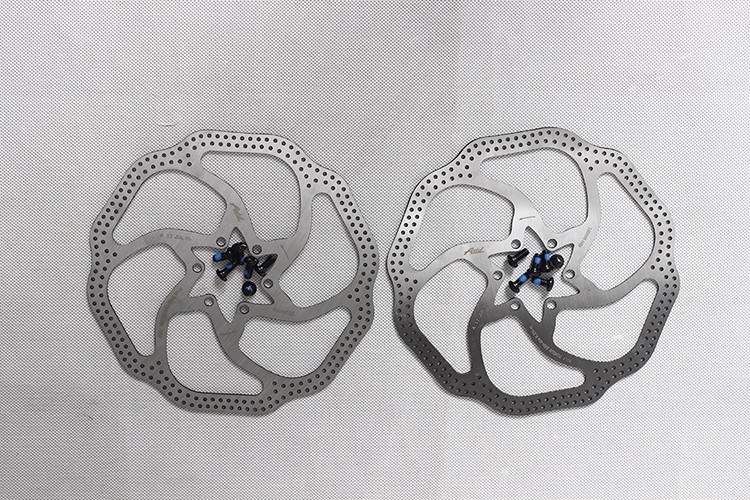

[user]Бешеный енот[/user], похоже вы заказали тормозной диск с первых фоток, тоже на али? У продавца мотор-колес?
Вот с этим надо осторожнее. Жека выложил фото адаптеров для МК. Т.к. размер бобышек стандартизирован. то именно под это дело появился 48 стандарт. КМК. В обычных веломагазинах, я его не встречал.  :-\
Поправьте, ели ошибаюсь...
Jeca
Откуда 48 мм не знаю, но очень похоже что как дешовая местная альтернатива патентованым стандартам.
TRO
#99
[user]илс[/user], Эти переходники в комплекте с ротором у нас на рынке возле автовокзала издревле продают, колхозники берут для старых дешевых втулок с двумя резьбами (с одной стороны накручивается трещетка, со второй диск через переходник). Я в китае тоже так пару переходников по ошибке взял,, думал под стандартные, а они на 48, а дисков отдельно на 48 у нас под них не купишь, возят только комплектом с переходниками.
Бешеный енот
Эти диски мне достались с донором рамы,типа российским лисапедом "Стингер".Крепятся они на люменевые эти самые бобышки,которые навинчиваются на втулки.
Заднее колесо с этими самыми бобышками я экстренно поставил (типа временно),и вот тут у меня из головы вылетело,примерял ли я нормальный шимановский диск,или нет.
Бобышки,к слову,перекошенные напрочь,я эти диски задолбался править,осевое биение было в миллиметрах.

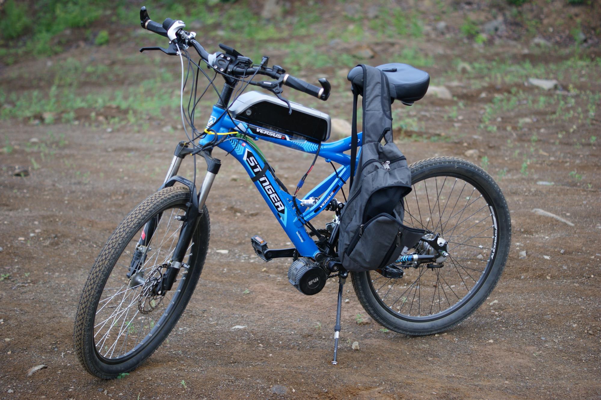

Рама у этого ашана монументальная,стальная,весит пять с лишним кило.
И идеально подошла к мид-драйву с жёстким натяжителем цепи.
