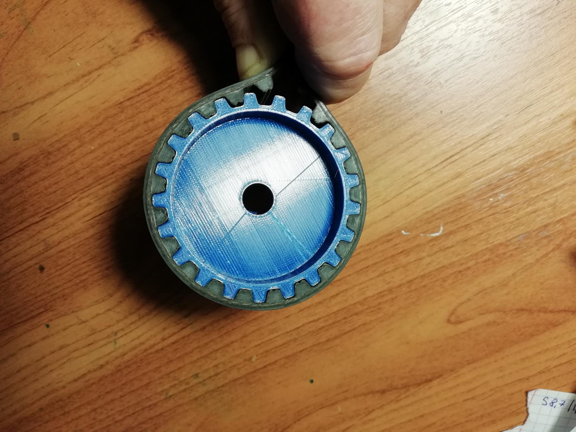

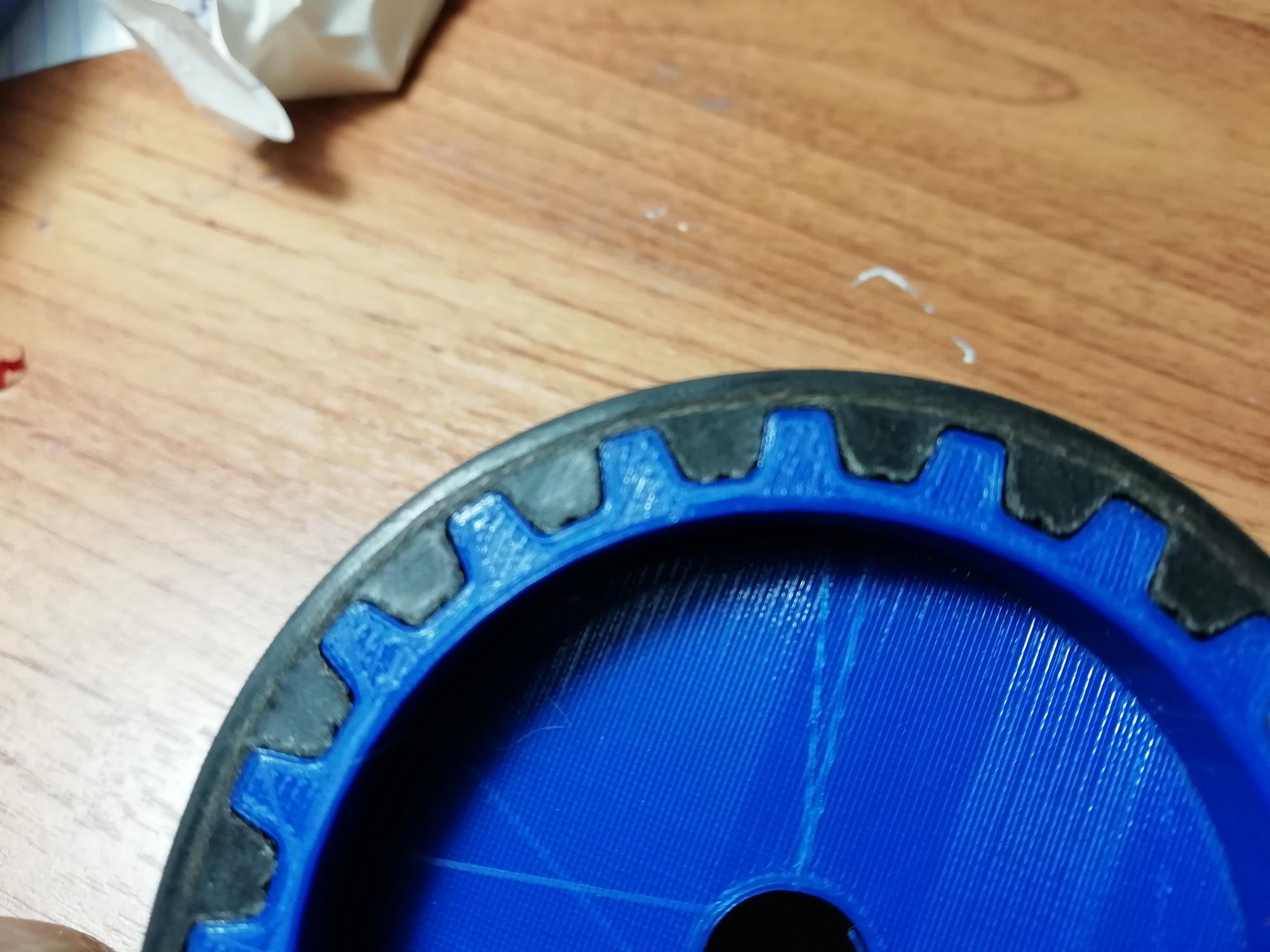

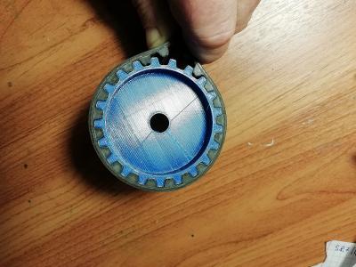

Доброго всем.
Более двух лет прошло, как пытаюсь отлить из алюминия шкив на основе гипсовой копии зубчатого ремня. https://electrotransport.ru/index.php?msg=1674437

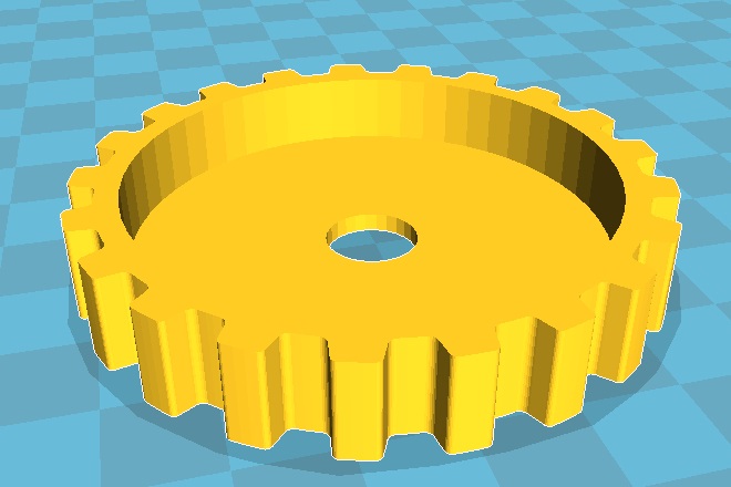

Недавно приобрел 3Д принтер пацану на развитие. Попробовал напечатать шкив под ремень ГРМ 2108. Проектировал на Freecad.
Учитывая более низкую нагрузку для самоделок чем в автомобиле, думаю некоторые точности можно упустить. Ремень лег на шкив свободно.

Форму зубьев откуда брали?
sdenis2017
[user]edw123[/user], а чё там сложного? трапеция с радиусами
Думаю, наверное есть готовые шаблоны под стандартные профили зубьев, количество зубьев...
Rock_n_Roliki
Есть GearTrax. Но почему то всё красиво, но когда напечатаешь зубцы не совпадают с ремнем:) специально поправку внесли? Знакомый этот шаблон подредактировал и сделал свой для СолидВоркс но только для двух ремней 5М и GT12 для 3Д принтеров. У него и зубцы и диаметр четко ложиться.

Цитата: edw123 от 05 Янв. 2022 в 19:49Форму зубьев откуда брали?
Форму зуба рисовал сам. В интернете профиль ГРМ от 2108 не нашел.
Сфотографировал часть заводского шкива (а можно ремня) и по нему на проекте смоделировал приемлимый профиль.
Подсказками являлись ролики из ютуба.
https://youtu.be/Zi70ZqOOB4k
https://youtu.be/WgHj08GQkgA
