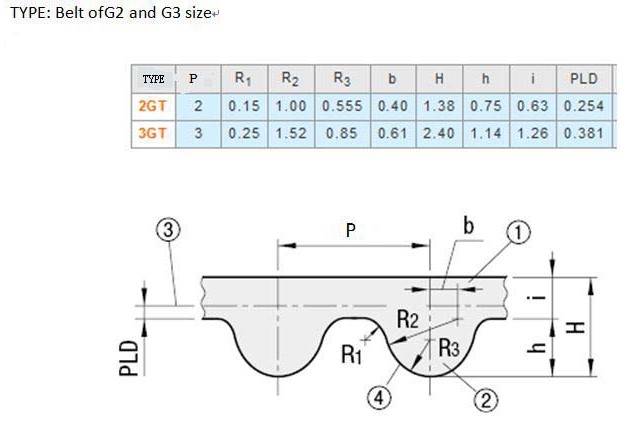

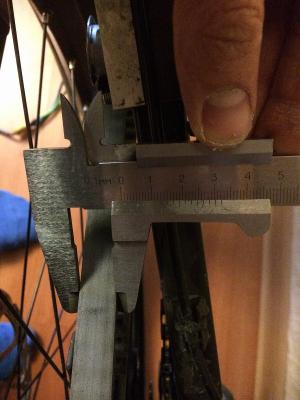

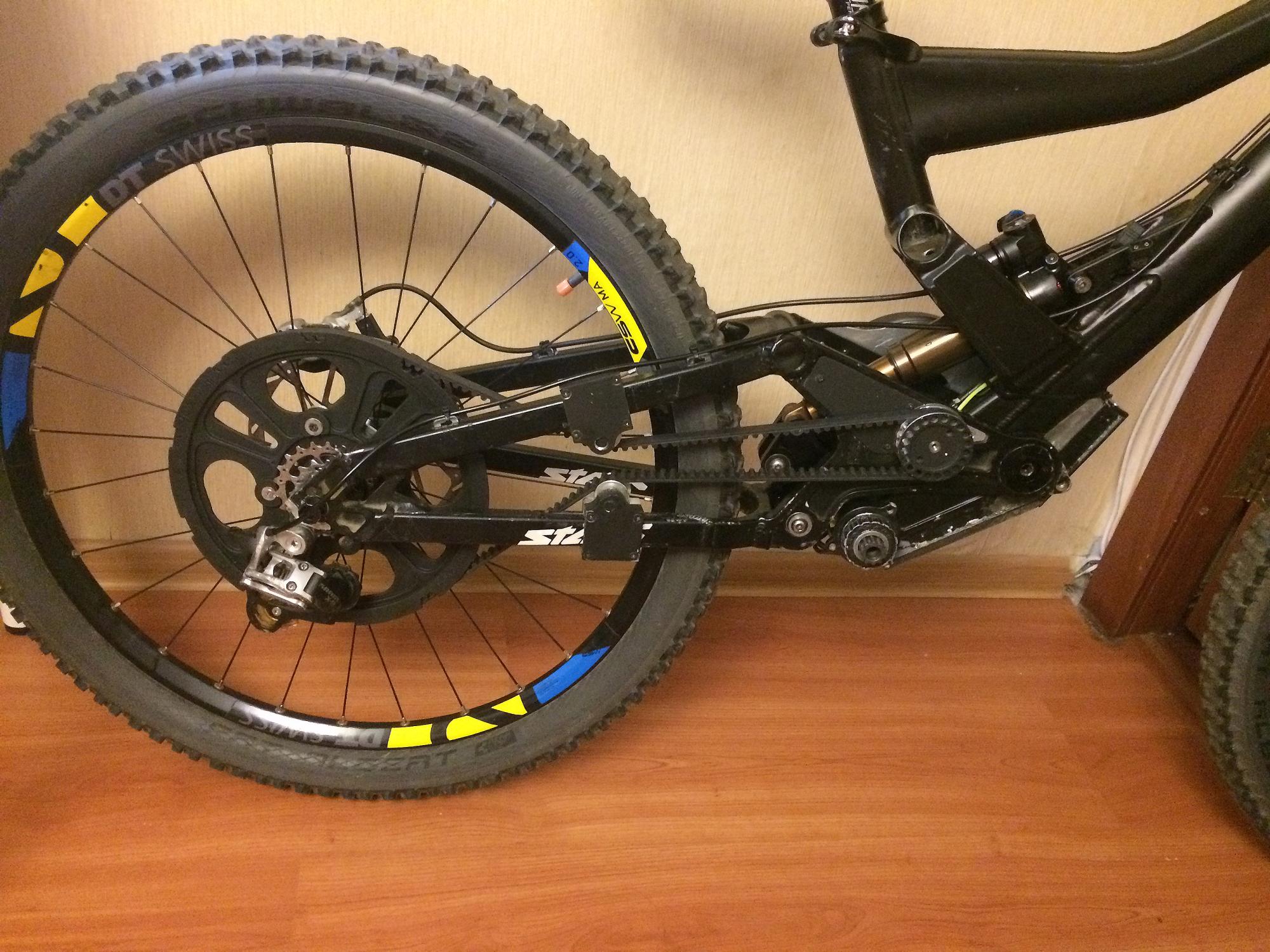

Значит, решил я свой байк с цепи обратно на ремень перевести. Редукция будет 1:6. Тот шкив, который на двигатель, буду брать готовым, с самозажимной (конической) самоцентрирующейся бесшпоночной втулкой. А вот шкив на колесо буду делать на лазерной резке. Причем, учитывая размер шкива, делать я его буду секционно, дабы было меньше отходов, и собственно - дешевле :) А потом все это прикручивать к "центральному" венцу, который так же будет частью, но уже неразборной, шкива. Чертеж буду делать в компасе. Так вот, с цепями разобрался на ура. Звезды выходят отличные ) никакик сбеганий-набеганий нету. А с зубчатым ремнем сложней.  Чтобы правильно начертить профиль зубчатого колеса, нужно знать, по какому радиусу идет изгиб. То есть, что будет "механической серединой" ремня, на которой в не зависимость от изгиба будет одна длина. Более "внутренние" части будут сужаться, более "внешние" - растягиваться. А значит, мне нужно этот радиус учесть в рассчетах.
На рисунке стрелкой указан "питч лайн".  Но нигде я не могу в документации  найти размеры на ремень HDT 8M. Указаны обычно только шаг, общая высота, высота зуба и/или высота "основания". Было бы не так сложно, если бы корд проходил по середине ремня, я бы просто по половине основания считал. А нет - он расположен ближе к зубам :)
То же доказывает и ремень, которы я порвал когда то. Помогите размерами. А я постараюсь выкладывать сюда результат, если будет позитивный :)
п.с. программы для рассчета не предлагать - хочу делать все руками.

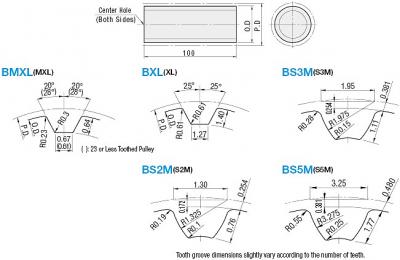

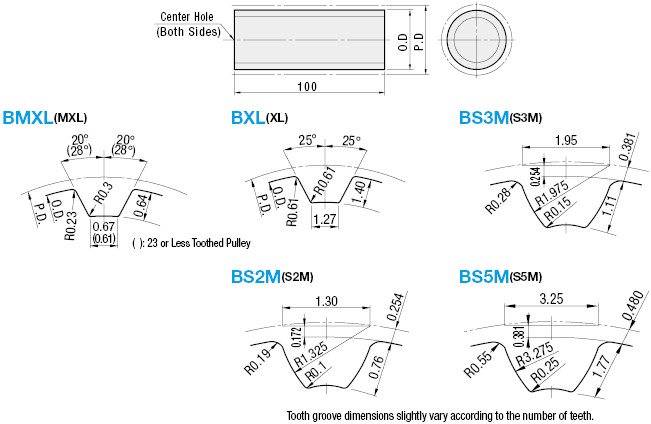

mr.Dream
[user]495[/user], от спасибище! :)
буду надеяться, что это и есть. 2а = 1.372
0,686 вроде как вписыватся в толщину 2,2 :)
только вот высота зуба напрягает. в моих рассчетах из справочников ремней Бандо 3,36, а в вашей ссылке 3,54.
я в замешательстве :)
но думаю, две десятки для резины не критично)

Я в свое время нашел пару картинок выдранных из каких то PDFок.
По превой делал в SketchUp профили ремней.
Сначала рисовал круг с диаметром по корду, потом выделял один сектор для одного зуба, выбирал все лишнее по чертежу, удалял все вогруг сектора, и размножал этот сектор по всей окружности.
Мелкие шестерни уже пробовал запиливать в пластике, ложатся в ремень нормально. А с крупными шестернями пока прийдется подождать, станок пока без третьей оси стоит на работе в процессе сборки (времени вырвать на него не получается).

Может это для ремня и для шкива высота зуба разная, судя по вашей картинке из первого поста, ремень зубами до дна впадин на шкиве не достает.
TOM
А здесь высота профиля указана 3,5 мм http://www.kpd-drive.com.ua/remni/profili-htd-3m-5m-8m-14m

Начинаю рисовать шкив под зубчатый ремень :) вот, чертеж профиля согласно размеров, которые помог найти товарищ [user]495[/user], а именно толщину резины под кордом и угол профиля, за что ему еще раз спасибо :)
Вроде бы не накосячил :)

Сфотографировал когда-то у нас в городе мотоцикл BMW с ременным приводом:
И вот такой монстр тоже часто встречается в городе:
mr.Dream
[user]Alex75[/user], интересно на первых фото шкив стоит. Не могу понять, как передается крутящий момент со звезды на колесо, если между ними перо маятника :)
