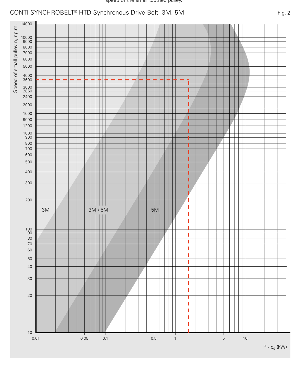

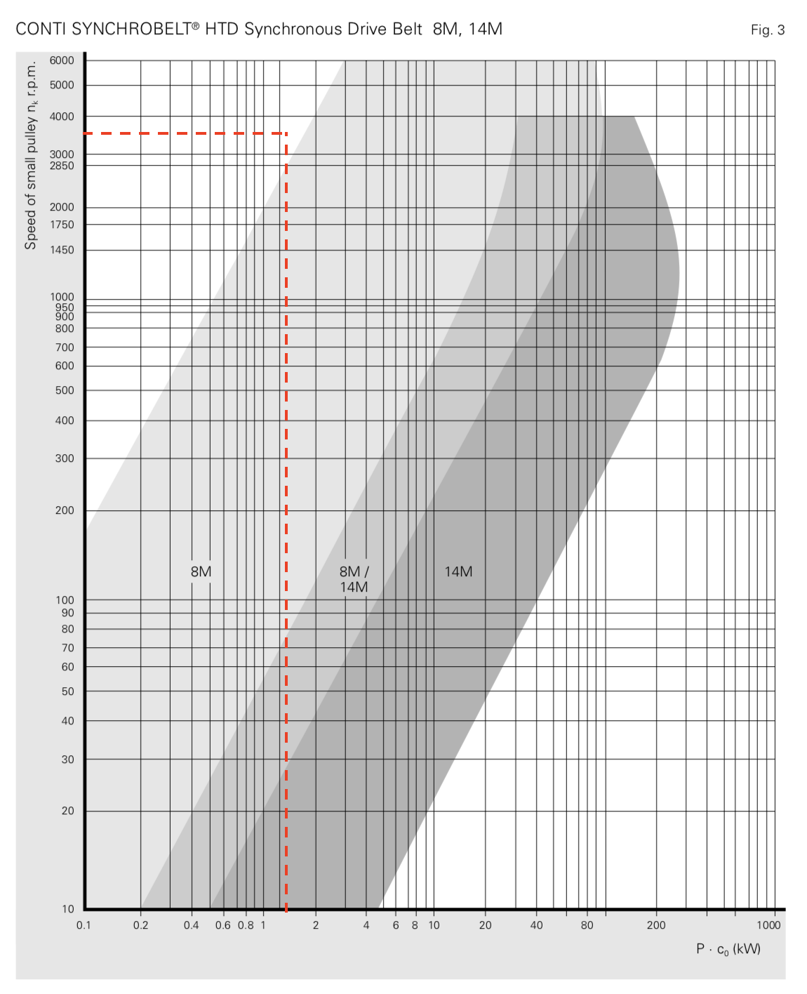

1. Передаточное число для прямой передачи с 1600W BLDC мотора с датчиками - 4 н/м - момент -  такого https://electrotransport.ru/index.php?topic=58007.0, достаточное для оптимального движения 80 кг скутера ( и такого же наездника). Батарея - лифер.  (Делают 8, и вроде как тянет даже под горку)
2. Можно ли делать (резать на ЧПУ) ведущую шестерню для зубчатого ремня из фанерно-эпоксидного композита? Ведь лить ее из цветняка тоже как бы ущербная идея. Я уже придумал как ее зафиксировать на шплинтах без самоцентрирующего конуса для которого при малом диаметре шестерни просто нет места.
3. Оптимальный  шаг зуба и ширина для ремня.
4. Как рассчитать коррекцию зубъев для неминуемого растяжения ремня под нагрузкой?
5. Какой КПД хорошо выполненной ременной передачи на зубчатом ремне?

xek
Мотор под 80 кг скутер подходит плохо, динамика разгона будет хуже некуда.
По поводу передаточного числа, тут все просто. По-хорошему нужна кривая макс. мощности мотора в зависимости от оборотов.
Если ее нет, то примерно расчет такой — мотор дает 1600 Ватт и 4 н/м
Мощность (W) = Тяга (N.m) x Обороты (RPM) / 9.5488 (http://wentec.com/unipower/calculators/power_torque.asp)
Итого у тебя 3819 об/мин на моторе в пике.
Дальше надо понять, какая макс скорость достижима.
Раз 1600 Вт это условно максимум, то надо посчитать максималку которая достижима при этой мощности. Рачет там сложный, вот ссылка на .zip с .xls файлом
https://www.pedelecs.co.uk/forum/threads/spreadsheet-calculator.50/page-2
но примерно для твоей массы, колес итд 1600 Ватт дадут не более 53 км/ч (эта мощность уйдет на сопротивление воздуха, трение резины, нагрев подшипников итд).
Ну и дальше ты выбираешь такое передаточное число, чтобы при 3819 об/мин на моторе у тебя на колесе была скорость около 80—100% максималки.
В зависимости от диаметра колеса это будет передача ~ 1 к 4, и это даст тебе всего 16 н*м, что очень и очень мало, ни из какой (даже очень мелкой) ямы не выедешь с места.
Цитата: Barban от 18 Март 2019 в 20:452. Можно ли делать (резать на ЧПУ) ведущую шестерню для зубчатого ремня из фанерно-эпоксидного композита? Ведь лить ее из цветняка тоже как бы ущербная идея. Я уже придумал как ее зафиксировать на шплинтах без самоцентрирующего конуса для которого при малом диаметре шестерни просто нет места.
Если на ведущей шестерне будет хотя бы 20 зубов, то ее можно напечатать на 3д-принтере, вырезать из дерева итд итп — нагрузки в 4 н*м это вообще фигня фигней.
Мелкие шестерни из алюминия продаются на Алиэкспрессе, либо в Белт-импексе, их купить не проблема. Можно на крайняк купить чугунную и отличть копию из цветняка. 4 н*м это ничто.

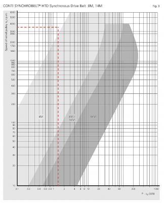

Это на самом деле смотрится по континенталевским pdf'ам, (http://www.powerparts.it/contitech_pdf/CONTITECH_synchrobelt.pdf)
тебе получается подходят 5М и 8М.
Но советую сразу брать «как у всех» и все — это HTD 8M, ширина опять же для 4 н*м и 1600 Вт может быть юмористическая, просто под настолько узкий ремень не найти шкив. Для 8М стандартно продаваемые ширины — 20, 30, 50, 85 мм.
Если найдешь на 10-12 мм — можно смело брать его и все что выше.
Но опять же, для 80 кг аппарата такой мотор «не поедет», поэтому это теоретическое упражнение с целю научить тебя считать ремни.

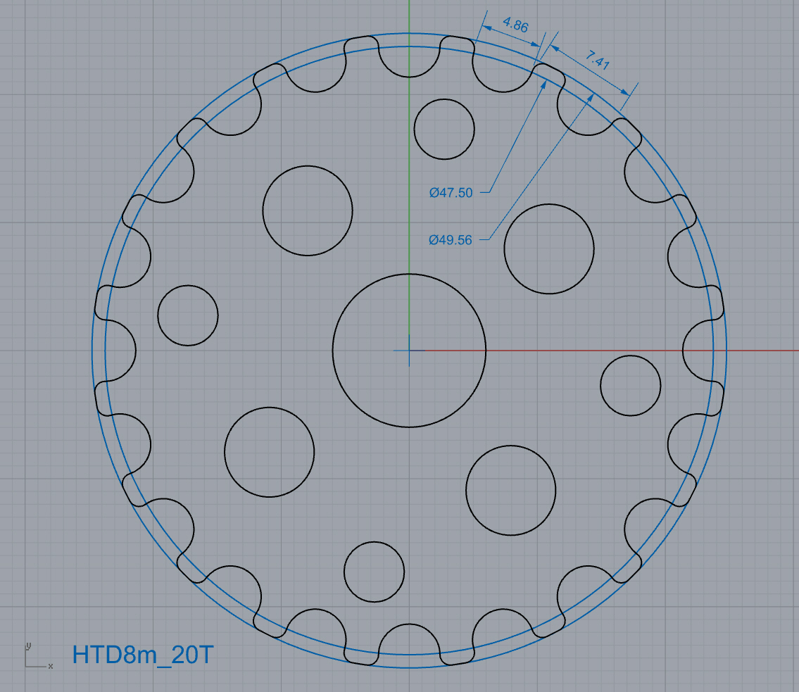

А можно чертеж  этого шкива в 20 зубов 8M, чтобы сравнить со своим на 15 зубов? Пока черновик даю

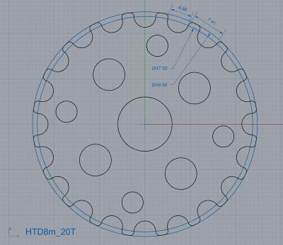

xek
Цитата: Barban от 20 Март 2019 в 01:41
Спасибо...

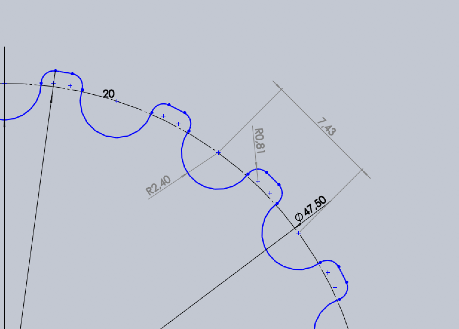

Форма зуба HTD запатентована, и она зависит от кол-ва зубов на шкиве. Есть программы которые ее генерируют по набору параметров — самая популярная называется Geartrax, поставь и юзай =)
Она не воспроизводится из примитивов типа «высверлить из болванки на фрезере с поворотным столом», вот в чем дело.
Чертеж в DXF прилагаю — https://yadi.sk/d/m3rkmxWw0MfFIg
Прям скачай его, открой в Автокаде, напечатай на принтере и приложи к существующей для сравнения.
Учти, «по паспорту» для ремней HTD 8M шкивов менее 20 зубов не существует.

Спасибо большое за  чертеж.

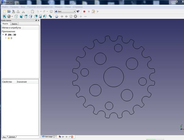

[user]xek[/user],
Не подскажите  хитрость  ........как  сохранить или распечатать этот рисунок ?
Пытаюсь  в pdf   сохранить - пустой файл. Пытаюсь  картинку -  то же самое ........Распечатываю -  пустой чистый лист  печатает.
Может хитрость  какая ?
И еще  вопрос  - диаметр этого шкива какой ?

Может, так получится распечатать? 49 мм общий диаметр.

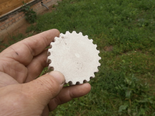

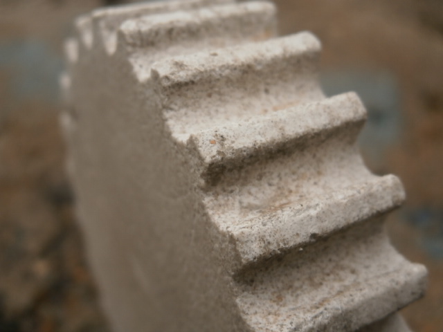

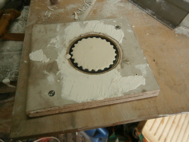

ЭФЭ
#68

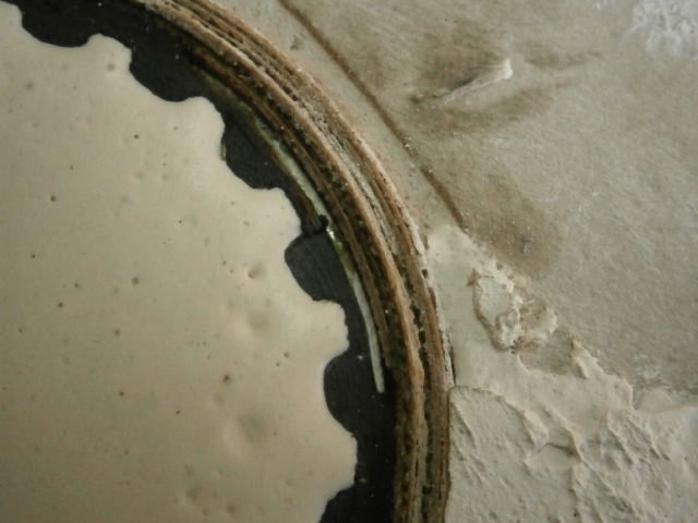

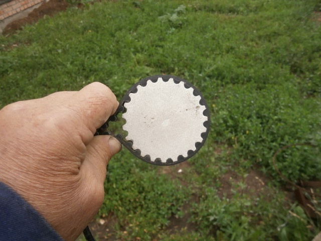

Здравствуйте.
Модель шкива из алебастра для последующего литья из алюминия. Этот экземпляр пробный (первый блин).
Отрезал кусок ремня 23зуба(гмр классика, ширина 16 мм), склеил концы с тонкой пластиковой прокладкой (см.фото) соблюдая шаг зуба. В качестве оправы два листа гипсокартона. С помощью балеринки отрезал отверстие диаметром чуть больше будущего шкива с ремнем. Склееный кольцом ремень поместил в отверстие зубьями внутрь. В зазор между ремнем и оправой проложил по кругу мебельную торцевую полосу( продаются в мебельных фурнитурах, кромка шириной 16-17мм). Залил алебастром и результаты на фото.
Литье  алюминия позже. Результаты напишу.
