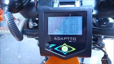

сколько, среднее потребление у вас макс показывает, при 50км/ч,в городском режиме 60-80км/ч?
QS motor wp50040x,макс контроллер 12000w,акб монстры 23s1p 3000втч .макс скончался!!!теперь, синусный китаец 120в, на 18000вт+акб 28s1p=3500втч,
#37
Забавно, хотя и довольно ожидаемо.
Тонны киловатт, заоблачная для города максималка, а средняя все те же ~30км/ч  ;-D
А проект - огонь, конешн  :wow:
yaredik
у меня, при 50км/ч было 30-35втч/км,в городе 44-50втч/км,у вас мотор, сколько витков?

Мотор 3 витковый у меня.Вот почему динамика с места с самого нуля не ураган,но и я бы не сказал что вялая! Просто наверное я уже на столько привык к все таки более менее быстрым стартам с места что мне кажется что что то маловато,но после 40 км в час динамика нарастает просто с геометрической прогрессией! Когда едешь 100 км в час и резко еще откручиваешь газ то чувствуется что тяга появляется очень при чем ощутимая. В общем очень интересно ведет себя этот мотор.Такой он спокойный парень,дай ему 500 фазного поеду,не дай,то не очень поеду))) В Москву выезжал уже несколько раз в город да в принципе нормально,в потоке двигаться вообще кайф.Надо ускориться пожалуйста! Ветер  не перестраивает из стороны в сторону,такого уже тут нет,Одним словом просто это надо ощущать! Кому интересно звоните пообщаемся прокатитесь.
