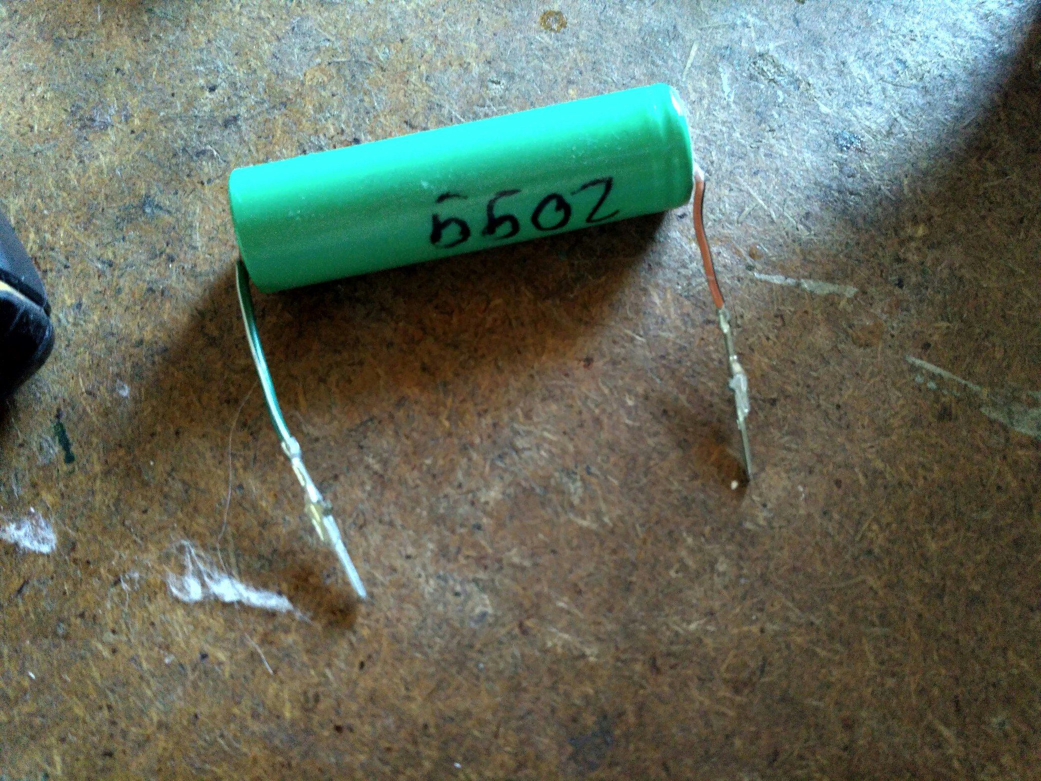

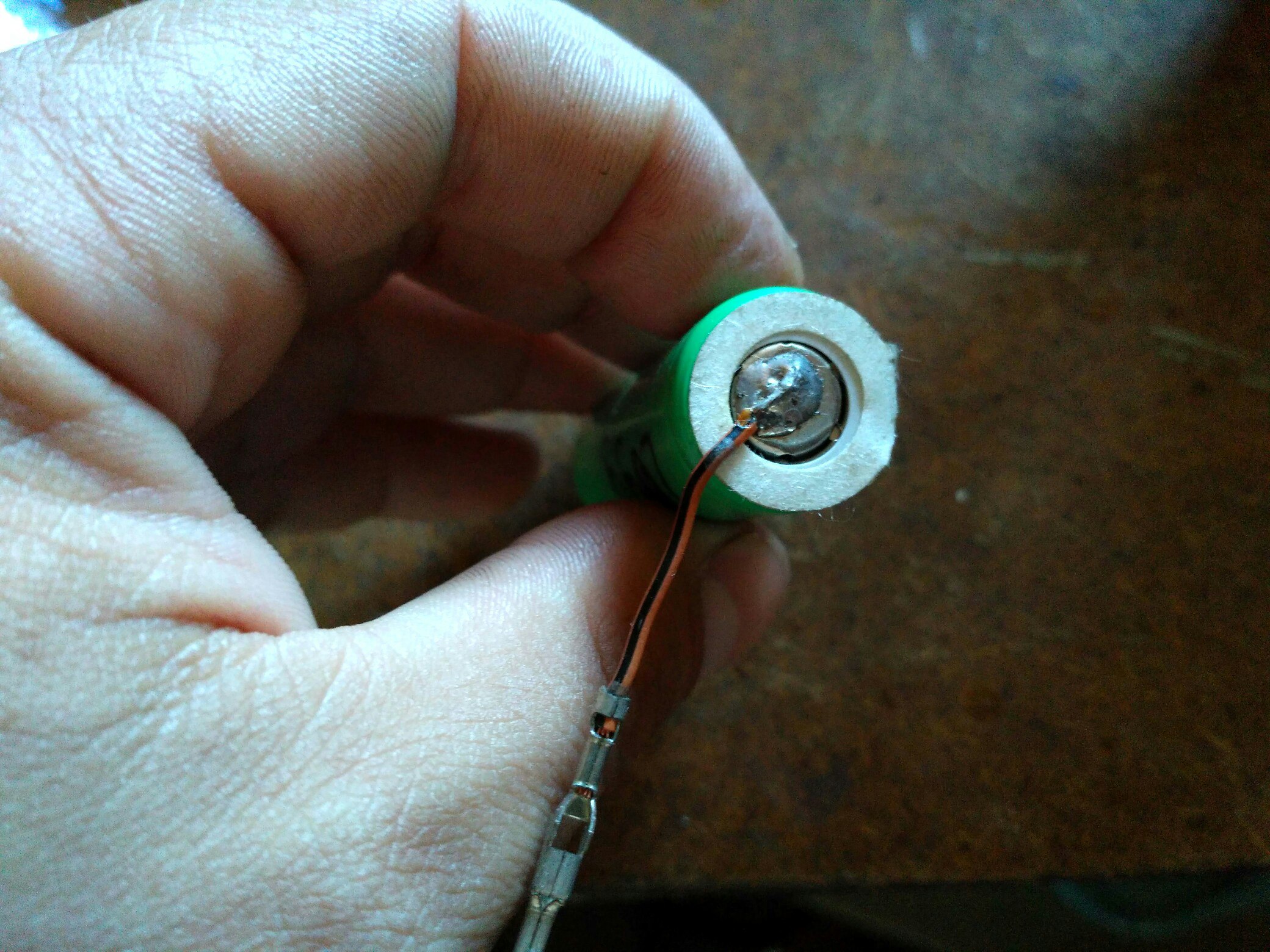

Напрягает меня спайка батарей. Есть быстрые способы спайки?
Сейчас муторно, паяльник 65вт, припой и лимонная кислота, еще и штекера японских машин разбираю на пины. Отнимает много времени :sorry:
А их блин больше тыщи надо спаять :facepalm: . Штекеров хватит, хоть это радует.

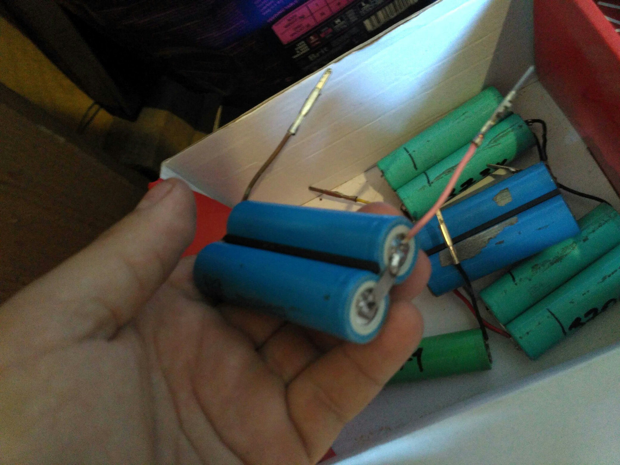

big17
А сфоткайте, как сейчас выглядит сборка?
chetverg
Никак еще не выглядит. К 10-20 припаял контакты и все.

Вот, эти фотки )

Когда разбираете нубучные аккумуляторы - оставляйте хвостики у элементов и припаивайтесь именно к хвостикам, так меньше при пайке будете перегревать ячейку.
Пусть греются, ничего им не будет от этого. Ноутбучной сварке недоверяю, там тряски нет, и запаса прочности тоже нет.
