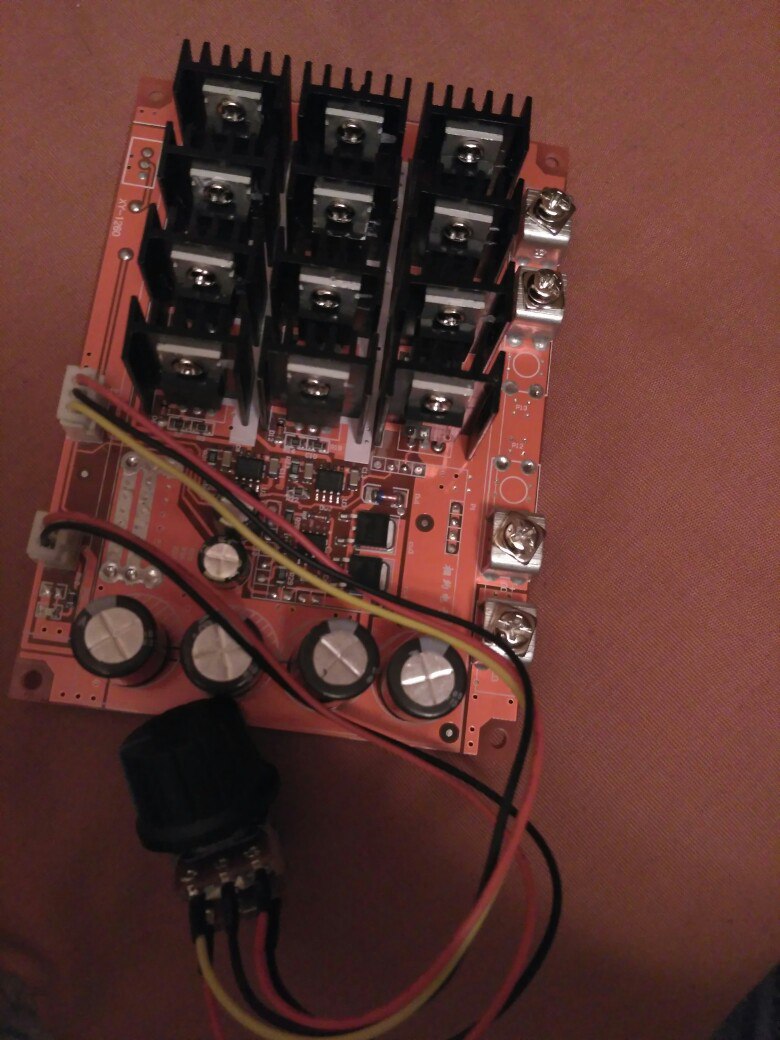

chetverg
Пришел контроллер
Задумался о том, чтобы иметь только тяговую батарею, и как резерв и для штатной системы на 12 вольт батарею.
Этот контроллер возможно позволит это реализовать.
владимиррр
#188
Инструкция на него есть?
Что то не видно токовых шунтов,только полоски меди
А вот ,например тут такой же и впаяны две проволочки ( 2 токовых шунта в параллель).
http://www.ebay.com/itm/DC-10-50v-12V-24V-48V-3000W-60A-DC-Motor-Speed-fan-Control-PWM-HHO-RC-Controller-/111374304304?hash=item19ee6d0430:g:RcgAAOSwv0tVaCAe
Похоже у тебя две полоски и есть шунты.
Так что не парься,подключай аккум,ОВ двигателя и пробуй регулировать.Лучше пока от 12 вольт.На моей ссылке все показано как,у тебя видно также?
Ещё важно,если на якорь напруга подана,напряжение ОВ до нуля опускать нельзя,мин.6 вольт надо,это мах. оборотов.Если на ОВ 0 вольт,по якорю КЗ будет. :neg:При трогании надо побольше,я 24 вольта сделал,терпит.
Что там ещё за 2 провода,я уж забыл для чего.
Или он к газовому резистору идёт?, просто выключатель?
Марка на транзисторах силовых есть?, может на микросхемах что то написано?
chetverg
NCE7190 CHD3 Вроде транзисторы.
2CZ20100 Обозначение диод
Никаких инструкций. С изнанки тоже шунтов нет.
Будем  пробовать)
владимиррр
#190
Будем  пробовать)
NCE7190 CHD3 полевики,71 вольт,90 ампер
2CZ20100 2 диода,по 10 ампер,в импульсе до 8 мс 150 ампер
Денис,фоткни ещё обратную сторону,хочу посмотреть сколько там ключей и диодов( на основе ключей),раньше я видел было 8+4, хочу сверить,у тебя как сделано.

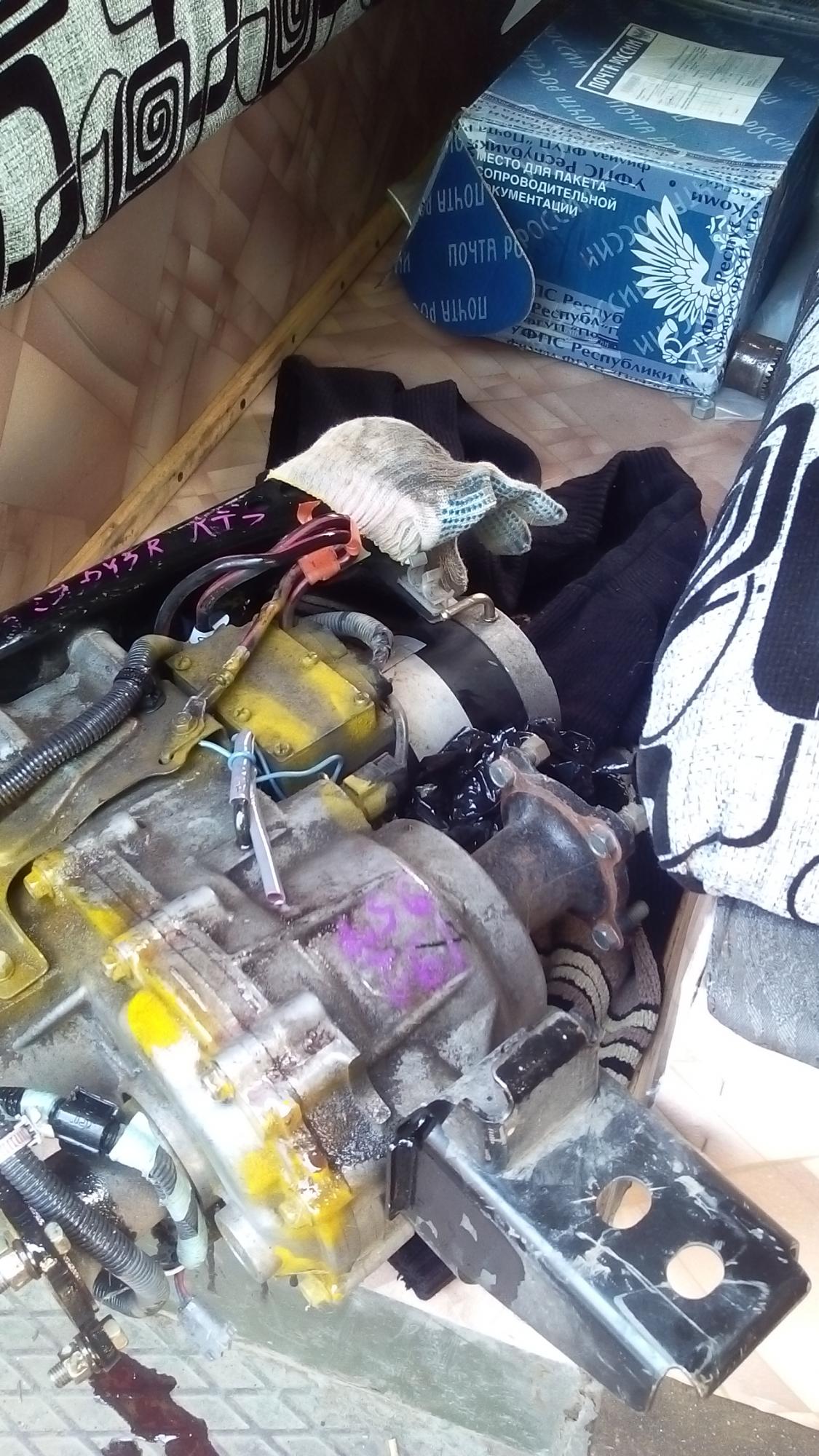

Приехал ко мне мотор де мультипликатор-дифференциал от демио 4 кВт, я никак не пойму как вы эти моторы пытаетесь на s1 вывести, я боюсь он оку нормально не повезёт на 70 км. На моей Оке которая в Коми насосник весит 30кг, а тут все в сборе с муфтами и железом 35, сам мотор ~5-4 кг, у него оборотов только должно быть 15000-20000 для того чтобы в этом массо
габарите s1 выдать
Володимир 337
На эл муфту включения 12 в подаётся в них?. На индуктивный датчик оборотов какой лучше компаратор поставить , самый примитивный? Датчик температуры в каких пределах варьируется по сопротивлению, ?. Я так понимаю что у него масляное охлаждение, АТФ вытекло из сапуна пока везли , штаны и ботинки испачкал, мокасины теперь не парадные :-D
chetverg
Нет там охлаждения у мотора. И у демио вроде как 3 или 3.5квт.
По датчику хз, на магнит муфты дали 12в, и ничего не произошло. Он снятый ничего не примагнитил.
В родном редукторе эта фигня не поедет 70 никак. Только разве что менять 2 шестерни, но от чего их сунуть наверное никто не знает.
Володимир 337
Взял его чисто из за того что к нему есть хитрый контроллер. С конца прошлого года думал брать или нет, если что на квадр пойдёт. Но оку думаю повезёт, если дать ему 50 вольт 70 км/ч. Раз есть сапун значит должно быть масло, раз оно циркулирует значит силумин корпуса выступает как радиатор.
chetverg
Ага, еще масло внутрь мотора через сапун залейте, будет бомба :wow:.
Уже обсуждалось все не раз, мотор через 10 минут перегревается. Не предусматривали производители вообще что он будет в постоянку крутить, его корпус очень слабо отдает тепло и с очень большой задержкой.
И по решению уже обсуждалось. Дырявится задняя стенка, и крышка щитка, через мотор пускается чистый воздух.
Он итак от 42 вольт работает, и обороты 13000. Как он в родном редукторе даст даже 60кмч не представляю.
Володимир 337
  :-)значит будет квадрик, у меня лежит для переделки тяговый на 4 кВт, 30 кг, так я и то думаю маленький, запас очень важен, особенно в гору, там на нагретом двигателе температура растёт лавинообразно. А этот 4 кВт выдаст думаю при s3 только, применение ему найдётся). Какой перегруз он переваривает в течении минуты?)
chetverg
#197
Сомневаюсь что кто-то это знает. Но заз Владимира весом порой в тонну он таскает в тяговом режиме и вроде не жалуется.
