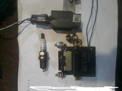

Rus25
Штатный контактор и датчик тока. На разборках не парясь , отправляют в утиль.... :-(
владимиррр
Вот изверги!)))
chetverg
Прикупил бы 2 контактора.
