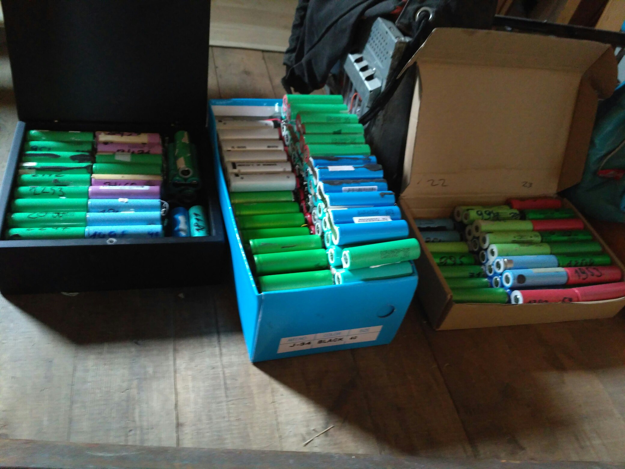

299 батарей, больая часть из них самсунги.
radistdepo
это же сколько надо было ноутбуков раздербанить????
Приобрёл Nissan leaf. Наконец-то!
chetverg
Хз, писят с чем то акумов.
Главная проблема спаять больше тыщи батареек. Геморрой!

По факту, давайте по честному. Батареи от буков это жопа. Разное внутреннее сопротивление, по разному берут заряд. Чтоб это компенсировать и заставить работать, нужно больше батареек, и жертвовать токами заряда. Короче сплошные жертвы ради экономии. Благо нет цели ездить каждый день на нем, приехал, и пусть себе греется на солнышке принимает.
Стоит вопрос трансформатора 13-54.6В, сам я этот вопрос решить не смогу, слабак :-D.
Если батарея будет заряжаться за сутки от сети, или за дней 5 от солнца, то я буду полностью удовлетворен.
Планирую 13 параллелей по 80 батареек, это по моему необходимый минимум. 1040 батареек. Если не умру от пайки может до 100 добью когда-нибудь дополнительными.

Солнечная батарея 300 вт,к примеру,может дать мах 17 ампер,а реально,раз лежит только половину,ну допустим 10 ампер.Теперь нам надо тяговую заряжать 48 вольт,надо поднять напряжение с 17.5 вольта (это рабочая точка) до мах 54.6, это в три раза,значит ток зарядки будет мах 3-4 Ампера.Практически не важно,заряжаем мы напрямую от 3х батарей соединённых последовательно,или от паралельно соединённых и заряжая через повышающий преобразователь.
А вот разрядные токи батареи будут под 300 ампер,отсечка ВМС-кой будет дорого стоить,поэтому пускатель на подключение тяговой и все.
У меня перезарядки не может быть,т.к. преобразователь при достижение верхнего напряжения,уменьшает ток до нуля,а так-зарядка идёт по максимуму,сколько может дать солнце или сетевой блок питания.
Bms у меня простейшая,выравнивание делает:на каждой ячейке стабилитрон,резистор и светодиод (все последовательно)

На 300А я не рассчитываю, это по моему овердохрена.
владимиррр
#123
При 48 вольтах будет при трогании и разгоне,даже больше,у меня от свинцовых клемм даже брызги летели.Ушёл на 24 вольта,теперь нормально и скорость на первой какая надо.
Контроллером можно только токи и режимы какие надо сделать.
А здесь где то 36 вольт лучше на якорь,если напрямую и то с предварительно люфт выбрать,ампер до 50.
Да и контроллеры,они среднее с батареи поменьше берут ,а в самом двигателе токи 300-500 ампер,не меньше при разгоне,правда напряжение по меньше в двигателе при этом.
chetverg
Поэтому и хочу через сопротивление стартовать, если будет 300, то батареек мне надо 2080 а не 1040. Тогда я чиканусь)
И это 12квт а не 4
владимиррр
И это 12квт а не 4
Вот поэтому надо не отвлекаться на мелочи,а делать контроллер на якорь или купить,тогда можно при 48 вольтовой батарее,токе с неё 100 ампер,нормально на 5 кВт разогнаться,а в двигателе будет при трогании 300-500 ампер,а потом будет уменьшаться по мере разгона.При крейсерской скорости 60-70 км/час ток будет в районе 80 ампер и с батареи, и в двигателе ( полный газ).От этого не уйти,даже мне,тихоходу,нужен контроллер для старта и разгона,конечно,перейду тогда тоже на 48 вольт.
