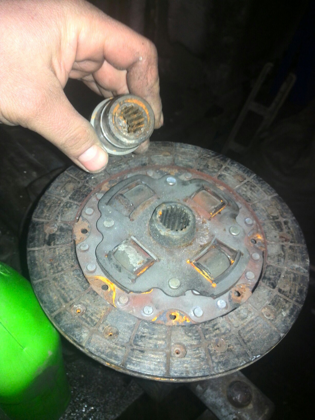

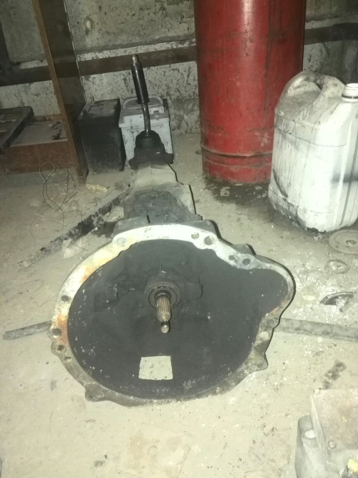

Всем доброго времени суток!
Итак, забрал мкпп для недоэлектроджастика. Лежит сцепление под нее, но еще в хорошем состоянии и нужное для другой машины, пока поищу у друганов уставшее.
В общем фото:

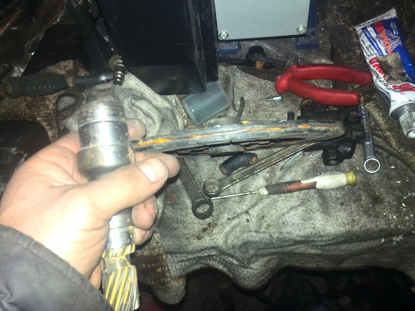

Вес меньше жигулевской, но качество ее куда более добротное, очень приятная кулиса и нигде ничего не болтается. Короче проблем нет, нести втулку диска сцепления, и шлицевую мотора к токарю и сваривать эту штуку воедино. Писюн первички что под подшипник коленвала обрезаем болгаркой и снова нет проблем.
На кардан решил демпфер мудрить, конкретики пока не вывелось.
владимиррр
#203
Может муфту из диска сцепления сделать,чтоб удары смягчать в ходовую?Сам знаешь,как движок долбит,если питание дать.Я так сделал,нормально,хотя диск сцепления к другому диску двигателя крепится всего на 4х винтиках м4 с гайками ( 4 заклёпки убрал).
chetverg
СложнА силно. Так две втулки подпилил, сварил вместе и все. Про удары да, очень плохо, но так как ездить на первой скорости, эффективнее муфту на кардан ставить, смещение выйдет больше. А КПП выдержит спокойно, эти коробки очень стойкие и держат не мало. 4A-GE как-то выдерживают)
владимиррр
Не сложно,токарь все сделает,обясни задачу.Потом шлицевую втулку к выточенному диску прихватками.В выточенном диске углубление,в который ложится диск сцепления.Диски сцепления идут отбалансированные,так что биений не будет у всей конструкции,если токарка сделана нормально.Я за токарку отдал 1000 рублей,материал токарь искал.

Такс, короче. Если муфты там не будет а будет на кардане все равно будет плохо?
Удары в коробку,что хорошего.А муфта из сцепления смягчает удары.Такую муфту делали еще rommt,licc ( Игорь Корхов).Диск сцепления остаётся целым,только заклёпки убрать и через эти отверстия притянуть диск сцепления винтами с гайками в углубление в выточенном диске.В выточенном диске расточить центральное отверстие,вогнать в него шлицевую втулку для двигателя и точками обварить,не перегревая,чтоб диск не повело.
chetverg

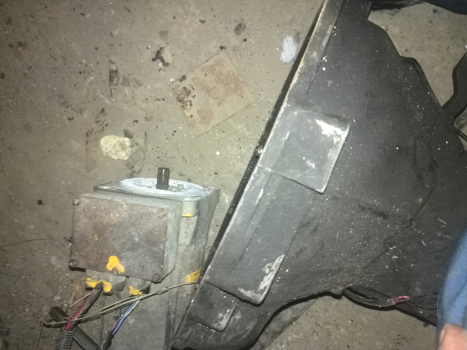

Сомневаюсь в мягкости демпфера родного диска, не думаю, что шкура выделки стоит. На ПП да, это нужно, но на ЗП решается на кардане да и все. А коробке величественно плевать на эти микроударчики скромные.
Кстати возможно освободится мне другая коробка, К40. Она еще легче, 4х ступка.
Но все же обдумаю этот вопрос, мне не хочется отодвигать мотор вообще, вплотную к коробке через пластину 3мм скромно засандалить с ноги его и все. Реализовать все внутри компактно конечно можно, но стоит ли усложнять.

Вплотную к коробке не получается,только сколько позволяют валы двигателя и коробки,муфта любая не влияет.У меня зазор получился 15 мм ( обрезал вал коробки до шлицов
