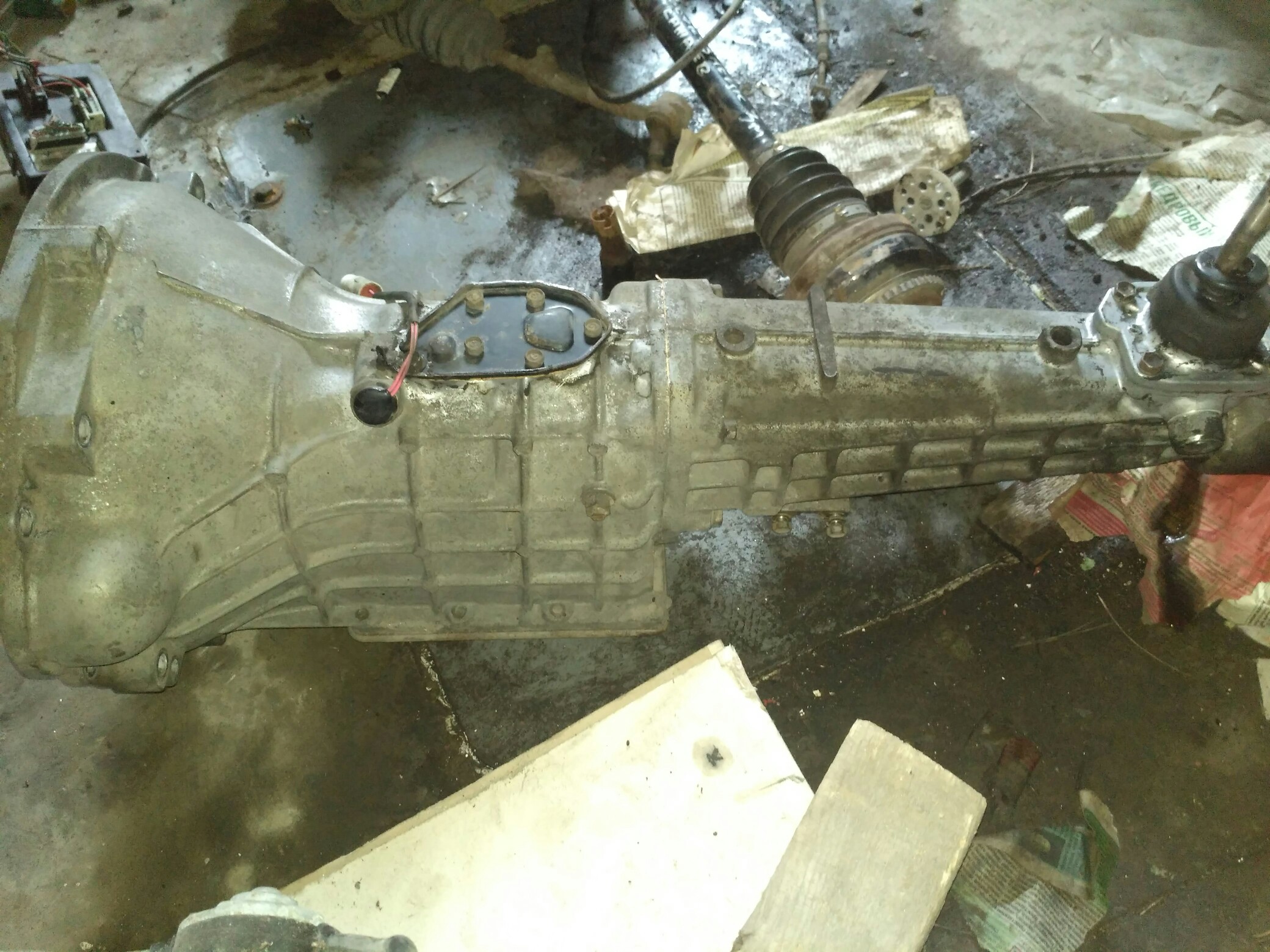

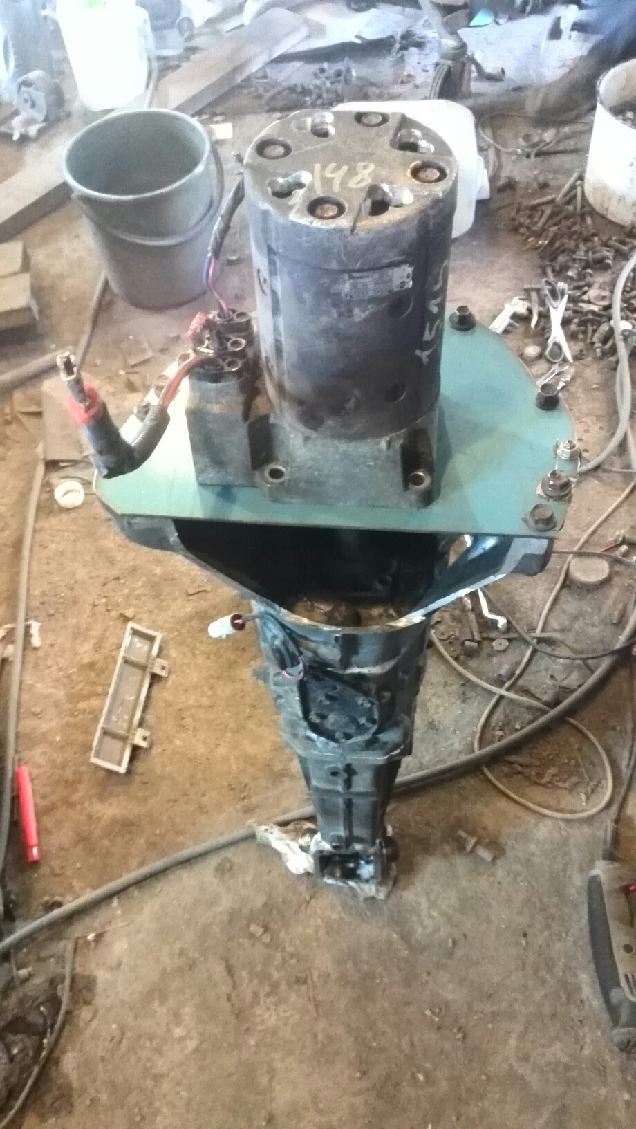

МКПП K40 от тоеты, ставилась на очень много моделей. В нашем варианте от мотора K серии(4K). В том виде как на фото имеет вес 21.5кг. 4 ступенчатая.
Теперь есть все именно в той конфигурации что я и желал. Мотор взвесил, 12кг.

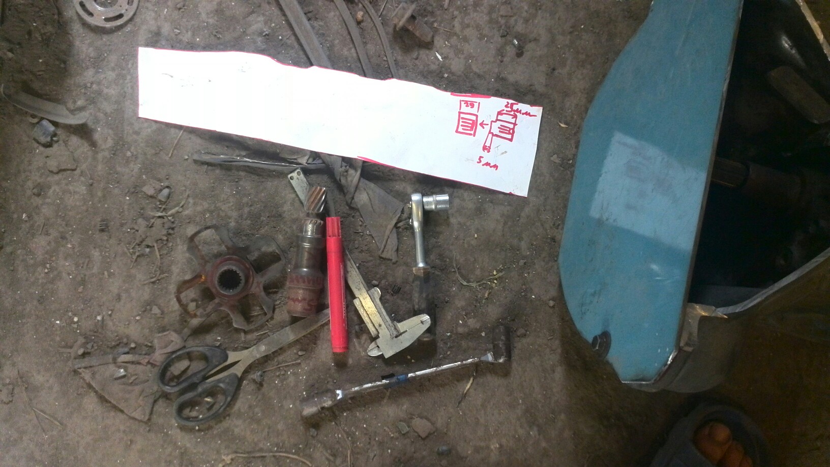

В общем позовчера коробку получил, вчера отмыл. Сегодня если все сложится очень хорошо отдам токарю втулки сращивать.
chetverg
#223

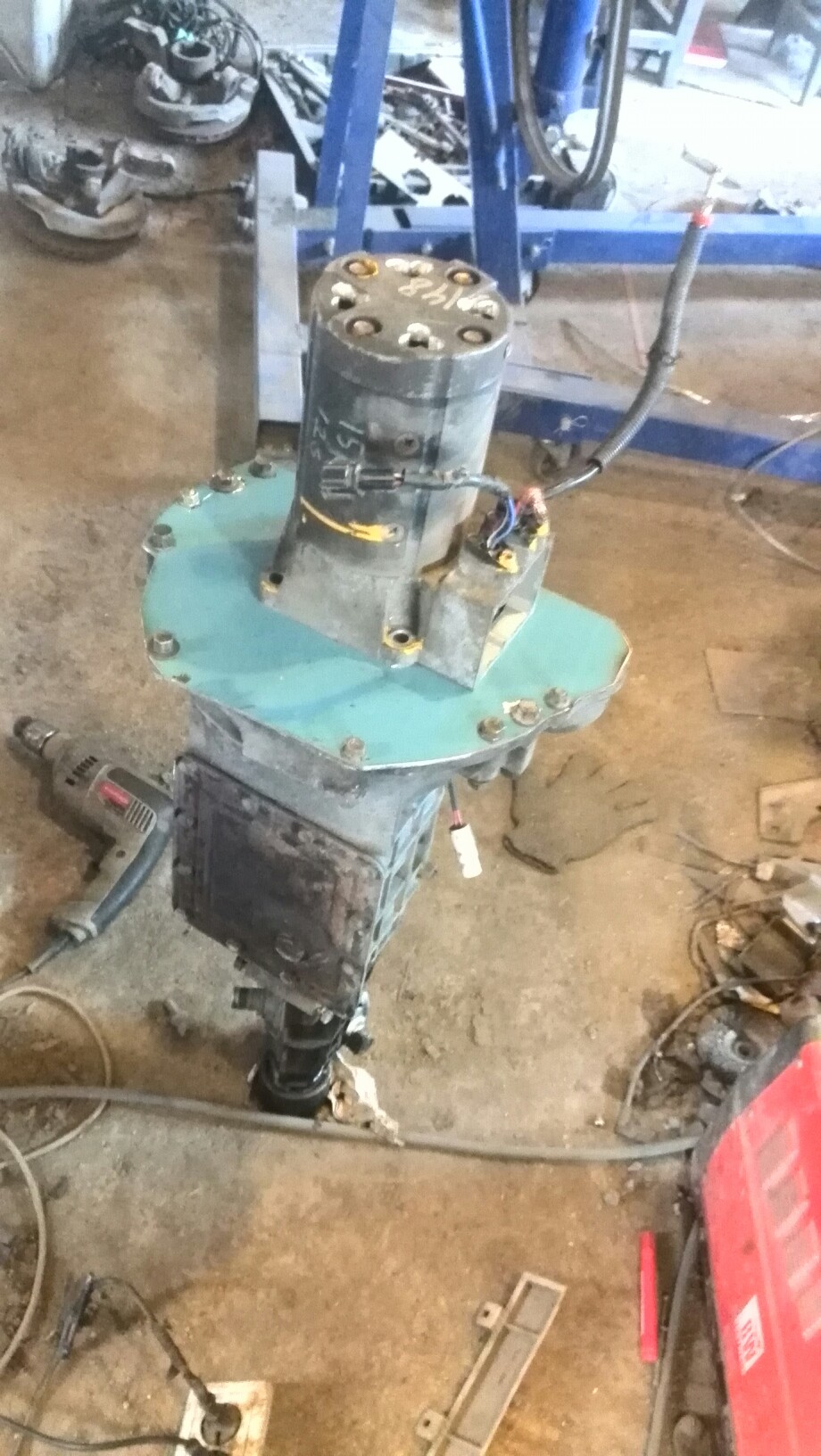

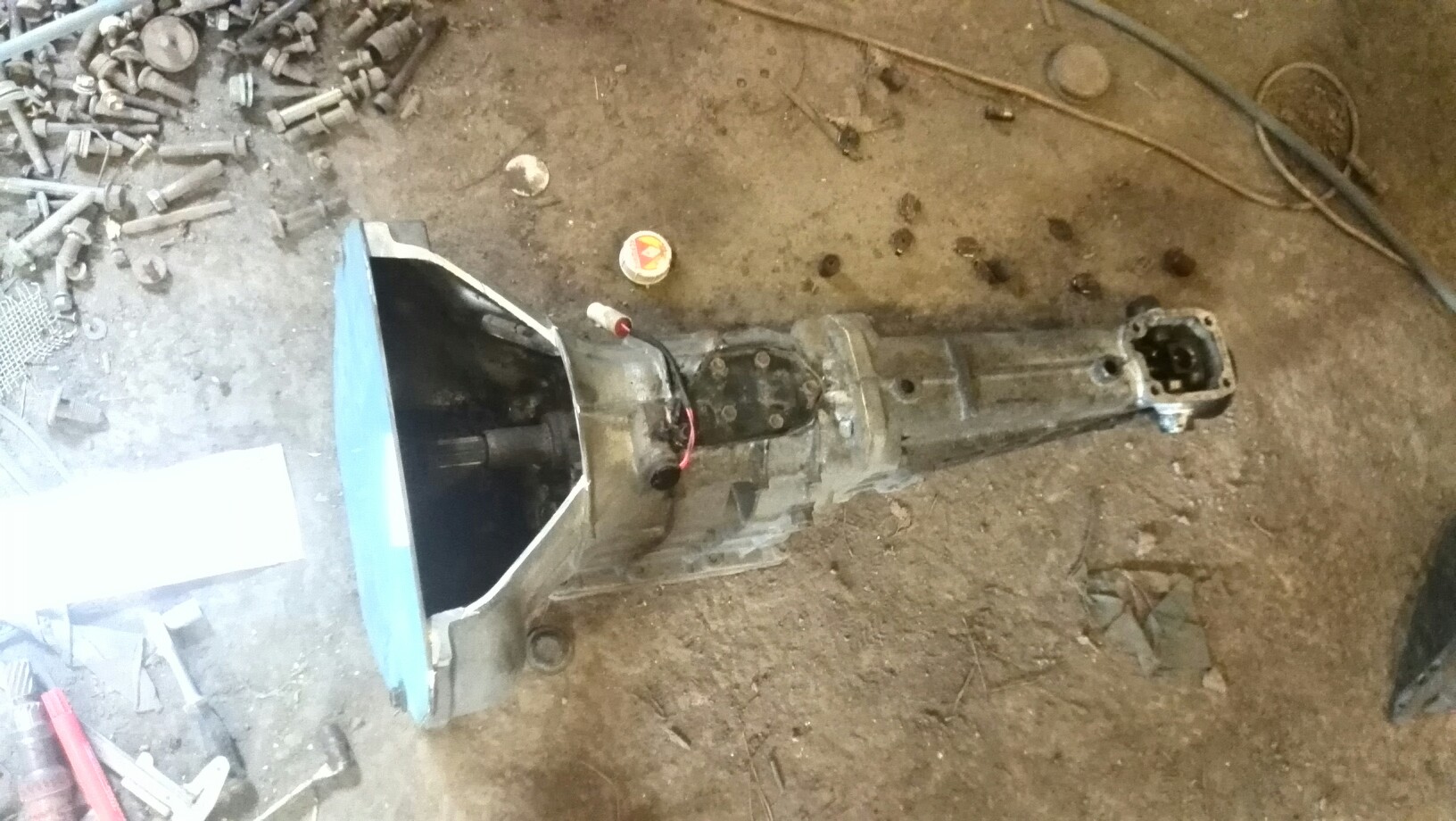

Итак, хорошие новости.

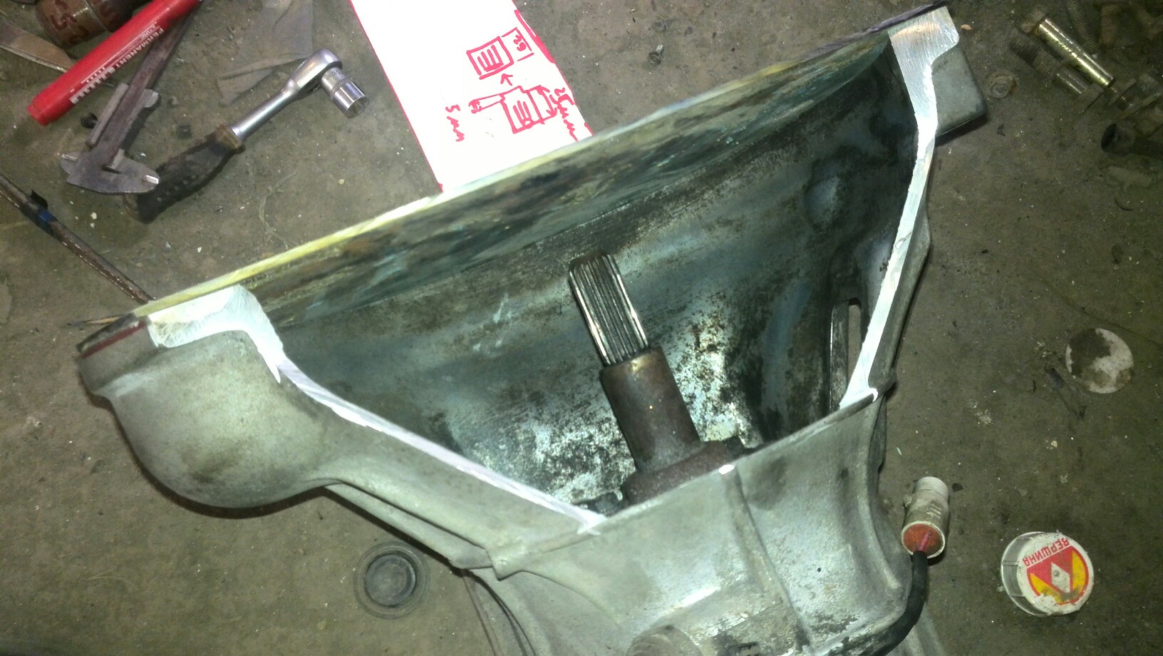

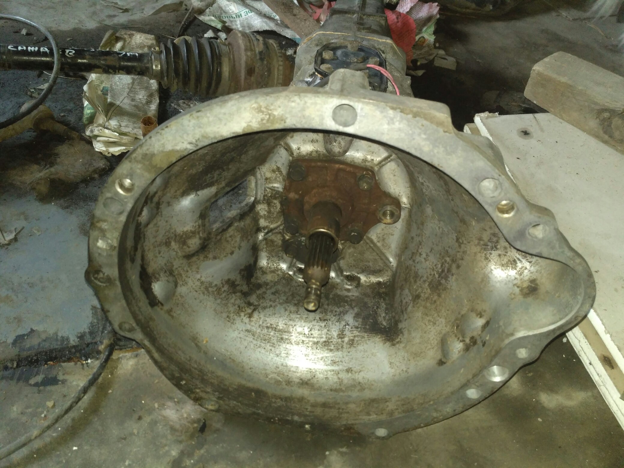

Вчера ночью подошел порубил коробку немного, под мотор и кузов. Развандалил диск сцепления.
Сегодня примерил коробку в кузов, понял где резать и снял. Вырезал плиту переходную, сталь 3мм.

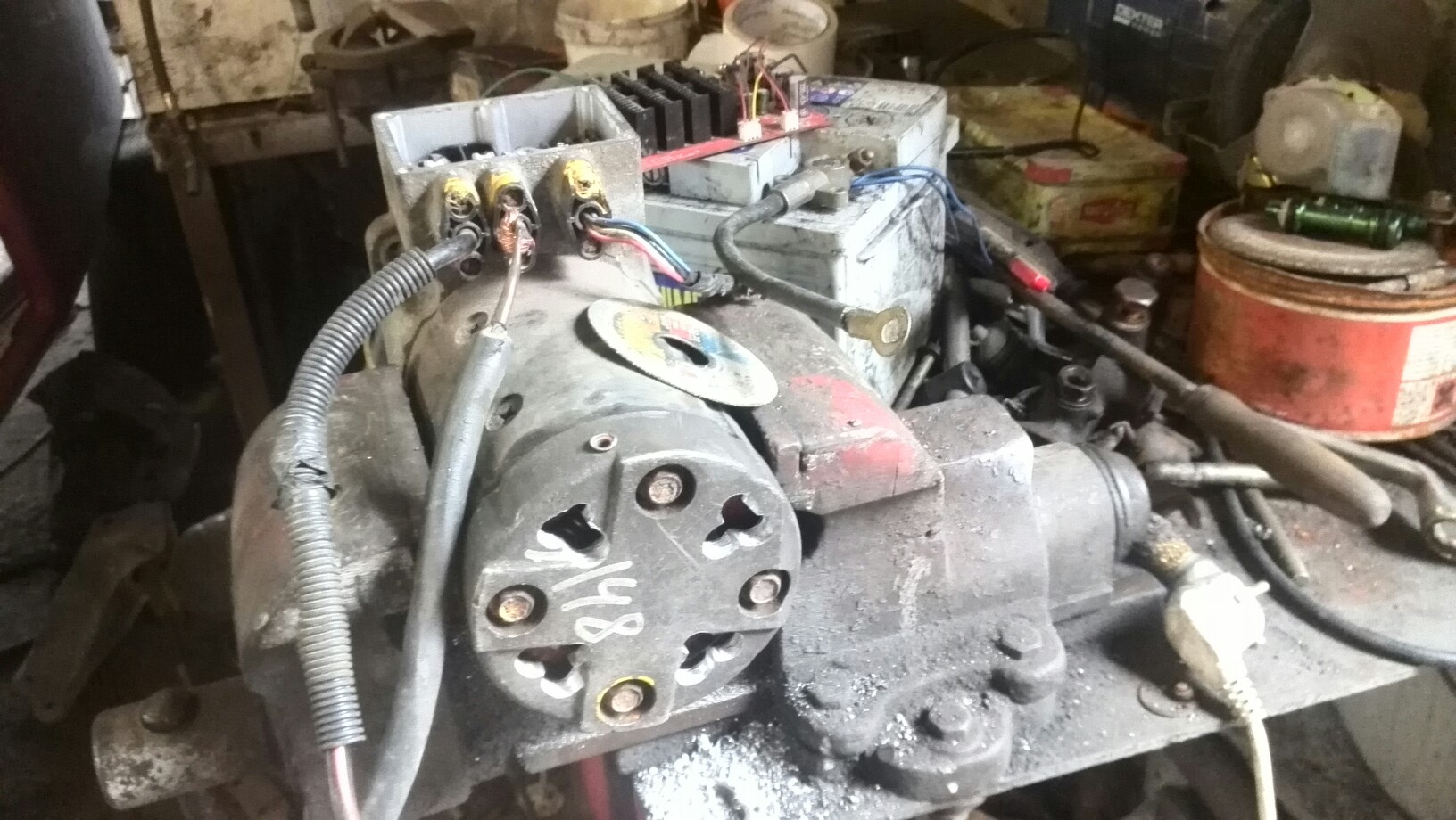

Поменял заднюю крышку мотору, на дырявую. Подключил к контроллеру и акуму мотор. Контроллер справляется на ура, по рекуперации ясное дело что пока ничего не ясно.
Все это дело снимал на видео, как сращу мотор с коробкой смонтирую видео.
Ну а пока фото:
И мотор и коробка разместятся скорее всего полностью в тоннеле под машиной. Агрегатов возможно видно не будет.
Так же назрел план по подогреву салона. Воздух можно гонять через мотор и интеркуллер по замкнутому пространству. Интеркуллер использовать в качестве радиатора печки. Все гениальное должно быть простым. Дополнительно поставить электрорадиатор от яриса, и дополнительный под антифриз на всякий. Короче можно залепить аж три радиатора под эти все нужды. На лето интеркуллер не использовать.

Интересно.Одно непонятно,зачем окно вырезал в кожухе сцепления?
Денис,осторожней,через пробки аккума бывает кислота парит при зарядке,там напруга могет быть,"управлялку" контроллера хватит вышебить,что нибудь подкладывай под него.
chetverg
#225
Место, это все место :exactly:
Короче даже так не удается уместить по кулисе. Рейка мешает, лонжерон мешает. Коробка легко влазит за подрамником и моторным щитом(сам мотор под щитом и рейкой, он меньше). Но придется кулису чуть переделать ибо ее выход прям над нужным местом практически, а палка чуть кривая с завода. Придется пильнуть перегнуть и заварить. Такое я уже делал.
Далее мешает жесткость поперечная. Ее вырезать придется и усиливать кузов в обход. Короче можно сказать никаких сложностей.
Насверлил дыр крепления в пластине под болты, их очень много. Мотор этот держать будет легко и непринужденно :-)
Разметил круг под вырезание под посадочное мотора, мне помог фломастер и втулка от сцепления. Начал пилить круг, ливень какой-то не детский начался, и молния с громом все небо светится. Пошел домой смотреть в окно на эту красоту)
Контроллер не греется, позже видео работы мотора отдельно может запилю.
Вообще, имея все запчасти запилить элетромобиль из джастика можно за неделю, по моему как нефиг делать, тем более с этим мотором. Сколько оно поедет никто не знает, в этом году цель узнать максималку.
По электролиту понял. Да я же дурак совсем запустил мотор а контроллер лежал на алюминии. И ничего. Пару раз искрануло дошло)
Потом вообще перестал работать контроллер. Думал все, сжег, предохранитель надо было ставить и тд. Лампочка горела на нем а он не пахал. Оказывается контакт слабый. И снова он выжил)
Не греется, радует пока.
