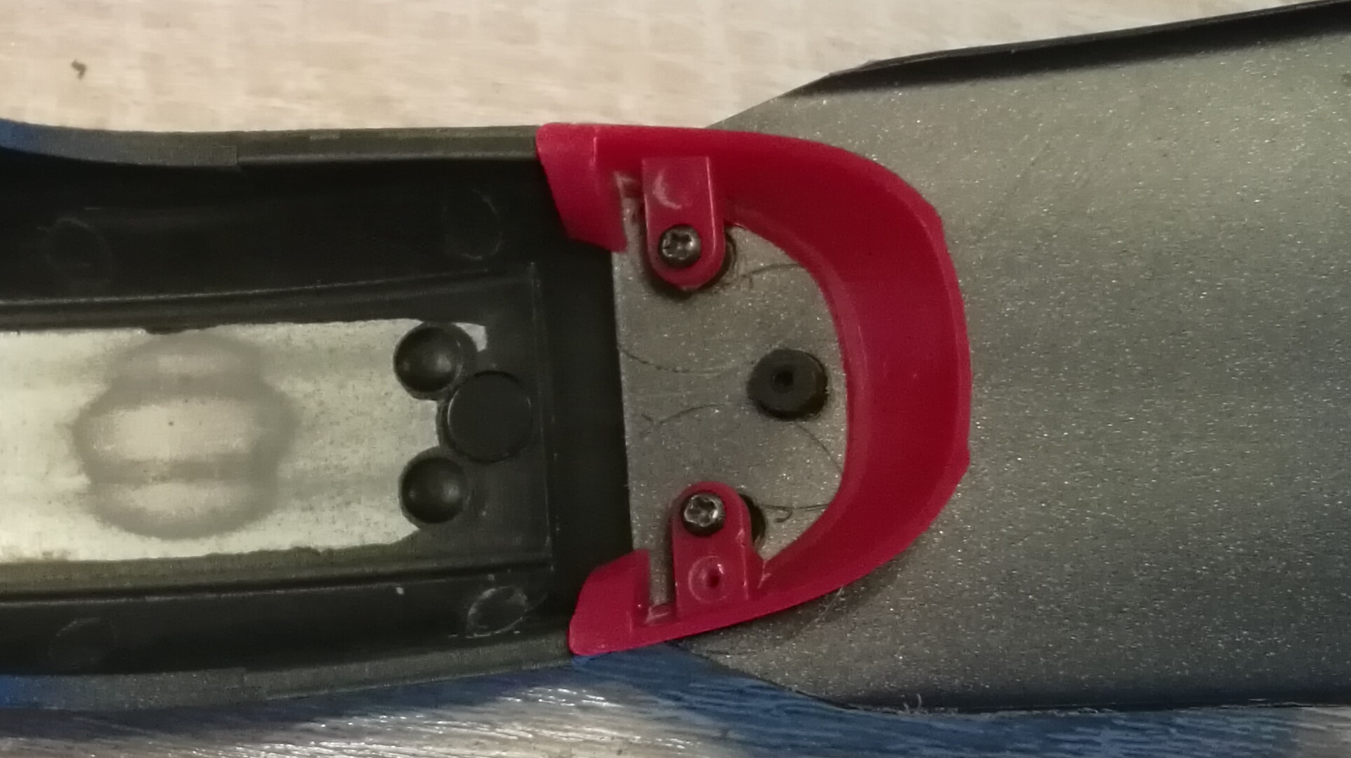

Катался и зимой на ET Mini, даже по снегу - все ок. Пробег какой был, такой и остался, у меня через 10км (правда пара затяжных подъемов на пути есть) уже батарея подсаживается до появления ошибок E02. Так что запас хода при общей нагрузке в 90кг примерно 15км.
Езжу на работу иногда (примерно 45 минут в пути, 8км).
Из поломок - один раз перестал включаться и заряжаться, проблема с контроллером, заменили по гарантии. Еще отломал стоп-сигнал, теперь грязь летит на штаны, жду детали, чтобы починить.

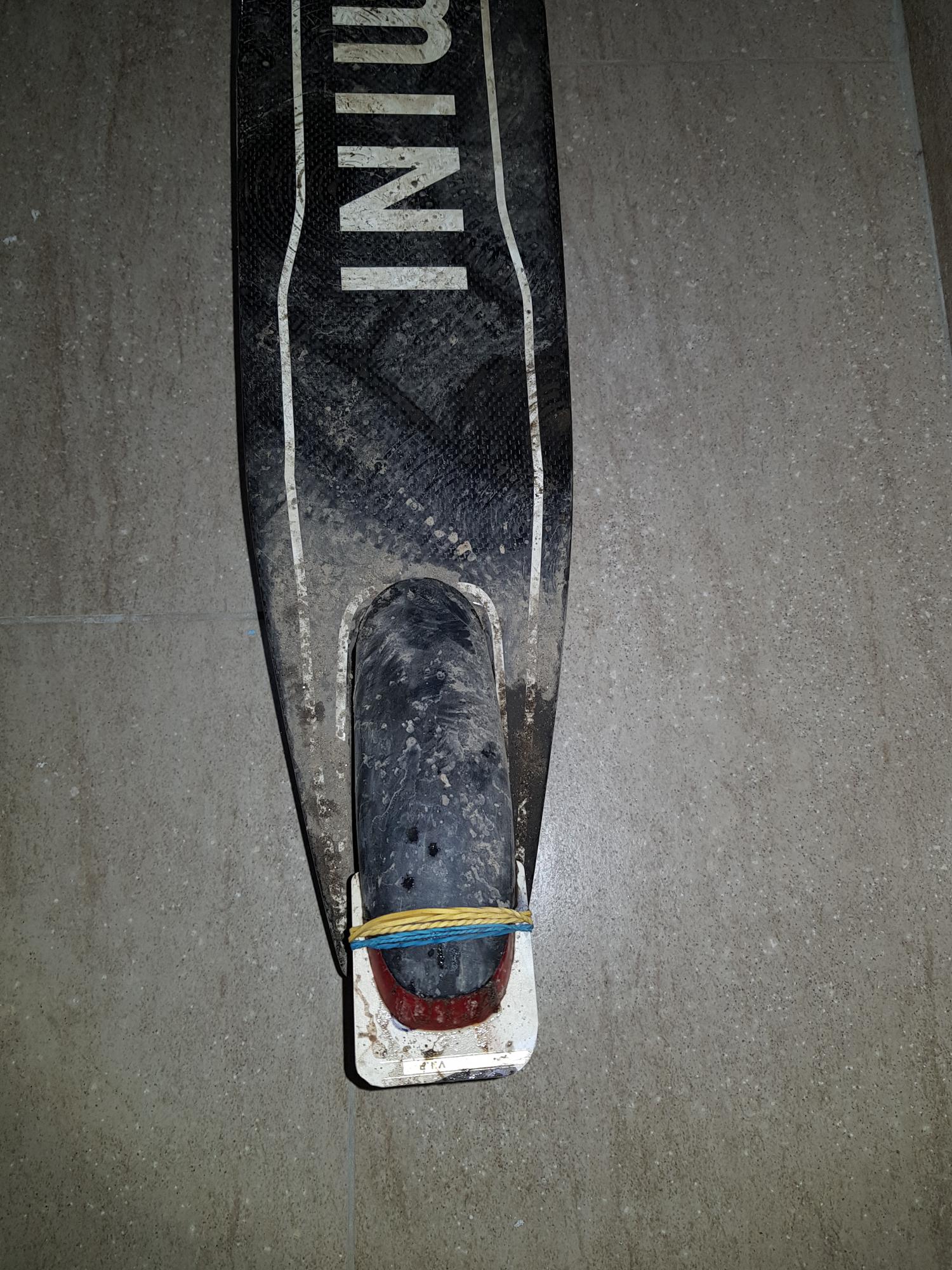

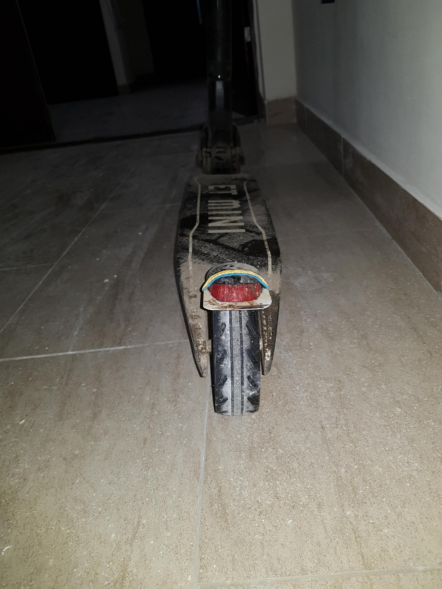

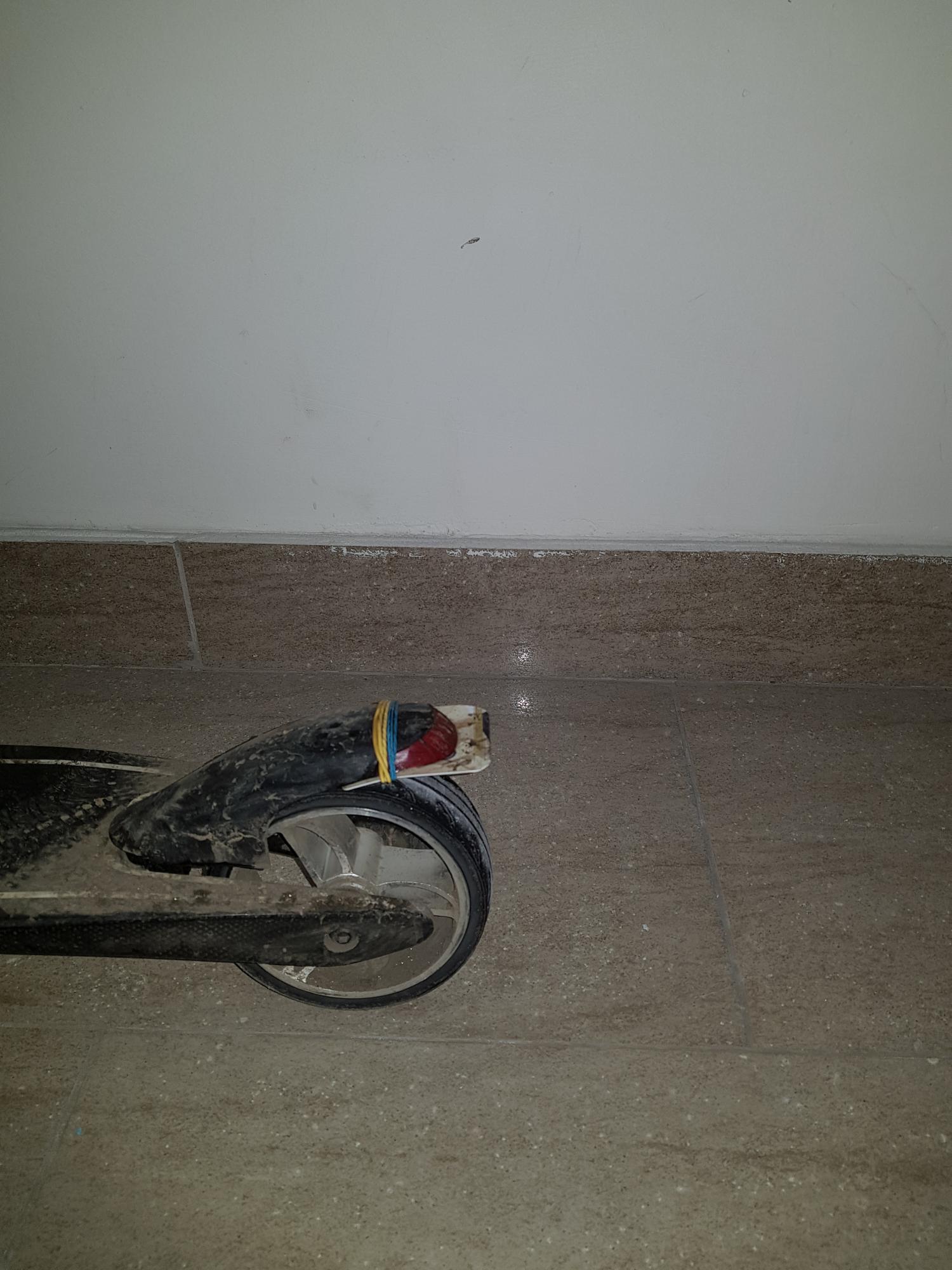

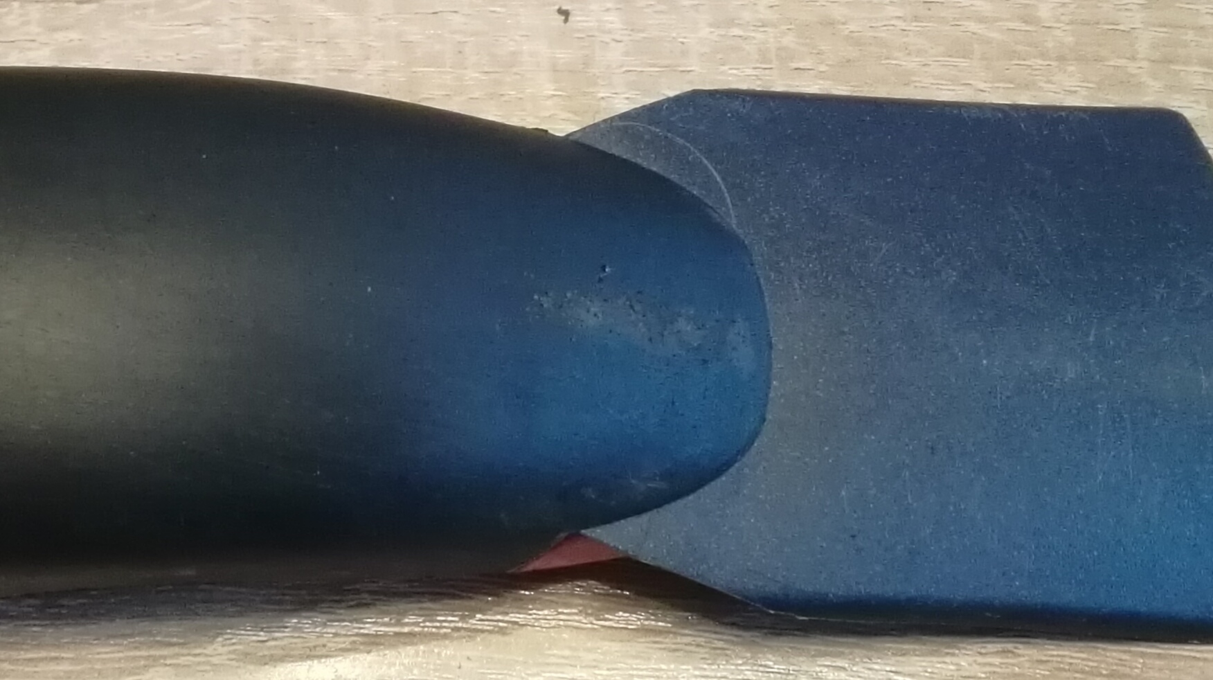

Столкнулся с проблемой. На мокром асфальте на 3-й скорости грязь летит на штаны и спину. Пиз......ц полный. Что можно придумать в этом случае? В остальном остаюсь доволен. Юзаю каждый день, метро - электричка, без проблем.

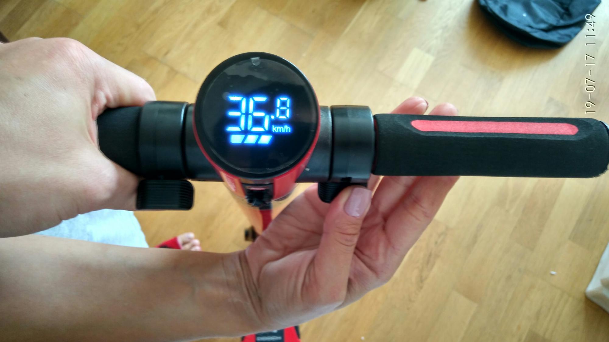

axe_ll

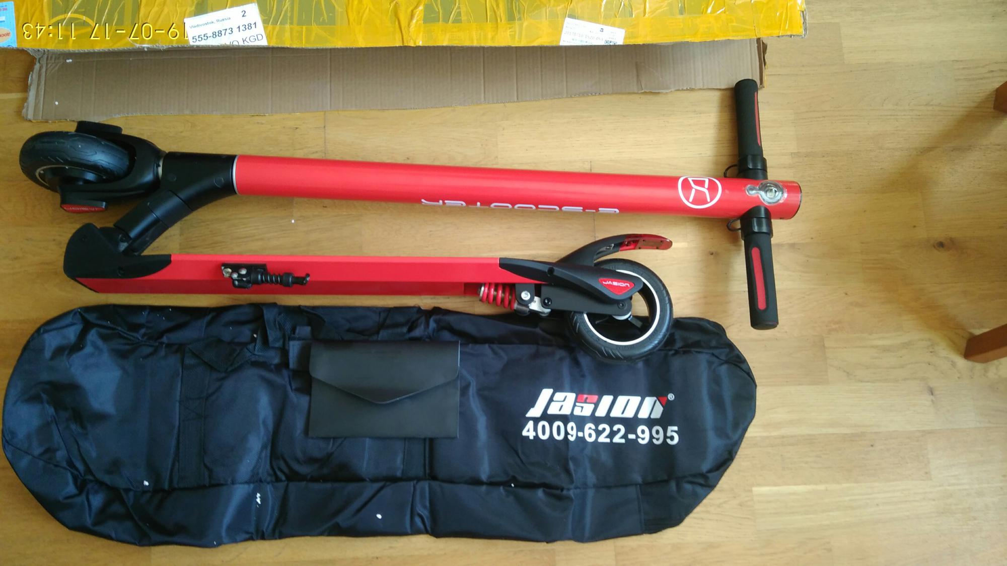

У меня красный
Сейчас пробег около 120 км.
На 100км начала появляться ошибка Е02, даже при полном заряде после чего самокат засыпал мертвым сном и не включался.
Пришлось достать батарею и прозвонив все банки выявили одну мертвую.
Элементы оказались LG MH1 на 10А, решил их выбросить и поставить SONY VTC6 на 30А.
Проехал еще 20км и опять начала появляться ошибка Е02.
Может у кого появлялось такое? Буду рад совету и помощи. Самокат всем хорош, но эта ошибка расстраивает.
Если эта ошибка вылетает на ходу, то при нажатии на тормоз, а потом опять газ бывает, что он опять включается и едет.
Грешу на контроллер.
Раньше без нагрузки максималка была 36,8 км/час, с нагрузкой около 30 км/час, сейчас без нагрузки максималка 39,6 км, с нагрузкой и моим весом около 90 кг, около 33 км/час, что не плохо даже в сравнении с Ninebot ES4 с доп батареей, да и с механикой у него все в порядке и нет никаких люфтов.
Мое видео разгона

ANDY7775225
Испытания прошли успешно ! Спина и штаны впоряде. Пластиков
ая карта + 2 резинки.
axe_ll
Тюнинг жесток и беспощаден )))

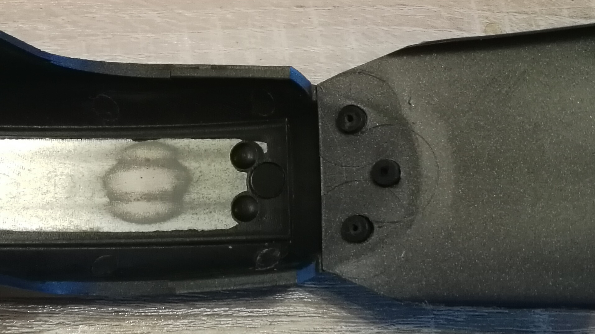

У меня такое
Мое решение проблемы грязных штанин
