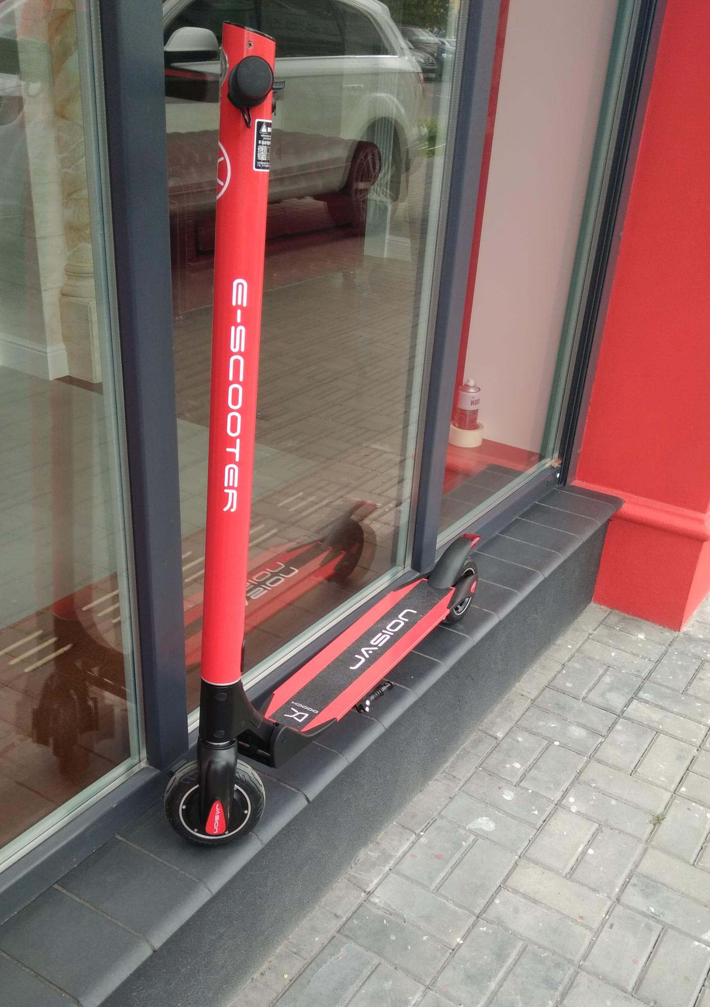

Вот мой был
По разгону очень дурной.
Люфтов никаких как у сяокатов и найнботов нет, но видимо в электрике есть просчеты, которые потом ведут к выключению самоката
