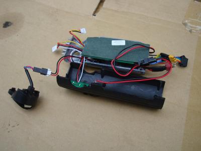

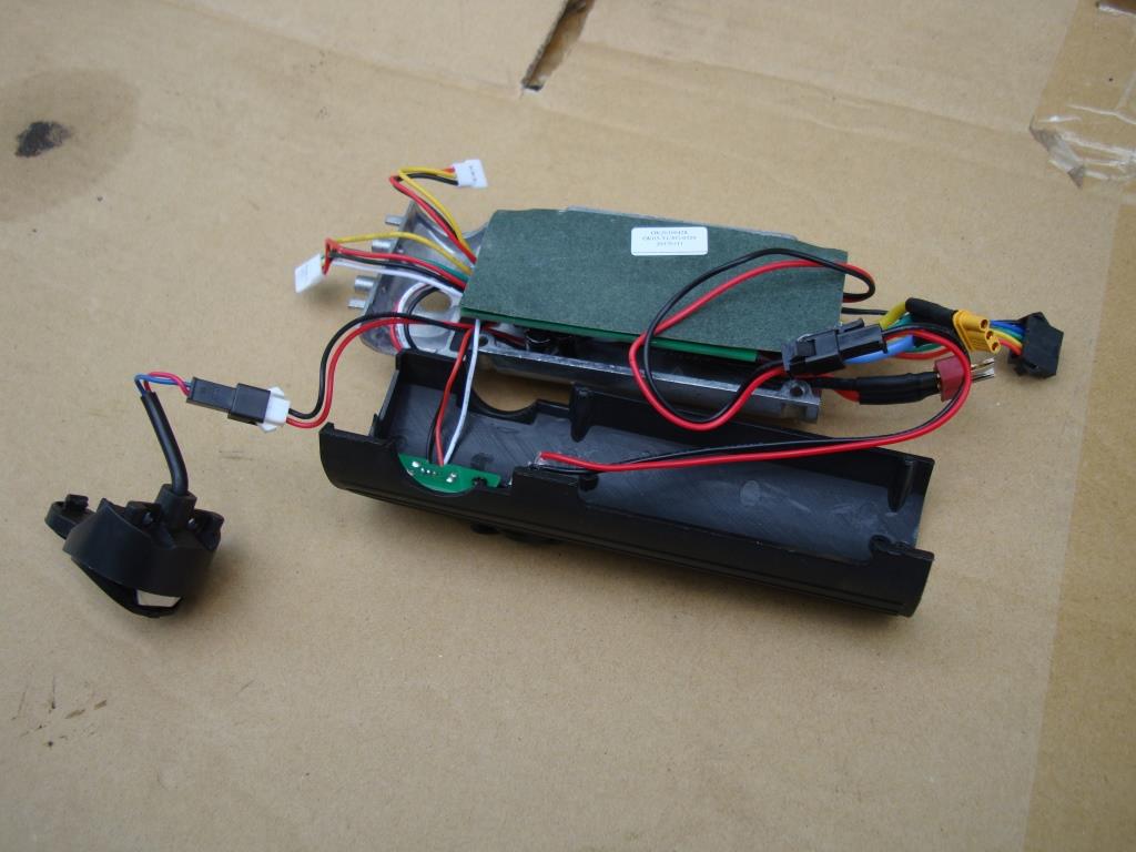

Berliner Kindl

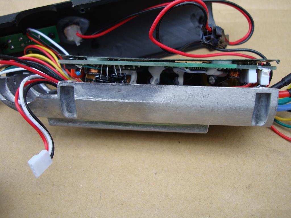

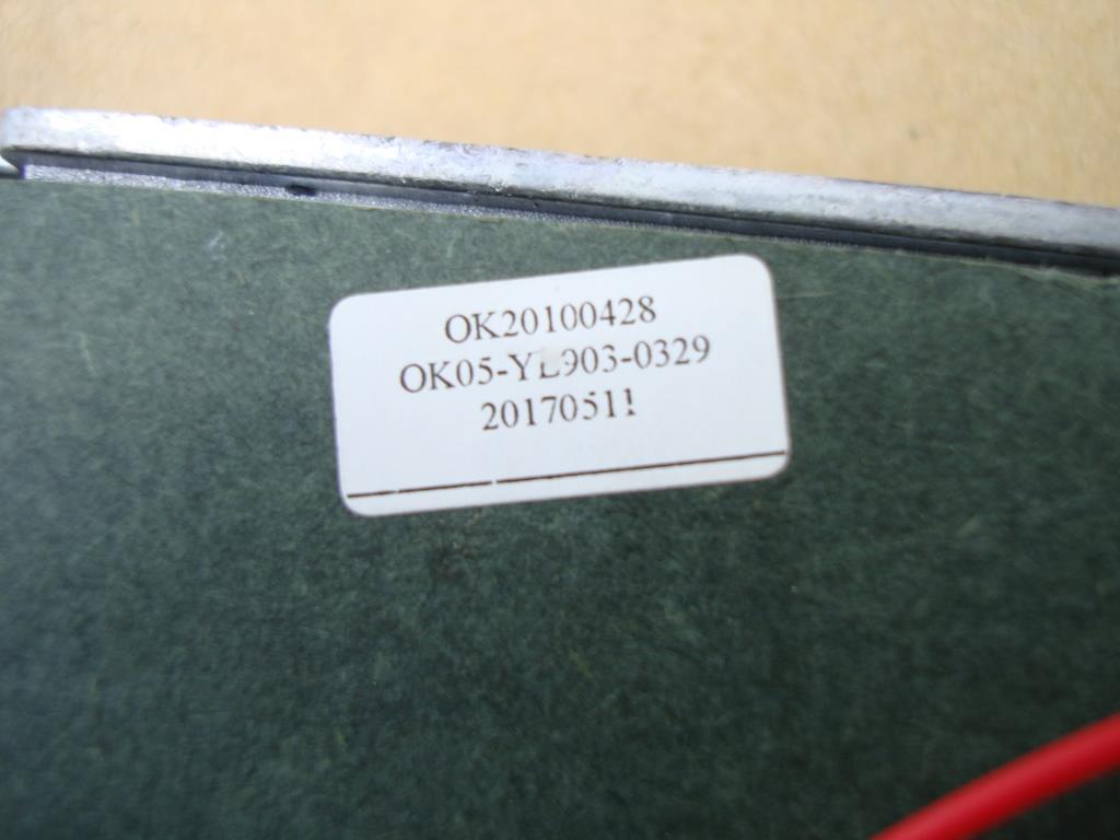

Цитата: boris006 от 06 Июль 2019 в 16:36А на сколько ампер контроллер не посмотрели?
Вот он, контроллер.
На сколько он ампер? Неизвестно:)

А есть возможность увидеть лицевую сторону контроллера?
Berliner Kindl
Других фоток нет. Больше разбирать не собираюсь - пока, во всяком случае. Там алюминиевая половинка цилиндра. Скорее всего, это радиатор для транзисторов. Внутрь не заглянул даже.
Black_D
Все понятно. В любом случае, будет возможность, будете снимать если его вновь, заснимите пожалуйста лицевую часть, хотелось бы сравнить со своим.

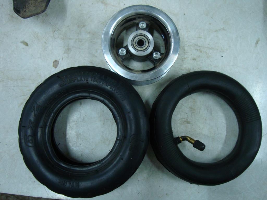

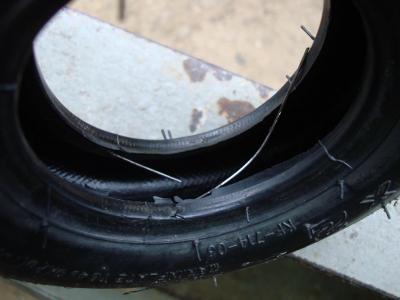

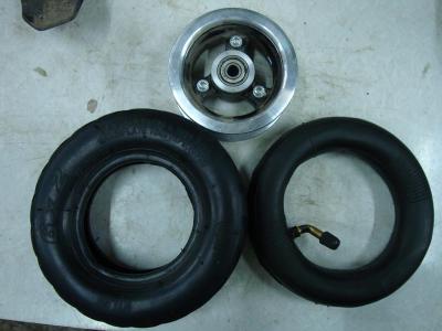

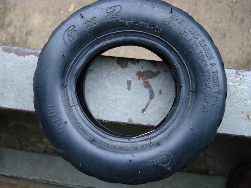

Было куплено и установлено на зад надувное колесо 6х2 https://aliexpress.ru/item/32836925749.html.
Пришлось снять заднее крыло, чтоб вошло. Ездить на надувном гораздо комфортнее: по плитке уже не совсем-совсем зубодробилка, а вполне можно ездить. Но: разгоняться стал хуже, тянуть слабее, пробег сократился. И это на 3 атмосферах. Плата за комфорт. Поездил недолго - спустило. Разобрал. Разбирается легко: диск половинится, бортировать не надо. Покрышка шокировала: посадочная окружность - не окружность, а яйцо, из которого торчат стальные прутья. Эти прутья предполагали собой армирование посадочной поверхности боковины. Ужас! Не знаю, заказывать такую же - это ходить по граблям? Попался брак или они все такие? До 6 дюймов практически эти единственные, которые можно спокойно качать до 3 атм (если довериться надписи).
