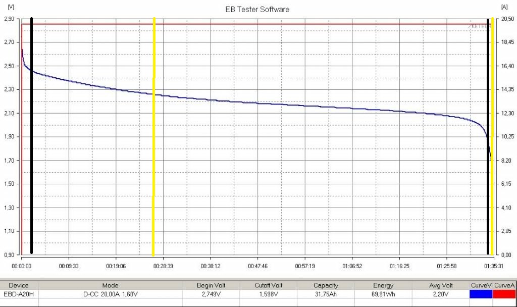

BigAleksey
Цитата: Tymmmi от 19 Июнь 2017 в 12:16
Посмотрите разрядно-зарядные графики, там хорошо видно рабочее напряжение. 2.27 самый смак!
Так по ним и смотрел, у меня рабочий диапазон 27,2В - 20,4В.
В пересчёте на банку - черным 11S, желтым 12S
при 12S потеряю около 25% ёмкости.
Tymmmi
А ну тогда да,  действительно маловато..  А ближе к 2.5в банки начинают разбегаться. А по мере разряда напряжение на выравнивается?
