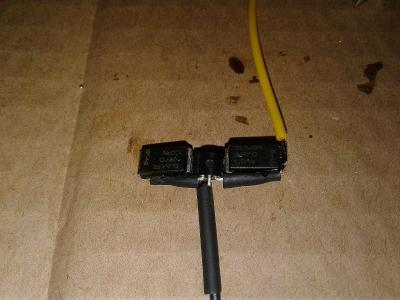

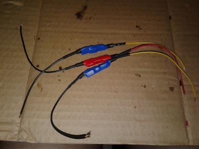

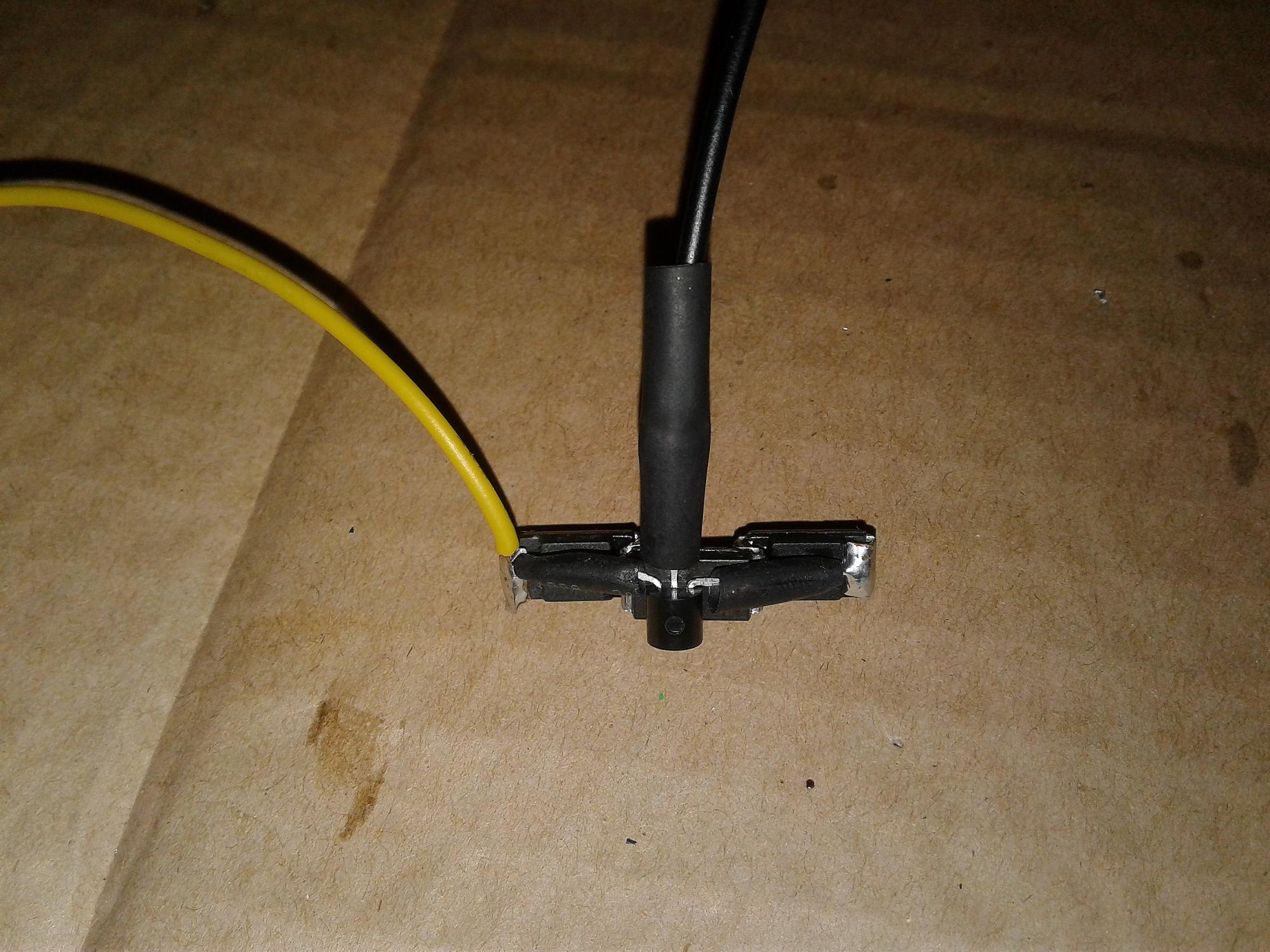

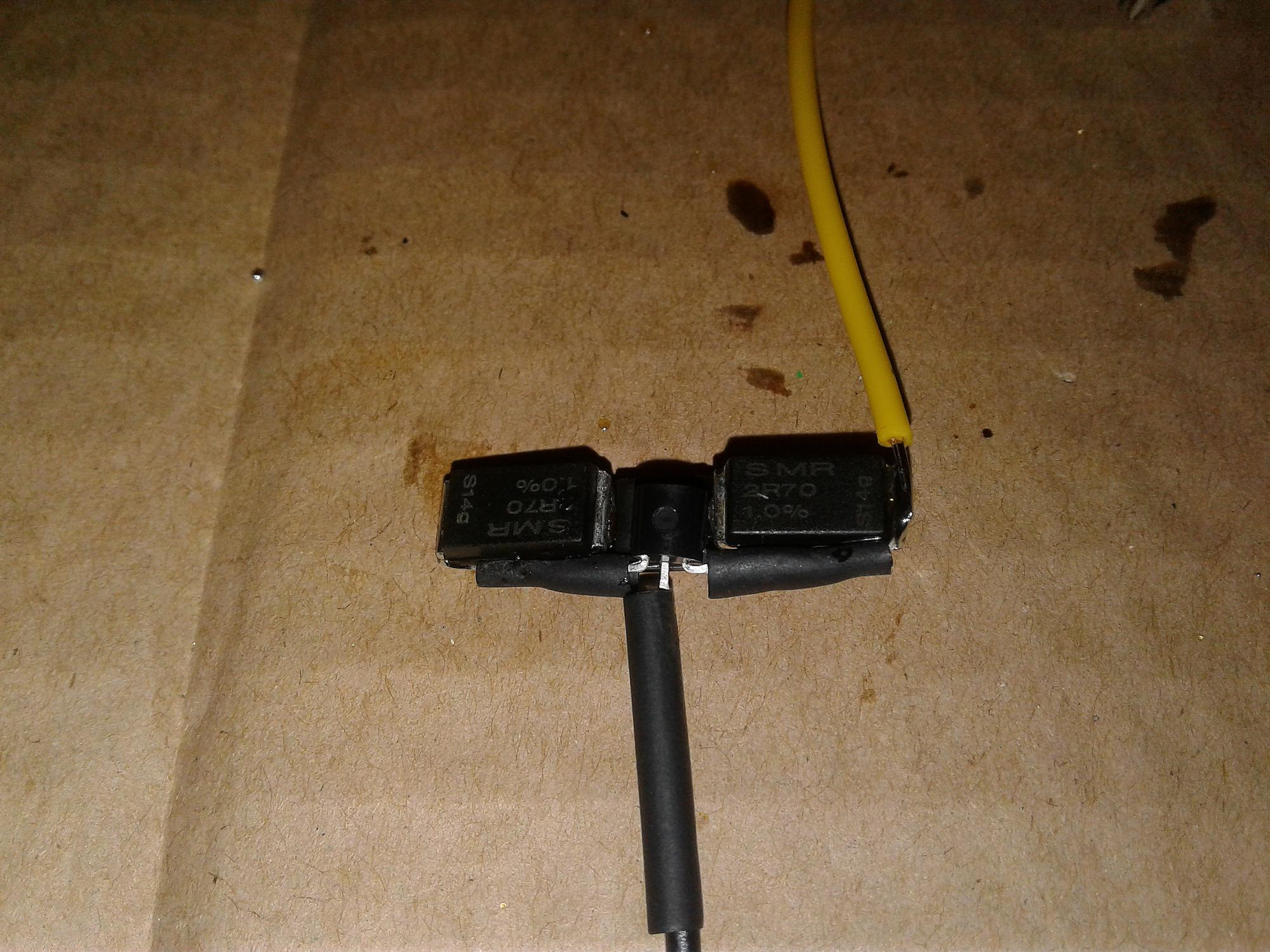

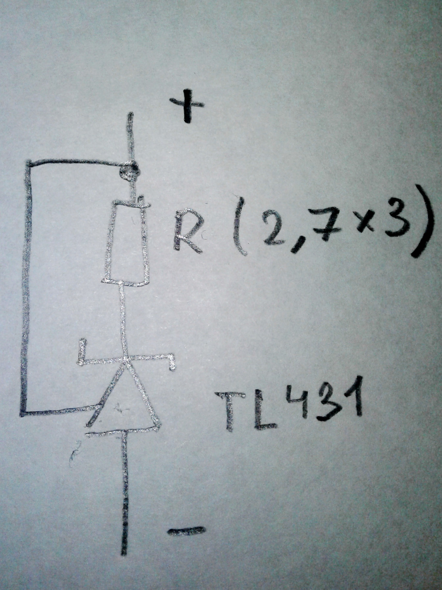

нашел в сусеках 3 TL431 и собрал пока 3 балансира (как раз по количеству убегающих банок), завтра буду ставить.
Собрал из того что было, так что максимальное напряжение при котором TL работает на на максимуме своих параметров получилось 2,9В. Изначально хотел вывести 0,15А к 3 вольтам, но в сусеках не были найдены подходящие резисторы.
Если кто будет пересчитывать R, падение напряжения на открытой TL ~ 1.85В.
Схема
Вид "изделия"
испытание на стенде :-)
