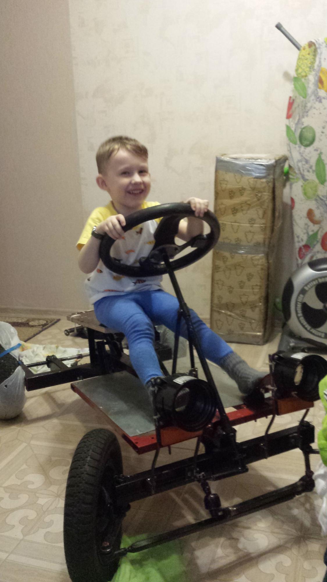

Приветствую!
у меня устойчивое желание построить электрокарт для своего чада в возрасте 4-х лет.
Мысль такая не дает покоя по следующим причинам:
Сын вырос из китайских машинок и ему это медленно и неинтересно.
В категории производимого транспорта для возраста 4-7 лет -полный провал, только велосипеды и самокаты, машин нет. Следующим идет картинг, но туда берут с 5ти лет только одна школа и ездят редко, основная масса школ принимает с 7ми лет.
Дабы не прерывать "водительский стаж" с 2х лет нужна машина :-)
Можно конечно купить карт, но это крайне неудобно:  шумный, в парке не покатаешься, опасен неудобно перевозить, слишком дорог для этого возраста.

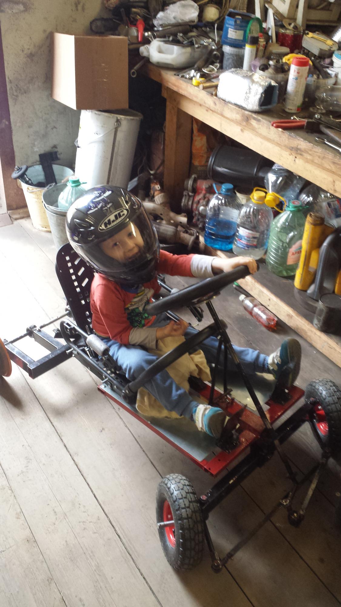

Хотел изначально построить с нуля небольшую машинку в стиле карта на моторе от вентилятора как самом доступном. Но тут в гаражах мне подарили почти готовую машину неизвестного автора.
Я ее взял из соображений уменьшить  трудозатраты на изготовление рулевого и прочих механизмов.

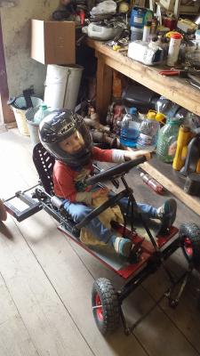

Когда собрал ее, она оказалась заточена под явно большего ездока, хотя задумка неплохая: передняя ось качается, задняя подвеска планировалась тоже подпружиненной.
Вобщем, начал я ее дорабатывать под свои задачи и появилось несколько вопросов.
Во первых, энерговооруженность. Какой мотор на нее ставить? Имеется в наличии мотор от вентилятора Калины на 250 -300вт примерно, данные разнятся. Я собрал ему плавную регулировку на простом TL494, работает.
Колеса я поставил от тачки 0.8 м  по окружности, первую редукцию буду ставить на зубчатом ремне.
Вторая будет цепная передача.
Тормоза от велосипеда, дисковые.
При ближайшем рассмотрении выяснилось, что ваял строитель надежно качественно, но от балды, потому как ни аккермана ни кастора у этого шасси нет, да и рулевое выполнено тяжеловато.
Идет подгонка сиденья.
Цель собственно,  сделать электрокарт, максимально похожим по управлению на обычный карт.
Вобщем, кто что подскажет из своего опыта про подводные камни, буду рад и признателен.

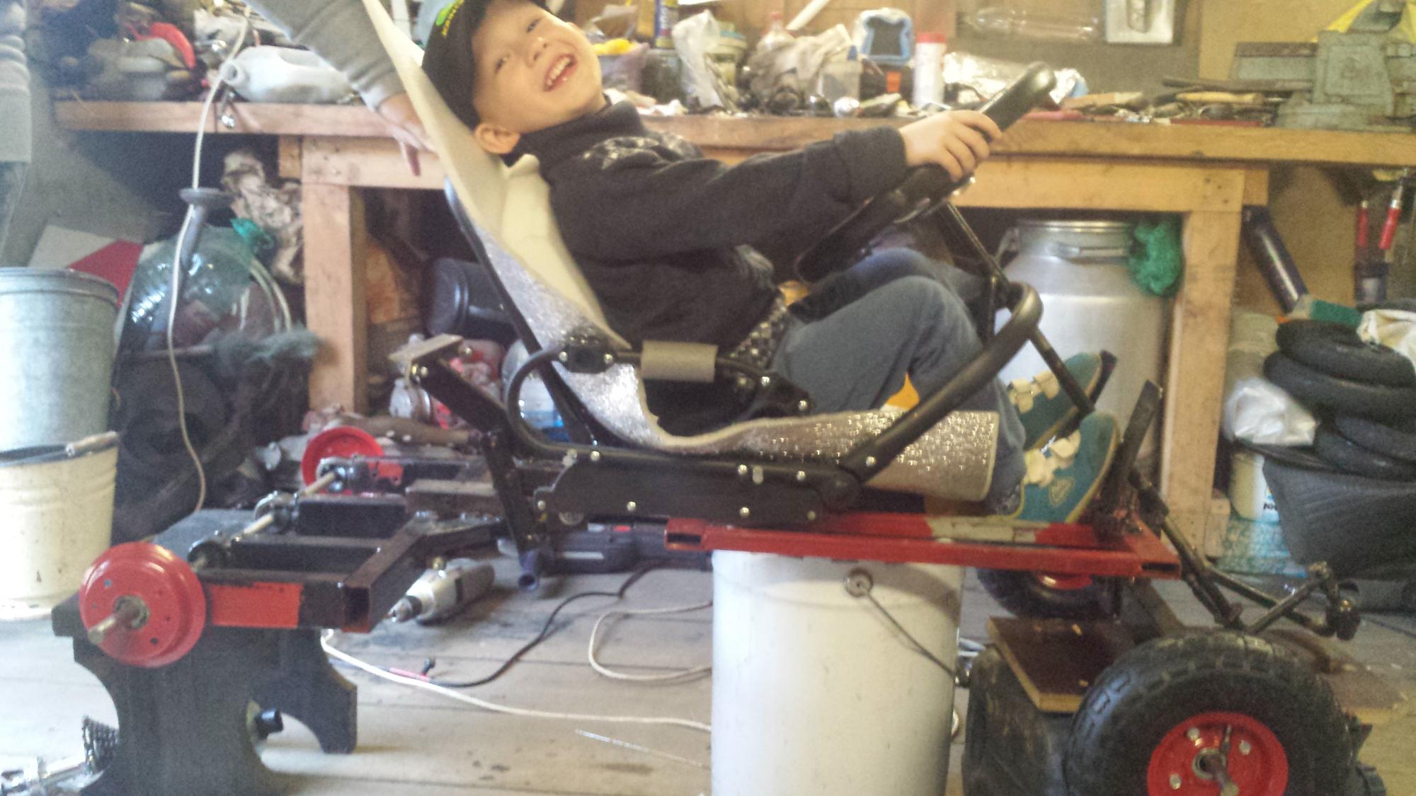

Да, эт точно.  Планирую обрезать лишний металл и убрать переднюю касающуюся балку. Но для начала надо запустить в таком виде. Задняя ось тоже рассчитана на амортизатор, но мне это не нужно, я уже сиденье сделал подпружиненым.
Единственно чем интересна эта схема, можно сделать его складным.

Не, там оси совпадают, все как обычно, только чувак делал все ровно по линейке. Про аккерман и кастор не слышал. Задняя ось кстати была разрезная, я ее муфтой соеденил. Пусть оба колеса тормозят и разгоняются. Фото сделать не могу, все на даче.
Есть некторые, для подгонки делал, чтоб хоть примерно понимать куда двигать руль и сиденье.

Придумал, как ему кастор сделать. Самое простое, сделать болгаркой пропилы сверху в балке и наклонить оси кулаков и обварить.  Для угла аккермана маятники придется тупо нагреть и согнуть, чтоб не переваривать.

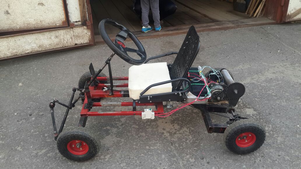

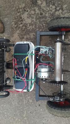

Итак, прошло время, ушла дождливая пора, и я взялся опять за дело. Пока я думал , как примастырить первую ременную редукцию 1:4.6 , дед для внука постарался  и сделал цепную на звездочках.
Добавлено 01 Авг. 2017 в 22:46
Мне оставалось только поставить электронику и аккумуляторы и сделать зарядку. Выехать нетерпелось и поэтому раму переделывать не стал пока как планировал ранее.

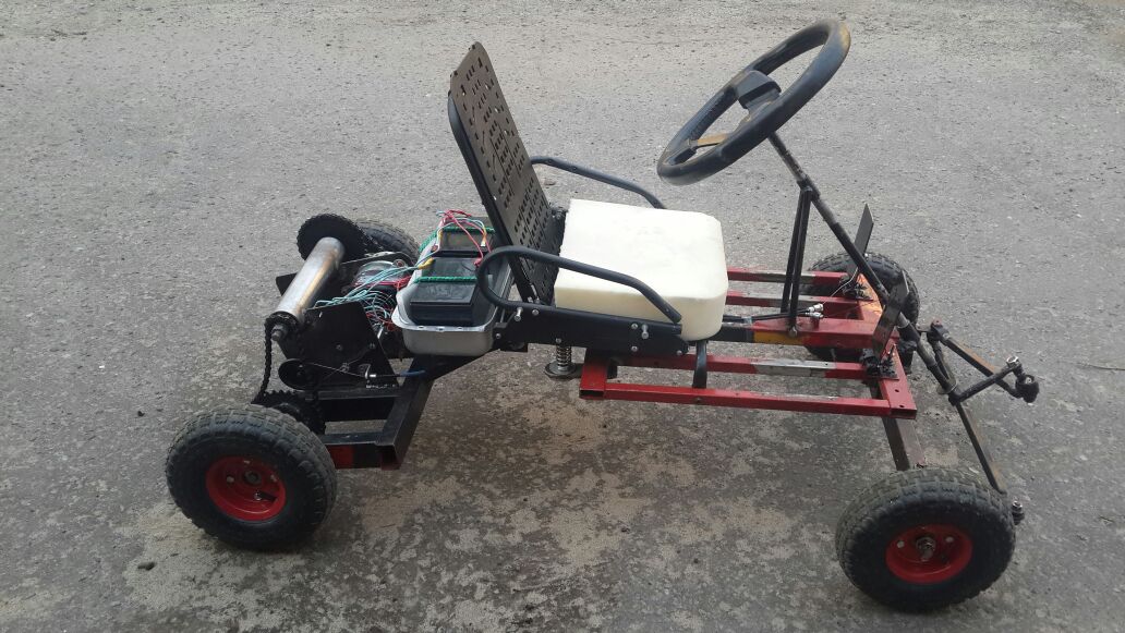

После пробных заездов выявились недостатки:
1. Мотор греется
2.Тяжеловато разворачивается с заблокированной задней осью.
На мотор поставил принудительное охлаждение и просверлил отверстия в задней крышке и по окружности корпуса мотора.
Задняя же ось была раньше разрезная, но мне хотелось чтоб оба колеса ускоряли и тормозили как у карта.  Однако с качающейся передней балкой тут нужно делать дифференциал, поскольку вывешивания колеса для легкости поворота не происходит.
Пришлось сделать кнопку и через реле включать педалью газа все напряжение с аккумуляторов - через транзисторы, даже с полностью вывернутым резистором регулировки, весь ток не идет. Вероятно, это недостаток именно схемы с TL494.
Добавлено 01 Авг. 2017 в 23:02
Регулятор "газ" сделал через тросик, как и тормоз - меньше всяких мелких ломких деталей впереди у гонщика под ногами.
Terronator
Сиденье сделали подпружиненным, уменьшив нагрузку на позвоночник. Его еще дорабатывать надо, как и все остальное.
В планах сделать еще реверс.
Terronator
Из всего опыта по постройке этой тележки сделал два главных вывода:
Готовь телегу зимой, а то так и лето пройдет и ребенок не покатается)...
Легче сразу спроектировать свое, чем переделывать и дорабатывать под себя чужое.
Главный недостаток конкретно этой конструкции -вес. Но, учитывая оригинальность конструкции неизвестного автора, может удасться сделать его хотя б складным пополам.
В общем и целом, пилот доволен, машина летает неплохо и главное, всех обгоняет)...
Особенно кнопка спид буста прикольна: жмешь на газ вроде до упора, но если сильнее нажать, включается реле и понеслась на все деньги)))...
