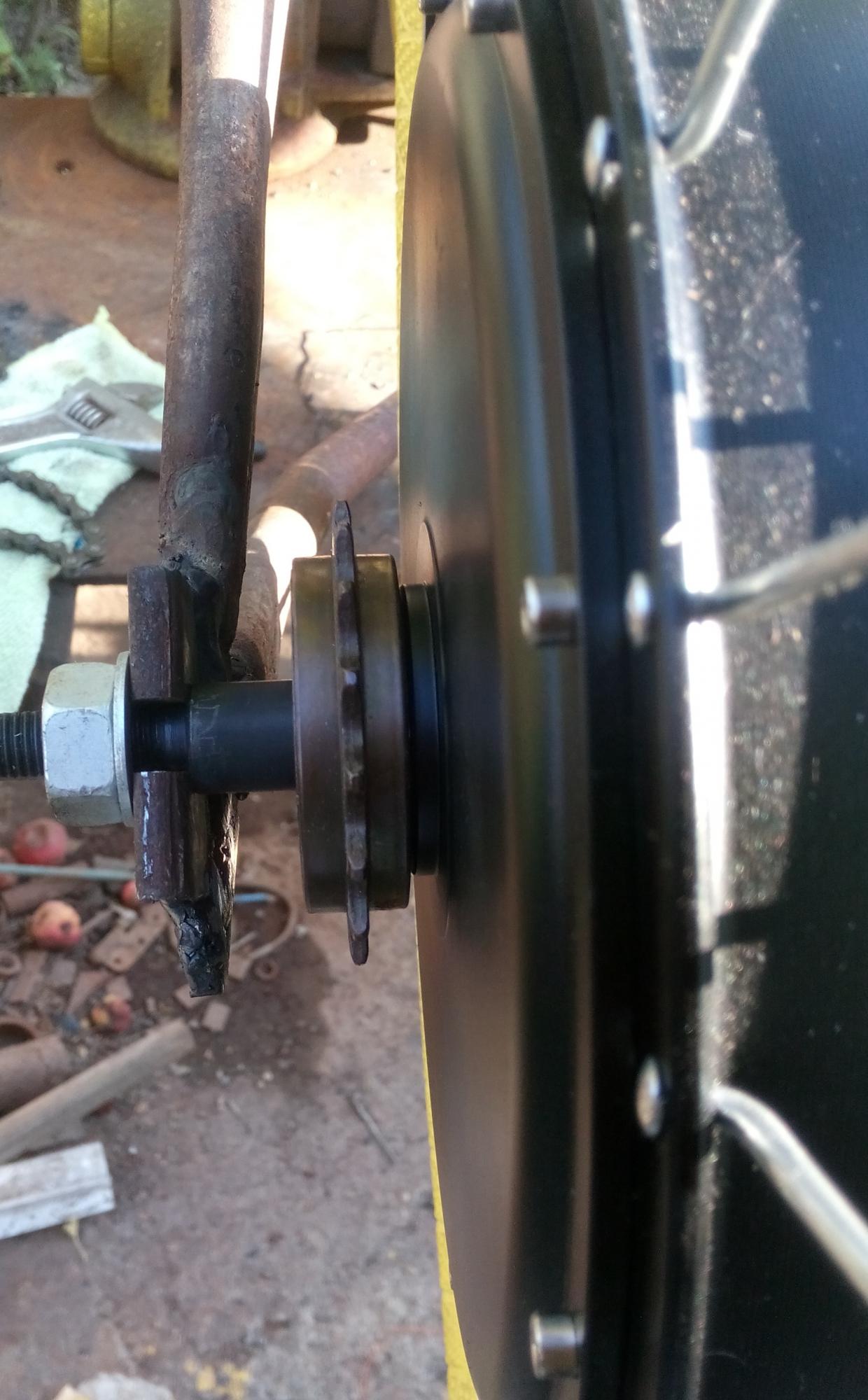

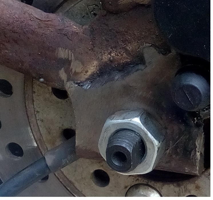

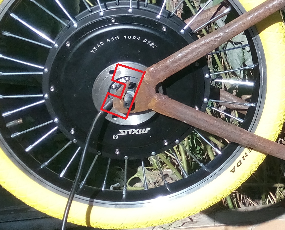

krym2016
[user]search_max[/user],
Если вдруг появится настроение заменить крепление мотор колеса(с Вашим способом колесо снимать долго)
Попробуйте сделать типа  такого
Сложного абсолютно ничего нет,найти кусок метала потолще(10-15 мм) и напильником болгаркой выбрать паз под ось МК.
Старые срежете, новые правильно выставив хорошо приварите(выделено красным)
Должно получится немного проще чем у Вас,возможно даже крепче)
search_max
Вы правы. Это первое напрашивается. Просто я знал что нормально не приварю. И ещё есть большая возможность ухода трубки. Сколько раз я не пробовал трубки варить они кривились. Возможно нужно больше практики. Вот и побоялся.... А так, кроме самого усиления можно было вырезать и место посадки калипера. Это всё напрашивалось сразу :).
